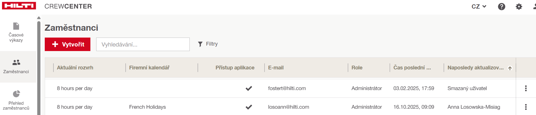

Důležité omezení
Poznámka: Zaměstnance nelze upravit, archivovat ani smazat, pokud byla poslední změna profilu provedena uživatelem, který již ve firmě neexistuje (smazaný uživatel).
Toto zamknutí brání jakýmkoli úpravám.
Jak toto zamknutí odstranit
  1. Otevřete kartu Zaměstnanci.
  2. Vyhledejte příslušného zaměstnance.
  3. Otevřete třítečkové menu vpravo a zvolte Upravit.
  4. Nic neměňte — pouze klikněte na Uložit.
    • Tím se aktualizuje údaj „naposledy upravil“ na vaše uživatelské jméno.
  5. Zaměstnance lze nyní znovu upravovat, archivovat nebo mazat.

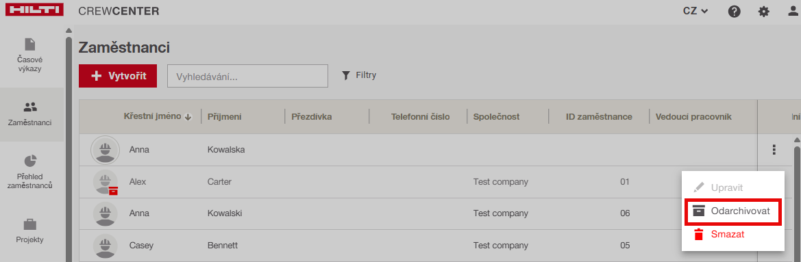

Jak zaměstnance obnovit (Odarchivovat)
Pokud chcete archivovanému zaměstnanci obnovit viditelnost či přístup:
  2. Otevřete třítečkové menu u archivovaného zaměstnance.
  3. Zvolte Odarchivovat.
  4. Zaměstnanec se opět zobrazí a lze mu případně znovu přiřadit role.
Tip: Po obnovení je nutné v případě potřeby znovu přiřadit přístupové role.
