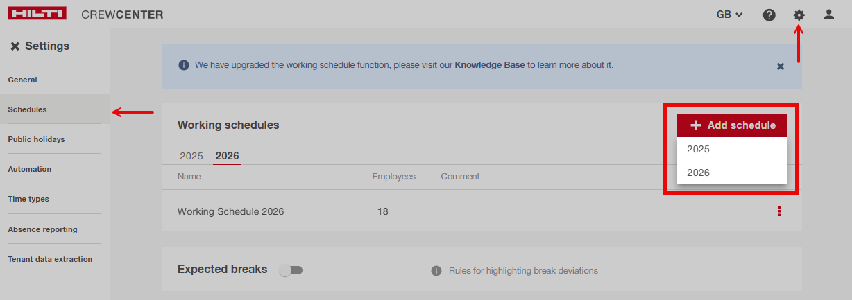

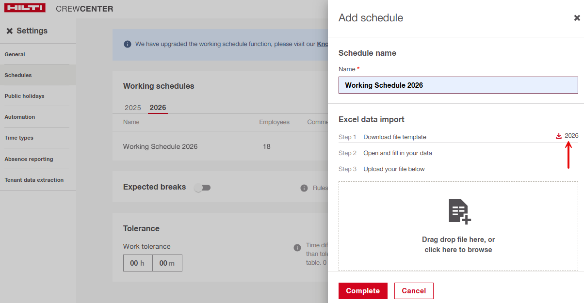

  1. Přejděte do Nastavení - Plány a vyberte Přidat plán.
  2. Zvolte rok z rozbalovacího menu.

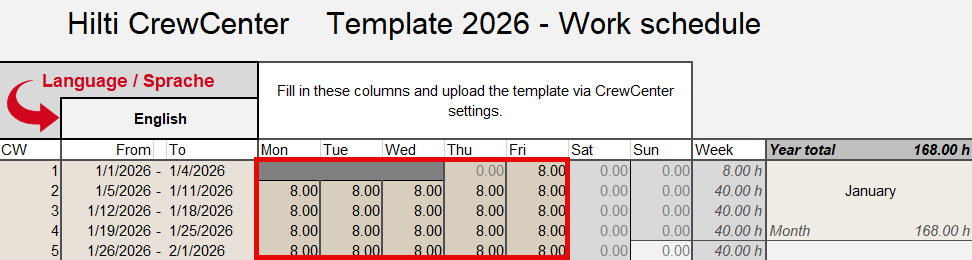

    3. Stáhněte šablonu plánu pro daný rok.
    4. Otevřete soubor a vyplňte očekávané hodiny pro každý pracovní den v Excelu pro celý rok a nahrajte vyplněný Excel soubor.

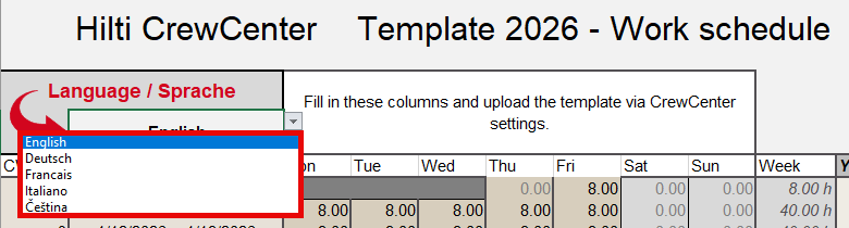

Šablona pracovního plánu je ve výchozím nastavení nastavena na němčinu. Chcete-li změnit jazyk, klikněte na buňku v levém horním rohu listu a vyberte preferovaný jazyk ze seznamu.
Poznámka: Regionální svátky nejsou v poskytnutém listu zahrnuty. Administrátor je odpovědný za přidání relevantních regionálních svátků do pracovního plánu a nastavení všech nepracovních dnů na 0. Jinak pokud zákazník jednoduše zkopíruje 8 hodin do všech dnů, zaměstnanci uvidí chybějící hodiny na svých přehledech, protože by v těchto dnech neměli pracovat.

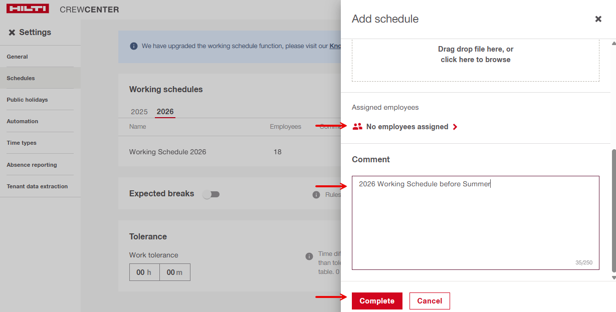

    5. Přiřaďte zaměstnance k nahranému plánu, přidejte komentář (volitelné) a klikněte na Dokončit.
Poznámka: Můžete vytvořit více pracovních plánů pro stejný rok (např. Plný úvazek kancelář, Plný úvazek na stavbě, Částečný úvazek). Každý zaměstnanec může být přiřazen pouze k jednomu plánu za rok.

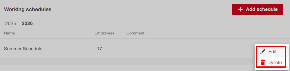

Pro úpravu budoucích dnů (např. změna hodin v pátek v průběhu roku):
  1. V Nastavení → Pracovní plány najděte plán.
  2. Klikněte na Upravit (tři tečky), upravte podrobnosti, nahrajte aktualizovaný soubor a klikněte na Aktualizovat.
Pro smazání plánu:
  2. Klikněte na Smazat (tři tečky) a potvrďte smazání.

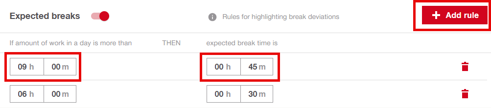

  1. Přejděte do Nastavení nájemce → Pracovní plány.
  2. Sjeďte do sekce Pravidla přestávek (viditelná pouze pokud existuje alespoň jeden aktivní plán).
  3. Klikněte na Přidat pravidlo přestávky nebo upravte existující.
  4. Definujte:
  • Prahovou hodnotu pracovní doby (minimální denní pracovní doba pro uplatnění pravidla)
  • Očekávaný čas přestávky (doba přestávky požadovaná při nebo nad touto prahovou hodnotou)
Poznámka: Prahová hodnota i očekávaná přestávka musí být kladné. Každá prahová hodnota musí být unikátní.

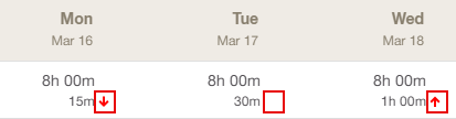

Indikátory přestávek v docházce

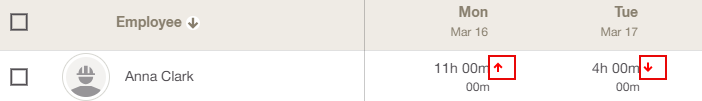

Pokud přestávky neodpovídají pravidlům přestávek definovaným pro organizaci, docházka zobrazí:
  • šipku nahoru, pokud je přestávka příliš dlouhá,
  • šipku dolů, pokud je přestávka příliš krátká
  • žádnou šipku, pokud je délka přestávky správná.
