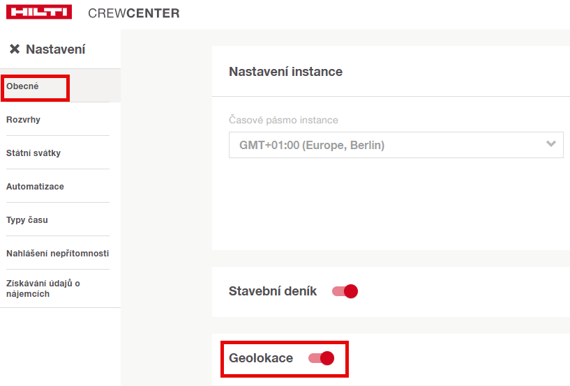

Pro povolení funkce geolokace musí administrátor:
  1. Otevřít Nastavení
  2. Přejít do Obecné
  3. Zapnout Geolokaci

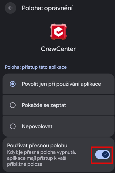

Jak povolit oprávnění k poloze na zařízení Android
  1. Otevřete nastavení zařízení.
  2. Vyberte Aplikace
  3. Najděte aplikaci CrewCenter v seznamu nainstalovaných aplikací.
  4. Klepněte na Oprávnění nebo Poloha.
  5. Vyberte "Povolit" nebo "Povolit pouze při používání aplikace" pro povolení přístupu k poloze. Ujistěte se, že je zapnutá přesná poloha.

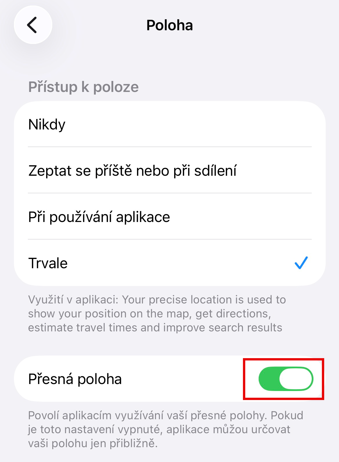

Jak povolit oprávnění k poloze na zařízení iOS
  2. Sjeďte dolů a vyberte Aplikace
  4. Klepněte na „Poloha“
  5. Vyberte "Vždy" (doporučeno) nebo "Při používání aplikace". Ujistěte se, že je zapnutá přesná poloha.

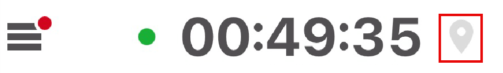

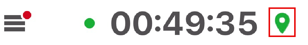

Jak zjistit, zda je poloha povolena
Existuje jednoduchý indikátor, jak zjistit, zda je sledování polohy aktivní.
Když uživatel vidí šedou ikonu umístění, znamená to, že poloha není sledována.
Když uživatel vidí zelenou ikonu umístění, znamená to, že sledování polohy je aktivní.

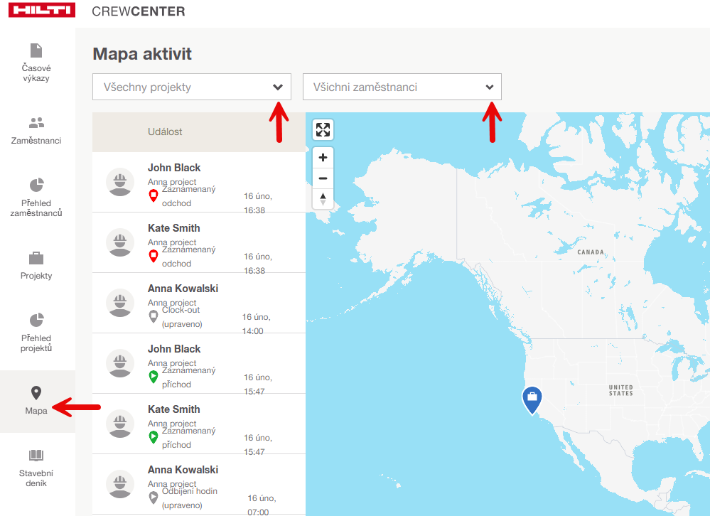

Kontrola poloh zaměstnanců jako administrátor (Web)
Administrátoři mohou kontrolovat polohy zaznamenání příchodu a odchodu zaměstnanců v webové aplikaci:
  1. Přihlaste se do CrewCenter Web.
  2. Vyberte Mapu z levého menu.
  3. Vyberte požadovaný projekt a zaměstnance pro zobrazení jejich poloh zaznamenání příchodu a odchodu.
  4. Pokud nejsou vybrány žádné filtry, budou viditelná všechna data projektů a zaměstnanců.
  5. Poloha příchodu je zobrazena zelenými ikonami a poloha odchodu červenými ikonami.

Jak zjistit, zda je sledování polohy aktivní
Pokud uživatel povolil všechna požadovaná oprávnění a stále vidí šedou ikonu umístění, což znamená, že poloha není sledována, měl by resetovat nastavení polohy zařízení a znovu povolit oprávnění.
