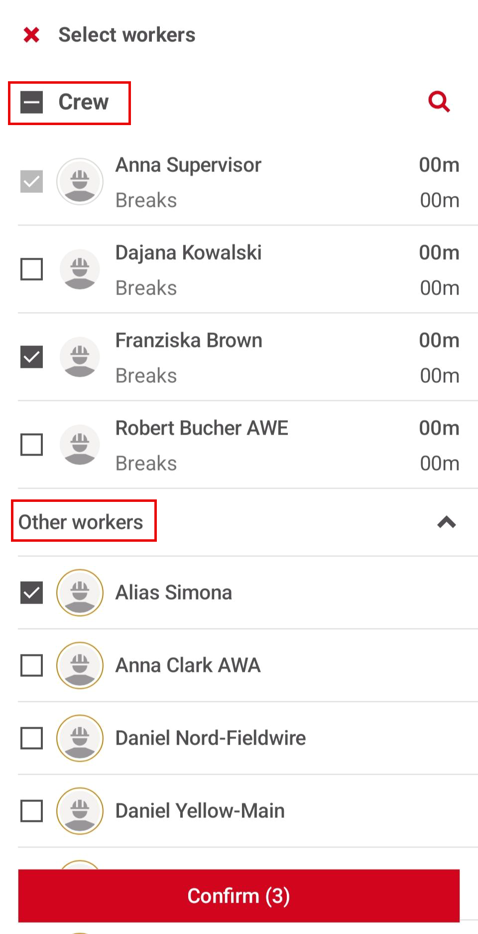

  1. Přihlaste se do aplikace CrewCenter
  2. Vyberte příslušný projekt
  3. Klikněte na Přidat zaměstnance, zobrazí se vám dvě kategorie:
    • Tým: Pracovníci, kteří přímo podléhají vám
    • Ostatní pracovníci: Přeskakující pracovníci dostupní k připojení na toto pracoviště.
  1. Vyberte členy svého týmu a všechny přeskakující pracovníky pracující na místě
  2. Potvrďte a přihlaste se k práci, abyste zahájili sledování

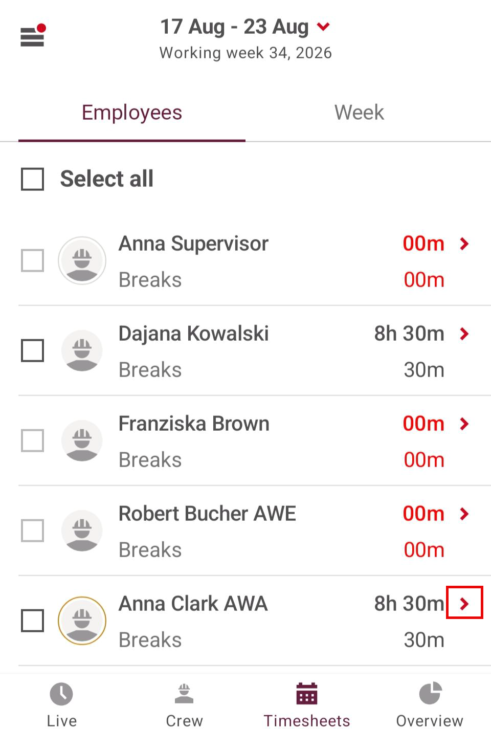

Z karty Časový výkaz
  1. Otevřete aplikaci CrewCenter a přejděte na kartu Časový výkaz
  2. Přeskakující pracovníci jsou označeni oranžovým obrysem:
  1. Klepněte na šipku vedle jména pracovníka pro úpravu jeho času
  1. Proveďte aktualizaci.
  2. Uložte záznam.

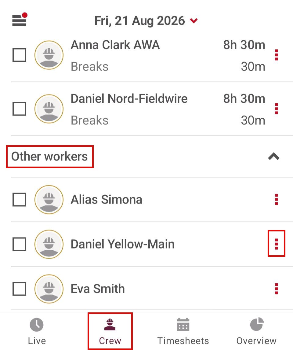

Z karty Tým
  1. Otevřete aplikaci CrewCenter a přejděte na kartu Tým
  2. Sjeďte dolů na Ostatní pracovníky a najděte přeskakující pracovníky
  3. Klikněte na menu se třemi tečkami (⋮) vedle pracovníka pro přidání nebo úpravu času.
  1. Zadejte údaje a klepněte na Uložit

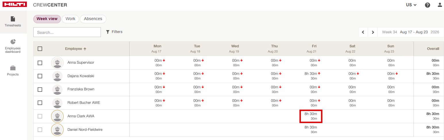

Úprava přeskakujících pracovníků (Web)
Role: Vedoucí / Administrátor | Rozhraní: Web
  1. Přihlaste se do CrewCenter Web
  2. Přejděte do Časových výkazů a vyberte konkrétní datum
  3. Najděte přeskakujícího pracovníka v seznamu. Zobrazí se, pokud má zaznamenaný čas nebo je způsobilý zaznamenat čas na tomto pracovišti
  1. Klikněte na buňku dne pro přidání nebo úpravu časového záznamu
  2. Uložte své změny
