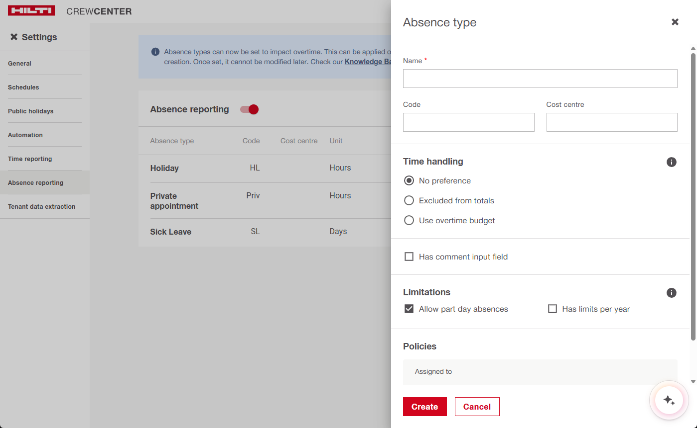

  • Definují typy absence, které používají roční zůstatek (např. „Dovolená 2026“)
  • Nastavují limity pro povolené volno a přiřazují je vybraným zaměstnancům nebo skupinám
  • Mohou vytvářet nebo upravovat absence i když jsou zůstatky nízké nebo limity překročeny. Tlačítko vytvořit/aktualizovat zůstává aktivní
  • Rozhodují, zda jsou komentáře u daného typu absence povinné, volitelné nebo nepovolené
  • Konfigurují nastavení absence (k dispozici pouze na Webu)

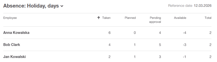

Přehled zaměstnance
Widget zobrazuje podrobnosti o absencích podle uživatele a typu, zdůrazňující:
  • Částky již čerpané (před referenčním datem)
  • Plánované (po referenčním datu)
  • Čekající na schválení (ještě neschválené)
  • Dostupné (limit minus čerpané a plánované)
  • Celkový limit

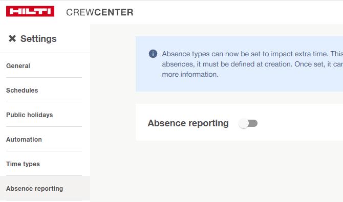

Hlášení absence zakázáno: Co se stane?
Pokud je hlášení absence zakázáno pro vaši společnost nebo tenant v CrewCenter:
  • Uživatelé nemohou vytvářet nové absence (minulé, současné ani budoucí) na Webu nebo v Mobilu
  • Záložka Absence a tlačítka Absence jsou skryta nebo zakázána v:
    • Mobilní aplikaci: Přidávání časových záznamů (Crew, Timesheets, Rychlé akce)
    • Web: Zobrazení Timesheets
  • Existující absence zůstávají viditelné pro historii a exporty, ale nové budoucí absence nelze přidat
  • Pokud nevidíte možnost Absence, obvykle to znamená, že hlášení absence je pro váš tenant zakázáno. Kontaktujte svého admina pro další informace

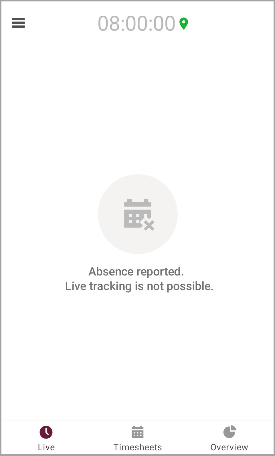

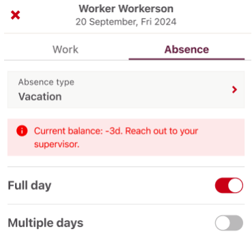

Když uživatel nahlásí absenci, je zakázáno živé sledování a uživatel vidí následující obrazovku:

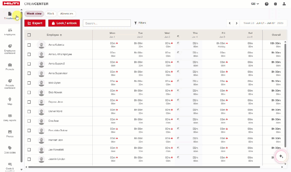

  1. Otevřete záložku Timesheets
  2. Vyberte týden a zaměstnance v pravém horním rohu
  3. Klikněte na vybraný den pro zobrazení shrnutí časových záznamů a absencí daného dne
  4. Upravte absenci kliknutím na tři tečky vedle absence
  5. Klikněte na aktualizovat pro uložení změn

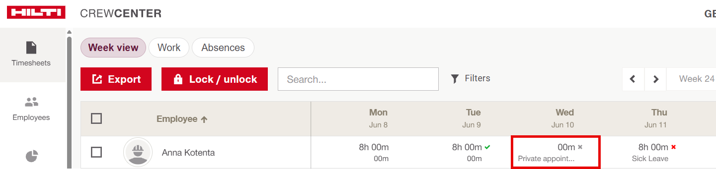

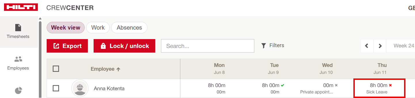

  • Typ absence „vyloučený“ se nepočítá do pracovní doby
Když jsou absence vyloučeny z pracovní doby, na dni v Timesheetu se objeví tmavě šedý křížek.
Když jsou absence zahrnuty do pracovní doby, na dni v Timesheetu se objeví červený křížek.
