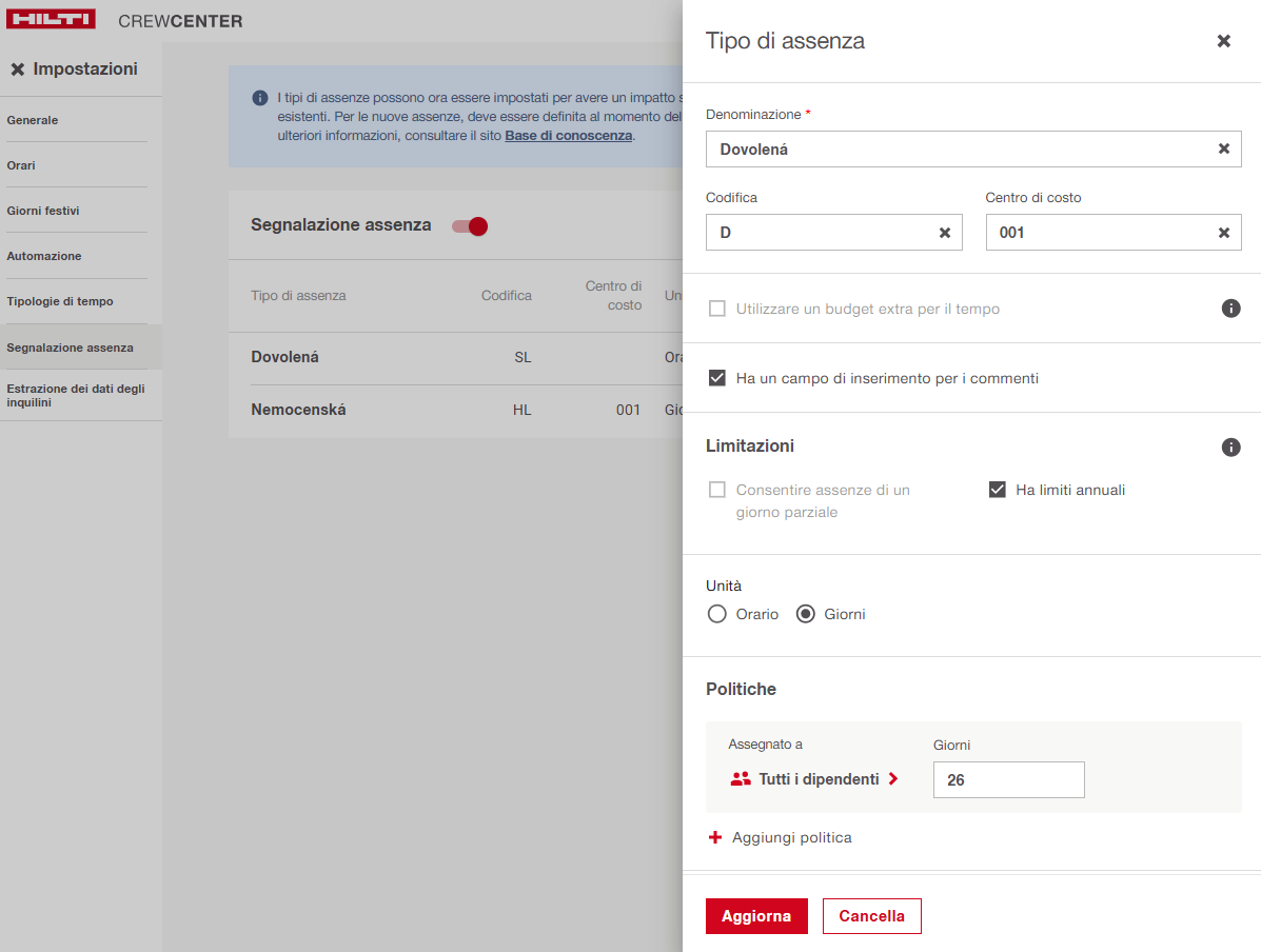

  • Definujte typy absencí, které používají roční zůstatek (např. „Dovolená 2026“).
  • Nastavte limity pro povolenou dovolenou a přiřaďte je vybraným zaměstnancům nebo skupinám.
  • Lze vytvářet nebo upravovat absence, i když jsou zůstatky nízké nebo limity překročeny. Tlačítko Vytvořit/Aktualizovat zůstává aktivní.
  • Určete, zda jsou komentáře pro daný typ absence povinné, volitelné nebo zakázané.
  • Nakonfigurujte nastavení absencí (k dispozici pouze na webu).
  • Při výběru více zaměstnanců vidí administrátoři všechny přiřazené typy absencí, včetně těch s limity. Limity slouží jako doporučení, nikoli jako pevná hranice pro administrátory.

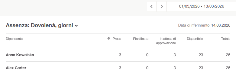

Dashboard zaměstnance
Nový widget zobrazuje podrobnosti o nepřítomnostech podle uživatele a typu a zvýrazňuje:
  • Již čerpané (před referenčním datem)
  • Plánované (po referenčním datu)
  • Čekající (dosud neschválené)
  • Dostupné (limit minus čerpané a plánované)
  • Celkový limit.

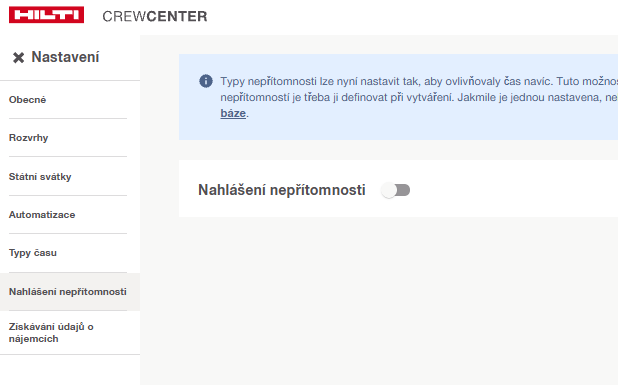

Hlášení nepřítomností vypnuto: Co se stane?
Pokud je v CrewCenter pro vaši společnost nebo tenanta vypnuto hlášení nepřítomností:
  • Uživatelé nemohou vytvářet nové nepřítomnosti (minulé, aktuální ani budoucí) na Webu ani v Mobile.
  • Záložka Nepřítomnost a tlačítka Nepřítomnost jsou skryta nebo deaktivována v:
    • Mobile: postupy Přidat časový záznam (Crew, Timesheets, Quick Actions)
    • Web: přehledy Timesheets
  • Stávající nepřítomnosti zůstávají viditelné pro historii a exporty, ale nové budoucí nepřítomnosti nelze přidat.
  • Pokud nevidíte možnost Nepřítomnost, obvykle to znamená, že je hlášení nepřítomností pro vašeho tenanta vypnuto. Pro další informace kontaktujte svého Administrátora.

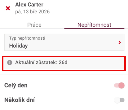

Zaměstnanec může vytvořit absenci pouze tehdy, pokud vybrané dny spadají do dostupného zůstatku.
U jednoho zaměstnance aplikace nyní zobrazuje jeho zbývající zůstatek, pokud je vybrána omezená absence.
