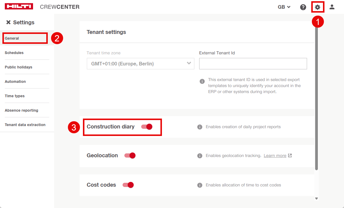

Povolení stavebního deníku
  1. Klikněte na ikonu Nastavení v pravém horním rohu.
  2. Na kartě Obecné přepněte přepínač Stavební deník na ZAPNUTO.

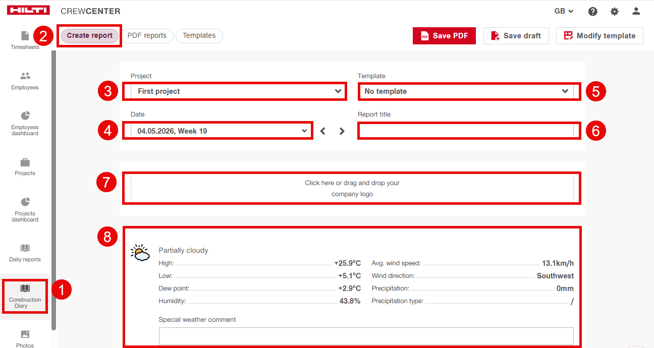

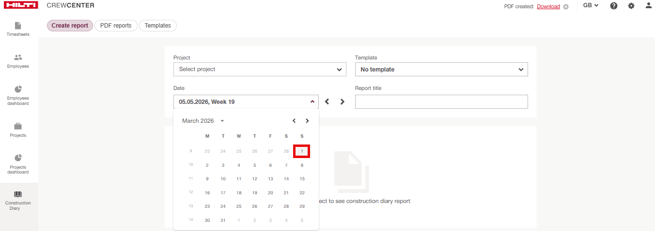

  1. Přihlaste se do webové platformy a v levém menu vyberte Stavební deník.
  2. Klikněte na Vytvořit zprávu
  3. Vyberte projekt
  4. Vyberte datum.
    Poznámka: výchozí je dnešní datum
  5. Vyberte šablonu, pokud chcete, z rozbalovacího seznamu, nebo vytvořte zprávu bez použití šablony.
  6. Přidejte název zprávy (volitelné).
  7. Nahrajte logo společnosti, které se zobrazí ve zprávě (volitelné).

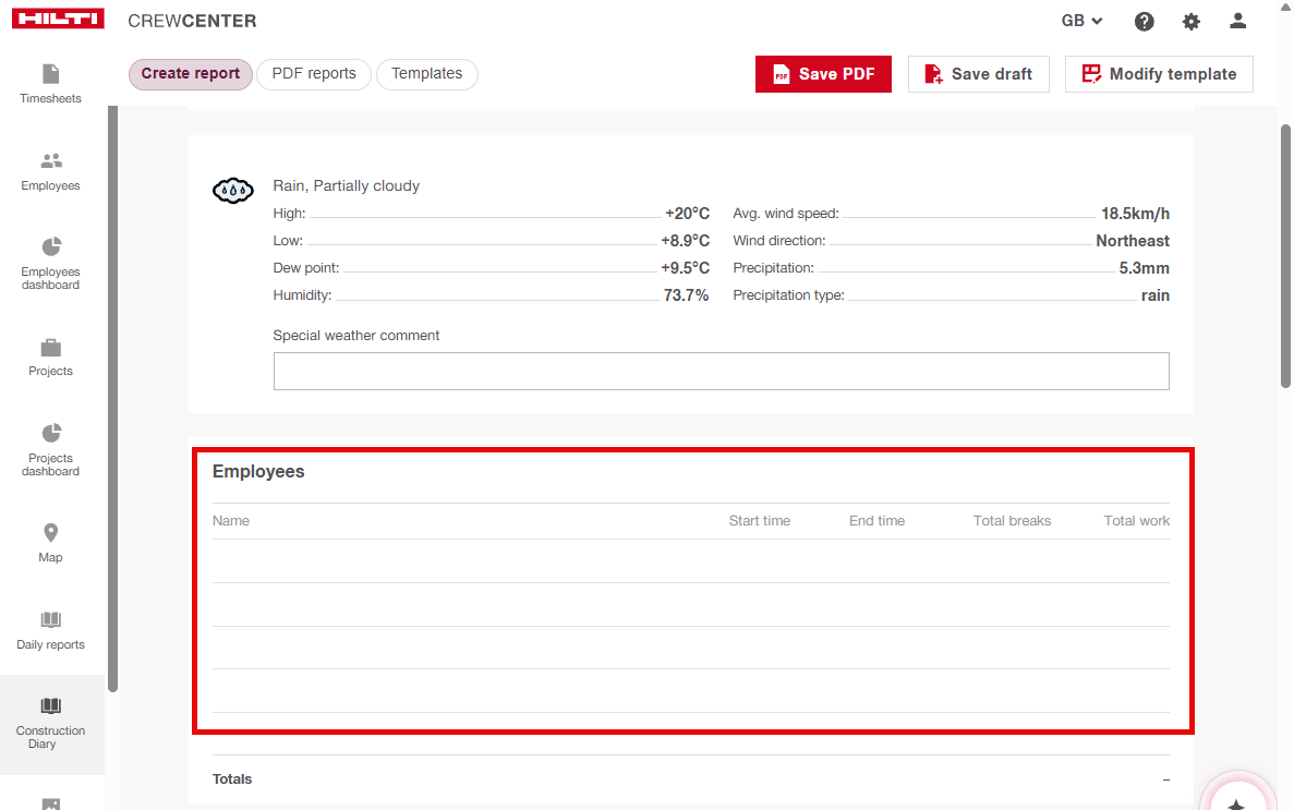

  8. Detaily počasí se automaticky doplní podle umístění projektu a data. Jednotky počasí (Celsia nebo Fahrenheita) se automaticky aktualizují podle zvoleného jazyka.

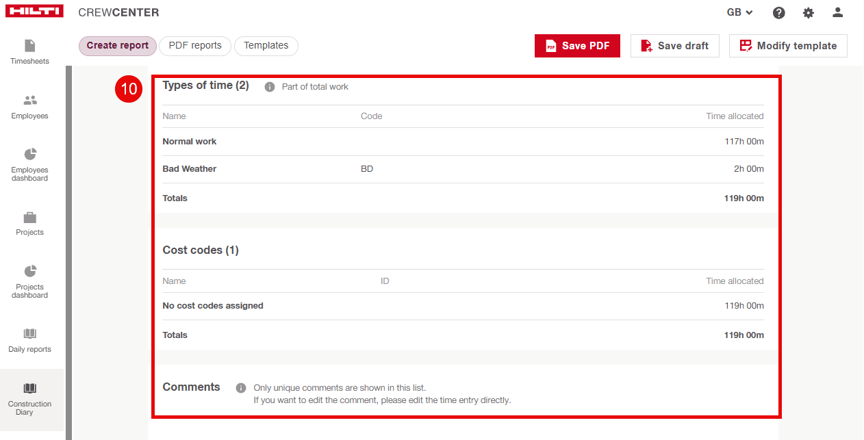

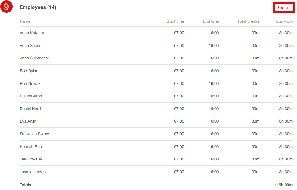

  9. Pracovní hodiny zaměstnanců a přestávky jsou načteny z zaznamenaných docházkových listů. Tato sekce se zobrazí pouze, pokud jsou hodiny zaznamenány, a ukazuje pouze zaměstnance, kteří odevzdali docházkové listy. Pokud nejsou zaznamenány žádné hodiny, oblast zůstává prázdná.
    Poznámka: Admin může zvolit, zda zobrazit všechny zaměstnance nebo pouze 12 najednou. To lze změnit kliknutím na „Zobrazit vše“ nebo „Skrýt“.
  1. Typy času zaměstnanců, kódy nákladů a komentáře budou také automaticky načteny z zaznamenaných docházkových listů. Pokud nejsou žádná data zaznamenána, oblast zůstane prázdná.

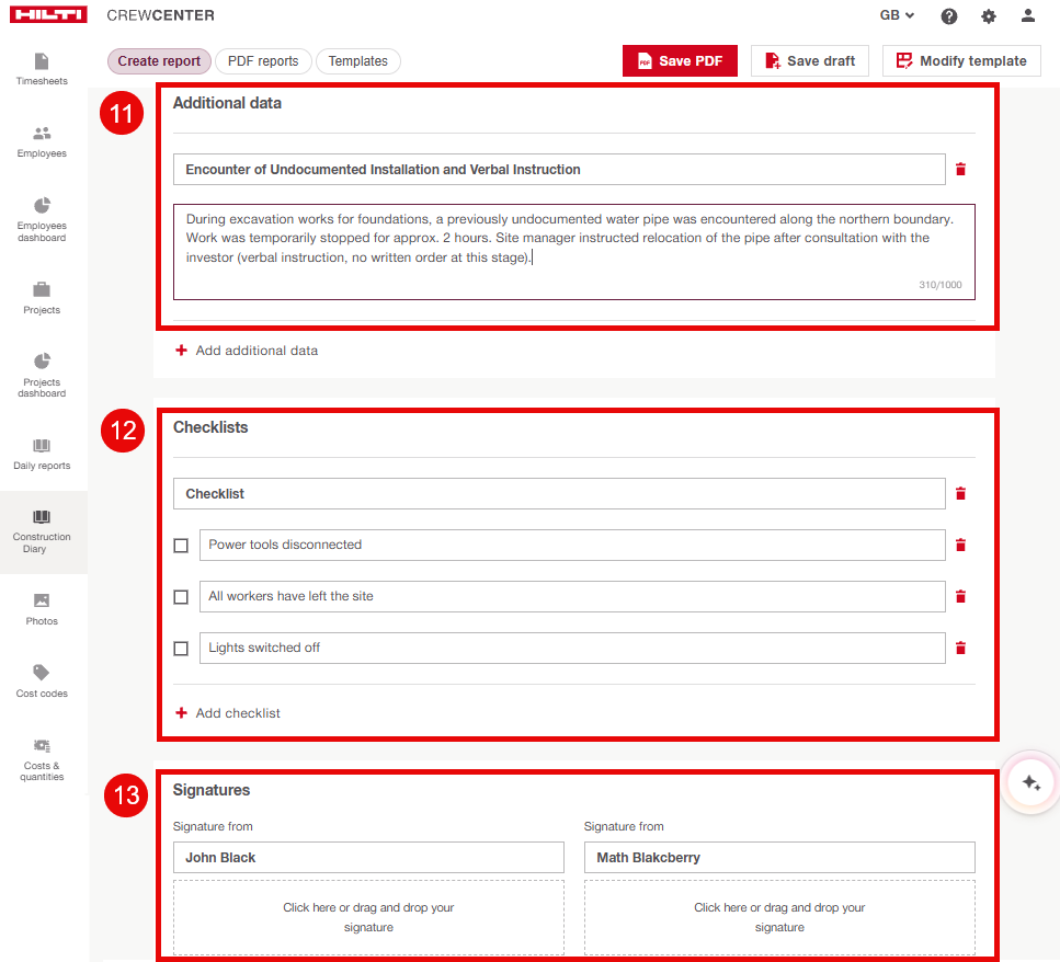

  1. Přidejte jakákoli další data (např. pozorování, detaily staveniště) v sekci Další data.
  2. Přidejte kontrolní seznamy, pokud je to potřeba (např. bezpečnostní nebo materiálové kontrolní seznamy).
  3. Přidejte podpis přidáním svého jména nebo nahrajte podpisy ze svého počítače pro zahrnutí do zprávy.

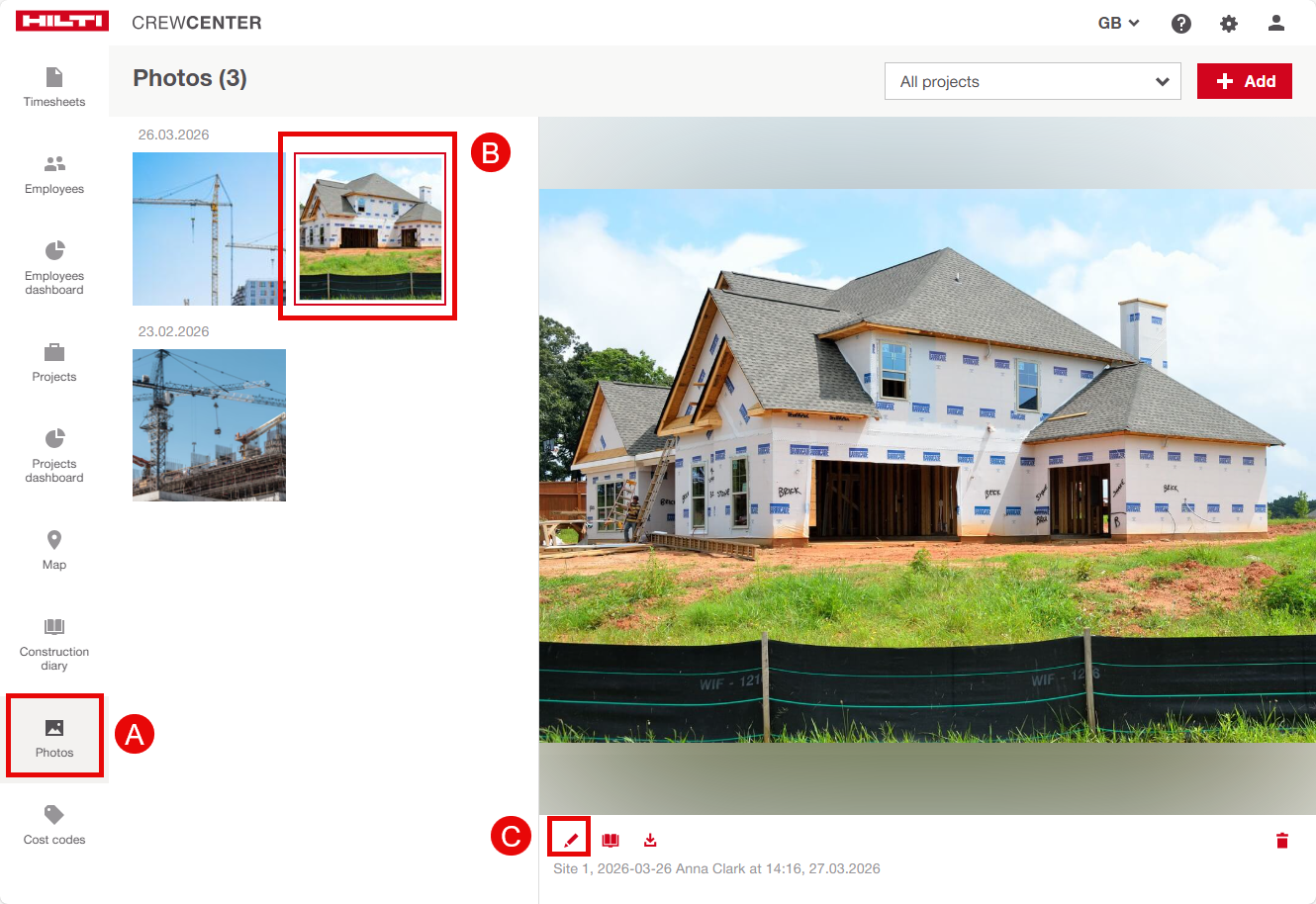

Všechny fotografie z knihovny fotografií s odpovídajícím datem a projektem jsou načteny automaticky
Pro přidání položek z fotografické dokumentace otevřete kartu Fotky a propojte obrázek se stavebním deníkem pro odpovídající projekt a datum.
A. Přejděte na kartu Fotky
B. Vyberte obrázek, který chcete použít

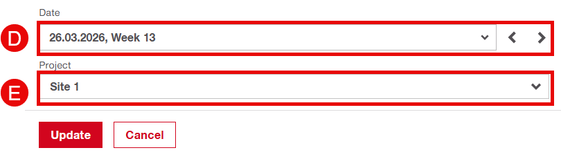

C. Klikněte na červené pero (Upravit) pro zahájení úprav
D. Vyberte Datum a Projekt
E. Uložte změny kliknutím na tlačítko Aktualizovat.
Obrázek se nyní zobrazí ve stavebním deníku pro vybraný den.

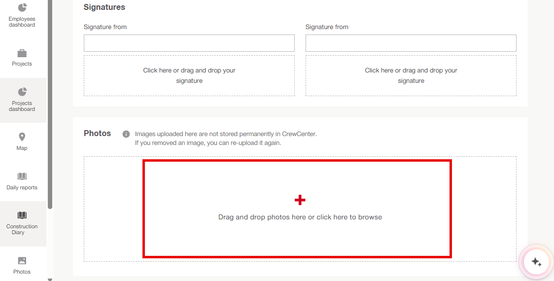

Druhý způsob, jak přidat obrázek, je přímo na stránce Denní zprávy. Pro tento účel klepněte na tlačítko „+“ ve spodní části stránky v sekci Fotografie.
Poznámka:  Obrázky přidané přímo do stavebního deníku jsou uloženy pouze dočasně pro generování denní zprávy. Pokud změníte datum zprávy, přepnete stránky nebo obnovíte stránku, tyto obrázky zmizí. Pro trvalé uchování fotografií ve zprávě je nahrajte do sekce Fotografie. Obrázky přidané přímo do deníku nejsou uloženy do knihovny fotografií.

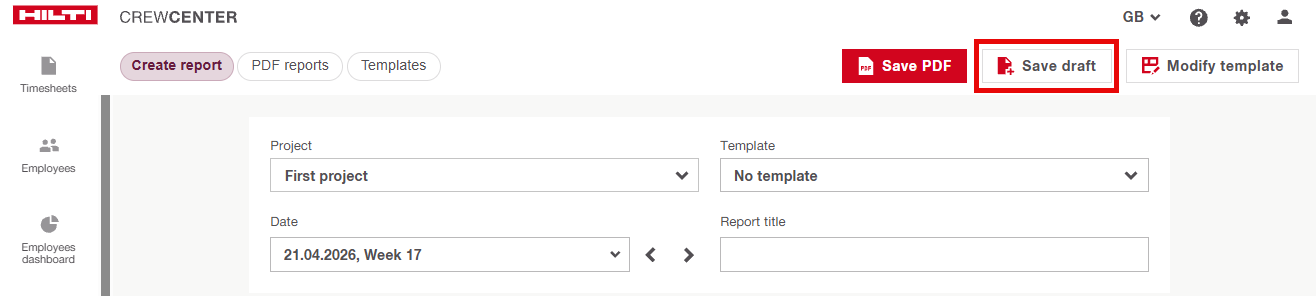

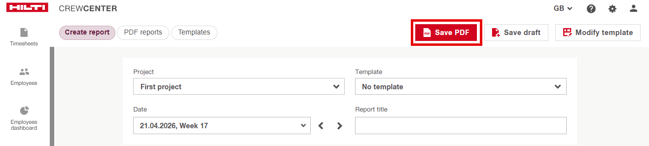

Jakmile jsou všechna data zadána, uživatel může zprávu uložit jako PDF nebo uložit koncept pro pozdější pokračování.
Jak uložit zprávu do PDF

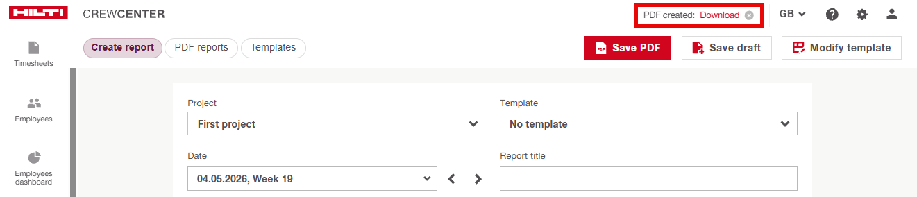

Uživatelé mohou zprávu uložit do PDF kliknutím na „Uložit PDF“ v pravém horním rohu.
Zobrazí se zpráva „PDF vytvořeno: Stáhnout“. Soubor je vygenerován a lze jej stáhnout na váš lokální disk kliknutím na „Stáhnout“.
Soubor je ve výchozím nastavení uložen ve složce Stažené soubory.

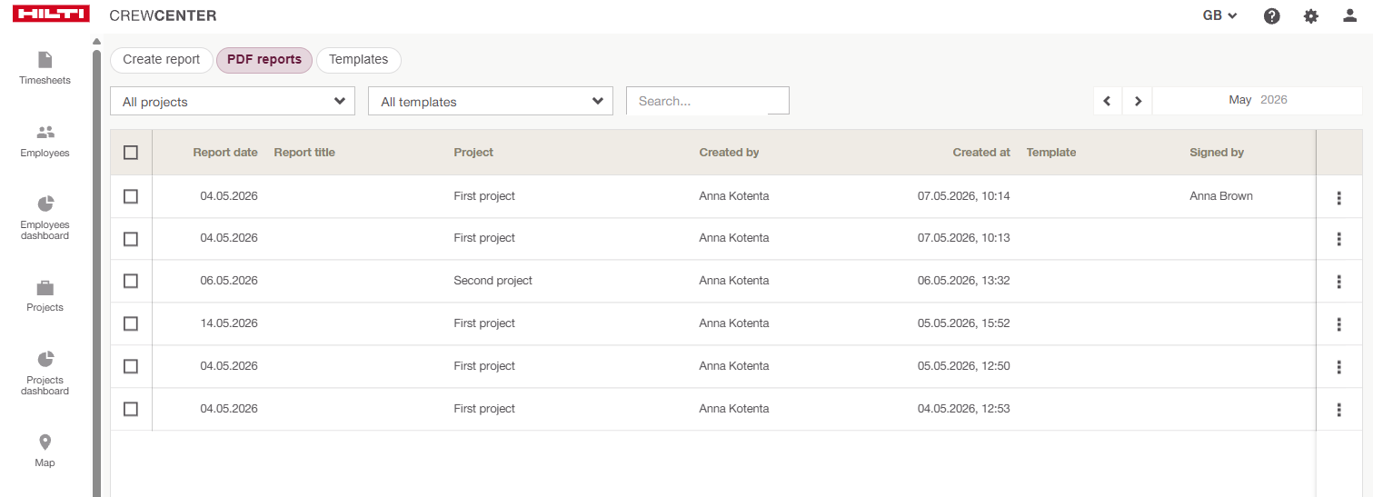

Všechny uložené PDF lze najít na kartě „PDF zprávy“ v horním navigačním panelu stavebního deníku. PDF zprávy jsou uloženy trvale, pokud nejsou uživatelem ručně smazány. Obvykle má dozorčí, který má přístup jako určený vedoucí projektu, právo zprávy upravovat nebo mazat.

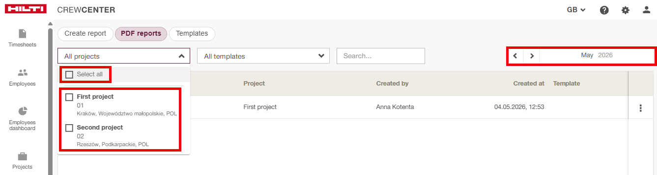

Uživatelé si mohou vybrat zobrazení všech projektů nebo filtrovat výsledky výběrem jednoho či více konkrétních projektů.

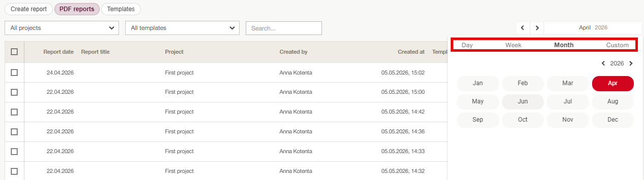

Ujistěte se, že datum v pravém horním rohu je nastaveno na požadovanou hodnotu.
Ve výchozím nastavení jsou zprávy zobrazeny za aktuální měsíc. Pro změnu klikněte na název měsíce v pravém horním rohu a vyberte zprávy pro konkrétní den, týden, měsíc nebo vlastní časové období.
Uživatelé si také mohou uložit svou práci kliknutím na „Uložit koncept“ a vrátit se ke zprávě později.
Koncept bude uložen v aplikaci. Pro jeho zobrazení a dokončení zprávy přejděte na kartu Stavební deník a otevřete datum, kdy jste začali zprávu vytvářet.

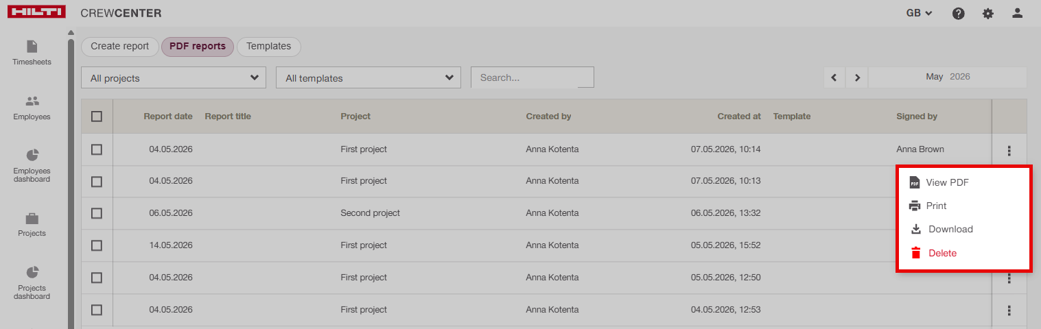

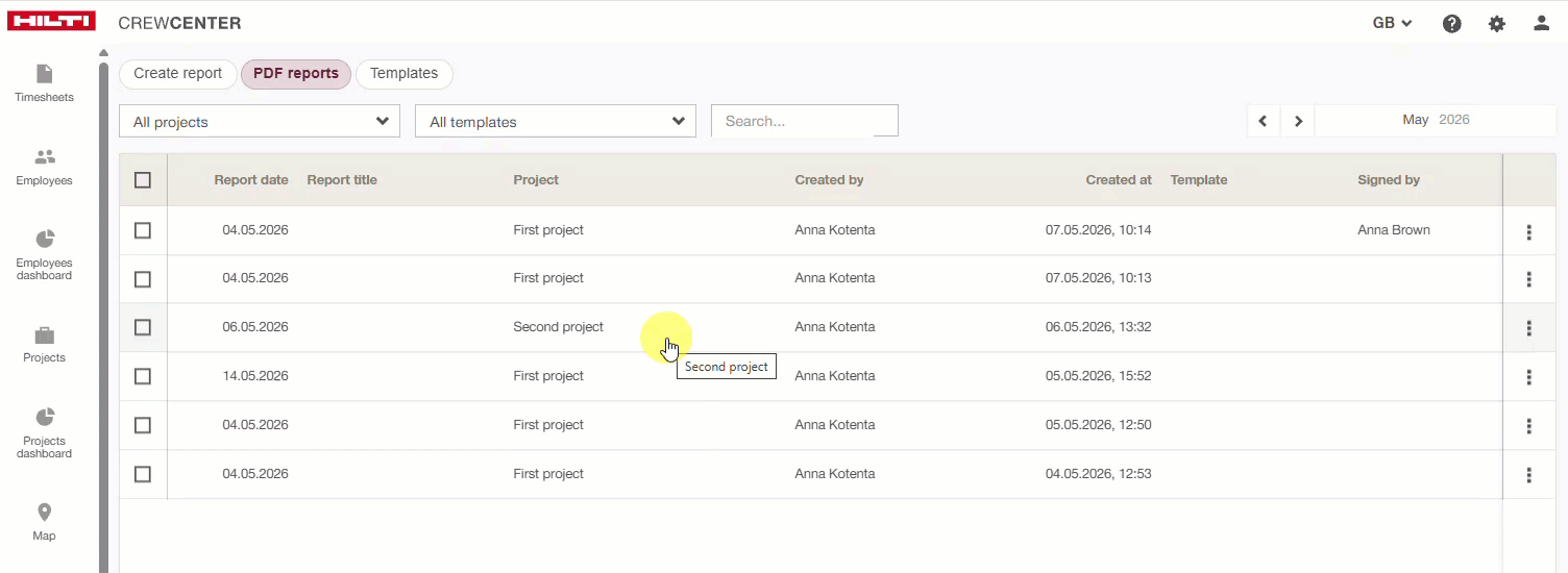

Všechny soubory uložené ve formátu PDF jsou zobrazeny na samostatné kartě „PDF zprávy“. Mohou být ukládány bez omezení, i několik za den.

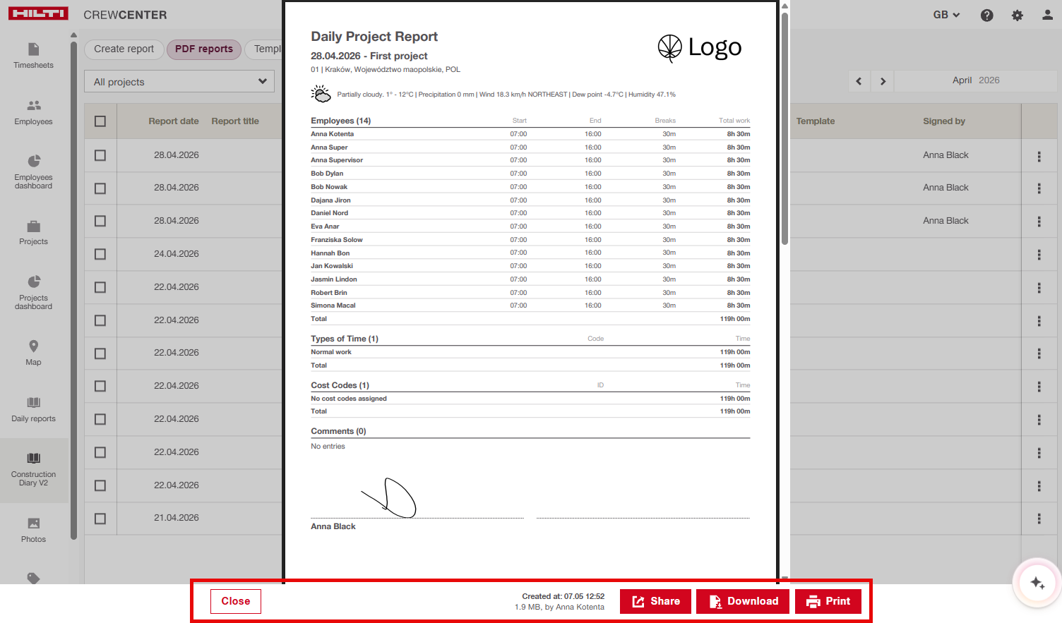

Admin a dozorčí mohou rychle nahlédnout do jakékoli zprávy jediným kliknutím a zavřít náhled kliknutím mimo zprávu.
Z této stránky mohou admini a dozorčí zobrazit, tisknout, stáhnout nebo smazat PDF zprávu. Pro provedení akce klikněte na tři tečky napravo od řádku zprávy a vyberte požadovanou akci.
Když uživatel zvolí možnost Zobrazit, otevře se PDF a objeví se spodní panel s dalšími akcemi: Sdílet, Stáhnout, Tisknout nebo Zavřít náhled.

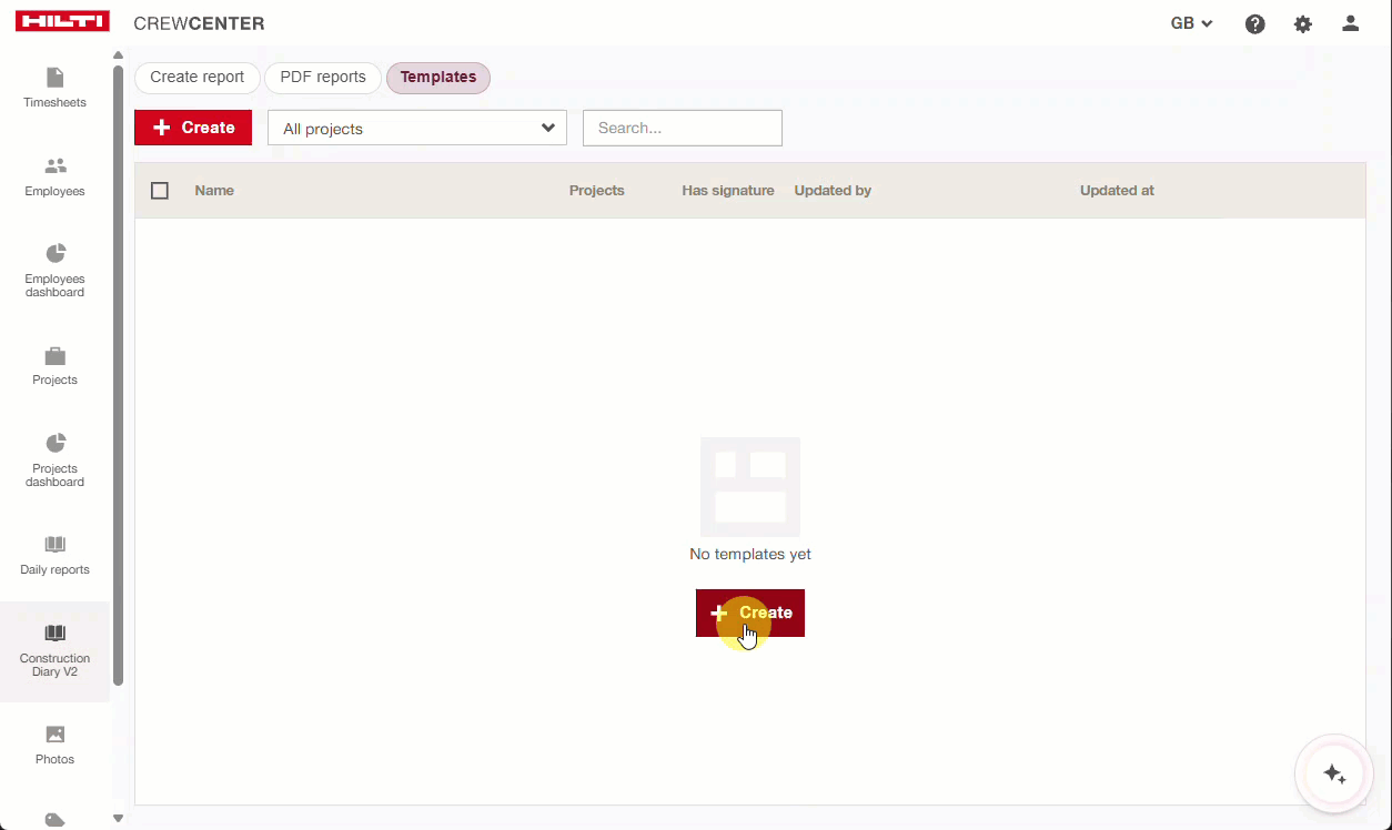

  1. Přejděte na kartu Šablony v horním navigačním panelu stavebního deníku.
  2. Klikněte na Vytvořit v horní části nebo uprostřed obrazovky.
  3. Rozhodněte, které sekce mají být viditelné nebo skryté. Pro skrytí sekce klikněte na „Skrýt.“ Dostupné sekce zahrnují: Počasí, Zaměstnanci, Typy času, Kódy nákladů, Komentáře, Další data, Kontrolní seznamy, Podpisy, Fotografie.
  4. Volitelně přidejte komentáře k počasí, další data, kontrolní seznamy a podpisy. Ty budou automaticky zahrnuty do každé zprávy vytvořené ze šablony.
  5. Klikněte na Potvrdit.

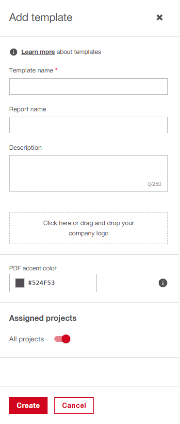

Otevře se boční panel, kde můžete přidat metadata šablony.
  1. Zadejte název šablony.
  2. Volitelně přidejte název a popis zprávy.
  3. Nahrajte logo ze svého počítače a případně upravte akcentní barvu PDF.
  4. Zvolte, zda má být šablona přiřazena ke všem projektům nebo ke konkrétnímu projektu.
  5. Klikněte na Potvrdit pro uložení šablony.
Poznámka: Uživatel může vytvořit více šablon. Neexistuje žádné omezení.

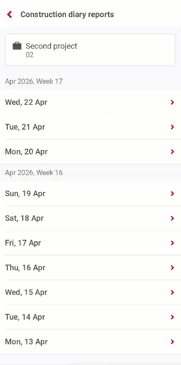

Pro otevření stavebního deníku otevřete menu v levém horním rohu a vyberte Stavební deník. Zobrazí se seznam záznamů z posledních 15 dnů. Pro zobrazení konkrétního záznamu deníku vyberte nahoře projekt a poté klepněte na datum, které chcete otevřít.

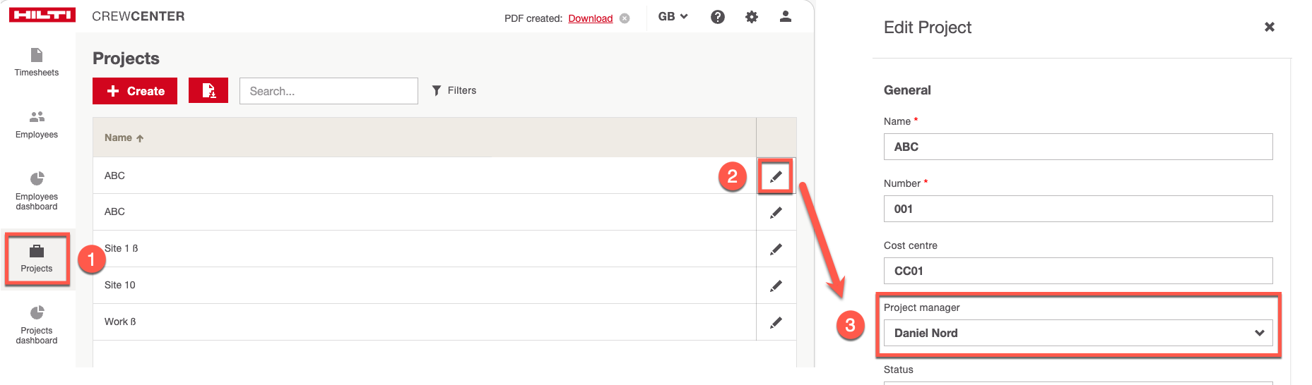

Poznámka: Admin může definovat, kdo musí dokument podepsat v rámci šablony. Pro nastavení standardního pracovního postupu vyplňte sekci Podpisy ve šabloně a určete jméno odpovědné osoby (např. vždy projektový manažer). Admin může předvyplnit jména podepisujících; ta však lze později změnit nebo aktualizovat, takže uživatelé by měli zajistit, aby nepodepisovali jménem někoho jiného. Alternativně může admin vytvořit šablonu specifickou pro projekt s určenými signatáři přiřazenými k danému projektu.
DŮLEŽITÉ: Přístup pro vedoucího bude udělen pouze v případě, že je přiřazen jako projektový manažer.
Pro autorizaci přístupu pro určeného vedoucího postupujte podle následujících pokynů:
  1. Přejděte na kartu „Projekty“.
  2. Klikněte na ikonu tužky umístěnou na pravé straně vybraného projektu.
  3. Vyberte vedoucího v poli „Projektový manažer“ ze seznamu pracovníků.
