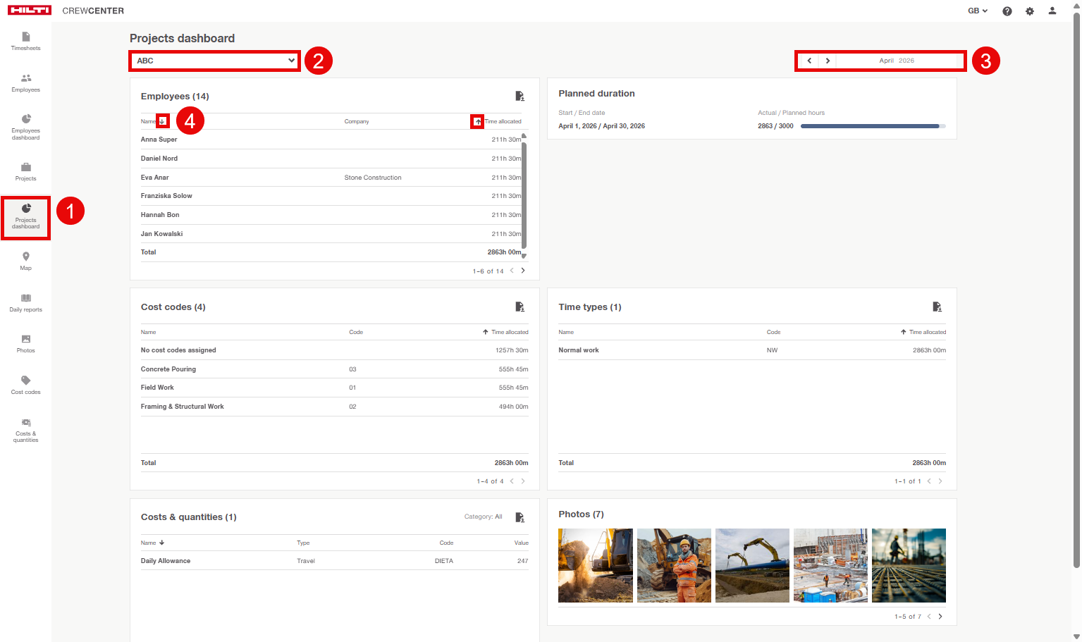

Jak používat Projektový panel
Pro přístup k Projektovému panelu a zobrazení relevantních informací:
  1. Přihlaste se do CrewCenter Web a vyberte záložku Projektový panel v hlavním menu.
  2. Vyberte projekt z Projektového panelu

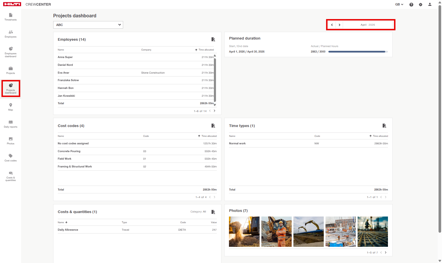

  3. Zadejte časové období (den/měsíc/týden/vlastní)
  4. Seřaďte data abecedně a uspořádejte přidělený čas vzestupně nebo sestupně v každé oblasti.

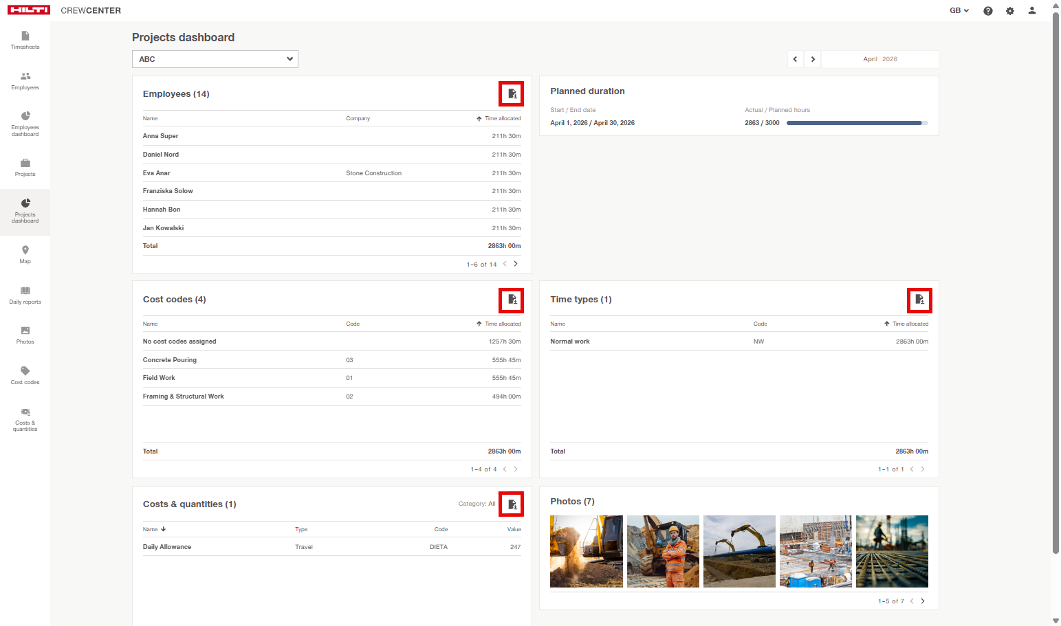

Jak exportovat data z Projektového panelu
Pro export dat z jakékoli sekce na Projektovém panelu stačí kliknout na ikonu Export v pravém horním rohu dané sekce.

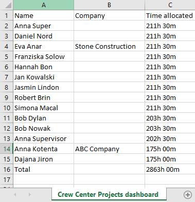

Report bude vygenerován ve formátu CSV a stažen do vašeho počítače, zobrazující viditelná data z exportované oblasti.
