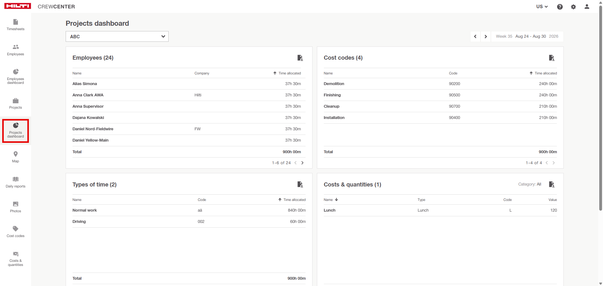

Přehled Projektového panelu
Role: Admin | Rozhraní: Web
Projektový panel poskytuje vizuální a datově řízený souhrn práce vykonané na konkrétním místě.
  • Widget zaměstnanců: Tento widget uvádí všechny zaměstnance, kteří zaznamenali čas na projektu. Zobrazuje celkové hodiny na zaměstnance, s výjimkou časových typů označených jako „Vyloučené“ (neplatený čas).
  • Plánované vs. skutečné: Můžete porovnat skutečné hodiny zaznamenané týmem s plánovanými hodinami definovanými v nastavení projektu.
  • Filtrování: I když panel poskytuje celkový přehled projektu na základě počátečního a koncového data, můžete použít filtr data pro zúžení konkrétních časových období.

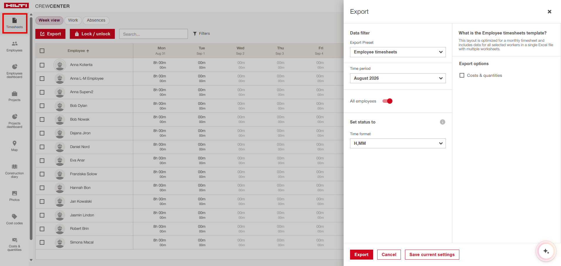

Podrobnosti o časových výkazech a exportech
Role: Admin, Vedoucí | Rozhraní: Web
Pro podrobné audity a mzdy poskytují funkce Časový výkaz a Export nejpodrobnější data.
Vedoucí je oprávněn zobrazit časové výkazy, zatímco administrátor má oprávnění jak k zobrazení, tak k exportu dat.
  • Zobrazení časového výkazu: Webové rozhraní umožňuje filtrovat podle zaměstnance nebo týmu. Každý záznam v časové kartě explicitně uvádí název projektu, se kterým je práce spojena.
  • Export časového výkazu zaměstnance: Tento export rozděluje záznamy časových karet podle projektů. Zahrnuje název projektu a místo projektu (formátovaná adresa) pro každý záznam, což poskytuje jasný přehled, kde byly hodiny odpracovány.
  • Filtr projektu pro exporty: Při generování Standardního exportu můžete použít filtr projektu, abyste izolovali data pro jedno konkrétní místo místo celé společnosti.
Další informace: Časové výkazy na webu
Jak exportovat časové výkazy z CrewCenter Web

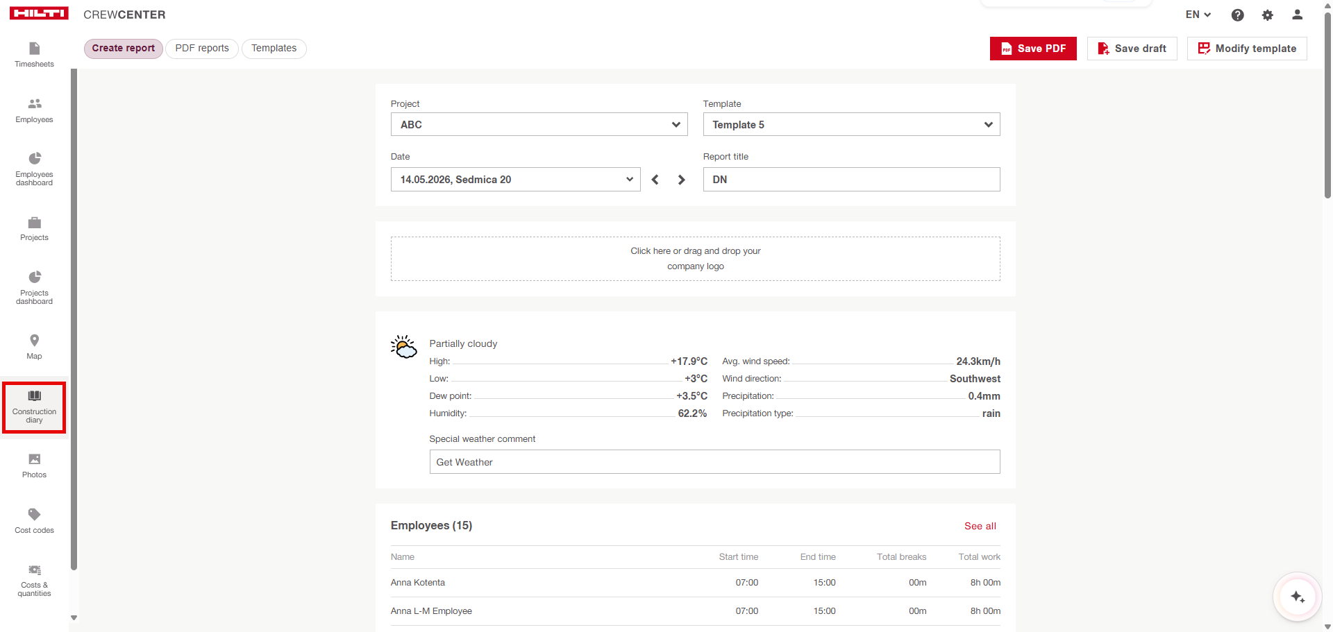

Záznamy Stavebního deníku
Stavební deník slouží jako denní pravdivý záznam aktivit na místě.
  • Data o pracovní síle: Odpracované hodiny zaměstnanců a přestávky jsou automaticky načteny z evidovaných časových karet a zobrazeny v deníku.
  • Dokumentace místa: Deník potvrzuje, kteří zaměstnanci byli fyzicky přítomni a odevzdali časové karty pro konkrétní projekt a datum.
  • Vyloučený čas: Pokud je povoleno, neplatené hodiny se zobrazují s označením „Vyloučené“, což zajišťuje jejich dokumentaci pro dodržování předpisů, ale nejsou přičítány k plněným hodinám.
Jak zobrazit historická data Stavebního deníku na webu

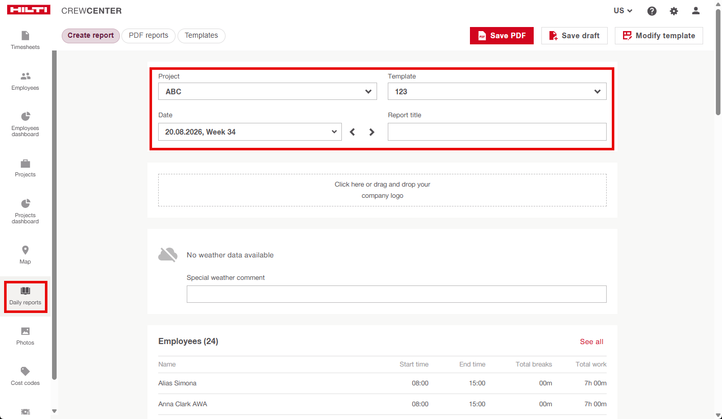

Pro zobrazení historických dat Stavebního deníku na webu postupujte takto:
  1. Přejděte na Denní zprávy.
  2. Vyberte projekt a datum.
  3. Zvolte příslušnou šablonu (pokud je k dispozici).
  4. Prohlédněte si historická data stavebního deníku.

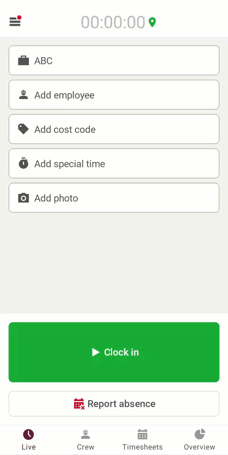

Jak zobrazit historická data Stavebního deníku na mobilu
Role: Admin | Rozhraní: Mobil
Pro zobrazení historických dat Stavebního deníku na mobilu postupujte takto:
  1. Otevřete Profilové menu.
  2. Vyberte Denní zprávy.
  3. Zvolte příslušný projekt.
  4. Vyberte požadované datum.
  5. Prohlédněte si dostupná data včetně zaměstnanců, typů času, nákladových kódů a komentářů.
