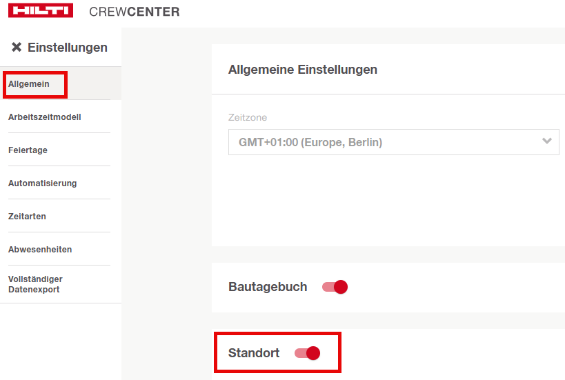

Um die Standortdaten zu aktivieren, muss der Administrator:
  1. die Einstellungen öffnen
  2. Zu Registerkarte "Allgemein" gehen
  3. den Standort einschalten

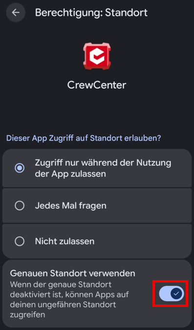

So aktivieren Sie Standortberechtigungen auf einem Android-Gerät
  1. Öffnen Sie die Einstellungen Ihres Geräts.
  2. Wählen Sie Apps aus.
  3. Suchen Sie die CrewCenter-App in Ihrer Liste installierter Apps.
  4. Tippen Sie auf "Berechtigungen" oder "Standort".
  5. Wählen Sie „Zulassen“ oder „Zugriff nur während der Nutzung der App zulassen“, um den Standortzugriff zu aktivieren. Stellen Sie sicher, dass der genaue Standort aktiviert ist.

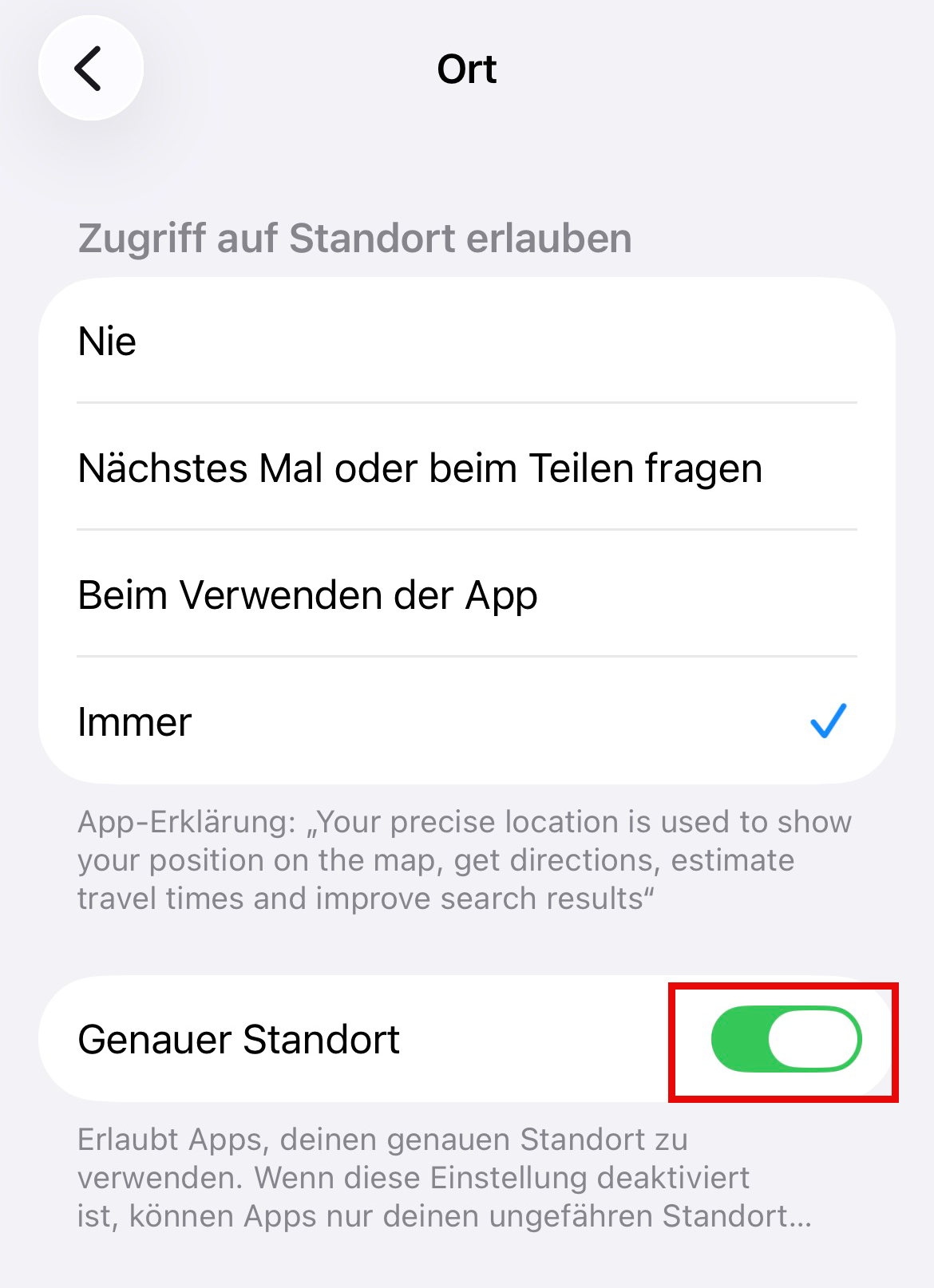

So aktivieren Sie Standortberechtigungen auf einem iOS-Gerät
  2. Scrollen Sie nach unten und wählen Sie Apps aus.
  4. Tippen Sie auf „Standort“
  5. Wählen Sie „Immer“ (empfohlen) oder „Beim Verwenden der App“. Stellen Sie sicher, dass der genaue Standort aktiviert ist.

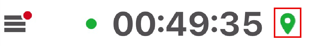

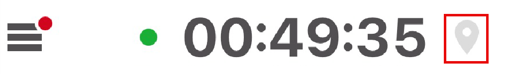

Wenn der Benutzer eine graue Standortnadel sieht, bedeutet dies, dass der Standort nicht verfolgt wird.
Wenn der Benutzer eine grüne Standortnadel sieht, bedeutet dies, dass die Standortverfolgung aktiv ist.

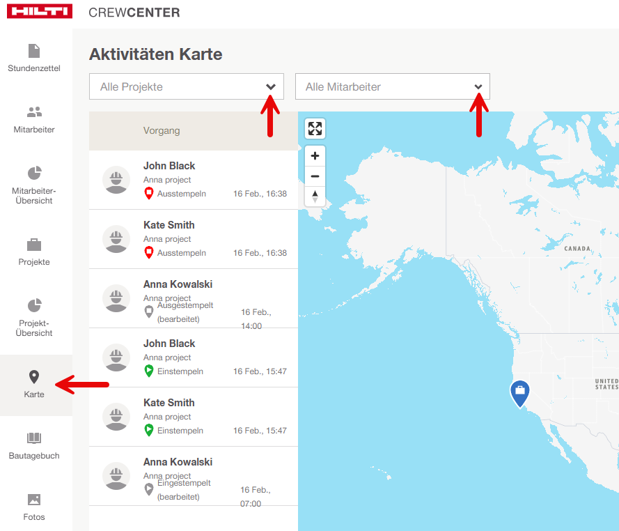

Administratoren können die Standorte von Mitarbeitenden zu Arbeitsbeginn- und Arbeitsende in der Web-App überprüfen:
  1. Melden Sie sich bei CrewCenter im Web an.
  2. Wählen Sie im linken Menü "Karte" aus.
  3. Wählen Sie das gewünschte Projekt und den Mitarbeiter aus, um deren Standorte zu Arbeitsbeginn- und Arbeitsende anzuzeigen.
  4. Wenn keine Filter ausgewählt sind, werden alle Projekt- und Mitarbeiterdaten angezeigt.
  5. Standorte zu Arbeitsbeginn erscheinen als grüne Symbole, und zu Arbeitsende als rote Symbole.
Wenn Sie alle erforderlichen Berechtigungen aktiviert haben und dennoch die graue Standortnadel sehen, was bedeutet, dass der Standort nicht verfolgt wird, setzen Sie die Standort-Einstellungen des Geräts zurück und die aktivieren die Berechtigungen erneut.
