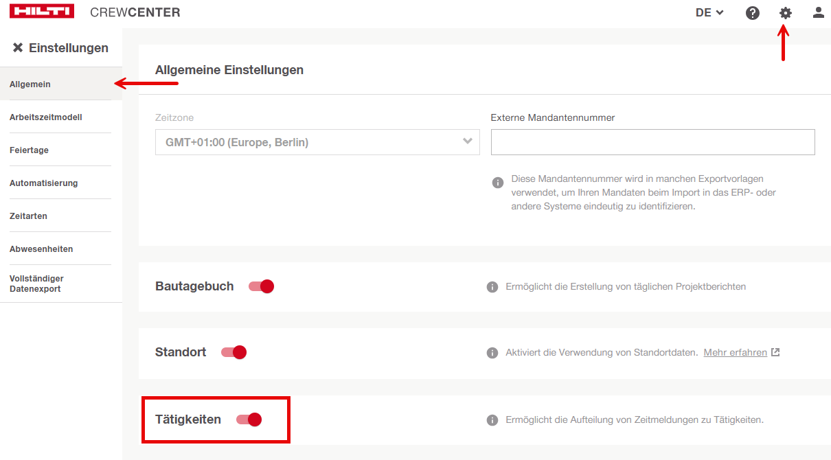

Tätigkeiten aktivieren
  1. Melden Sie sich als Administrator im CrewCenter Web an.
  2. Gehen Sie zu Einstellungen → Allgemein → Tätigkeiten .
  3. Schalten Sie Tätigkeiten EIN.
4. Speichern Sie Ihre Änderungen und klicken Sie auf „Speichern“
5. Der Tab Tätigkeiten erscheint in der Hauptnavigation.
Wichtig: Tätigkeiten müssen im Web aktiviert und erstellt werden, bevor sie mobil sichtbar sind. Stellen Sie sicher, dass Nutzer der mobilen App die neueste CrewCenter-App-Version haben.

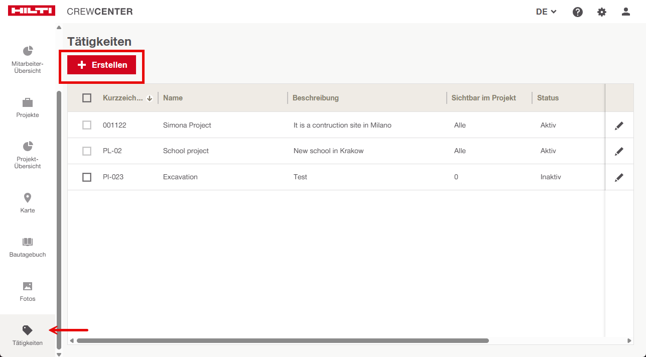

Tätigkeiten erstellen und verwalten (nur Web)
  1. Navigieren Sie zu "Tätigkeiten".
  2. Fahren Sie mit der Maus über "+Erstellen".
  3. Klicken Sie auf "+ Erstellen".

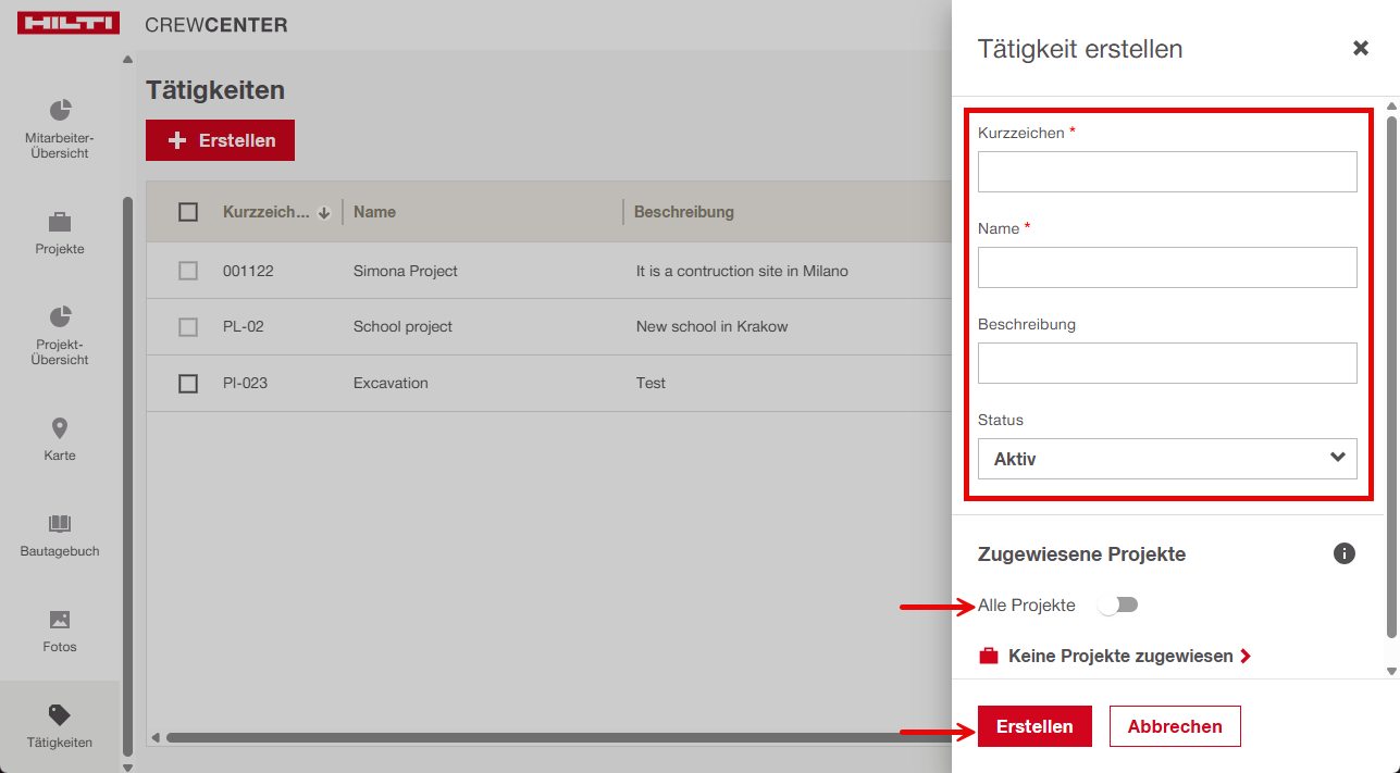

  4. Füllen Sie die erforderlichen Felder aus:
    • Kurzzeichen (erforderlich): Typischerweise Ihr ERP-/Buchhaltungscode (z. B. CC‑1010)
    • Name (erforderlich): Beschreibender Name (z. B. „Aushub“)
    • Beschreibung (optional): Kurze Erklärung
    • Status: Auf "Aktiv" setzen, um die Nutzung zu ermöglichen
    • Zugewiesene Projekte / Projekt-Sichtbarkeit: Wählen Sie alle Projekte oder bestimmte Projekte aus. Weitere Details finden Sie unter Tätigkeiten Projekten zuweisen

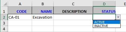

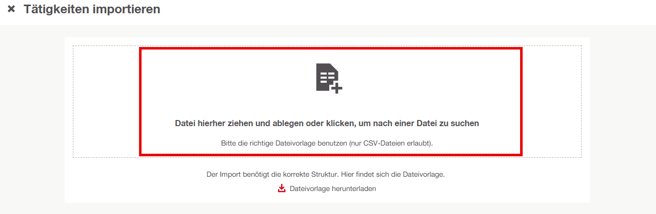

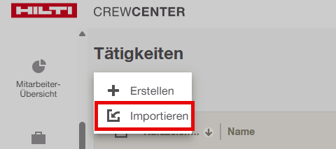

Tätigkeiten gesammelt importieren (nur Web)
  1. Gehen Sie zu "Tätigkeiten" → "+ Erstellen" → "Importieren".
  2. Laden Sie die Vorlage herunter.
  3. Füllen Sie die erforderlichen Felder in der heruntergeladenen Vorlage aus.

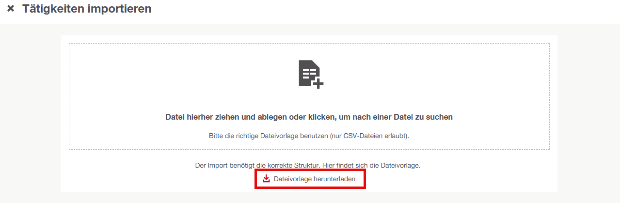

  • Kurzzeichen – erforderlich, typischerweise Ihr ERP-/Buchhaltungscode (z. B. „CC‑1010“)
  • Name – erforderlich, beschreibend (z. B. „Aushub“)
  • Beschreibung – optional, kurze Erklärung zur Tätigkeit
  • Status – auf "Aktiv" setzen, um die Nutzung zu ermöglichen.
        4. Laden Sie die ausgefüllte Excel-Datei auf derselben Seite in der Web-App hoch, auf der Sie die Vorlage heruntergeladen haben.

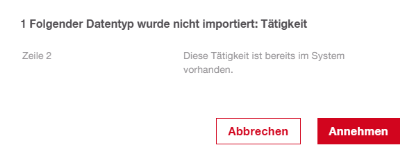

Hinweis: Bei einem Fehler sehen Sie folgende Meldung. Dies wird typischerweise durch doppelte Tätigkeiten verursacht.

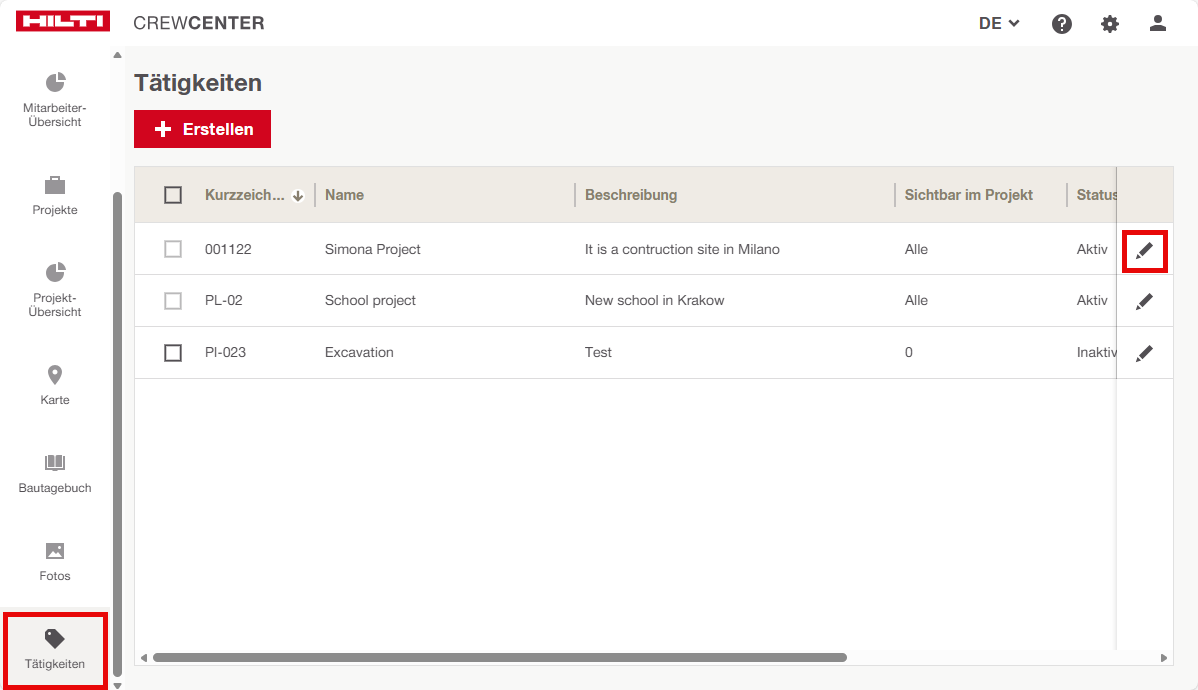

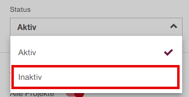

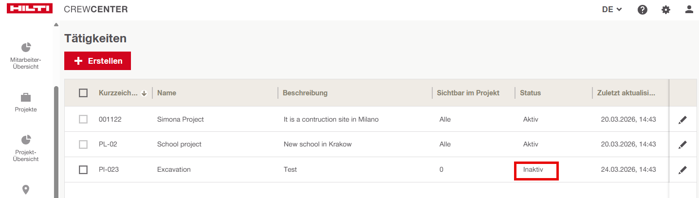

Tätigkeiten bearbeiten oder deaktivieren
  1. Gehen Sie zu "Tätigkeiten", suchen Sie den Eintrag und klicken Sie auf das Bleibstiftsymbol.
    2. Aktualisieren Sie die Felder bei Bedarf und klicken Sie auf "Speichern".
    3. Um eine Tätigkeit zu deaktivieren, ändern Sie den Status auf Inaktiv und speichern Sie. Inaktive Tätigkeiten bleiben in historischen Aufzeichnungen gespeichert, sind aber für neue Einträge ausgeblendet.

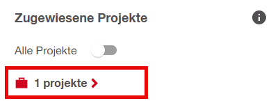

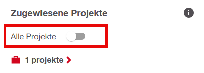

Sie können eine Tätigkeit für alle Projekte sichtbar machen oder auf bestimmte Projekte beschränken, indem Sie die Schaltfläche „Zugewiesene Projekte“ verwenden. Nur zugewiesene Tätigkeiten sind in diesen Projekten sowohl im Web als auch in der mobilen App für die Zuordnung verfügbar.
Tätigkeiten für alle Projekte sichtbar machen
Um eine Tätigkeit in jedem Projekt verfügbar zu machen:
  1. Gehen Sie zur Schaltfläche „Zugewiesene Projekte“ für die Tätigkeit.
  2. Schalten Sie die Option „Alle Projekte“ ein.
  3. Die Tätigkeit ist nun in allen aktuellen und zukünftigen Projekten sowohl im Web als auch mobil sichtbar und für die Zuordnung verfügbar.
Tätigkeiten auf bestimmte Projekte beschränken
Um eine Tätigkeit nur bestimmten Projekten zuzuweisen:
  1. Klicken Sie im Abschnitt „Zugewiesene Projekte“ auf „Keine Projekte zugewiesen“.
  2. Wählen Sie ein oder mehrere Projekte aus, in denen die Tätigkeit verfügbar sein soll.
  3. Die Tätigkeit ist nur in den ausgewählten Projekten sichtbar und für die Zuordnung verfügbar.

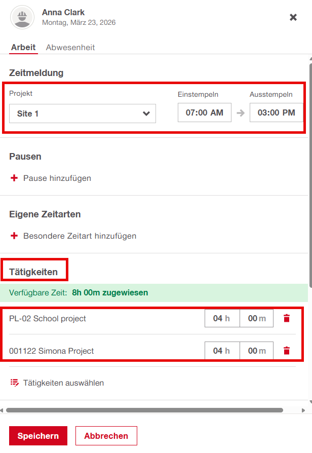

Web (Stundenzettel)
  1. Navigieren Sie im Web zum Stundenzettel.
  2. Geben Sie die gearbeitete Zeit ein (Start/Ende oder Dauer).
  3. Wählen Sie Tätigkeiten aus.
  4. Tätigkeiten hinzufügen:
    • Die Auswahl einer Tätigkeit weist standardmäßig die gesamte Zeit dieser zu.
    • Die Auswahl mehrerer Tätigkeiten teilt die Zeit standardmäßig gleichmäßig auf.
  • Passen Sie die Zuteilung bei Bedarf manuell an.
  • Speichern Sie den Bericht.

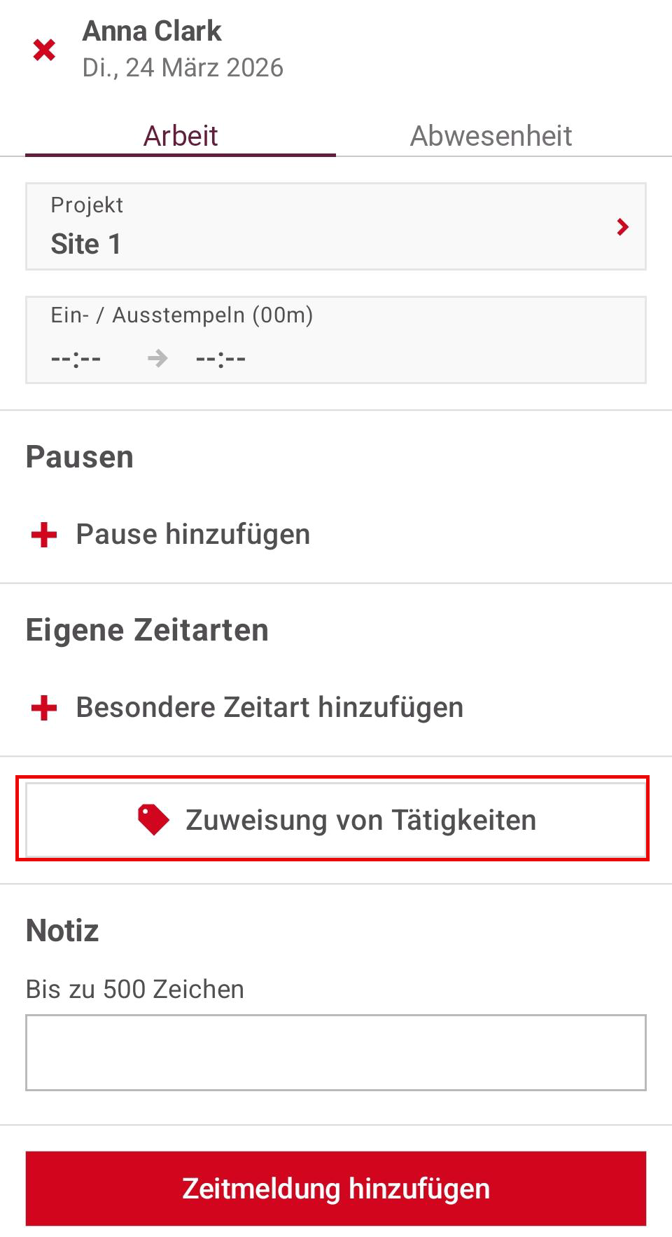

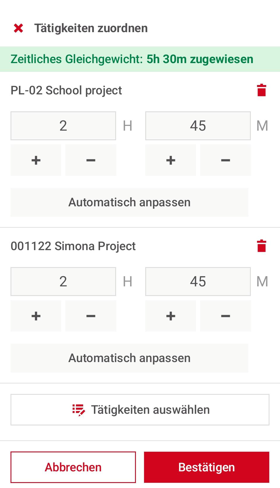

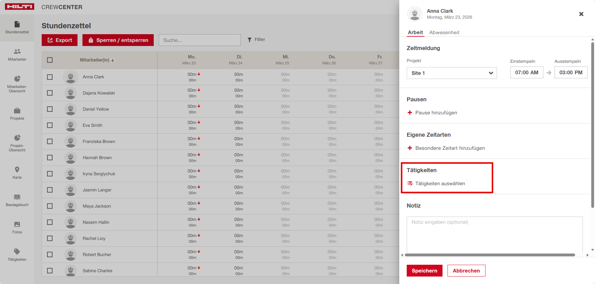

Mobile App (Android & iOS)
  1. Öffnen Sie die CrewCenter-App.

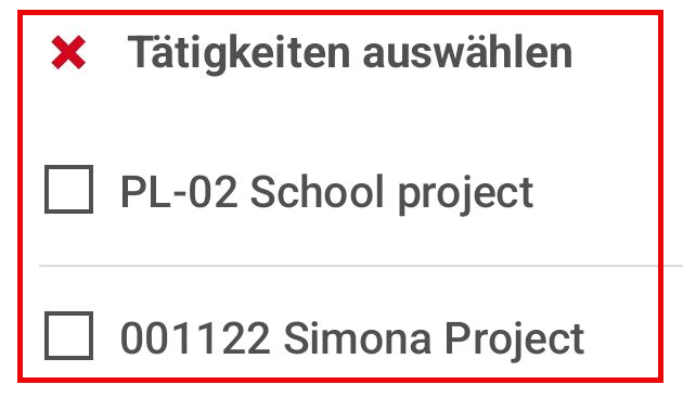

  2. Gehen Sie zum Stundenzettel. Fügen Sie einen Zeiteintrag hinzu und wählen Sie "Zuweisung von Tätigkeiten".
  3. Ordnen Sie Tätigkeiten zu, indem Sie eine oder mehrere gültige Kurzzeichen für das Projekt auswählen.
  4. Überprüfen Sie die gleichmäßige Aufteilung und passen Sie sie bei Bedarf an.
  5. Bestätigen Sie und fügen Sie den Zeiteintrag hinzu.

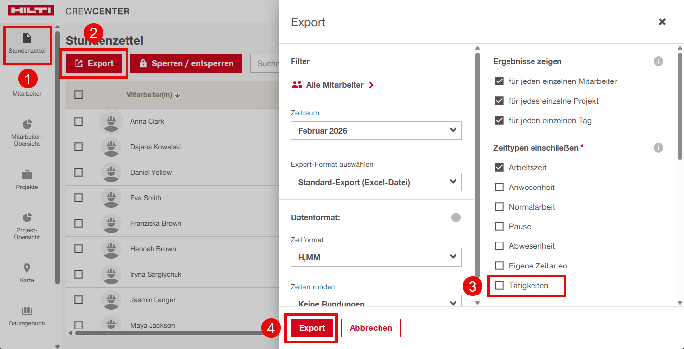

Berichte und Exporte
Um einen Stundenzettel mit Informationen zu Tätigkeiten zu exportieren, gehen Sie zum Stundenzettel und klicken Sie auf "Exportieren". Wählen Sie in den Exporteinstellungen unter „Zeittypen einschließen“ "Tätigkeiten" aus und klicken Sie dann auf "Exportieren", um die Datei zu erstellen.
Exporte helfen Ihnen, Arbeitskosten pro Tätigkeit oder Projektphase zu analysieren, Soll-Ist-Vergleiche durchzuführen und zukünftige Angebote anhand historischer Daten zu verbessern.
Inaktive Tätigkeiten bleiben in historischen Daten erhalten, sind aber für neue Einträge ausgeblendet. Wenn eine Kostenstelle auf inaktiv gesetzt wird, können Mitarbeiter sie nicht mehr hinzufügen.
Benutzer sehen in der mobilen Version nur aktive Codes:

Importfehler bei einigen Zeilen
Es gibt doppelte Tätigkeiten oder fehlende Pflichtfelder. Beheben Sie Duplikate oder die fehlende Tätigkeit/Name in der Vorlage und laden Sie sie erneut hoch. Siehe: Tätigkeiten gesammelt importieren (nur Web)
