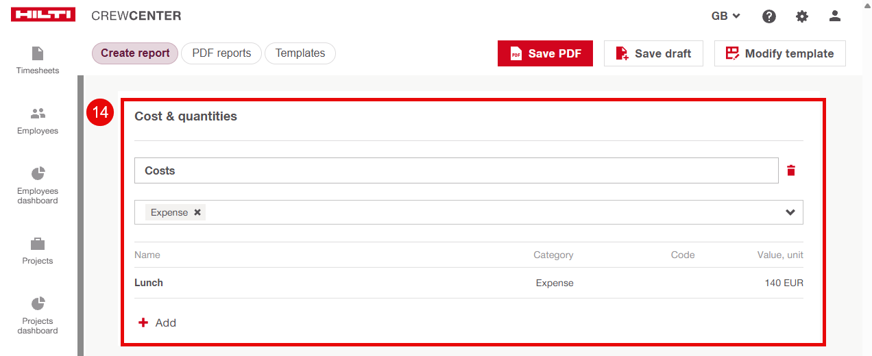

    14. Kosten und Mengen hinzufügen

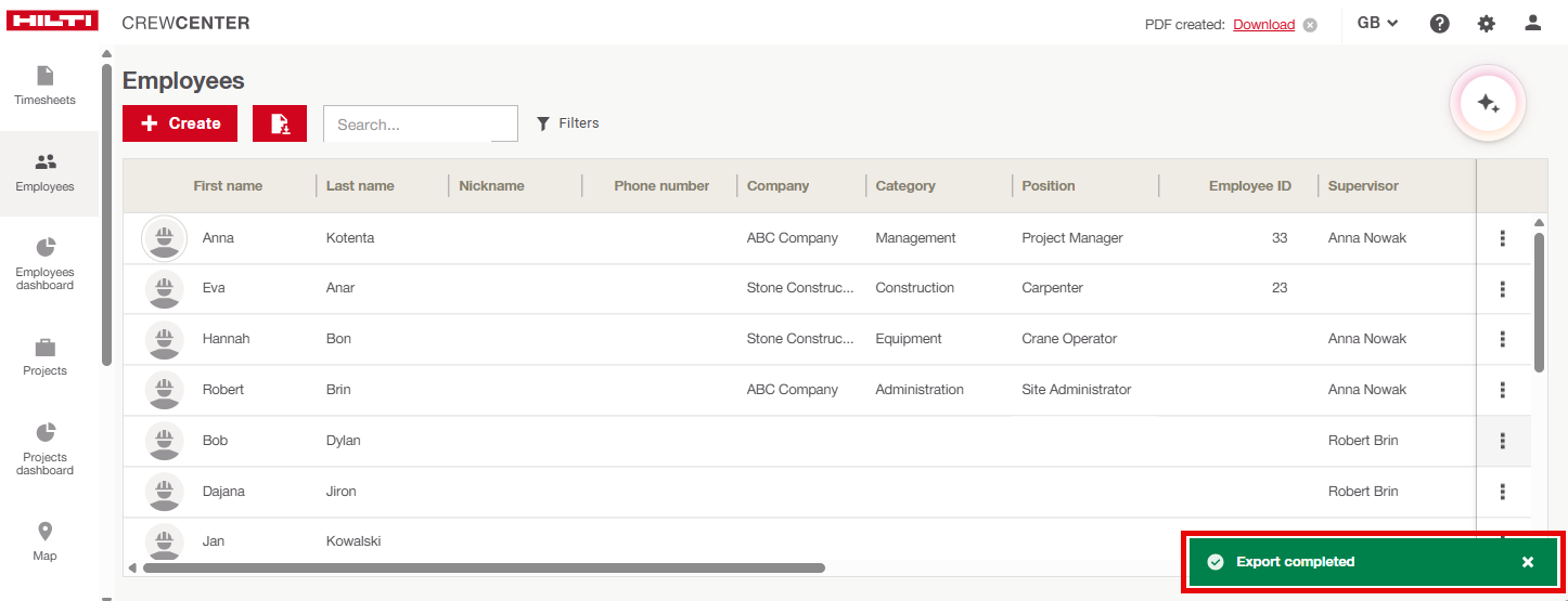

Eine Meldung mit „PDF erstellt: Herunterladen“ erscheint. Die Datei wird generiert und kann durch Klicken auf „Herunterladen“ auf Ihre lokale Festplatte gespeichert werden.
Die Datei wird standardmäßig im Ordner „Downloads“ gespeichert.
Alle gespeicherten PDFs finden Sie im Tab „PDF-Berichte“ in der oberen Navigationsleiste des Bautagebuchs. PDF-Berichte werden dauerhaft gespeichert, sofern sie nicht manuell vom Benutzer gelöscht werden. In der Regel hat ein Supervisor, der als benannter Projektleiter Zugriff hat, das Recht, Berichte zu ändern oder zu löschen.
