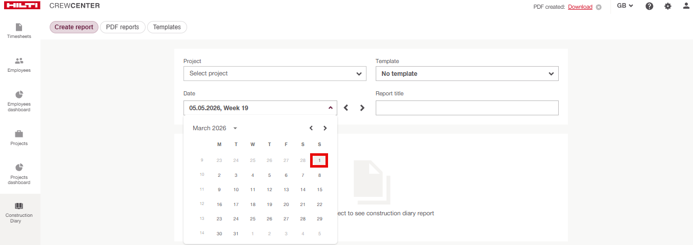

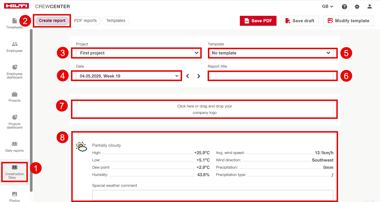

  1. Melden Sie sich auf der Webplattform an und wählen Sie im linken Menü das Bautagebuch aus.
  2. Klicken Sie auf „Bericht erstellen“
  3. Wählen Sie das Projekt aus
  4. Wählen Sie das Datum aus.
    Hinweis: Heute ist standardmäßig voreingestellt
  5. Wählen Sie bei Bedarf eine Vorlage aus der Dropdown-Liste oder erstellen Sie den Bericht ohne Vorlage.
  6. Fügen Sie einen Berichtstitel hinzu (optional).
  7. Laden Sie das Firmenlogo hoch, das im Bericht angezeigt werden soll (optional).

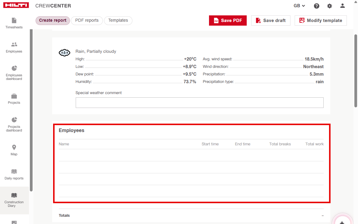

  8. Wetterdetails werden basierend auf dem Projektstandort und Datum automatisch ausgefüllt. Die Wettereinheiten (Celsius oder Fahrenheit) passen sich automatisch an die gewählte Sprache an.
  9. Arbeitsstunden und Pausen der Mitarbeiter werden aus den erfassten Stundenzetteln übernommen. Dieser Bereich erscheint nur, wenn Stunden erfasst wurden und zeigt nur die Mitarbeiter, die Stundenzettel eingereicht haben. Wenn keine Stunden erfasst sind, bleibt der Bereich leer.
    Hinweis: Der Administrator kann wählen, ob alle Mitarbeiter oder nur jeweils 12 angezeigt werden. Dies kann durch Klicken auf „Alle anzeigen“ oder „Ausblenden“ gesteuert werden.

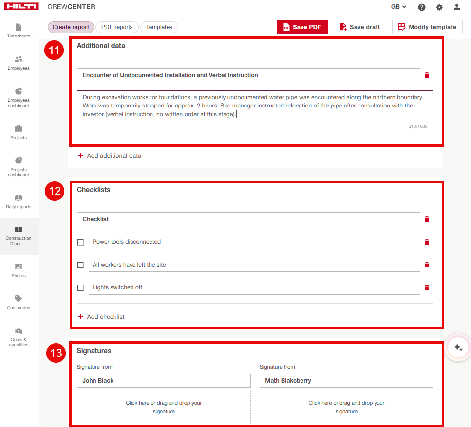

  1. Fügen Sie zusätzliche Daten hinzu (z. B. Beobachtungen, Baustellendetails) im Bereich „Zusätzliche Daten“.
  2. Fügen Sie bei Bedarf Checklisten hinzu (z. B. Sicherheits- oder Materialchecklisten).
  3. Fügen Sie die Unterschrift hinzu, indem Sie Ihren Namen eingeben oder Unterschriften von Ihrem Computer hochladen, um sie im Bericht einzufügen.

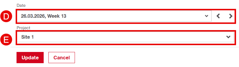

Um Elemente aus der Fotodokumentation hinzuzufügen, öffnen Sie den Tab „Fotos“ und verknüpfen Sie das Bild mit dem Bautagebuch für das entsprechende Projekt und Datum.
A. Gehen Sie zum Tab „Fotos“
B. Wählen Sie das gewünschte Bild aus
C. Klicken Sie auf das rote Stift-Symbol (Bearbeiten), um mit der Bearbeitung zu beginnen
D. Wählen Sie das Datum und das Projekt aus
E. Speichern Sie Ihre Änderungen durch Klicken auf die Schaltfläche „Aktualisieren“.
Das Bild wird nun im Bautagebuch für den ausgewählten Tag angezeigt.

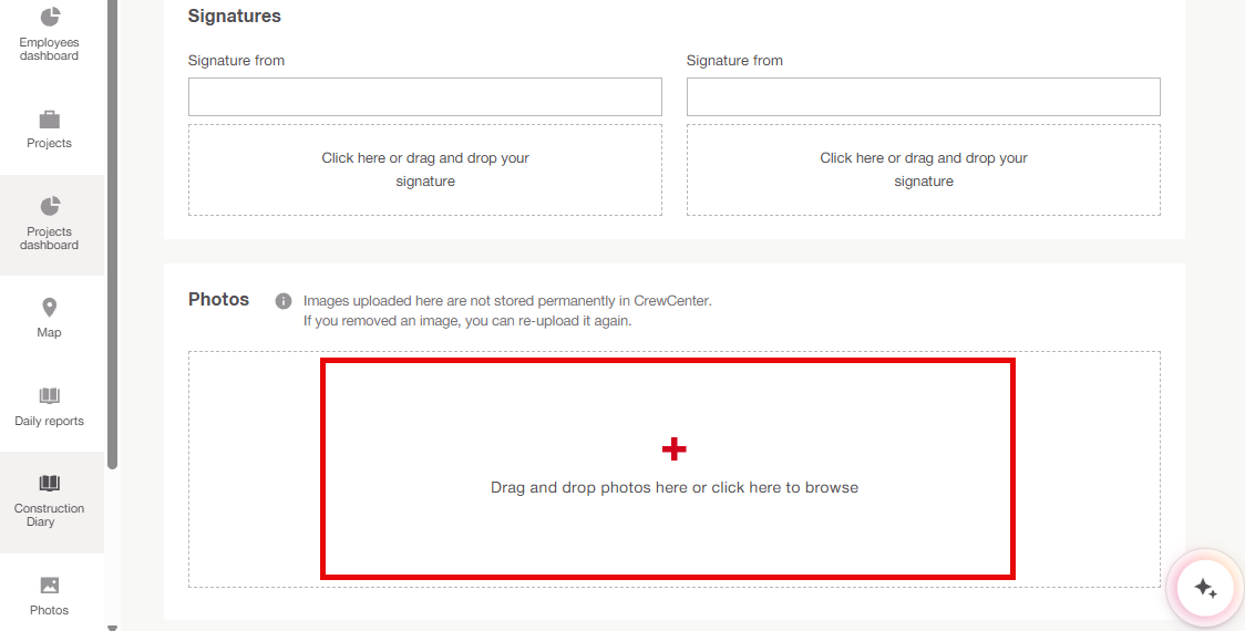

Die zweite Möglichkeit, ein Bild hinzuzufügen, besteht darin, dies direkt auf der Seite des Tagesberichts zu tun. Tippen Sie dazu auf die Schaltfläche „+“ unten auf der Seite im Bereich „Foto“.
Hinweis:  Direkt zum Bautagebuch hinzugefügte Bilder werden nur vorübergehend zur Erstellung des Tagesberichts gespeichert. Wenn Sie das Berichtsdatum ändern, die Seite wechseln oder aktualisieren, verschwinden diese Bilder. Um Fotos dauerhaft im Bericht zu behalten, laden Sie diese in den Fotobereich hoch. Direkt zum Bautagebuch hinzugefügte Bilder werden nicht in der Fotobibliothek gespeichert.

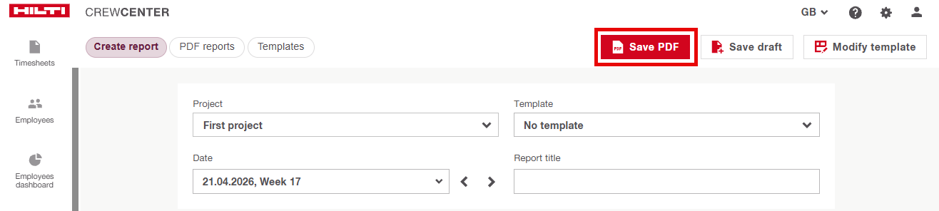

So speichern Sie den Bericht als PDF
Benutzer können den Bericht als PDF speichern, indem sie oben rechts auf „PDF speichern“ klicken.
Eine Meldung mit „PDF erstellt: Herunterladen“ erscheint. Die Datei wird generiert und kann durch Klicken auf „Herunterladen“ auf Ihre lokale Festplatte gespeichert werden.
Die Datei wird standardmäßig im Ordner „Downloads“ gespeichert.

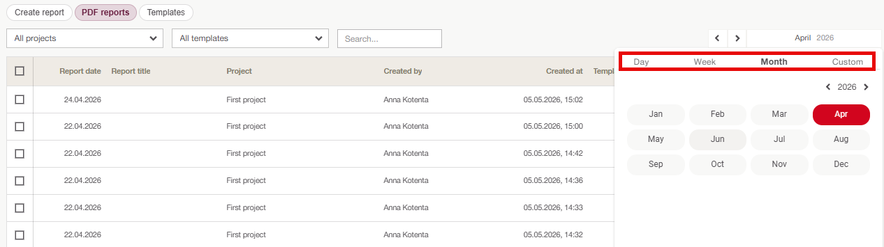

Alle gespeicherten PDFs finden Sie im Tab „PDF-Berichte“ in der oberen Navigationsleiste des Bautagebuchs. PDF-Berichte werden dauerhaft gespeichert, sofern sie nicht manuell vom Benutzer gelöscht werden. In der Regel hat ein Supervisor, der als benannter Projektleiter Zugriff hat, das Recht, Berichte zu ändern oder zu löschen.
Benutzer können wählen, ob alle Projekte angezeigt oder die Ergebnisse durch Auswahl eines oder mehrerer spezifischer Projekte gefiltert werden sollen.
Stellen Sie sicher, dass das Datum oben rechts auf den gewünschten Wert eingestellt ist.
Standardmäßig werden Berichte für den aktuellen Monat angezeigt. Um dies zu ändern, klicken Sie auf den Monatsnamen oben rechts und wählen Sie Berichte für einen bestimmten Tag, eine Woche, einen Monat oder einen benutzerdefinierten Zeitraum aus.

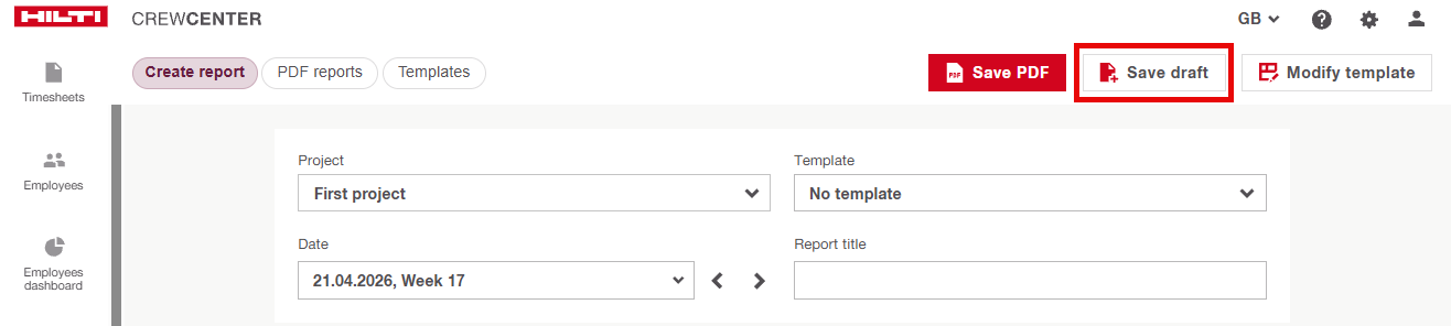

Benutzer können ihren Fortschritt auch speichern, indem sie auf „Entwurf speichern“ klicken und später zum Bericht zurückkehren.
Der Entwurf wird innerhalb der Anwendung gespeichert. Um ihn anzusehen und den Bericht fertigzustellen, gehen Sie zum Tab Bautagebuch und öffnen Sie das Datum, an dem Sie mit der Berichtserstellung begonnen haben.

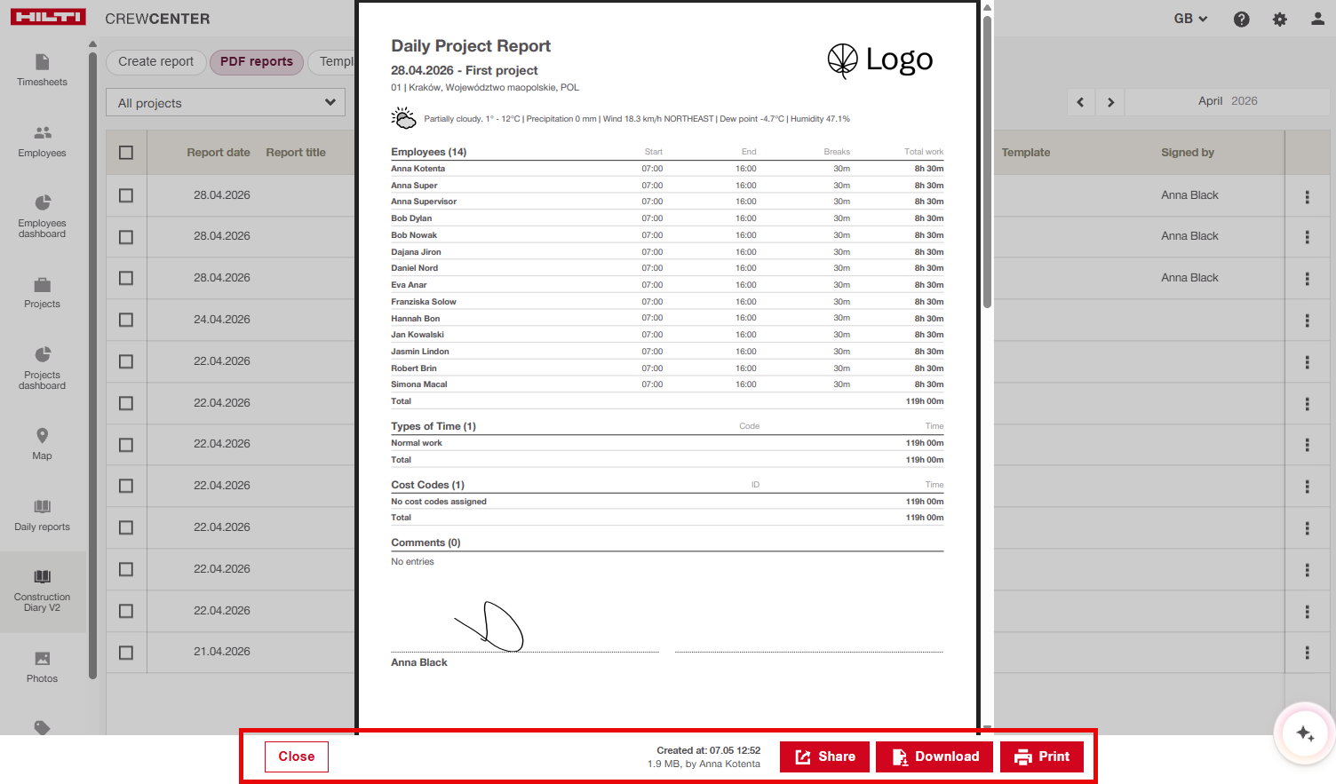

Alle als PDF gespeicherten Dateien werden in einem separaten Tab „PDF-Berichte“ angezeigt. Es können unbegrenzt viele gespeichert werden, auch mehrere pro Tag.
Der Administrator und Supervisor können jeden Bericht mit einem Klick vorschauen und die Ansicht durch Klicken außerhalb des Berichts schließen.
Von dieser Seite aus können Administratoren und Supervisoren einen PDF-Bericht anzeigen, drucken, herunterladen oder löschen. Klicken Sie dazu auf die drei Punkte rechts in der Berichtszeile und wählen Sie die gewünschte Aktion.
Wenn der Benutzer die Option „Anzeigen“ wählt, öffnet sich das PDF und ein unteres Panel mit weiteren Aktionen erscheint: Teilen, Herunterladen, Drucken oder Vorschau schließen.
Folgende Optionen stehen zur Verfügung:
Teilen: Mit der Option „Teilen“ kann der Benutzer den PDF-Bericht per E-Mail oder über verfügbare Kommunikations-Apps wie Microsoft Teams oder WhatsApp weitergeben.
Drucken: Die Option „Drucken“ ermöglicht das Ausdrucken des PDF-Berichts.
Herunterladen: Die Option „Herunterladen“ speichert den PDF-Bericht auf dem lokalen Computer des Benutzers.
Schließen: Schließt die Berichtsvorschau.

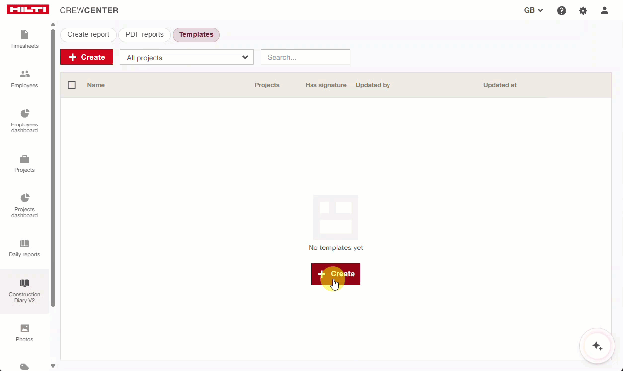

Benutzer können eine Bautagebuch-Vorlage erstellen, um sie für jeden neuen Bericht wiederzuverwenden und sicherzustellen, dass vordefinierte (statische) Daten automatisch ausgefüllt werden.

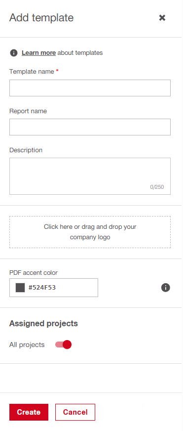

So erstellen Sie eine Vorlage:
  1. Gehen Sie zum Tab „Vorlagen“ in der oberen Navigationsleiste des Bautagebuchs.
  2. Klicken Sie oben oder in der Mitte des Bildschirms auf „Erstellen“.
  3. Entscheiden Sie, welche Abschnitte sichtbar oder ausgeblendet sein sollen. Um einen Abschnitt auszublenden, klicken Sie auf „Ausblenden“. Verfügbare Abschnitte sind: Wetter, Mitarbeiter, Zeittypen, Kostenstellen, Kommentare, zusätzliche Daten, Checklisten, Unterschriften, Fotos.
  4. Fügen Sie optional Wetterkommentare, zusätzliche Daten, Checklisten und Unterschriften hinzu. Diese werden automatisch in jeden Bericht aufgenommen, der aus der Vorlage erstellt wird.
  5. Klicken Sie auf „Bestätigen“.
Ein Seitenpanel öffnet sich, in dem Sie die Metadaten der Vorlage hinzufügen können.
  1. Geben Sie den Namen der Vorlage ein.
  2. Fügen Sie optional einen Berichtsnamen und eine Beschreibung hinzu.
  3. Laden Sie ein Logo von Ihrem Computer hoch und passen Sie die PDF-Akzentfarbe bei Bedarf an.
  4. Wählen Sie, ob die Vorlage allen Projekten oder einem bestimmten Projekt zugewiesen werden soll.
  5. Klicken Sie auf „Bestätigen“, um die Vorlage zu speichern.
Hinweis: Benutzer können mehrere Vorlagen erstellen. Es gibt keine Begrenzung.
