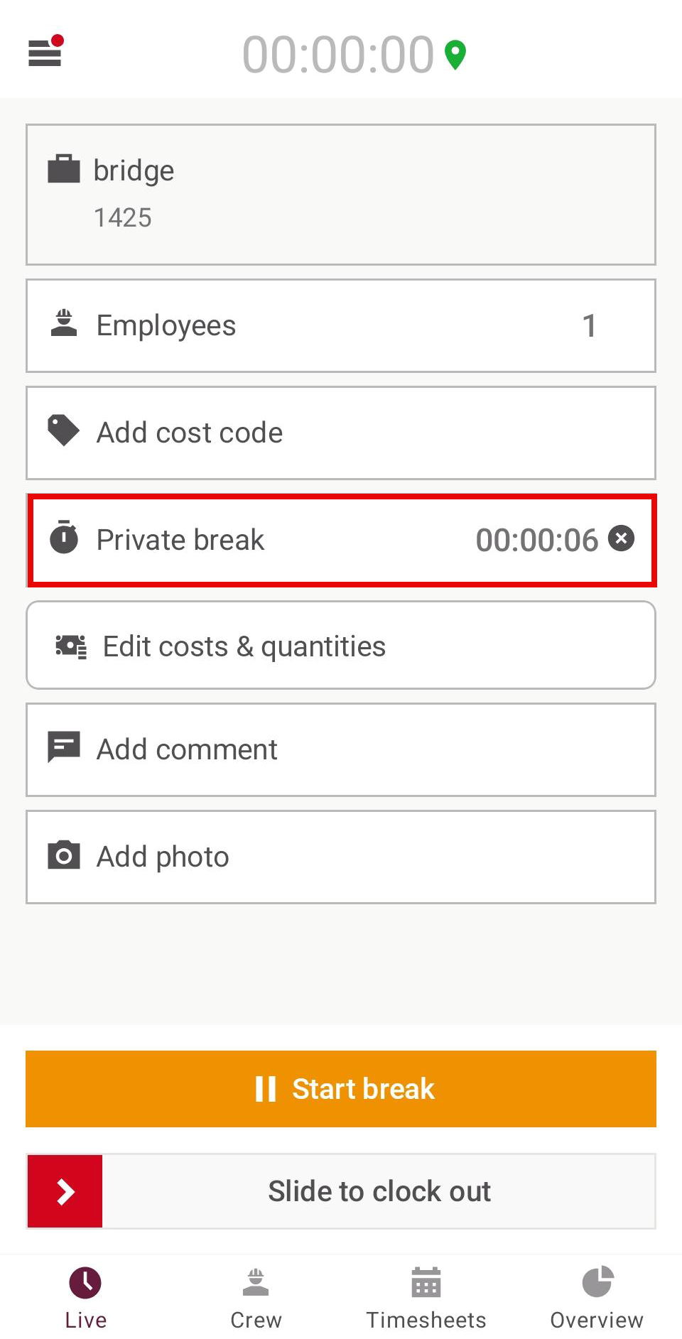

Benutzer können Abwesenheitszeiten während des regulären Eincheckens von ihrer Gesamtsumme ausschließen:
Folgen Sie dazu diesen Schritten:
  1. Öffnen Sie die mobile App
  2. Wählen Sie die spezielle Zeit aus, die nicht als Arbeitszeit zählt
  3. Drücken Sie auf Einchecken

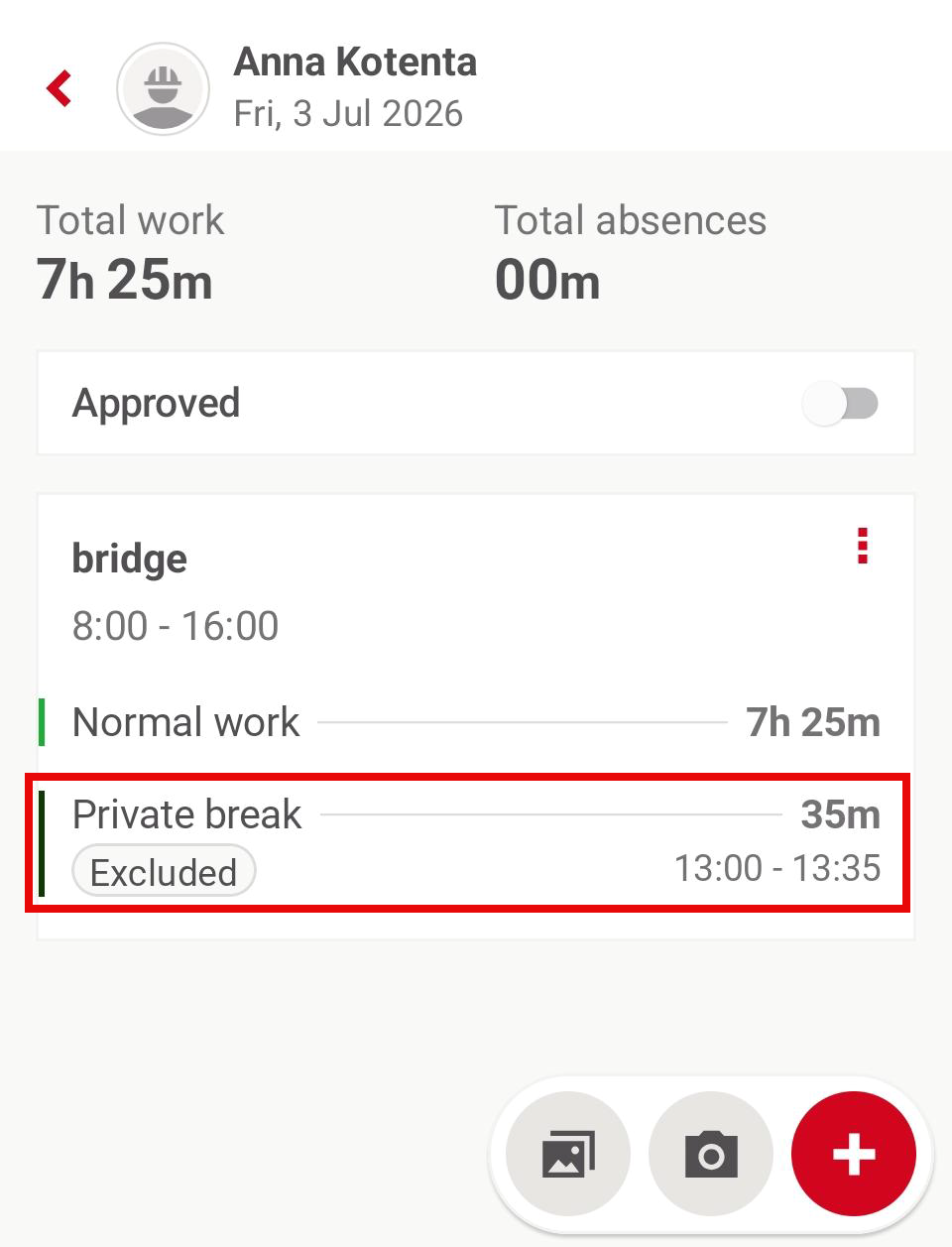

Um zu sehen, ob Zeit von der Gesamtsumme ausgeschlossen ist, überprüfen Sie die Stempeluhr auf das Label „ausgeschlossen“.

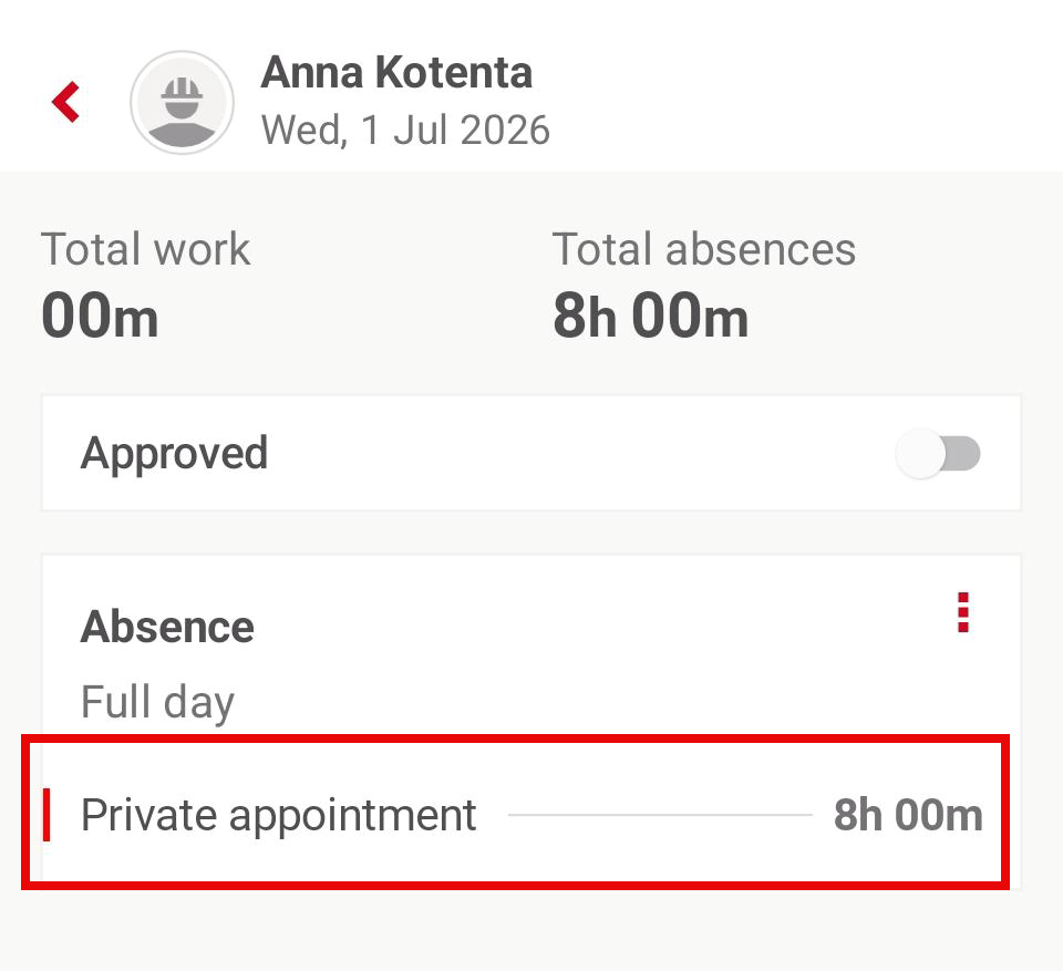

Um die von der Gesamtsumme ausgeschlossene Abwesenheit zu melden:
  1. Gehen Sie in der mobilen App zur Abwesenheitsmeldung
  2. Wählen Sie die von den Gesamtsummen ausgeschlossene Abwesenheit
Hinweis: Abwesenheiten, die von der Gesamtsumme ausgeschlossen sind, werden in zukünftigen CrewCenter-Versionen in den Stempelkarten mit „ausgeschlossen“ gekennzeichnet.

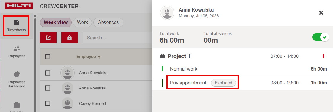

Wie man ausgeschlossene Zeit und Abwesenheit von den Gesamtsummen im Web anzeigt
Ansicht der Stempelkarten
Rollen: Administrator, Vorgesetzter | Benutzeroberfläche: Web
Administratoren und Vorgesetzte können ausgeschlossene Zeit und Abwesenheiten in der Stempelkartenansicht sehen.
So geht’s:
  1. Gehen Sie zum Tab Stempelkarten
  2. Öffnen Sie die Stempelkarte des Mitarbeiters.
  3. Ausgeschlossene Zeit ist mit „Ausgeschlossen“ gekennzeichnet.

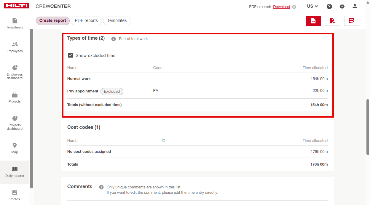

Baustellentagebuch (Tagesberichte)
Rollen: Administrator | Benutzeroberfläche: Web
Als Administrator können Sie ausgeschlossene Zeit im Baustellentagebuch (Tagesberichte) sehen.
  1. Gehen Sie zum Tab Tagesberichte (Baustellentagebuch), wählen Sie das Projekt und das Datum
  2. Gehen Sie zum Abschnitt Zeitarten
  3. Aktivieren Sie „Ausgeschlossene Zeit anzeigen“, um ausgeschlossene Mitarbeiterstunden zu sehen

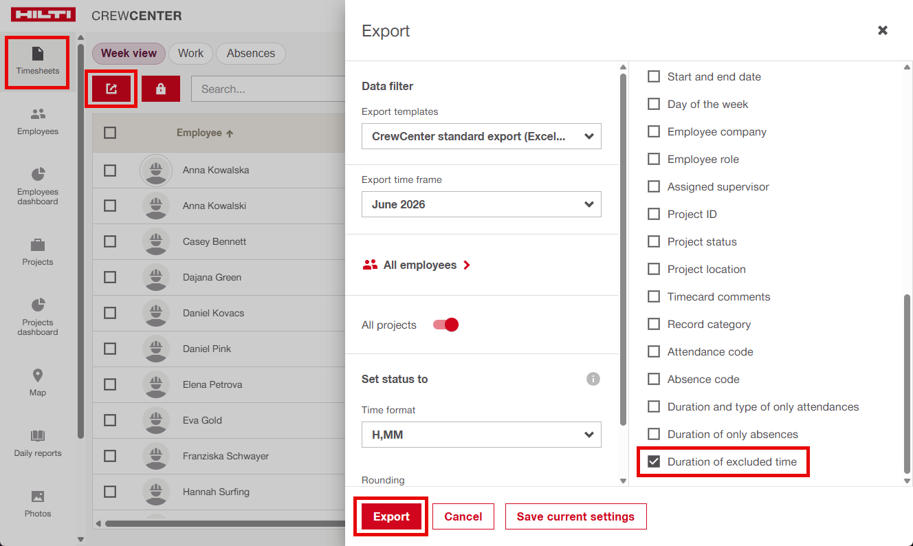

Bericht exportieren
Um ausgeschlossene Zeit in einem Bericht anzuzeigen:
  2. Klicken Sie auf Exportieren
  3. Wählen Sie CrewCenter Standard Export
  4. Aktivieren Sie unter Weitere Datenfelder die Dauer der ausgeschlossenen Zeit
  5. Klicken Sie auf Exportieren, um den Bericht zu erstellen
Der Bericht enthält dann die Gesamtdauer der als von den Gesamtsummen ausgeschlossen markierten Zeiteinträge.
