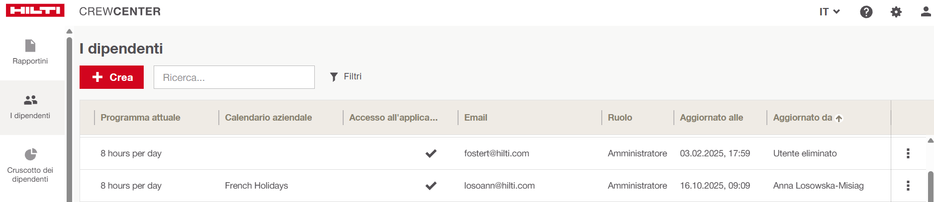

Limitazione importante
Nota: Un dipendente non può essere modificato, archiviato o eliminato se l’ultima modifica del profilo è stata effettuata da un utente che non esiste più nell’azienda (utente eliminato).
Questo blocco di proprietà impedisce ulteriori modifiche.
Come risolvere questo blocco
  1. Vai alla scheda Dipendenti.
  2. Trova il dipendente interessato.
  3. Tocca sui tre punti a destra del dipendente selezionato e clicca su Modifica.
  4. Non apportare alcuna modifica, ma clicca semplicemente su Salva.
    • Questo aggiorna il valore “ultima modifica effettuata da” a te.
  5. Ora il dipendente può essere modificato, archiviato o eliminato normalmente.

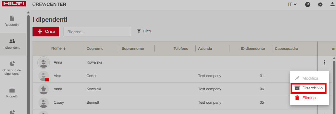

Opzione 2: Il dipendente ha già registrato dei dati
Usa questa opzione quando il dipendente possiede già dati storici (schede attività, tracciamenti, attività, ecc.).
  1. Archivia il dipendente.
    • Il ruolo e l’accesso all’app vengono rimossi.
    • Eventuali sessioni di live tracking vengono interrotte.
    • Il dipendente viene nascosto nella maggior parte delle viste e degli elenchi.
    • Tutti i dati storici rimangono disponibili agli amministratori.
  2. Crea un nuovo dipendente con l’indirizzo e‑mail corretto.
Nota: L’archiviazione conserva i dati; l’eliminazione li rimuove definitivamente.
