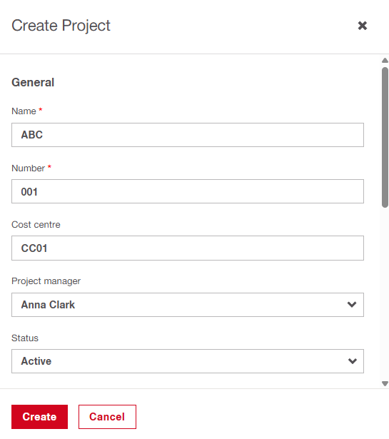

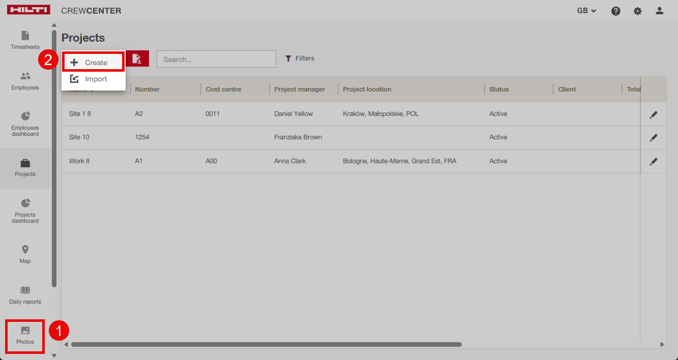

  1. Naviga alla scheda Progetti sul lato sinistro dell'app Web.
  2. Passa il mouse sul pulsante "+ Crea" e seleziona "+ Crea".
  1. Compila i campi obbligatori:
Obbligatori:
  • Nome Progetto: Il nome descrittivo del progetto.
  • Numero: Un identificatore univoco per l'ID del progetto.
Non obbligatori:
  • Centro di Costo: Dipartimento o unità utilizzata per tracciare i costi del progetto.
  • Responsabile del progetto: Persona responsabile della gestione del progetto.
  • Stato: Impostare come Attivo o Inattivo.
Note:
  • I progetti inattivi non appaiono nei menu a tendina per il tracciamento del tempo.
  • I progetti non possono essere eliminati una volta creati; possono solo essere contrassegnati come Inattivi.

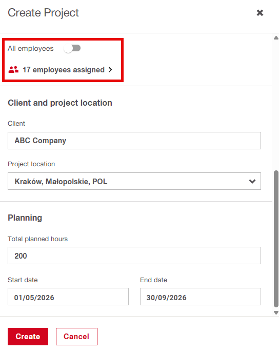

Specifica se il progetto deve essere visibile a tutti i dipendenti:
  • Se si, attiva "Tutti i dipendenti".
  • Se no, seleziona "Dipendenti assegnati" e scegli i dipendenti rilevanti dalla lista.
Compila gli altri campi:
  • Cliente: Nome del cliente o dell'organizzazione per cui è destinato il progetto.
  • Luogo del progetto: Posizione geografica in cui si svolge il progetto.
  • Ore totali pianificate: Numero stimato totale di ore necessarie per completare il progetto.
  • Data di inizio e fine del progetto: Date pianificate per l'inizio e la fine del progetto.

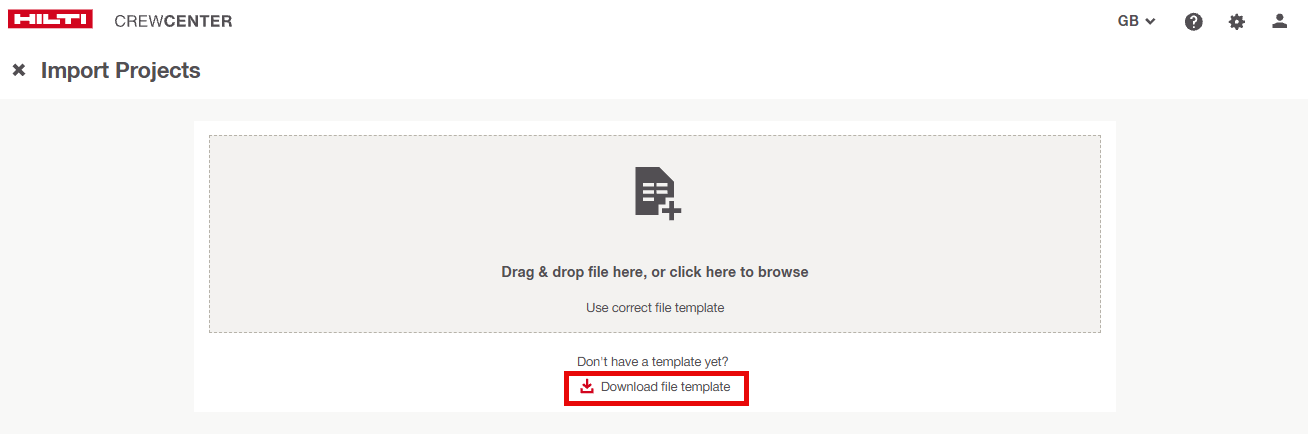

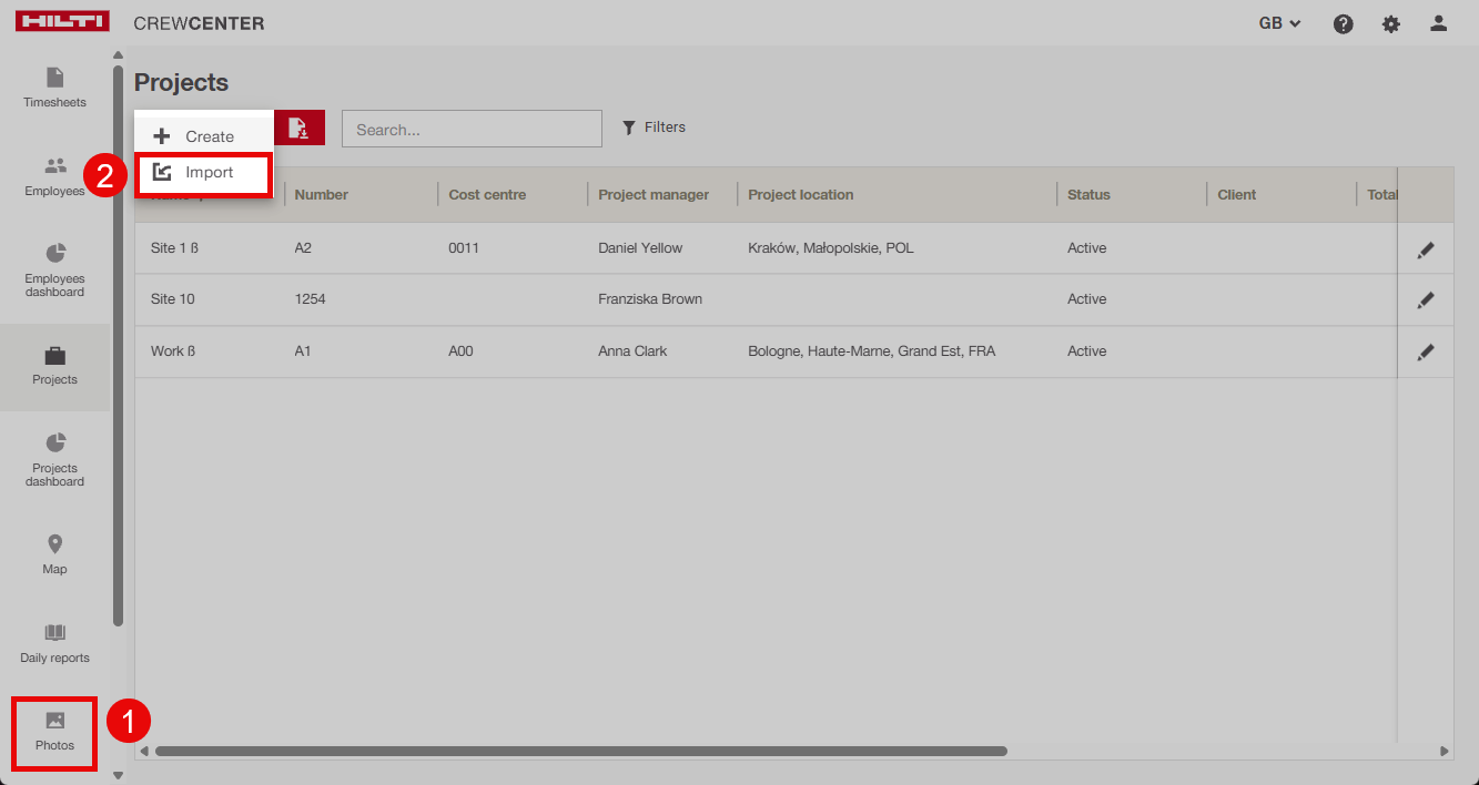

  1. Apri la scheda Progetti sul lato sinistro dell'app Web.
  2. Passa il mouse su "+ Crea" e clicca su Importa.
  1. Scarica il modello fornito in formato xls.
  2. Compila il modello con i seguenti dettagli:
    • Numero Progetto: Un identificatore univoco per l'ID del progetto.
    • ID Centro di Costo: Dipartimento o unità utilizzata per tracciare i costi del progetto.
  3. Salva il file sul tuo dispositivo locale.

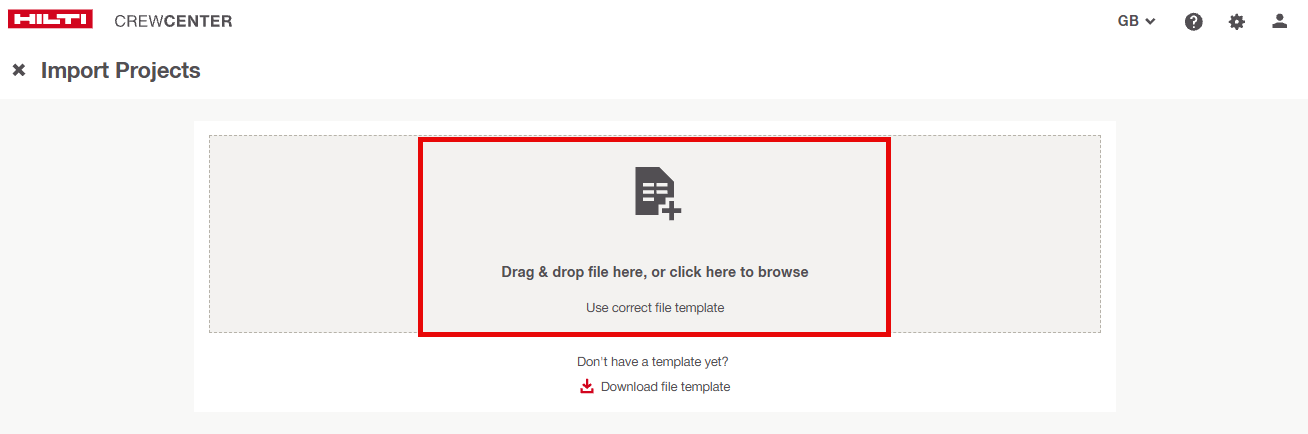

  4. Carica il modello completato cliccando sull'area Drag&Drop e verifica i progetti importati nella scheda Progetti.
Note:
  • I progetti creati tramite importazione sono assegnati a tutti i dipendenti per impostazione predefinita.

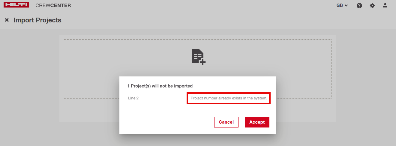

  • L'ID del progetto deve essere univoco.
  • Il sistema ignorerà i progetti già esistenti e caricherà solo le nuove voci. Se il progetto esiste già, il sistema restituirà un messaggio di errore e il progetto non sarà caricato.

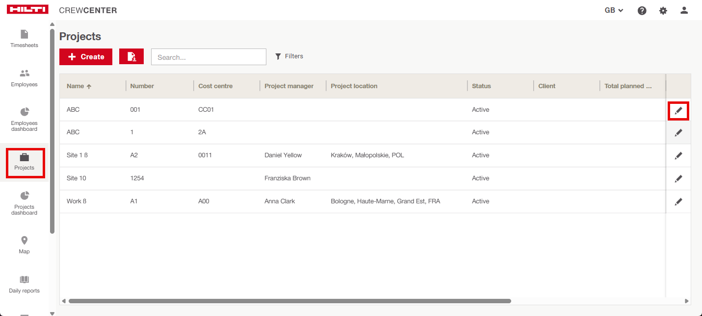

  1. Nella scheda Progetti, individua il progetto che desideri modificare.
  2. Clicca sull'icona a forma di matita accanto al nome del progetto.

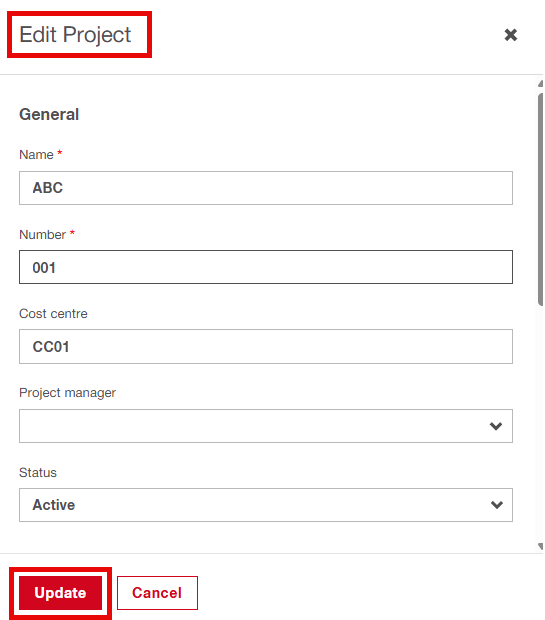

  1. Aggiorna i dettagli secondo necessità e clicca su Aggiorna per salvare le modifiche.
