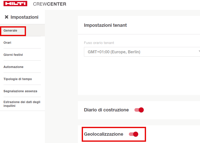

Per abilitare la funzionalità di geolocalizzazione l’amministratore deve:
  1. Aprire Impostazioni
  2. Andare su Generale
  3. Attivare Geolocalizzazione

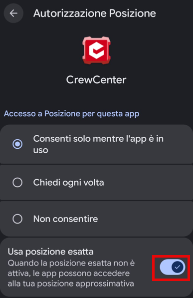

Come abilitare i permessi di localizzazione su dispositivi Android
  1. Apri le impostazioni del tuo dispositivo.
  2. Seleziona App
  3. Trova l'app CrewCenter nella lista delle app installate.
  4. Tocca su Permessi o Localizzazione.
  5. Seleziona "Consenti" o "Consenti solo durante l’uso dell’app" per abilitare l'accesso alla posizione. Assicurati che la localizzazione precisa sia attivata.

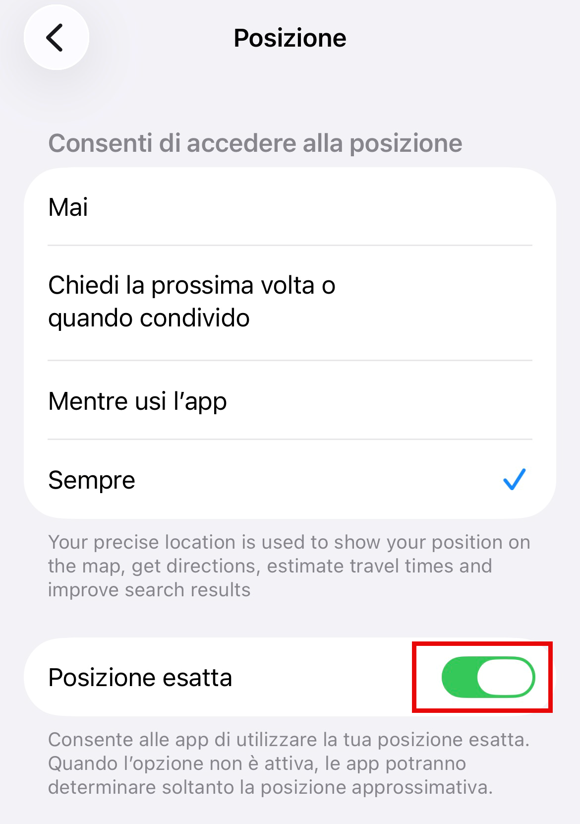

Come abilitare i permessi di localizzazione su dispositivi iOS
  2. Scorri verso il basso e seleziona App
  4. Tocca su “Localizzazione”
  5. Seleziona "Sempre" (consigliato) o "Durante l’uso dell’app". Assicurati che la localizzazione precisa sia attivata.

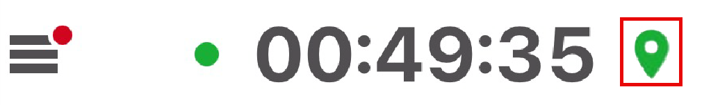

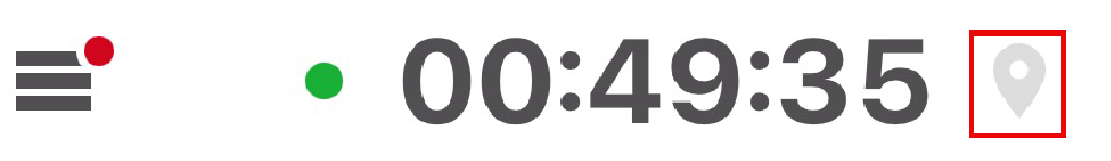

Per verificare se il tracciamento della posizione è attivo, basta visualizzare l'icona accanto al tempo che scorre.
  • Quando l'utente vede un pin di localizzazione grigio, significa che la localizzazione non è tracciata.
  • Quando l'utente vede un pin di localizzazione verde, significa che il tracciamento della posizione è attivo.

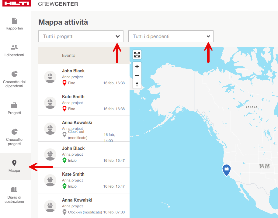

Visualizzare le posizioni dei dipendenti come amministratore (Web)
Gli amministratori possono visualizzare le posizioni di Inizio e Fine lavoro dei dipendenti nell'applicazione web:
  1. Accedi a CrewCenter Web.
  2. Seleziona Mappa dal menu a sinistra.
  3. Scegli il Progetto e il Dipendente desiderati per vedere le loro posizioni di Inizio e Fine lavoro.
  4. Se non vengono selezionati filtri, saranno visibili tutti i dati di progetto e dipendenti.
  5. Le posizioni di Inizio lavoro appaiono come icone verdi, e quelle di Fine lavoro come icone rosse.
