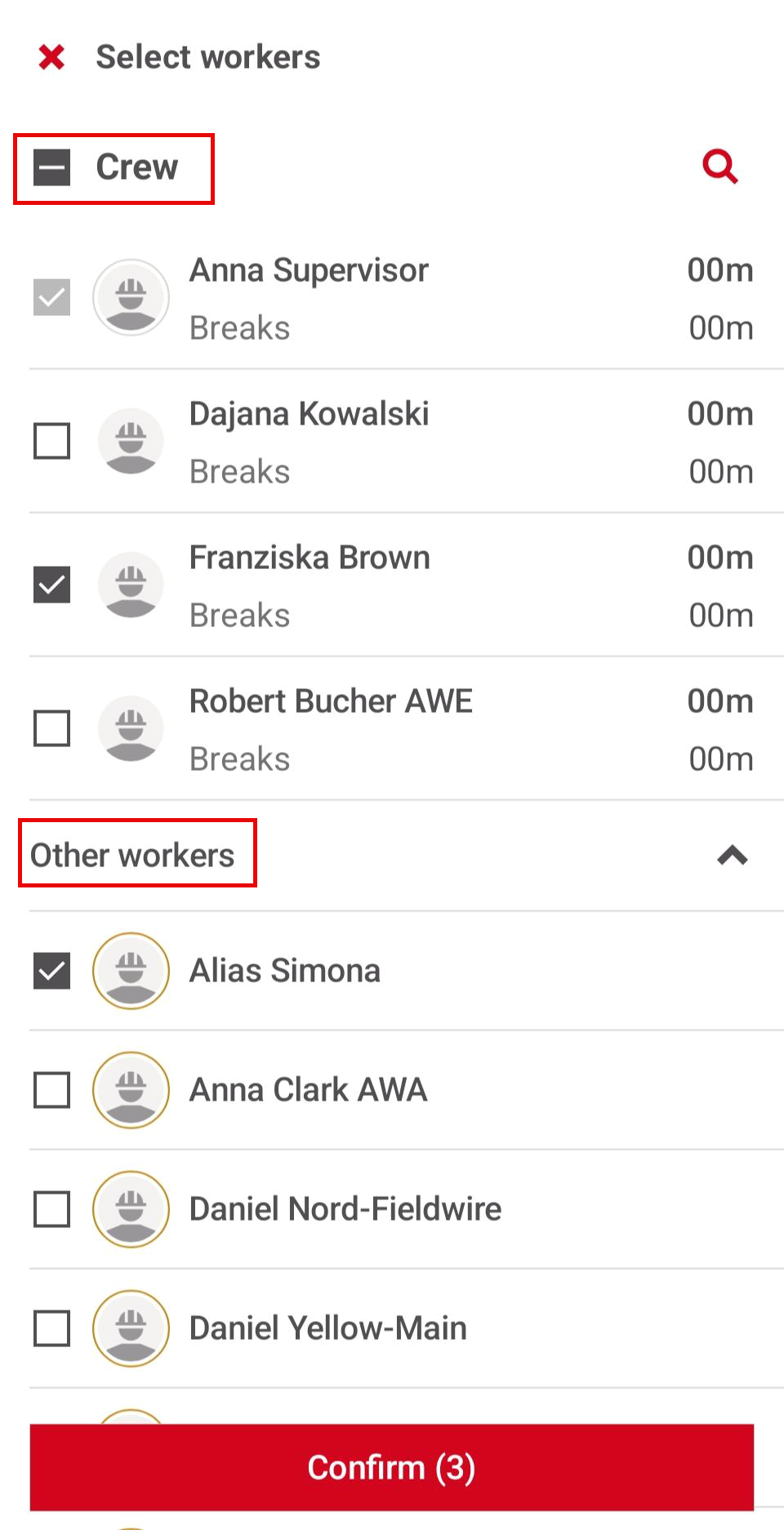

  3. Clicca su Aggiungi Dipendente, vedrai due categorie:
    • Squadra: Lavoratori che rispondono direttamente a te
    • Altri lavoratori: Lavoratori jumper disponibili per unirsi a questo cantiere.
  1. Seleziona i membri della tua squadra e qualsiasi lavoratore jumper presente sul sito
  2. Conferma e timbra l’ingresso per iniziare il tracciamento

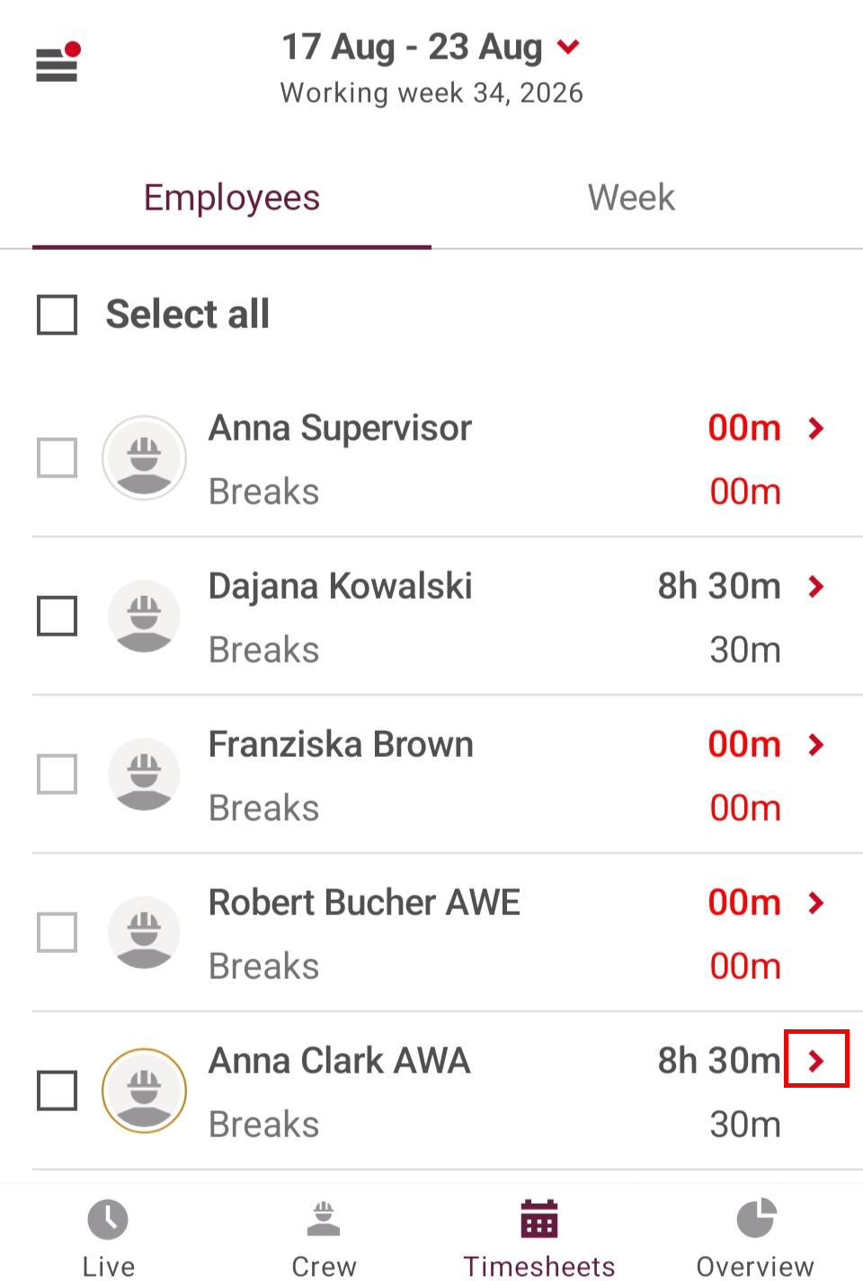

Dalla Scheda Timesheet
  1. Apri l'app CrewCenter e vai alla scheda Timesheet
  2. I lavoratori jumper sono identificati da un contorno arancione:
  1. Tocca la freccia accanto al nome del lavoratore per modificare il suo orario
  1. Procedi con l’aggiornamento.
  2. Salva la voce.

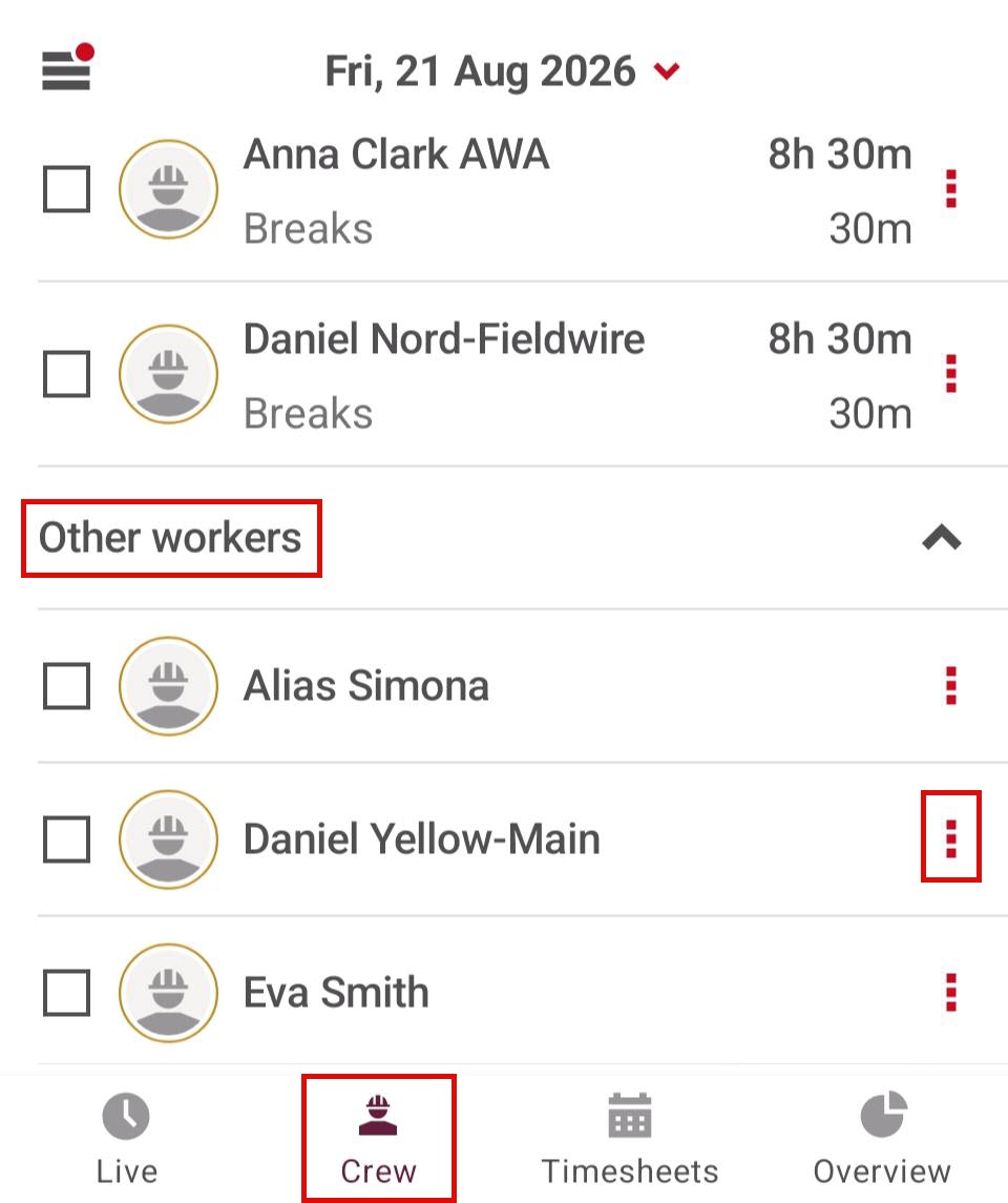

Dalla Scheda Squadra
  1. Apri l'app CrewCenter e vai alla scheda Squadra
  2. Scorri fino a Altri lavoratori per trovare i lavoratori jumper
  3. Clicca sul menu a tre puntini (⋮) accanto al lavoratore per Aggiungere o Modificare il tempo.
  1. Inserisci i dettagli e tocca Salva

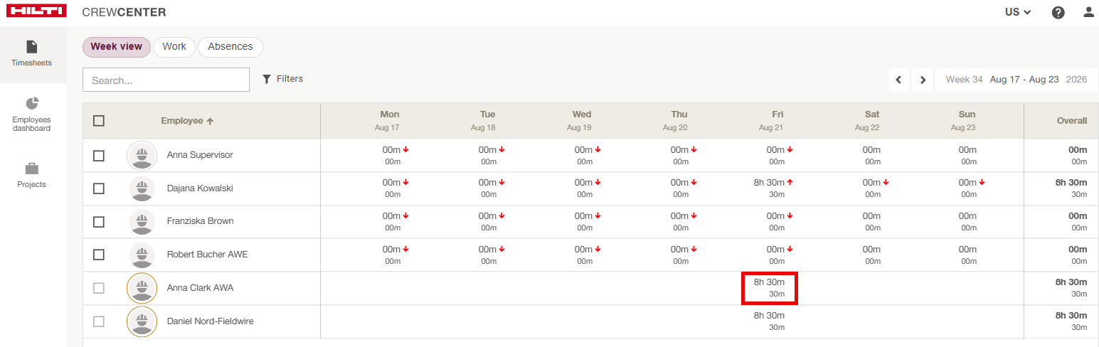

Modificare i Lavoratori Jumper (Web)
Ruolo: Supervisore / Amministratore | Interfaccia: Web
  1. Accedi a CrewCenter Web
  2. Vai a Timesheets e seleziona la data specifica
  3. Individua il lavoratore jumper nella lista. Appare se ha registrato ore o è idoneo a registrare ore in quel cantiere
  1. Clicca sulla cella del giorno per aggiungere o modificare una voce di orario
  2. Salva le modifiche
