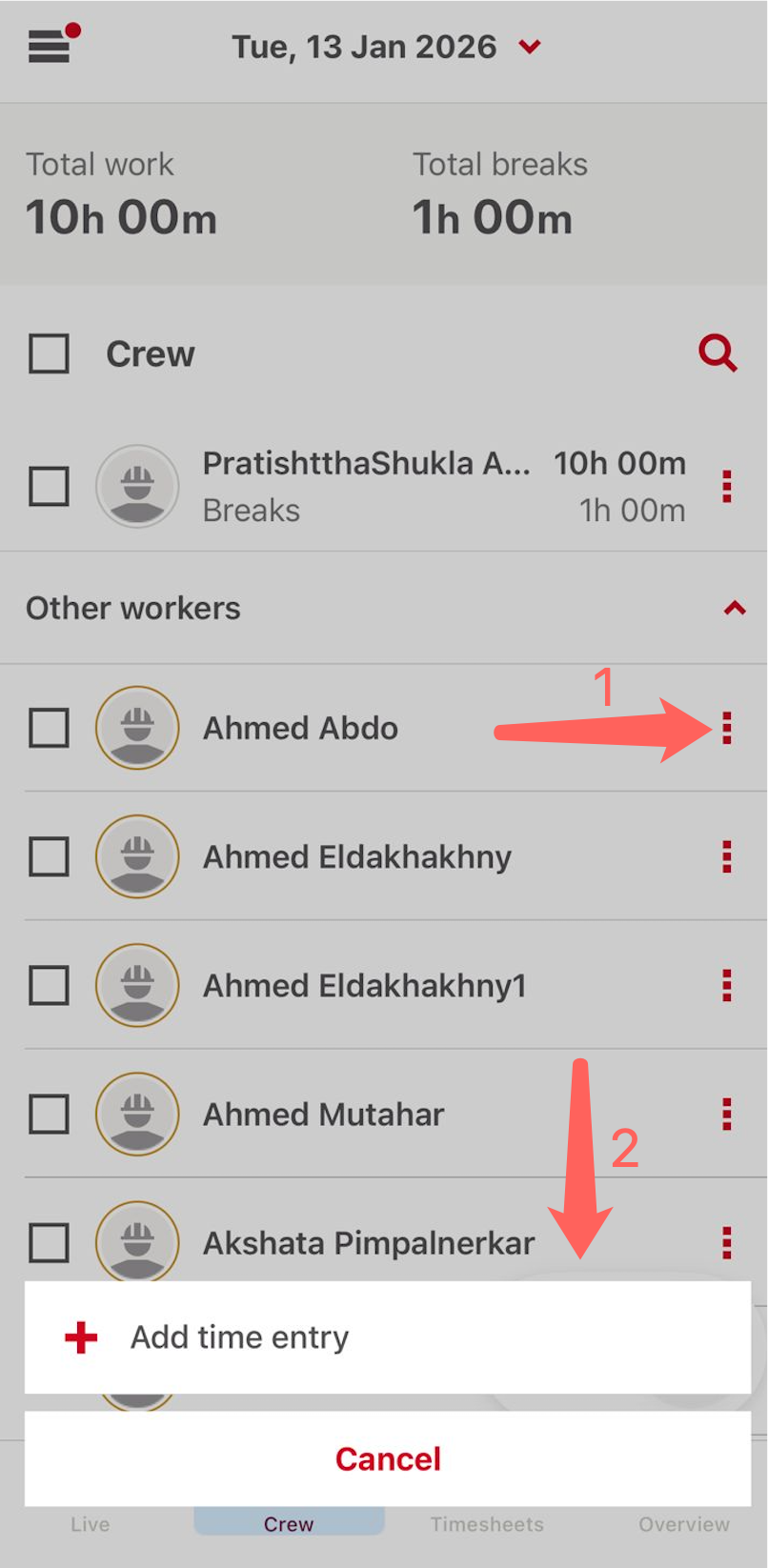

 Modificare i Lavoratori Saltellanti in Modalità Post dalla Scheda Crew
  1. Apri l'app CrewCenter e vai alla scheda Crew.
  2. Trova i lavoratori saltellanti tra gli 'Altri lavoratori' e usa l'ellipsis (…) accanto a un lavoratore per Aggiungere o Modificare il      tempo del lavoratore saltellante.
3. Aggiungi la voce di tempo e salva la voce.
