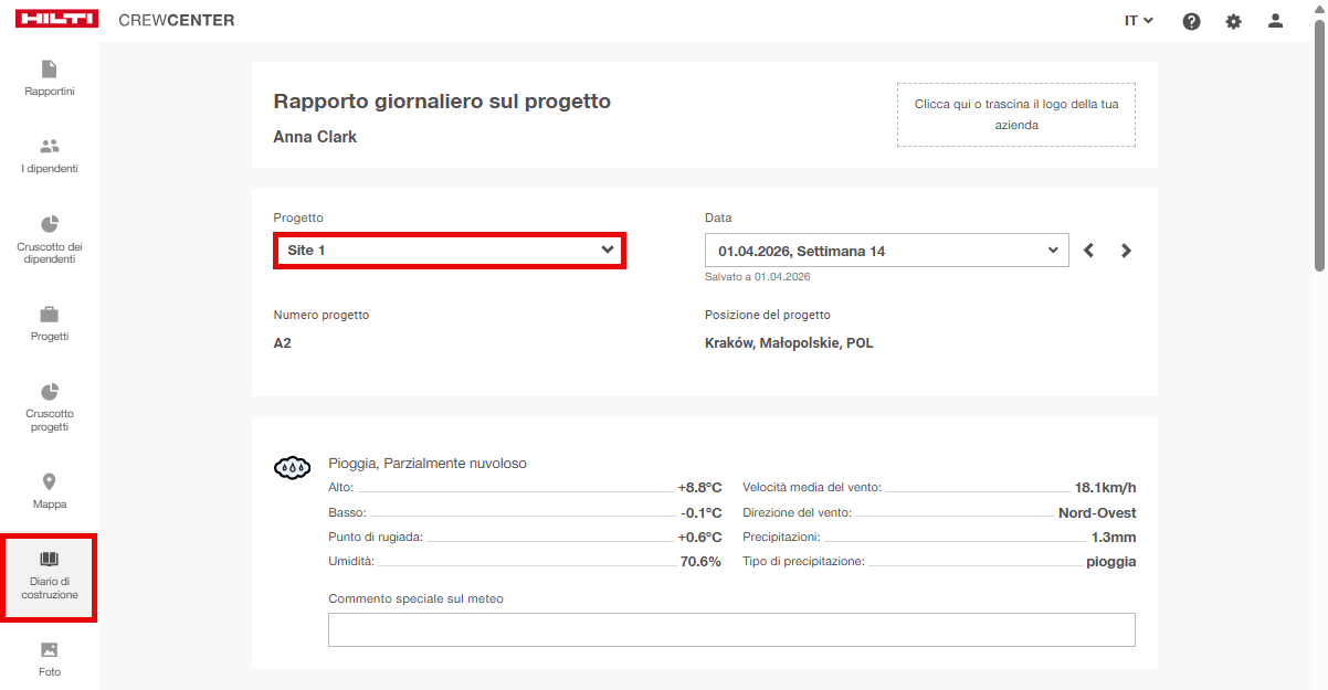

  1. Accedere alla piattaforma web e selezionare Diario di Cantiere dal menu a sinistra.
  2. (Opzionale) Caricare il logo dell'azienda da visualizzare nel rapporto.
  3. Selezionare il progetto dall'elenco a discesa.
  4. Selezionare la data per il rapporto.
  5. I dettagli meteorologici si auto-compilano in base alla posizione e alla data del progetto.

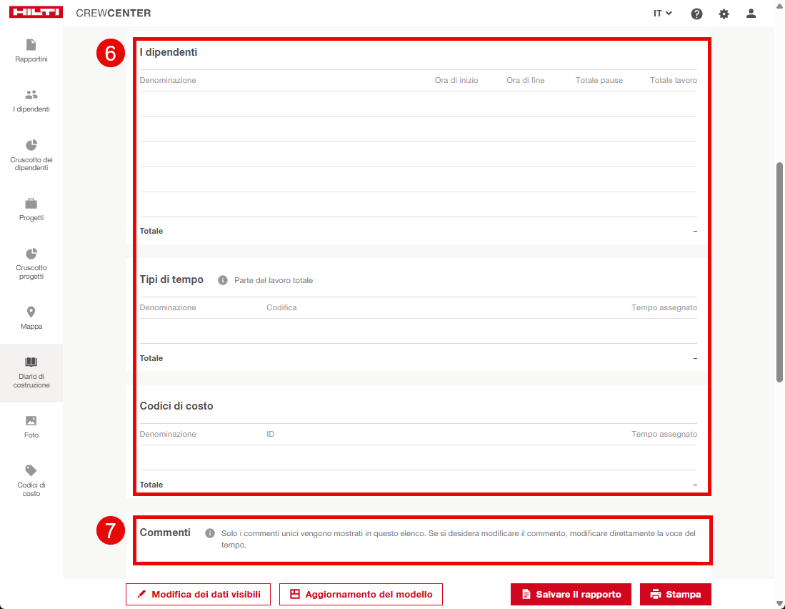

    6. Le ore lavorate dai dipendenti, le condizioni speciali, le pause e i codici di costo vengono recuperati dalle Schede Orarie registrate.
    7. I commenti dei dipendenti sono inclusi automaticamente dalle schede orarie dei Rapportini.

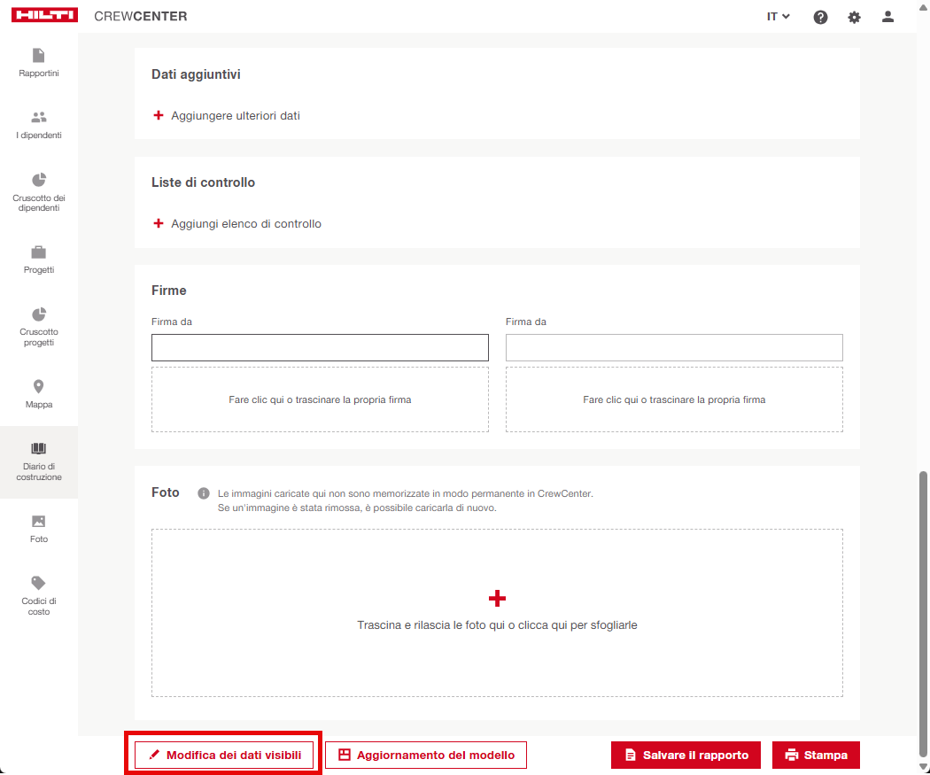

   8. Aggiungere eventuali dati necessari (ad esempio, osservazioni, dettagli del cantiere) in Dati Aggiuntivi.
   9. Aggiungere checklist se necessario (ad esempio, checklist di sicurezza o materiali).
  10. Aggiungere la firma inserendo il proprio nome o caricare firme dal computer da includere nel rapporto.
  11. Aggiungere foto cliccando sul segno + nella sezione Foto. Le foto possono essere aggiunte dall'app CrewCenter o caricate dall'Admin.

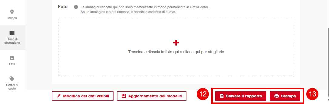

12. Cliccare su Salva rapporto per salvare per il progetto. La prossima volta, i valori correnti si auto-compileranno.

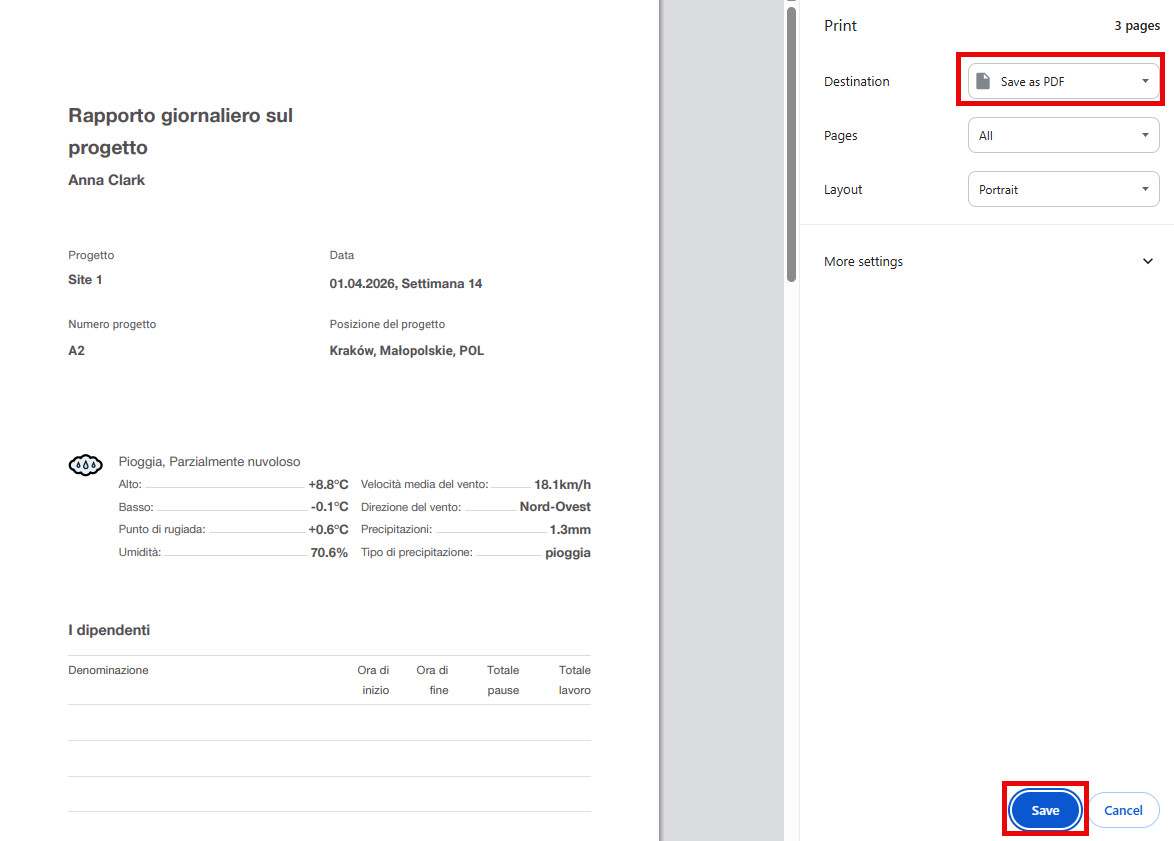

13. Usare Stampa per stampare o esportare il rapporto in PDF.

I modelli del Diario di Cantiere sono progettati per gli admin che devono catturare, gestire e condividere rapporti giornalieri di costruzione in modo efficiente. Questi modelli permettono agli utenti di predefinire il contenuto del rapporto, come checklist, dati aggiuntivi e campi firma, che vengono poi auto-compilati nei rapporti futuri per lo stesso progetto. Ciò riduce l'inserimento manuale, minimizza gli errori e garantisce che tutte le informazioni richieste siano raccolte in modo coerente.
Creare un Modello
  1. Accedere alla piattaforma web e selezionare Diario di Cantiere.
  2. Selezionare il progetto per il quale si desidera creare un modello.
  3. Aggiungere dettagli per il modello del progetto:
  • dati aggiuntivi
  • checklist
  • firme
      4. Cliccare su Salva Modello.
    5. Inserire un nome.
Nota: I modelli salvati auto-compilano i campi per i rapporti futuri sullo stesso progetto.

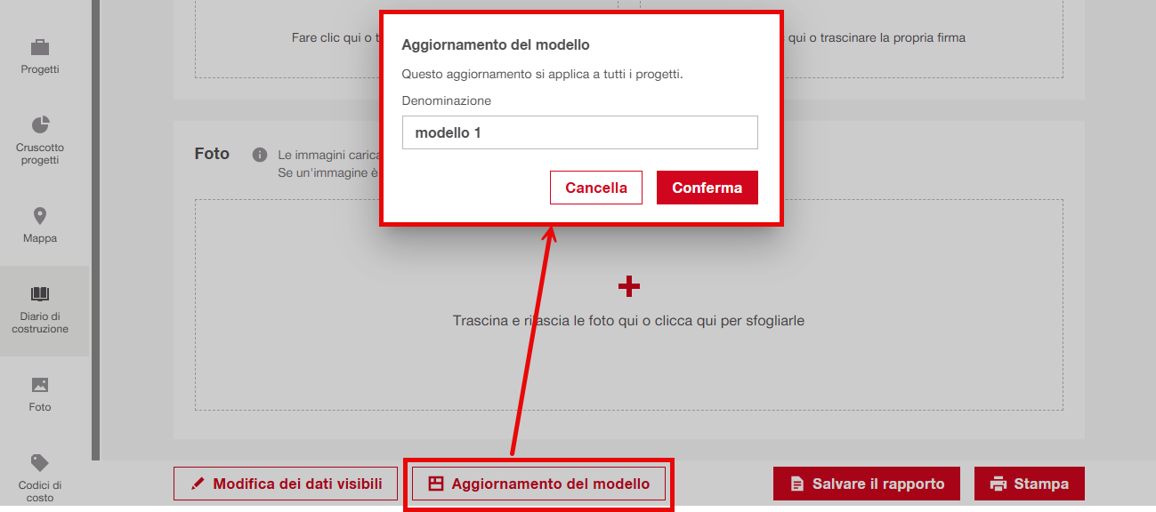

Modificare un Modello
  1. Per modificare un modello è necessario selezionare la scheda Diario di Cantiere e poi cliccare sul progetto per il quale si desidera aggiornare il modello.
  2. Usare Modifica dati visibili per definire quali sezioni appaiono nel rapporto.
  3. Cliccare su Nascondi per nascondere campi dal modello.
  4. Cliccare su Conferma per salvare la nuova visualizzazione del modello.
  5. Usare Aggiorna Modello per cambiare il nome del modello.
