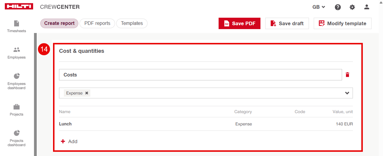

   14. Aggiungi costi e quantità

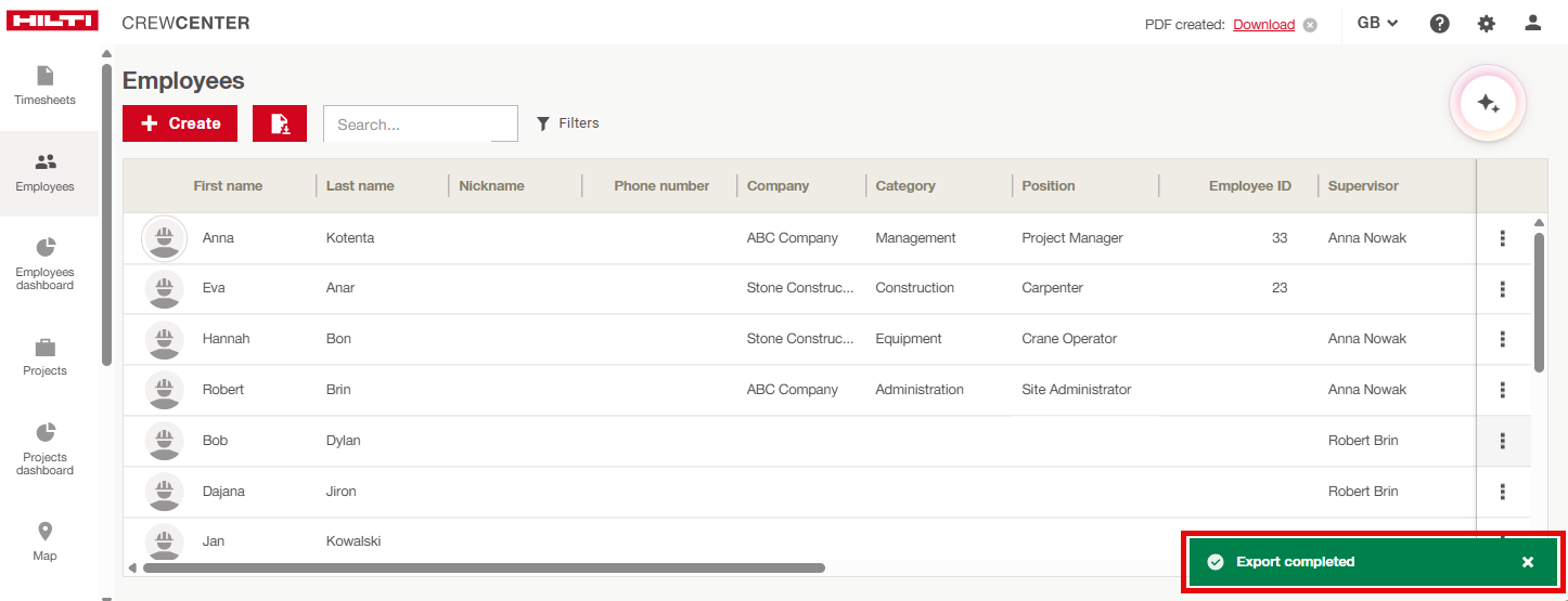

Gli utenti possono salvare il rapporto in PDF cliccando su “Salva PDF” nell’angolo in alto a destra.
Apparirà un messaggio che indica “PDF creato: Scarica”. Il file viene generato e può essere scaricato sul disco locale cliccando su “Scarica.”
Il file viene salvato per impostazione predefinita nella cartella Download.
