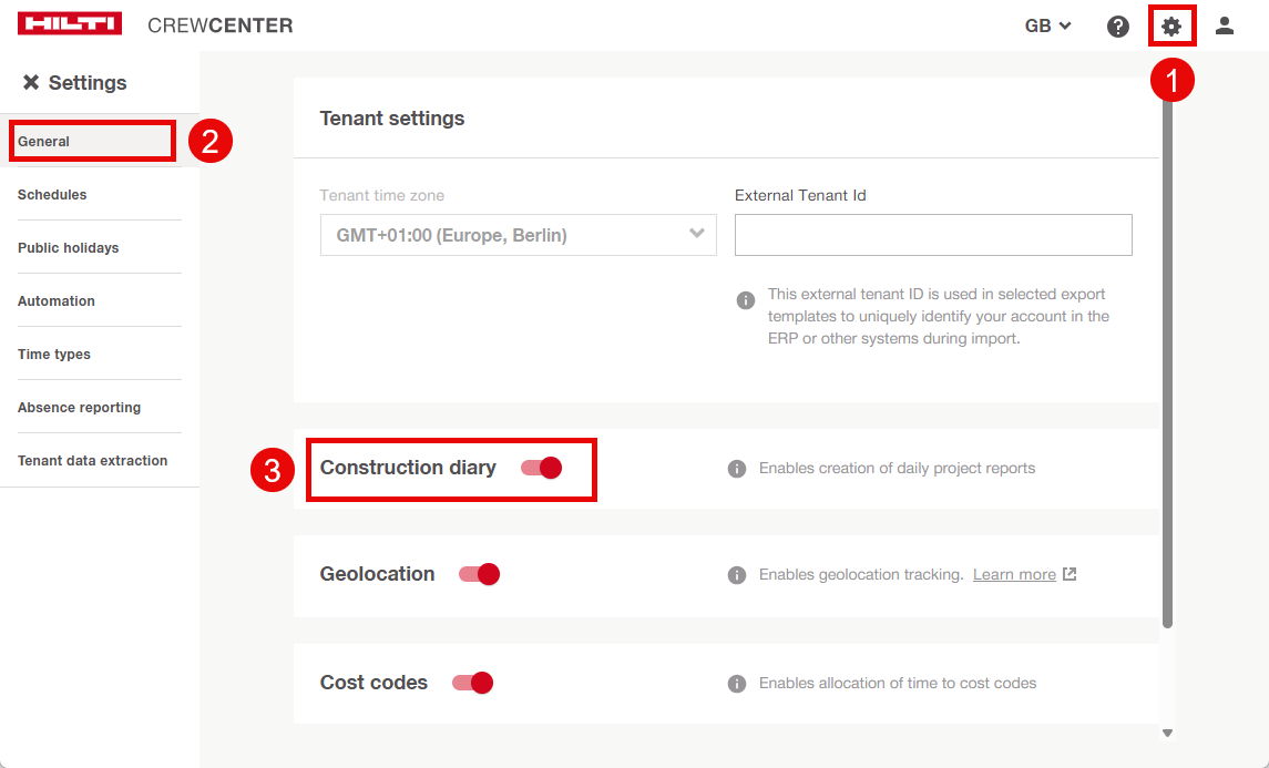

Abilitare il Diario di Cantiere
  1. Clicca sull’ingranaggio Impostazioni in alto a destra.
  2. Nella scheda Generale, attiva l’interruttore per il Diario di Cantiere.

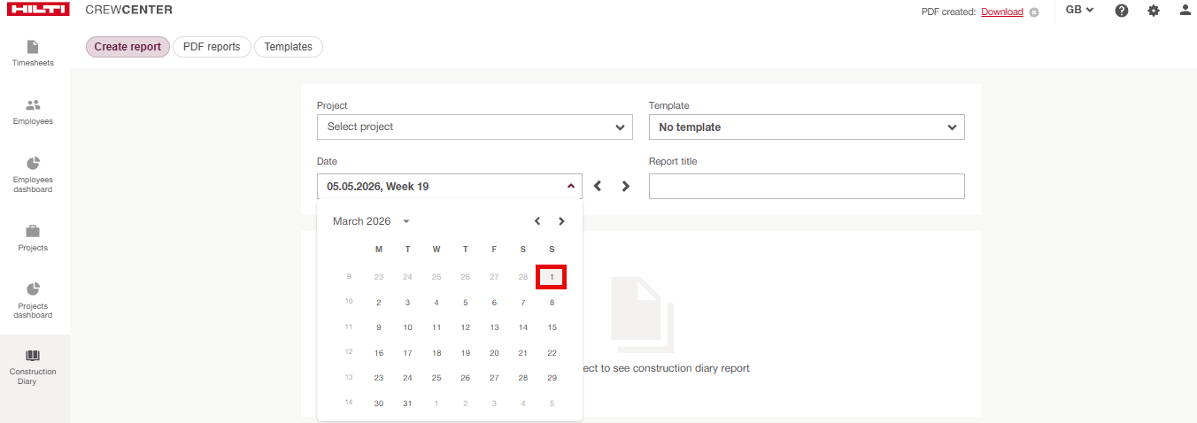

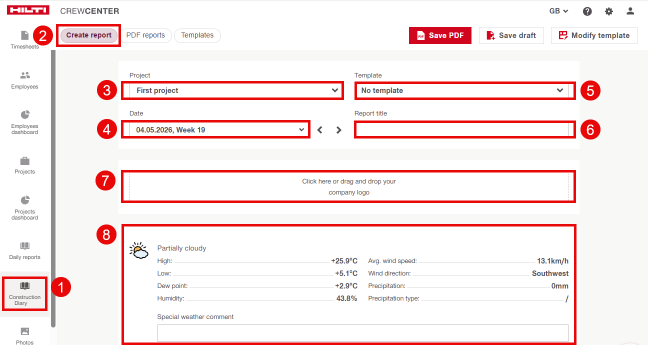

  1. Accedi alla piattaforma web e seleziona Diario di Cantiere dal menu a sinistra.
  2. Clicca su Crea Rapporto
  3. Seleziona il progetto
  4. Seleziona la data.
    Nota: oggi è impostato come predefinito
  5. Se desideri, seleziona un Modello dal menu a tendina oppure crea un rapporto senza utilizzare un modello.
  6. Aggiungi un titolo al rapporto (opzionale).
  7. Carica il logo aziendale da visualizzare nel rapporto (opzionale).

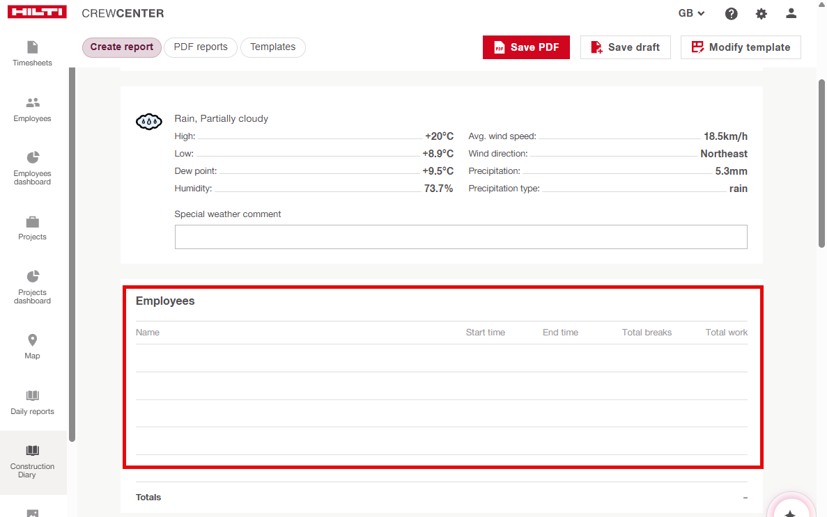

  8. I dettagli meteo si popolano automaticamente in base alla posizione del progetto e alla data. Le unità meteo (Celsius o Fahrenheit) si aggiornano automaticamente in base alla lingua scelta.
  9. Le ore lavorate e le pause dei dipendenti vengono recuperate dalle schede orarie registrate. Questa sezione appare solo quando le ore sono state registrate e mostra solo i dipendenti che hanno inviato le schede orarie. Se non sono state registrate ore, l’area rimane vuota.
    Nota: L’amministratore può scegliere se visualizzare tutti i dipendenti o solo 12 alla volta. Ciò può essere fatto cliccando su “Vedi tutti” o “Nascondi.”

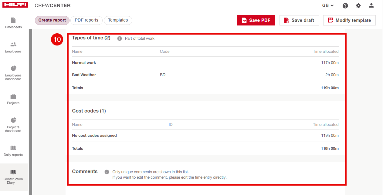

  1. I tipi di tempo, i codici di costo e i commenti dei dipendenti saranno anch’essi recuperati automaticamente dalle Schede Orarie registrate. Se non sono presenti dati registrati, l’area rimarrà vuota.

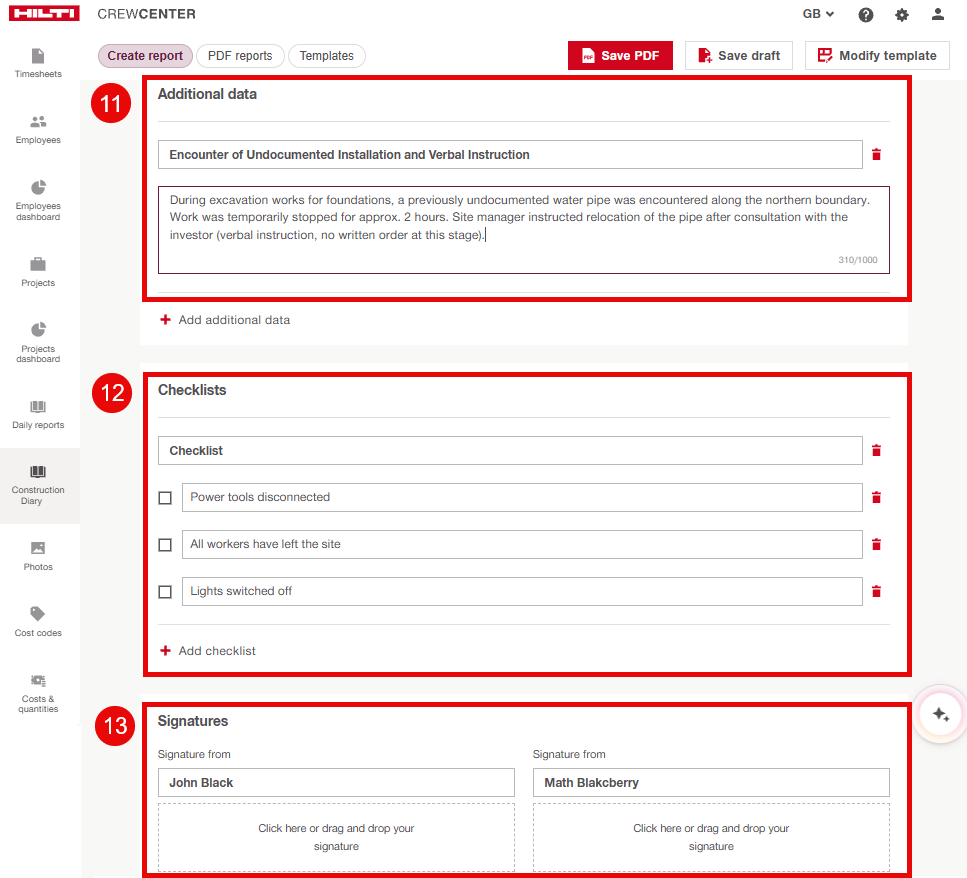

  1. Aggiungi eventuali dati aggiuntivi (ad esempio, osservazioni, dettagli del cantiere) in Dati Aggiuntivi.
  2. Aggiungi checklist se necessario (ad esempio, checklist di sicurezza o materiali).
  3. Aggiungi la firma inserendo il tuo nome oppure carica firme dal tuo computer da includere nel rapporto.

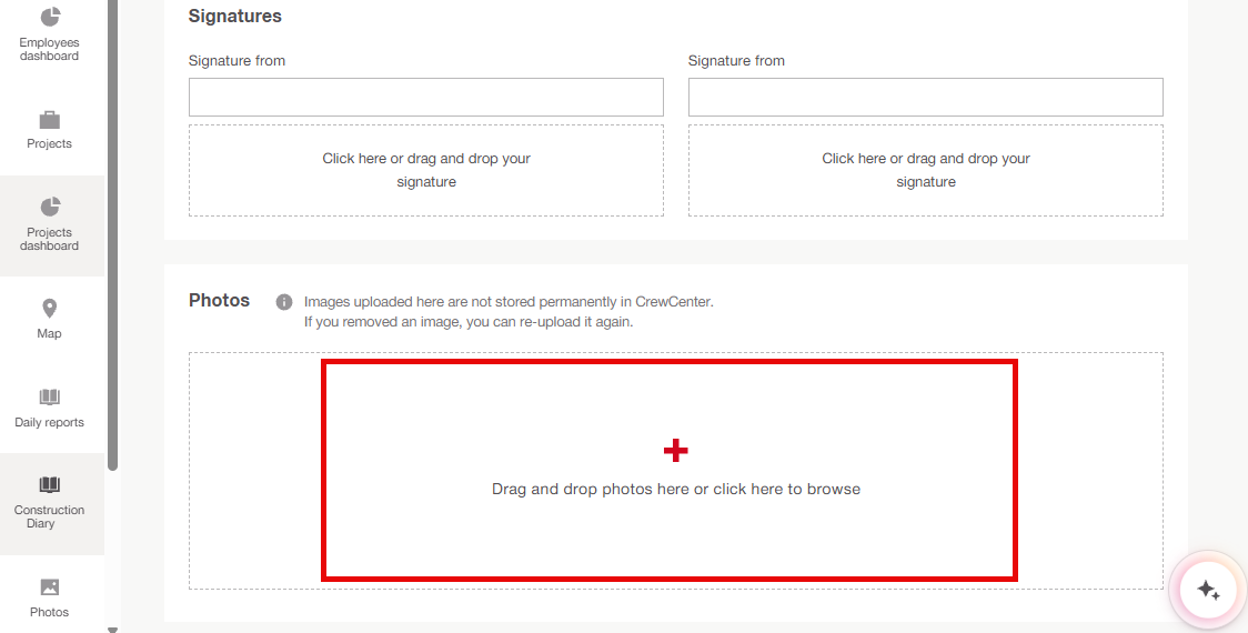

Il secondo modo per aggiungere una foto è direttamente nella pagina del Rapporto Giornaliero. Per farlo, tocca il pulsante “+” in basso nella sezione Foto.
Nota:  Le immagini aggiunte direttamente al Diario di Cantiere sono memorizzate solo temporaneamente per generare il rapporto giornaliero. Se cambi la data del rapporto, cambi pagina o aggiorni la pagina, queste immagini scompariranno. Per mantenere le foto permanentemente nel rapporto, caricale nella sezione Foto. Le immagini aggiunte direttamente al diario non vengono salvate nella libreria fotografica.

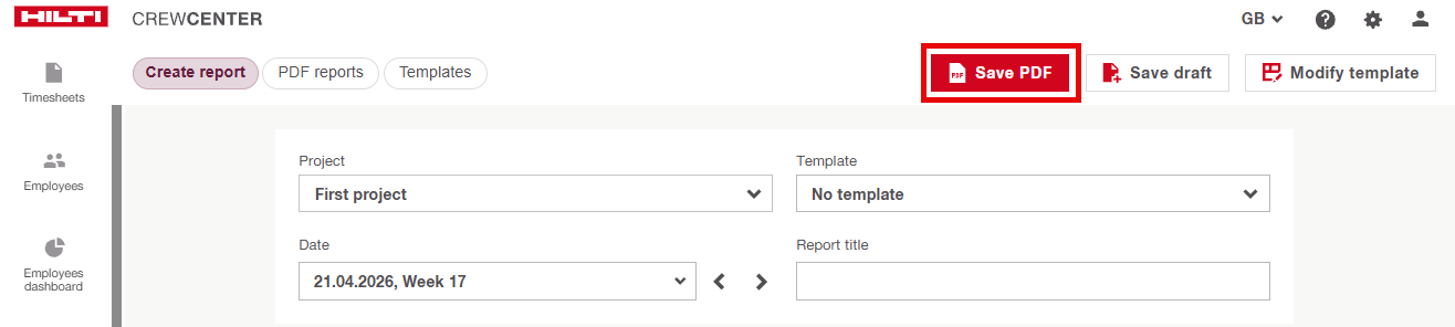

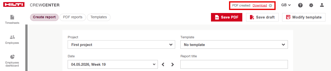

Una volta inseriti tutti i dati, l’utente può salvare il rapporto in PDF o salvare una bozza per continuare in seguito.
Come salvare il rapporto in PDF
Gli utenti possono salvare il rapporto in PDF cliccando su “Salva PDF” nell’angolo in alto a destra.
Apparirà un messaggio che indica “PDF creato: Scarica”. Il file viene generato e può essere scaricato sul disco locale cliccando su “Scarica.”

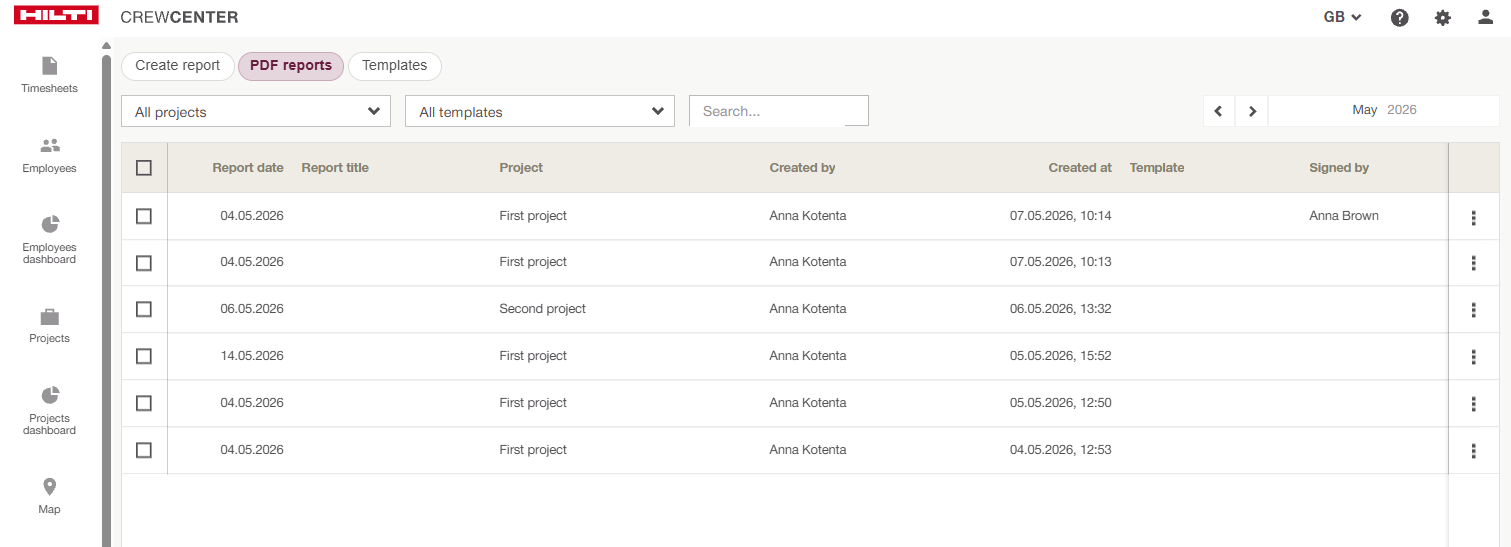

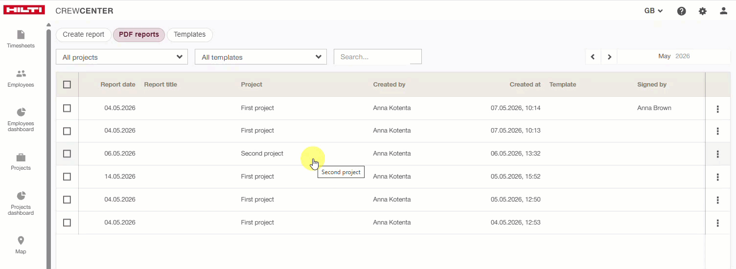

Tutti i PDF salvati possono essere trovati nella scheda “Rapporti PDF” nella barra di navigazione superiore del Diario di Cantiere. I rapporti PDF sono archiviati permanentemente a meno che non vengano cancellati manualmente dall’utente. Tipicamente, un supervisore, che ha accesso come responsabile di progetto designato, ha il diritto di modificare o eliminare i rapporti.

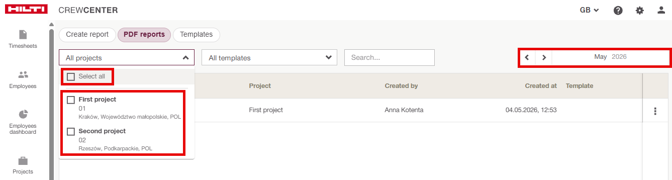

Gli utenti possono scegliere di visualizzare tutti i progetti o filtrare i risultati selezionando uno o più progetti specifici.
Assicurati che la data nell’angolo in alto a destra sia impostata sul valore desiderato.
Per impostazione predefinita, i rapporti sono visualizzati per il mese corrente. Per modificare questo, clicca sul nome del mese nell’angolo in alto a destra e seleziona rapporti per un giorno specifico, settimana, mese o un intervallo di date personalizzato.

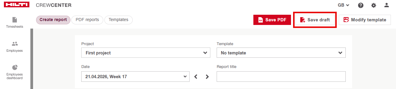

Gli utenti possono anche salvare i loro progressi cliccando su “Salva bozza” e tornare al rapporto in un secondo momento.
La bozza sarà salvata all’interno dell’applicazione. Per visualizzarla e completare il rapporto, vai alla scheda Diario di Cantiere e apri la data in cui hai iniziato a creare il rapporto.

Come gestire i file PDF
Ruoli: Amministratore, Supervisore | Interfaccia: Web

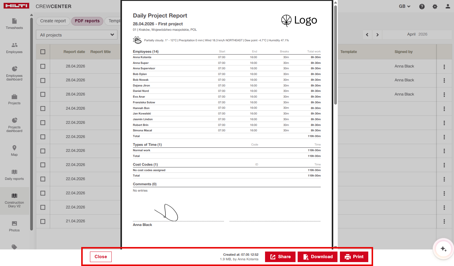

Tutti i file salvati in formato PDF sono visualizzati in una scheda separata “Rapporti PDF”. Possono essere salvati senza alcun limite, anche più di uno al giorno.
L’amministratore e il supervisore possono rapidamente visualizzare in anteprima qualsiasi rapporto con un solo clic e chiudere la visualizzazione cliccando fuori dal rapporto.
Da questa pagina, amministratori e supervisori possono visualizzare, stampare, scaricare o eliminare un rapporto PDF. Per farlo, clicca sui tre puntini sul lato destro della riga del rapporto e seleziona l’azione desiderata.
Quando l’utente seleziona l’opzione Visualizza, il PDF si apre e appare un pannello inferiore con azioni aggiuntive: Condividi, Scarica, Stampa o Chiudi anteprima.
Sono disponibili le seguenti opzioni:
Condividi: L’opzione Condividi permette all’utente di condividere il rapporto PDF via email o app di comunicazione disponibili come Microsoft Teams o WhatsApp.
Stampa: L’opzione Stampa permette all’utente di stampare il rapporto PDF.
Scarica: L’opzione Scarica salva il rapporto PDF sul computer locale dell’utente.
Chiudi: Chiude la visualizzazione del rapporto.

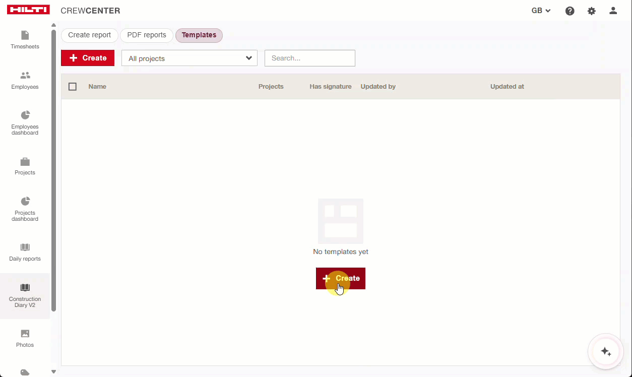

Gli utenti possono creare un modello per il Diario di Cantiere da riutilizzare per ogni nuovo rapporto, assicurando che i dati predefiniti (statici) siano popolati automaticamente.
Per creare un modello:
  1. Vai alla scheda Modelli nella barra di navigazione superiore del Diario di Cantiere.
  2. Clicca su Crea in alto o al centro dello schermo.

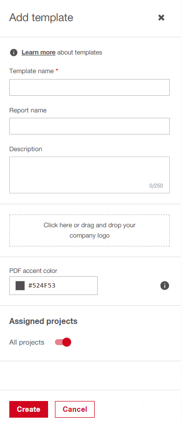

Si aprirà un pannello laterale dove potrai aggiungere i metadati del modello.
  1. Inserisci il nome del modello.
  2. Facoltativamente aggiungi un nome e una descrizione del rapporto.
  3. Carica un logo dal tuo computer e, se necessario, regola il colore di accento del PDF.
  4. Scegli se il modello deve essere assegnato a tutti i progetti o a un progetto specifico.
  5. Clicca su Conferma per salvare il modello.

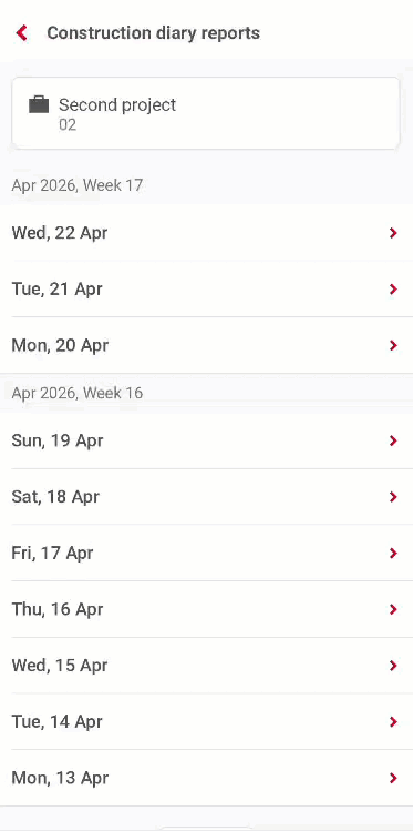

Come Gestire il Diario di Cantiere su Mobile
Ruoli: Amministratore, Supervisore | Interfaccia: Mobile
Amministratori e Supervisori hanno accesso al Diario di Cantiere su mobile.
Per aprire il Diario di Cantiere, apri il menu in alto a sinistra e seleziona Diario di Cantiere. Verrà visualizzato un elenco di voci degli ultimi 15 giorni. Per visualizzare una voce specifica del diario, seleziona il progetto in alto e poi tocca la data che vuoi aprire.

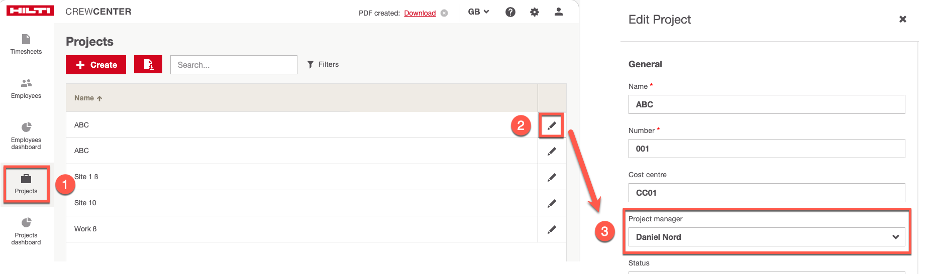

IMPORTANTE: L’accesso per il supervisore sarà concesso solo se è assegnato come project manager.
Per autorizzare l’accesso a un supervisore designato, seguire le seguenti istruzioni:
  1. Accedere alla scheda „Progetti“.
  2. Fare clic sull’icona della penna situata sul lato destro del progetto selezionato.
  3. Selezionare il supervisore nel campo „Project Manager“ dall’elenco dei lavoratori.
