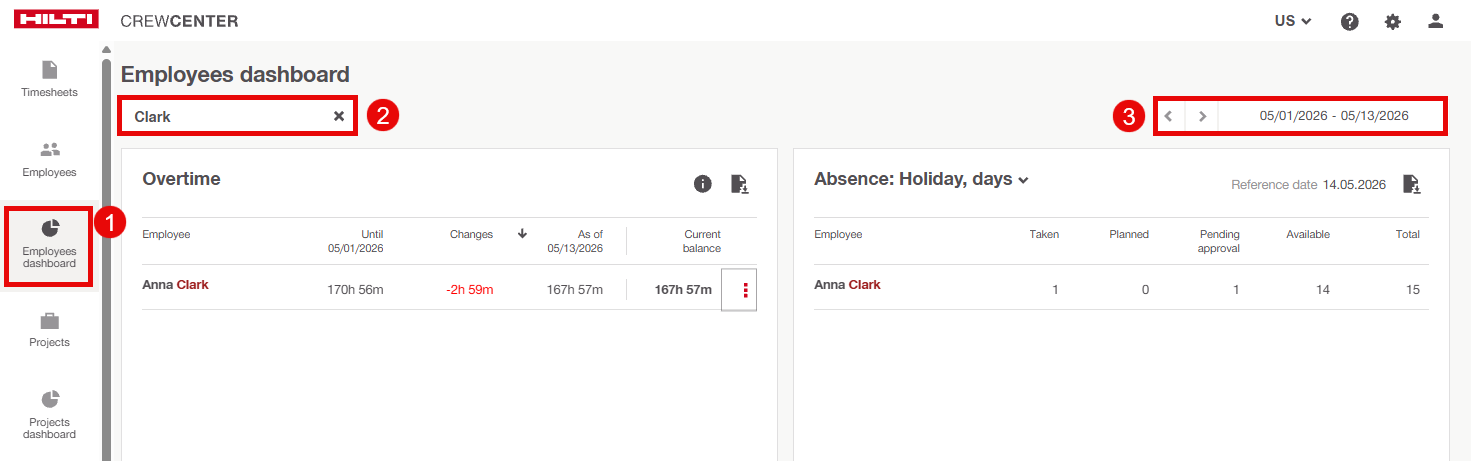

    Gli Admin possono visualizzare gli straordinari dei dipendenti nella Dashboard dei Dipendenti. I Supervisori possono visualizzare gli straordinari del proprio team.
    Segui questi passaggi per visualizzare i dettagli degli straordinari di un dipendente:
    1. Apri la Dashboard dei Dipendenti dal menu a sinistra.
    2. Cerca il dipendente o selezionalo direttamente dalla lista.
    3. Scegli l'intervallo di date desiderato per la revisione.
    4. Vai alla sezione Straordinari per visualizzare i dati rilevanti.

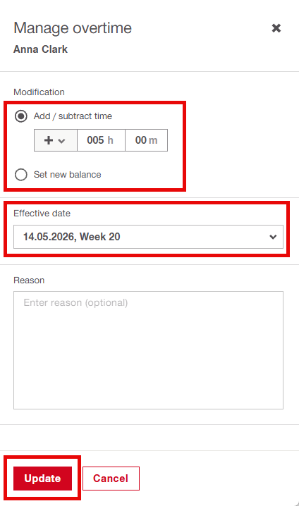

    Gli Admin possono aggiungere, sottrarre o impostare un nuovo saldo di straordinari per un dipendente come correzione manuale.
    1. Apri la Dashboard dei Dipendenti.
    2. Trova e seleziona il dipendente.
    3. Apri il menu del dipendente cliccando sui tre puntini sul lato destro.
    4. Seleziona Gestisci Straordinari.
    Si aprirà il pannello Gestisci Straordinari:
    1. Aggiungi/Sottrai – regola il saldo attuale aggiungendo o sottraendo tempo.
    Per sottrarre tempo, clicca sull’icona “+” per aprire il menu a tendina e seleziona Sottrai.
    1. Imposta nuovo saldo: Sostituisci il saldo esistente con un nuovo valore totale (positivo o negativo). Il sistema ignora tutti i dati precedenti sugli straordinari e calcola il saldo solo da quella data in avanti.
    2. Data di efficacia – il sistema applicherà il saldo aggiornato a partire dall’inizio del giorno selezionato.
    3. Motivo (opzionale) – aggiungi una nota per fornire un contesto migliore nella visualizzazione della Cronologia.
    4. Clicca Aggiorna per salvare le modifiche.
    Nota: Una correzione manuale diventa effettiva nella data di efficacia scelta.

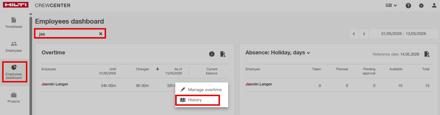

    Visualizzare la cronologia degli straordinari
    Ruoli: Admin | Interfaccia: Web

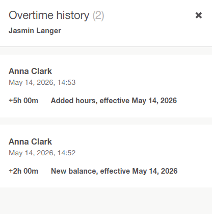

    La cronologia degli straordinari mostra le modifiche che influenzano il saldo degli straordinari di un dipendente, incluse le correzioni manuali.
    Per visualizzare la cronologia generale segui questi passaggi:
    2. Trova il dipendente.
    4. Seleziona Cronologia.
    Si aprirà il pannello Cronologia:
    Il pannello mostra tutte le modifiche manuali effettuate sugli straordinari.
    Nota: Il limite per le modifiche manuali è di 999 ore e 59 minuti.

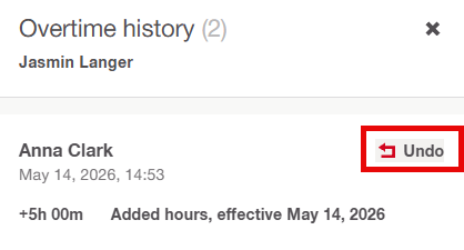

    Come annullare una correzione manuale degli straordinari
    Gli Admin possono rimuovere una correzione manuale degli straordinari direttamente dalla cronologia delle correzioni degli straordinari.
    Per annullare una correzione manuale degli straordinari segui questi passaggi:
    5. Passa il mouse sopra la voce per far apparire il pulsante Annulla.
    1. Conferma l’azione di annullamento.
    La voce verrà rimossa e il saldo degli straordinari del dipendente sarà ricalcolato automaticamente.

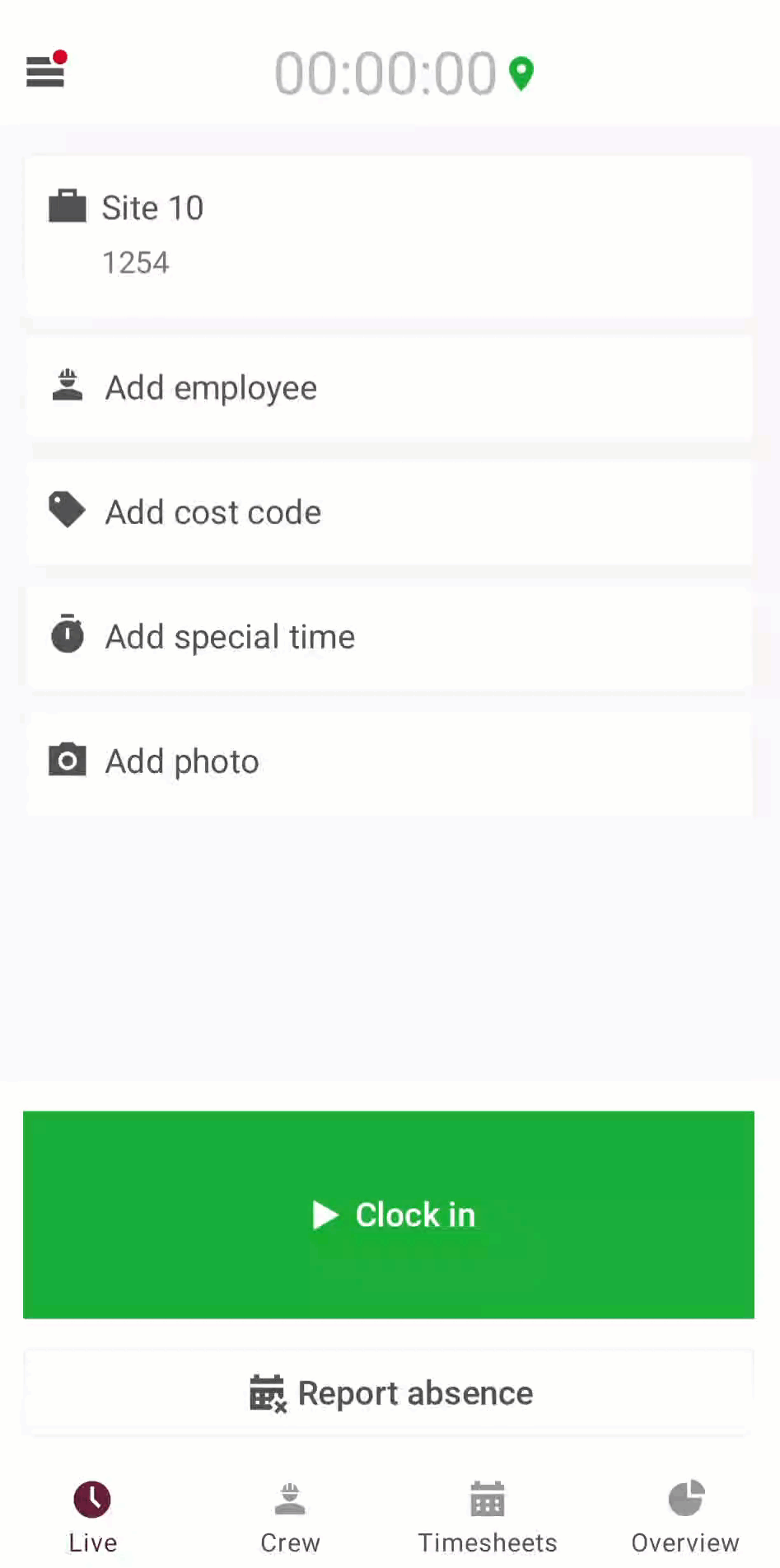

    Visualizzare gli straordinari su Mobile
    Ruoli: Admin, Supervisore, Dipendente | Interfaccia: Mobile
    Gli straordinari sono disponibili su Mobile così gli utenti possono vedere saldi e modifiche.
    Per visualizzare gli straordinari apri la scheda Panoramica sul mobile.
    I dipendenti possono visualizzare i propri straordinari divisi per periodo di tempo: Questo mese, questa settimana, mese passato, settimana passata e specifico (per impostare un intervallo personalizzato).
