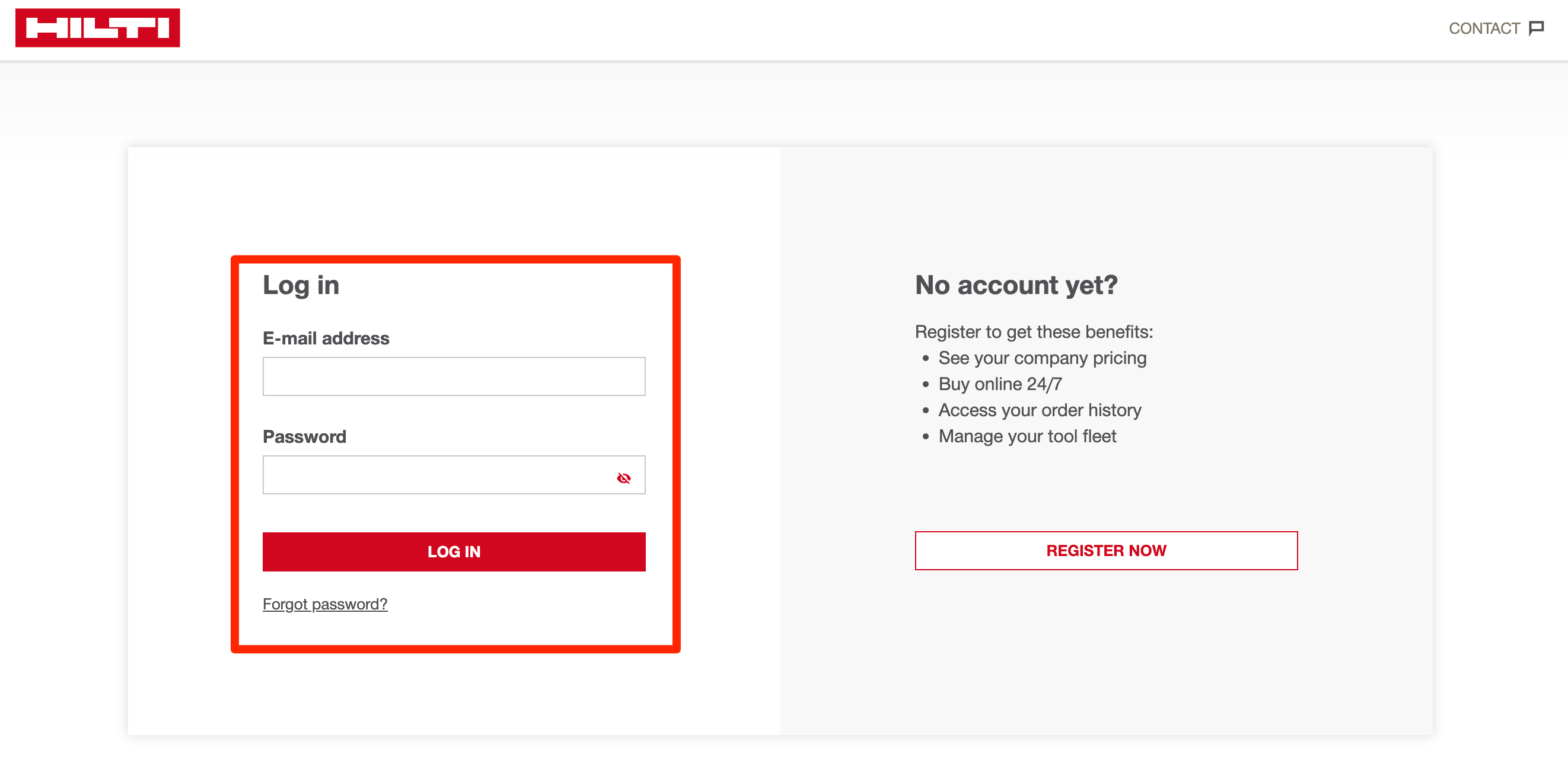

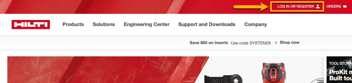

Vai alla pagina di login/registrazione di Hilti Online
Clicca il pulsante REGISTRATI ORA:
Inserisci l'indirizzo email che vuoi utilizzare per accedere a Hilti Online (consigliamo di usare lo stesso indirizzo email che prevedi di utilizzare per accedere a CrewCenter) e crea una password.
Seleziona la casella per confermare di aver letto i Termini e Condizioni. Poi clicca sul pulsante "Continua":

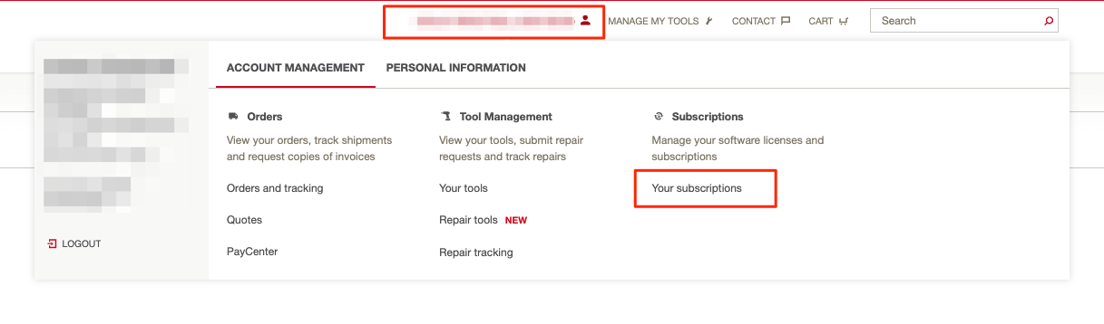

Nota: Non riesci a trovare quell'email? Clicca sul tuo Nome/ID Account in alto nella pagina di Hilti Online per visualizzare Gestione Account o Informazioni Personali.
Sotto la scheda Gestione Account, vedrai link a Ordini, I Tuoi Abbonamenti, PayCenter, ecc.
  • Clicca su I Tuoi Abbonamenti per attivare l'abbonamento.
    • Nota: I preventivi dovranno essere convertiti per il pagamento prima che l'abbonamento appaia.
  • Clicca su Ordini e tracciamento per visualizzare i dettagli dell'ordine.
  • Clicca su PayCenter per visualizzare, scaricare e pagare le fatture.

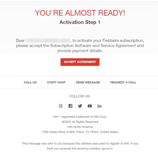

Clicca su "Accetta Accordo" nella tua Email di Attivazione Abbonamento
Il pagamento può essere effettuato tramite bonifico, assegno o carta di credito.
Verrà effettuato un ordine e sarà necessario solo attivare l'abbonamento sotto I Tuoi Abbonamenti.
Una volta cliccato il pulsante ACCETTA ACCORDO verrai indirizzato al portale Hilti Online o puoi usare uno dei link diretti qui sotto:

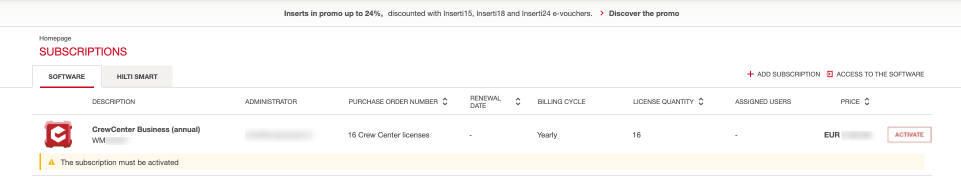

Una volta cliccato su ACCEDI, verrai indirizzato alla pagina I Tuoi Abbonamenti di Hilti Online, dove vedrai il tuo Abbonamento CrewCenter in sospeso.
Clicca su ATTIVA:
Nota: Se, per qualsiasi motivo, finisci su una pagina diversa in Hilti Online, clicca semplicemente sul tuo Nome/ID Account in alto nella pagina di Hilti Online per visualizzare le schede Gestione Account o Informazioni Personali.
Clicca su I Tuoi Abbonamenti sotto Abbonamenti per visualizzare l'accordo e attivare il piano.

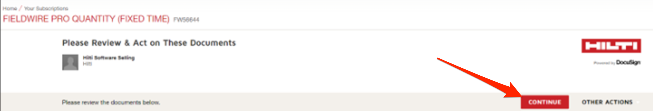

Clicca su CONTINUA:

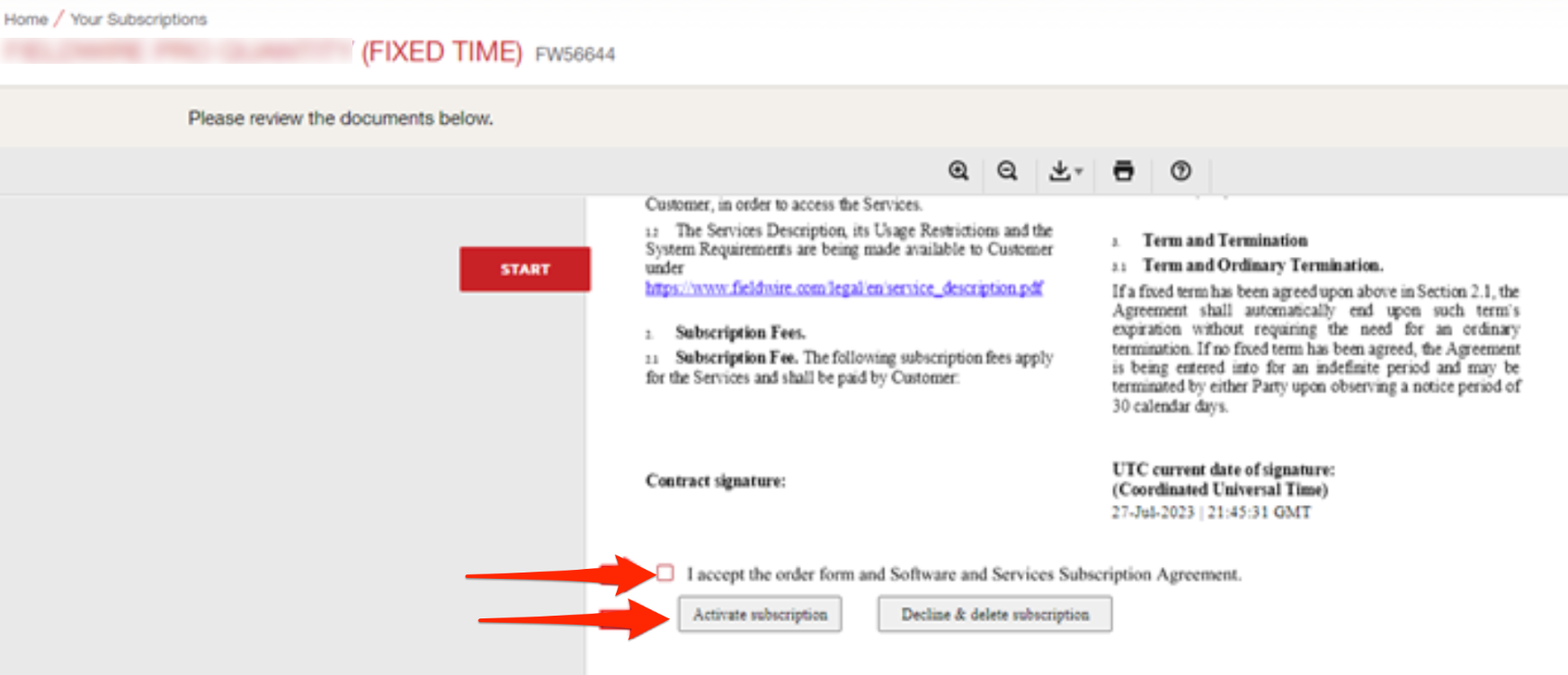

Rivedi il tuo contratto, seleziona la casella per accettare l'Accordo e clicca su Attiva abbonamento
Se riscontri problemi con il tuo contratto, contatta il tuo rappresentante vendite CrewCenter. Ti informeranno se devi "Rifiutare e cancellare l'abbonamento" per permetterci di effettuare la correzione pertinente, caso per caso.

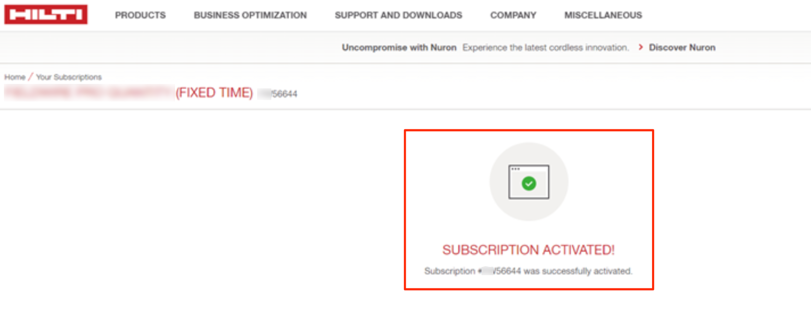

Una volta cliccato su Attiva abbonamento, vedrai questa schermata di successo che conferma che tutto è a posto:
Il tuo compito è ora completo! In caso di problemi, contatta immediatamente support@crewcenter.com.

Una volta cliccato su ACCEDI, verrai indirizzato alla pagina I Tuoi Abbonamenti di Hilti Online, dove vedrai il tuo Abbonamento CrewCenter in sospeso. Clicca su ATTIVA:

Clicca su ATTIVA a destra dell'abbonamento.
Clicca CONTINUA per rivedere e firmare il Docusign.
Rivedi il tuo contratto, seleziona la casella per accettare l'Accordo e clicca Attiva abbonamento:

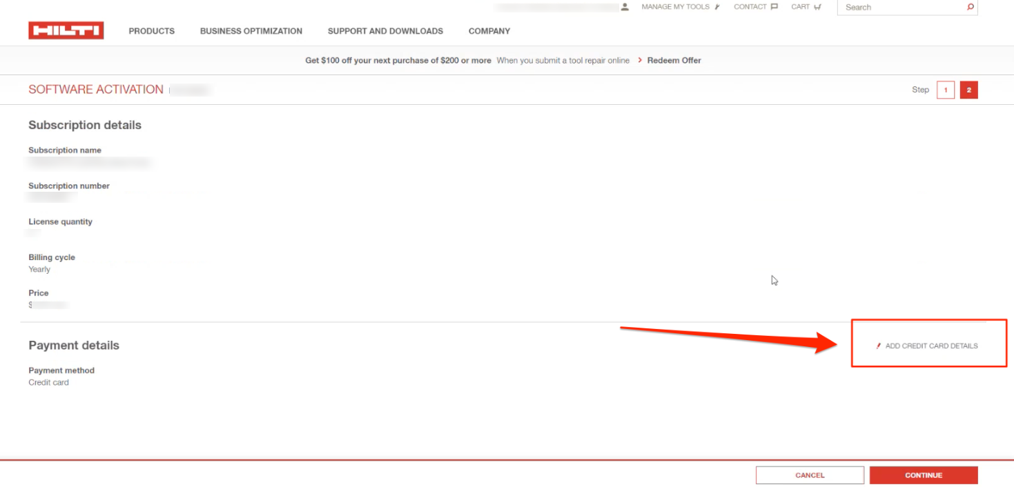

Successivamente, clicca sul pulsante Aggiungi Dettagli Carta di Credito per inserire le informazioni della carta di credito.
Nella finestra pop-up, inserisci le informazioni della tua carta di credito, poi clicca su Invia.

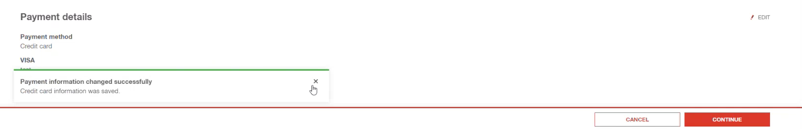

Se salvato con successo, vedrai un messaggio di conferma in basso a sinistra.
Clicca su Continua

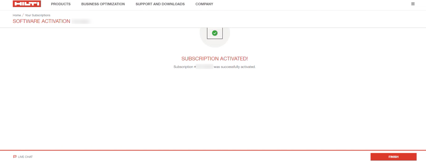

Nella pagina successiva, vedrai questa schermata di successo che conferma che tutto è a posto:
L'attivazione è ora completa!

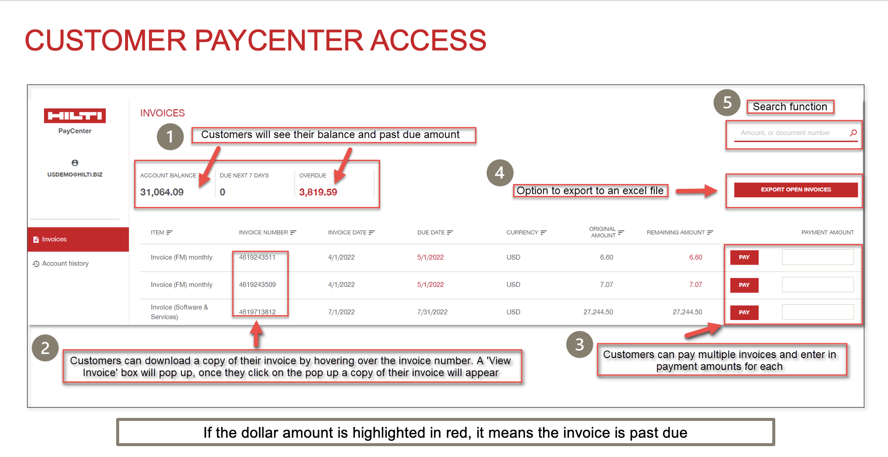

PayCenter - Visualizza Fatture per Download e/o Pagamento
Gli account possono visualizzare, scaricare e pagare le fatture tramite PayCenter quando sono loggati su Hilti Online.
Per accedere a PayCenter:
  • Clicca sul tuo Nome/ID Account in alto nella pagina di Hilti Online per visualizzare le schede Gestione Account o Informazioni Personali.
  • Nella colonna Documenti della scheda Gestione Account, vedrai un link a PayCenter.
