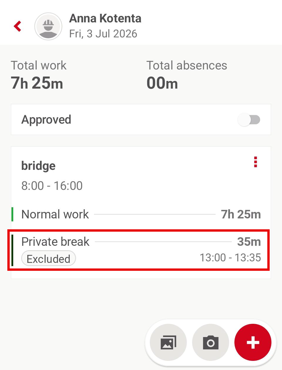

Come utilizzare l'esclusione di tempo e assenza dai totali su dispositivo Mobile
Ruoli: Amministratore, Supervisore, Dipendente | Interfaccia:  Mobile

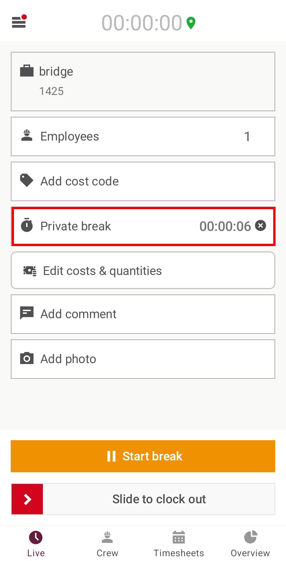

Gli utenti possono escludere il tempo di assenza dal loro totale di ore giornaliere durante la registrazione normale dell'entrata:
Per farlo, segui questi passaggi:
  1. Apri l'app mobile
  2. Seleziona il tempo speciale che non conta come ore lavorate
  3. Premi Inizia
Per verificare se il tempo è escluso dal totale, controlla la scheda oraria per l'etichetta "escluso".

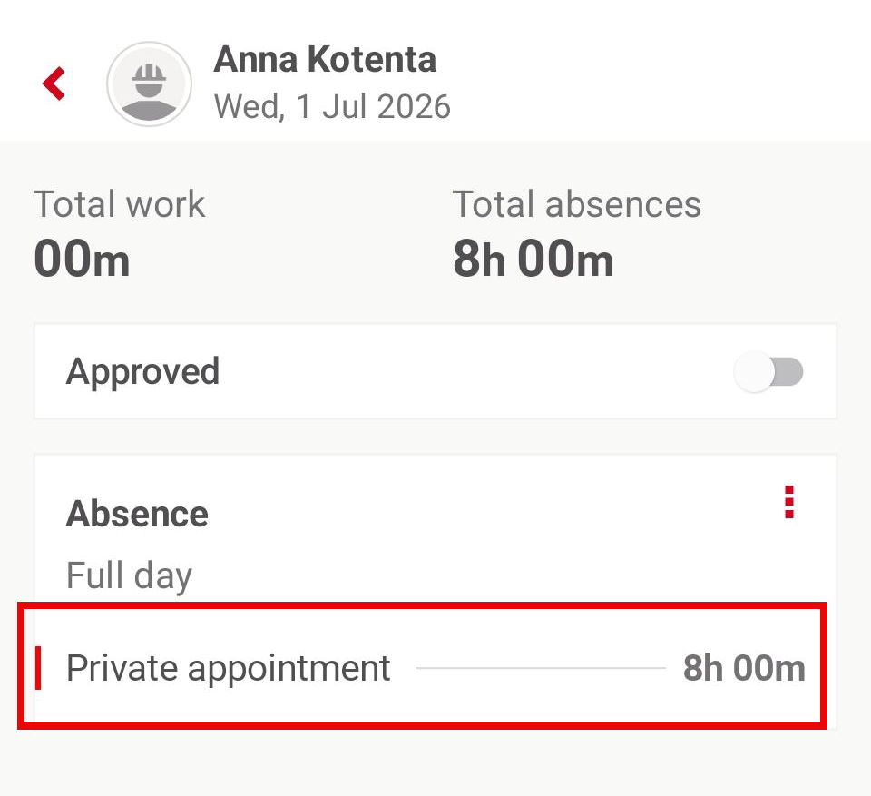

Per segnalare l'assenza esclusa dal totale:
  1. Vai sull'app mobile e segnala l'assenza
  2. Scegli l'assenza esclusa dai totali
Nota: Le assenze escluse dal totale saranno etichettate come "escluse" nelle schede orarie nelle prossime versioni di CrewCenter.

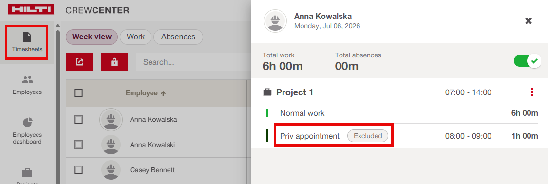

Visualizzazione Rapportino
Ruoli: Amministratore, Supervisore | Interfaccia: Web
Amministratori e Supervisori possono visualizzare tempo e assenze escluse nel Rapportino.
Per farlo:
  1. Vai alla scheda Rapportini
  2. Apri il Rapportino del dipendente.
  3. Il tempo escluso è etichettato come "Escluso".

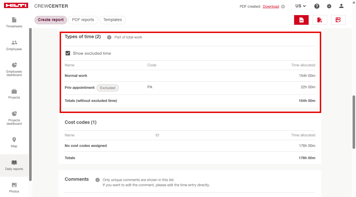

Diario di Cantiere (Report Giornalieri)
Ruoli: Amministratore | Interfaccia: Web
Come amministratore puoi vedere il tempo escluso nel Diario di Cantiere (Report Giornalieri).
  1. Vai alla scheda Report Giornalieri (Diario di Cantiere), seleziona il Progetto e la data
  2. Vai alla sezione Tipi di tempo
  3. Seleziona "Mostra tempo escluso" per visualizzare le ore escluse dei dipendenti
Vedi anche:  Diario di Cantiere (Report Giornalieri) e Modelli

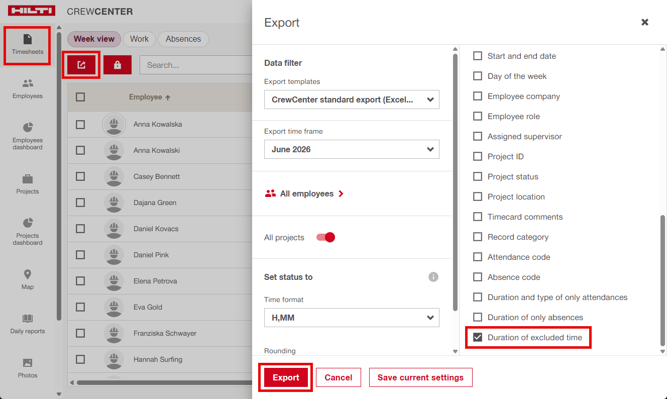

Esporta Report
Per visualizzare il tempo escluso in un report:
  2. Clicca su Esporta
  3. Seleziona Esportazione Standard CrewCenter
  4. Sotto Altri campi dati, abilita Durata del tempo escluso
  5. Clicca su esporta per generare il report
Il report includerà quindi la durata totale delle voci di tempo contrassegnate come escluse dai totali.
