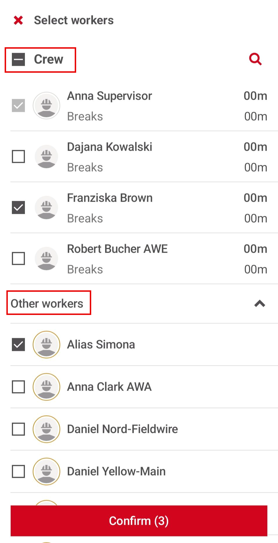

  3. Kliknite na Pridať zamestnanca, zobrazia sa dve kategórie:
    • Tím: Pracovníci, ktorí priamo podliehajú vám
    • Iní pracovníci: Jumperi dostupní na prácu na tomto pracovisku.
  1. Vyberte členov svojho tímu a všetkých jumperov pracujúcich na pracovisku
  2. Potvrďte a prihláste príchod na začatie sledovania

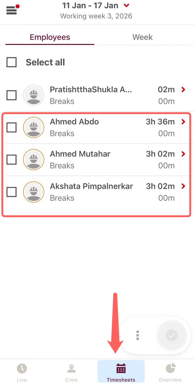

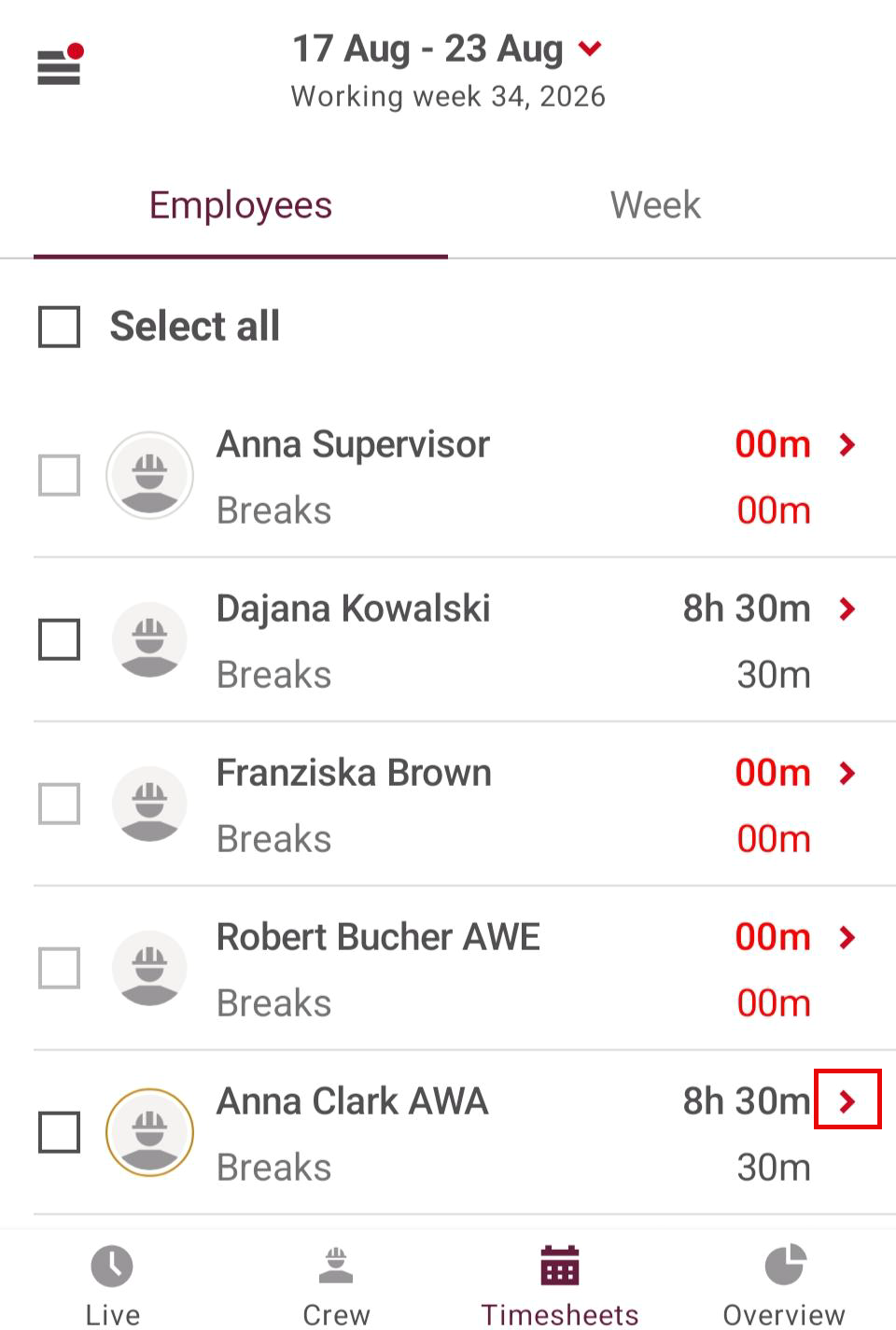

  1. Otvorte aplikáciu CrewCenter a prejdite na kartu Časový výkaz
  2. Pracovníci typu jumper sú označení oranžovým rámikom:
  1. Klepnite na šípku vedľa mena pracovníka pre úpravu jeho času
  1. Spracujte aktualizáciu.
  2. Uložte záznam.

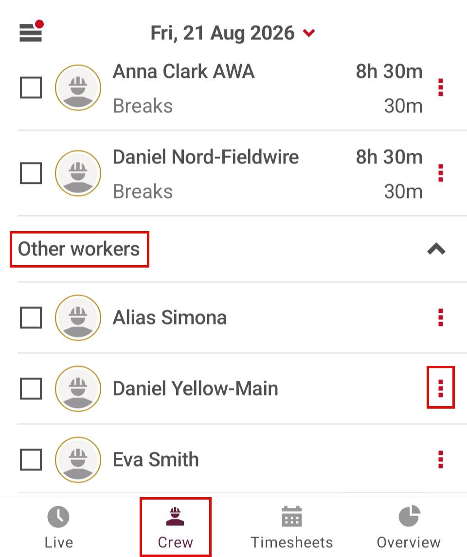

  1. Otvorte aplikáciu CrewCenter a prejdite na kartu Tím
  2. Posuňte sa na sekciu Iní pracovníci, kde nájdete jumperov
  3. Kliknite na menu s tromi bodkami (⋮) vedľa pracovníka pre pridanie alebo úpravu času.
  1. Zadajte údaje a klepnite na Uložiť

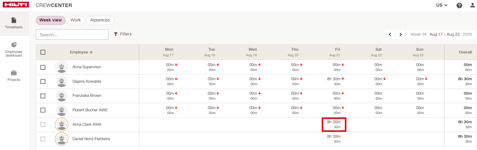

  1. Prihláste sa do CrewCenter Web
  2. Prejdite na Časové výkazy a vyberte konkrétny dátum
  3. Nájdite pracovníka typu jumper v zozname. Zobrazí sa, ak má zaznamenaný čas alebo je oprávnený zaznamenať čas na danom pracovisku
  1. Kliknite na bunku dňa pre pridanie alebo úpravu časového záznamu
  2. Uložte svoje zmeny
