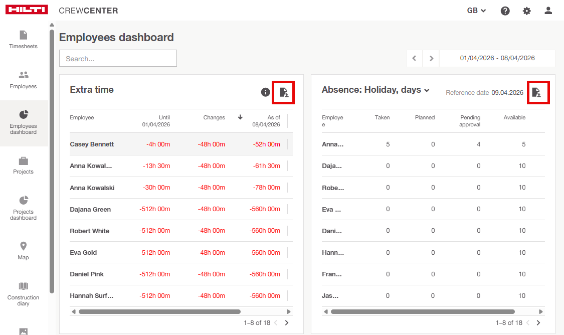

    Možnosť stiahnuť tabuľkové dáta do CSV
    Role: Administrátor, Supervízor | Rozhranie: Web
    Táto funkcia nie je viazaná na konkrétnu rolu (Administrátor alebo Supervízor). Tlačidlo na stiahnutie CSV sa zobrazí vždy, keď má používateľ povolenie zobraziť danú tabuľku.
    Používatelia môžu teraz exportovať dáta z tabuliek ako napríklad:
    • Zamestnanci
    • Dashboard zamestnancov
    • Projekty
    • Dashboard projektov
    • Kódy nákladov
    Dáta sú exportované do editovateľného CSV súboru. Export rešpektuje všetky aktívne filtre, vyhľadávania a zoradenia aplikované na tabuľku, čím zabezpečuje, že sú zahrnuté len relevantné dáta.

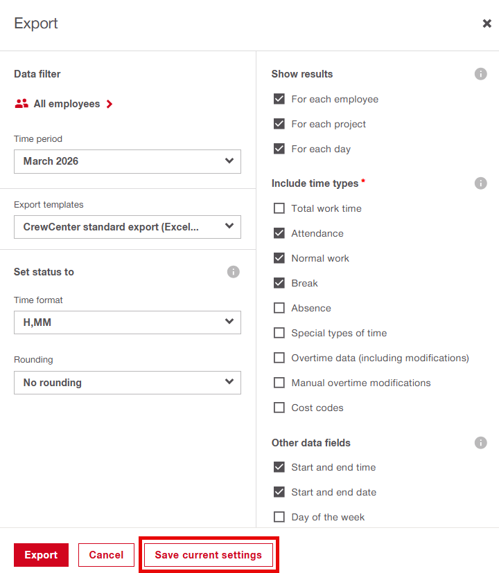

    Uloženie preferencií exportu
    Role: Administrátor | Rozhranie: Web
    CrewCenter si teraz pamätá vaše nastavenia exportu pre každú šablónu. To zahŕňa preferencie ako formáty času, možnosti zaokrúhľovania a ktoré dátové polia zahrnúť. Pri budúcom exporte dát bude dialóg exportu predvyplnený vašimi predchádzajúcimi voľbami, čo šetrí čas a znižuje manuálny vstup.
    Poznámka: Upozorňujeme, že každá exportná šablóna umožňuje uložiť len jednu vybranú voľbu (šablónu).
