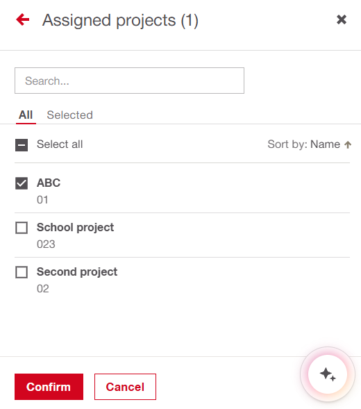

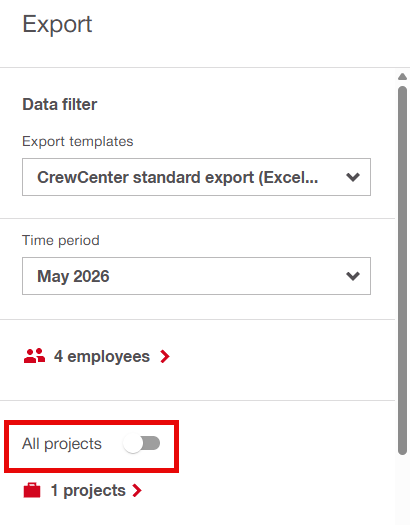

Přiřazení projektů v exportních reportech
Uživatel může použít filtr projektů a umožnit reporty pro všechny projekty nebo specifikovat určité projekty podle potřeby.
Pro použití filtru na všechny projekty jednoduše zapněte volbu "Všechny projekty".
Pokud chcete vybrat konkrétní projekty, klikněte na "XX projektů" a vyberte požadované z nabídky.

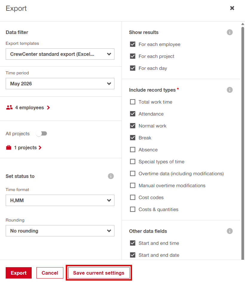

Šablona standardního exportu CrewCenter
Možnosti konsolidace dat:
Pro standardní export CrewCenter vyberte možnosti seskupení pod "zobrazit výsledky":
  • Pro každého zaměstnance
  • Pro každý projekt
  • Pro každý den
Výběr těchto možností umožní další kritéria výběru pro typy času a datová pole.
Je povoleno více seskupení a musí být vybrán alespoň jeden typ exportovaného pole.
Dostupné typy času a pole pro export
Zobrazit výsledky: Pro každého zaměstnance, Pro každý projekt, Pro každý den
Zahrnout typy času: Celkový pracovní čas, Docházka, Normální práce, Přestávka, Absence, Speciální typy času, Přesčasy (včetně úprav), Ruční úpravy přesčasů, Kódy nákladů
Další datová pole: Čas začátku a konce, Datum začátku a konce, Den v týdnu, Společnost zaměstnance, Role zaměstnance, Přiřazený nadřízený, ID projektu, Stav projektu, Místo projektu, Komentáře, Kategorie záznamu, Kód docházky, Kód absence, Délka a typ pouze docházek, Délka pouze absencí
Zaokrouhlování: Vyberte mezi žádným zaokrouhlováním, čtvrt hodinou, půl hodinou nebo celou hodinou.
Toto nemění uložená data.
Tip: Zapněte časový rozsah pro zobrazení konkrétního pracovního období.
Pole v exportovaném Excelovém listu budou odpovídat výběrům provedeným v menu exportu:
Exporty ve formátu H:MM s čárkovými oddělovači budou okamžitě zobrazovat kladné i záporné hodnoty:

Uložení preferencí exportu
CrewCenter si pamatuje vaše nastavení exportu pro každou šablonu. To zahrnuje preference jako:
  • Formáty času
  • Možnosti zaokrouhlování
  • Vybraná datová pole
  • Další konfigurace exportu
Při dalším exportu dat pomocí stejné šablony se dialog exportu automaticky načte s vašimi předchozími nastaveními. To snižuje manuální zadávání a urychluje opakované exporty.
Poznámka: Každá šablona exportu uchovává pouze jednu sadu uložených preferencí na šablonu.
