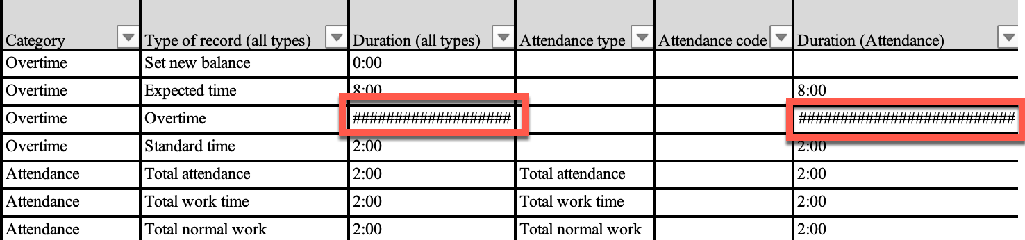

Pokud váš export do Excelu zobrazuje ############################ u časových hodnot:
Některé exporty z CrewCenter obsahují záporné časové hodnoty, což je očekávané v reálných pracovních situacích. Například, pokud je požadovaná pracovní doba 8 hodin a skutečně odpracovaná doba je 2 hodiny, výsledná bilance bude –6 hodin.
Data v dokumentu jsou správná, ale Excel používá nesprávný systém dat (Excel to s výchozím nastavením neumí správně zobrazit). Pro správné zobrazení hodnot povolte systém dat 1904 pro tento konkrétní soubor a uložte ho.
Hodnota -6:00 je správná a musí zůstat viditelná v Excelu.

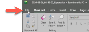

Po otevření exportovaného Excel souboru:
  1. Klikněte na Soubor

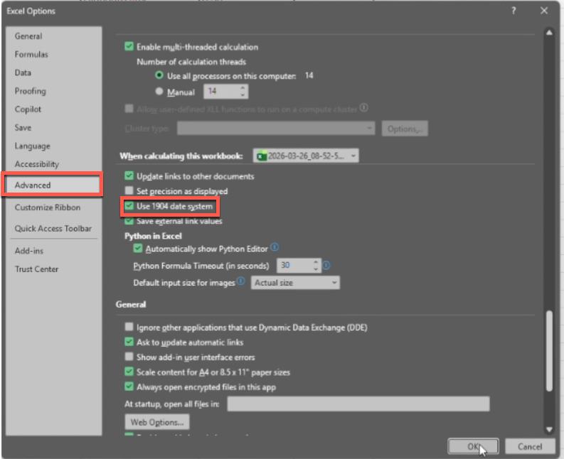

  2. Klikněte na Možnosti
  3. Klikněte na Upřesnit
  4. Sjeďte dolů k části Při výpočtu tohoto sešitu
  5. Zaškrtněte Použít systém dat 1904
  6. Klikněte na OK
  7. Uložte soubor

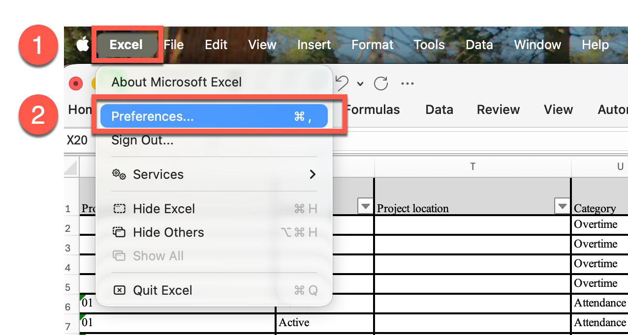

Jak změnit nastavení (Mac)
  1. Klikněte na Excel v horním menu
  2. Klikněte na Předvolby

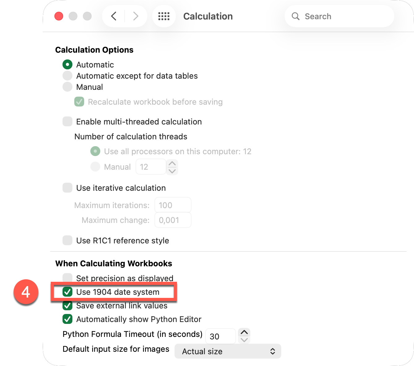

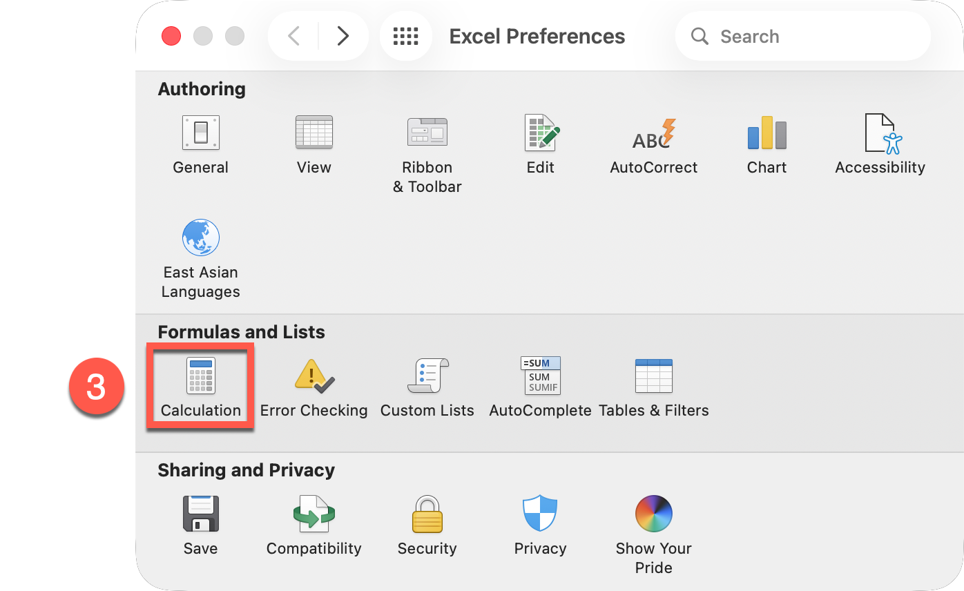

  3. Klikněte na Výpočet
  4. Sjeďte dolů k možnostem "Při výpočtu sešitů" a zaškrtněte Použít systém dat 1904
  5. Zavřete okno nastavení
  6. Uložte soubor (Pokud dokument nebude uložen, bude potřeba tento postup opakovat při dalším otevření dokumentu.)
