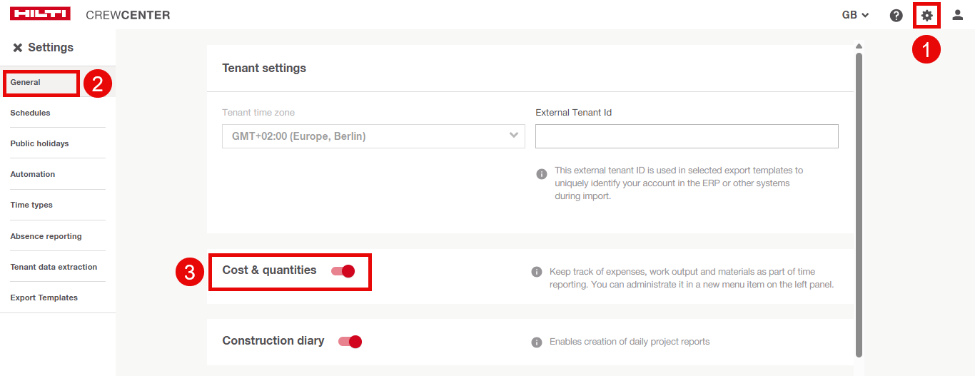

    Povolení a zakázání Nákladů a množství
    Role: Administrátor | Rozhraní: Web
    Náklady a množství jsou ve výchozím nastavení povoleny. Uživatelé je mohou vypnout v Obecných nastaveních (všechny související prvky viditelné pro zákazníka zmizí, když je přepínač vypnutý). Když jsou povoleny, objeví se stránka Náklady a množství v navigačním menu pro administrátory a všichni uživatelé ji vidí na mobilu.

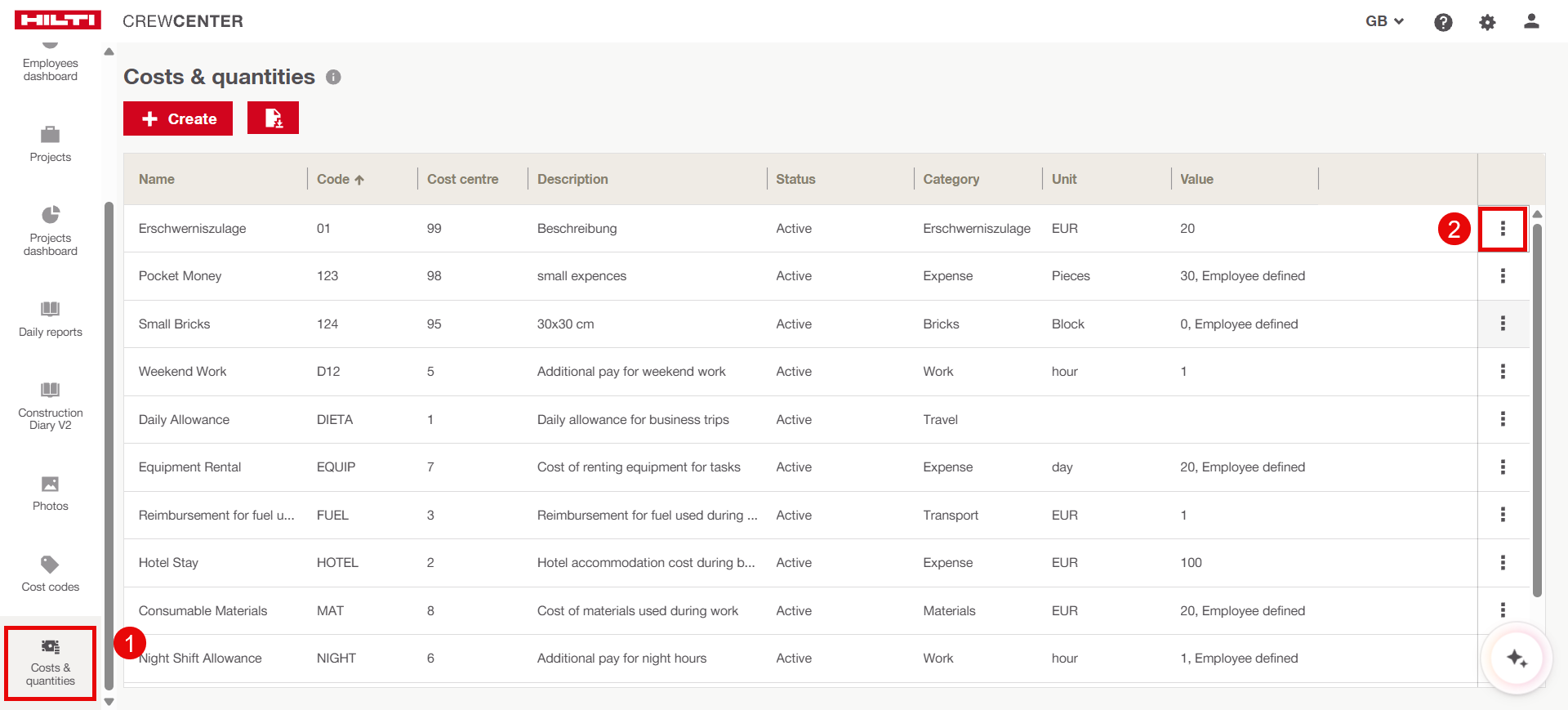

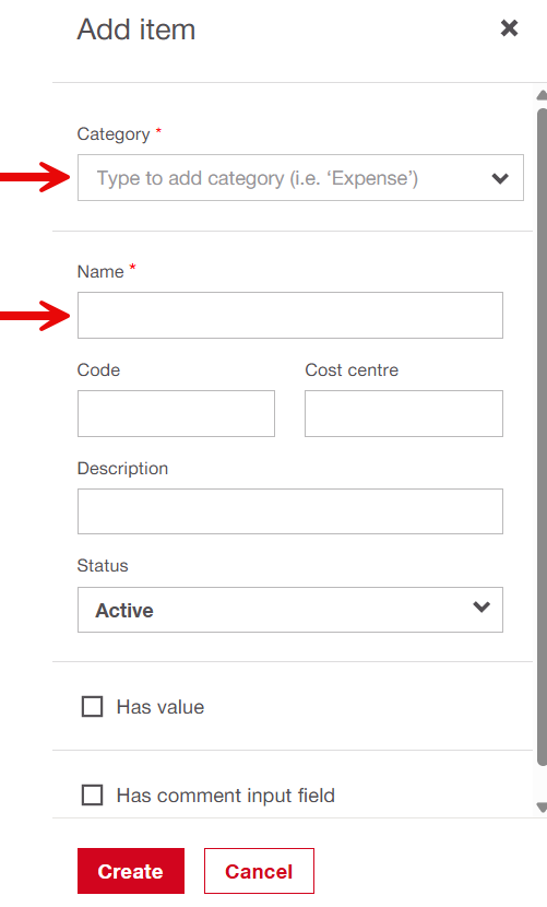

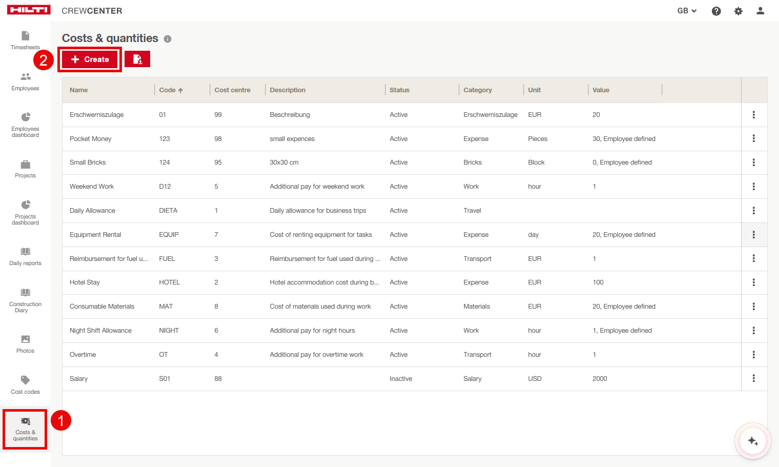

    Když je funkce povolena, administrátoři uvidí na levém panelu samostatnou stránku „Náklady a množství“, kde jsou uvedeny všechny existující typy výdajů a výstupů.
    1. Otevřete záložku „Náklady a množství“
    2. Klikněte na Vytvořit v horní části stránky: otevře se panel „Přidat položku“ jako boční okno.

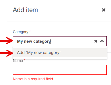

    3. Vyberte kategorii ze seznamu nebo napište novou. Poté klikněte na „Přidat XXX“, která se objeví pro její přidání.

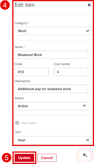

    1. Zadejte požadované informace pro typ Nákladů nebo Množství, například:
    • Název
    • Kód
    • Kategorie
    • Nákladové středisko
    • Popis
    • Jednotka a hodnota
    • Typ – zda se jedná o Výdaj (spotřeba finančních prostředků) nebo Výstup (např. odpracované hodiny, dokončené úkoly)
    • Další nastavení (například: požadavek na komentář)
    Poznámka: Kategorie a Název jsou povinná pole.
    Pokud má náklad hodnotu, měl by administrátor také určit odpovídající jednotku.
    Například:
    • noci – pro ubytování
    • dny – pro diety nebo pronájmy
    • hodiny – pro práci založenou na čase,
    • kilometry, míle – pro ujetou vzdálenost, kilowatthodiny (kWh) pro spotřebu energie
    • měna – pro peněžní hodnoty jako náklady nebo mzdy.
    Poznámka: Hodnota může mít až 15 číslic před desetinnou čárkou a až 4 desetinná místa

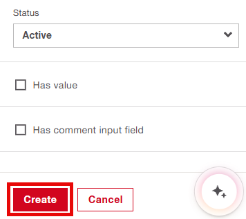

       4. Klikněte na Vytvořit pro uložení nového typu Nákladů a množství.

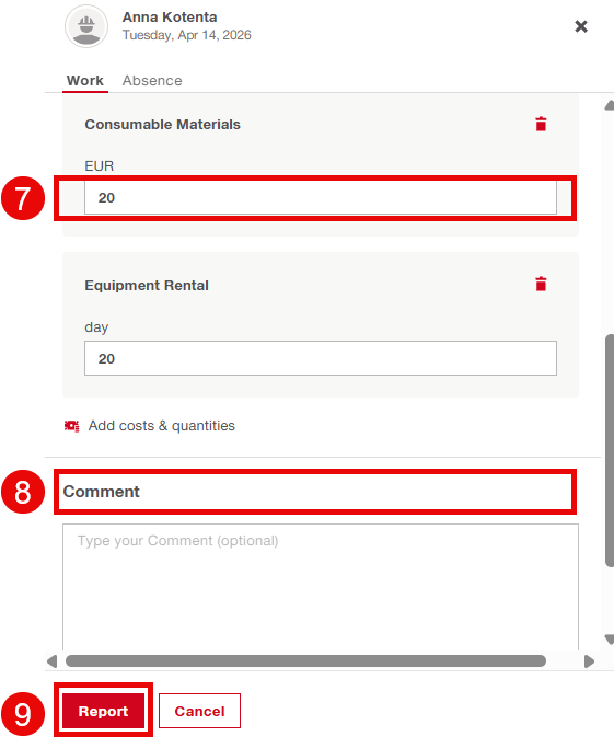

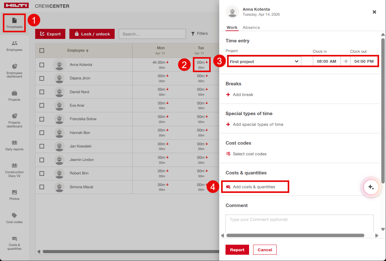

    Administrátor a vedoucí mohou přidávat hodnoty Nákladů a množství k jednomu záznamu v docházkovém listu – pro sebe nebo pro jakéhokoli zaměstnance ve svém účtu.
    1. Přejděte do Docházkových listů.
    2. Otevřete docházkový list pro vybraný den.
    3. Vyberte projekt a zadejte časy příchodu a odchodu.

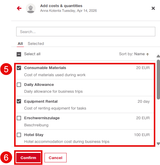

    4. Přidejte Náklady a množství.
    5. Vyberte relevantní položky Nákladů a množství ze seznamu zaškrtnutím políčka.
    6. Potvrďte výběr.
    7. V případě potřeby upravte hodnoty.
    8. Přidejte komentář, pokud je potřeba.
    9. Klikněte na Hlášení pro uložení.

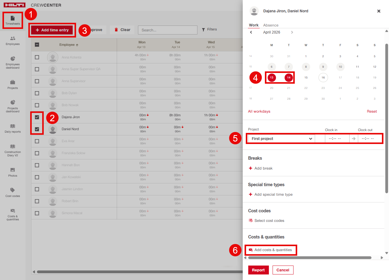

    Administrátor a vedoucí mohou přidávat hodnoty Nákladů a množství do více záznamů docházky najednou, pokrývajících dva nebo více dnů a dva nebo více zaměstnanců. Administrátoři mohou tyto aktualizace aplikovat na všechny pracovníky, zatímco vedoucí mohou upravovat pouze zaměstnance jim přiřazené a také sebe samotné.
    Postup pro přidání záznamů docházky najednou:
    2. Vyberte dva nebo více zaměstnanců.
    3. Klikněte na Přidat záznam času.
    4. Vyberte dny, pro které chcete přidat čas, náklady a množství.
    5. Vyberte projekt a zadejte časy příchodu a odchodu.
    6. Klikněte na Přidat náklady a množství.
    7. Vyberte Náklady a množství ze seznamu zaškrtnutím políček.
    8. Potvrďte výběr.

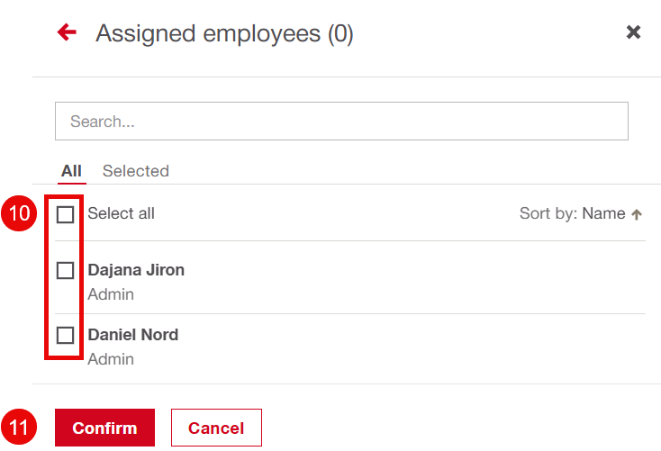

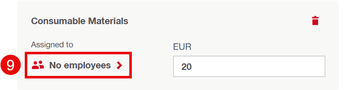

    9. Stiskněte „Žádní zaměstnanci“ pro přiřazení zaměstnanců. Zde může uživatel vybrat, kterým zaměstnancům přiřadit náklady a množství.
    10. Vyberte Všechny zaměstnance nebo konkrétní zaměstnance ze seznamu.
    11. Stiskněte Potvrdit.

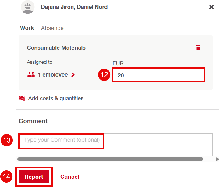

    1. V případě potřeby upravte hodnoty záznamu.
    2. Přidejte komentář, pokud chcete.
    3. Klikněte na Hlášení pro uložení.

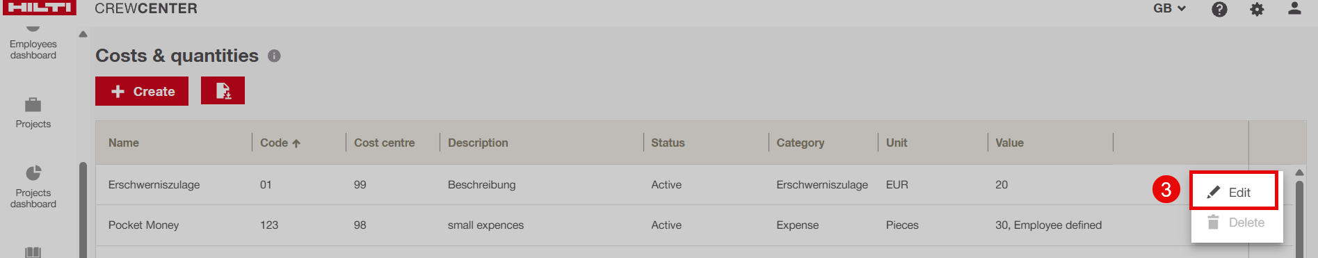

    Úprava Nákladů a množství
    Administrátor může upravovat Náklady a množství na stránce Náklady a množství poté, co byly vytvořeny.
    Pokud je daný náklad nebo množství změněno, bude se to vztahovat pouze na budoucí záznamy; již uložené záznamy v docházce nebudou ovlivněny.
    Pro úpravu Nákladů a množství postupujte takto:
    1. Přejděte na záložku Náklady a množství.
    2. Vyberte záznam, který chcete upravit, a klikněte na tři tečky (menu).
    3. Klikněte na Upravit.
    4. Upravte příslušná pole podle potřeby.
    5. Stiskněte Aktualizovat.
    Poznámka: Pokud upravíte záznam nákladů a množství, dříve vytvořené záznamy zůstanou nezměněny.

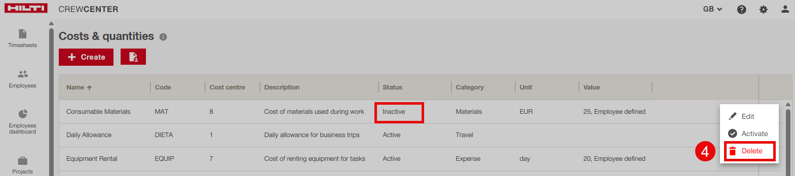

    Mazání a deaktivace Nákladů a množství

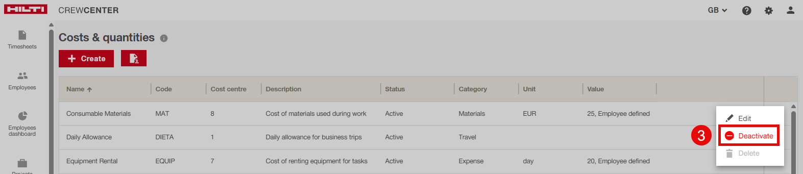

    Administrátoři musí položku Nákladů a množství (N&M) deaktivovat před tím, než ji mohou smazat.
    2. Vyberte záznam, který chcete deaktivovat, a klikněte na tři tečky (menu).
    1. Stiskněte Deaktivovat. Položka bude neaktivní.
    1. Vyberte řádek Neaktivní a stiskněte tři tečky. Zvolte smazání
    2. Potvrďte akci v pop-up okně.
    Důležité: Neaktivní nebo smazané záznamy se již nebudou zobrazovat jako volitelné možnosti v Docházkovém listu.
    Existující záznamy, které již používají Náklady a množství, zůstanou nezměněny.

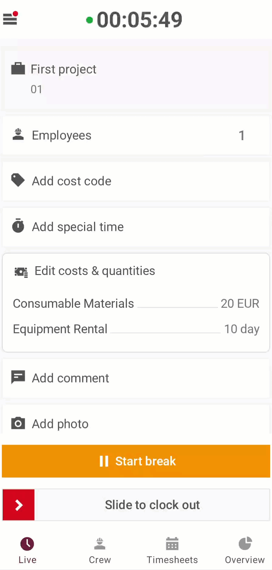

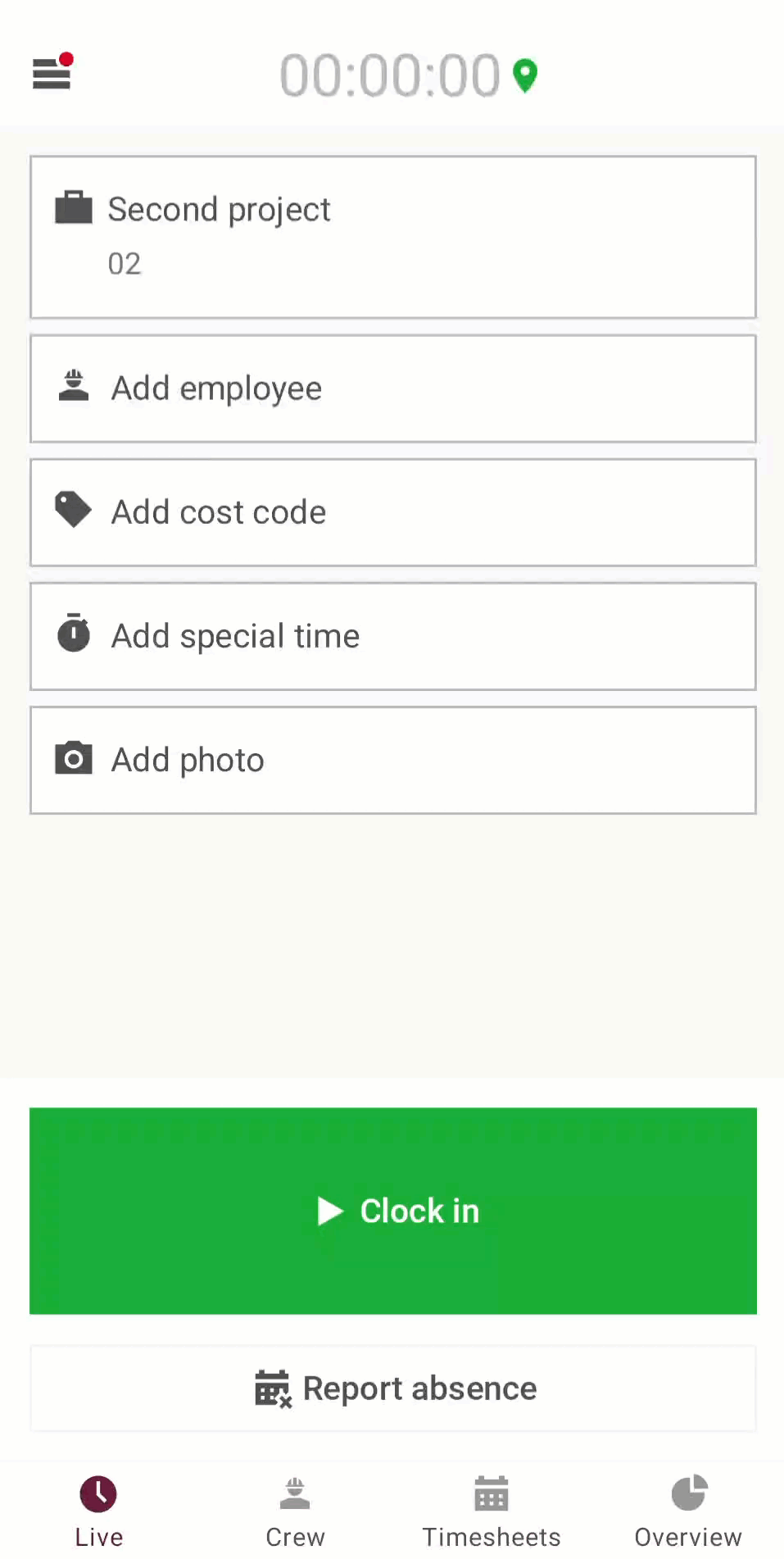

    Přidání Nákladů a množství na mobilu v režimu Live
    Role: Administrátor, Vedoucí, Zaměstnanec | Rozhraní: Mobilní

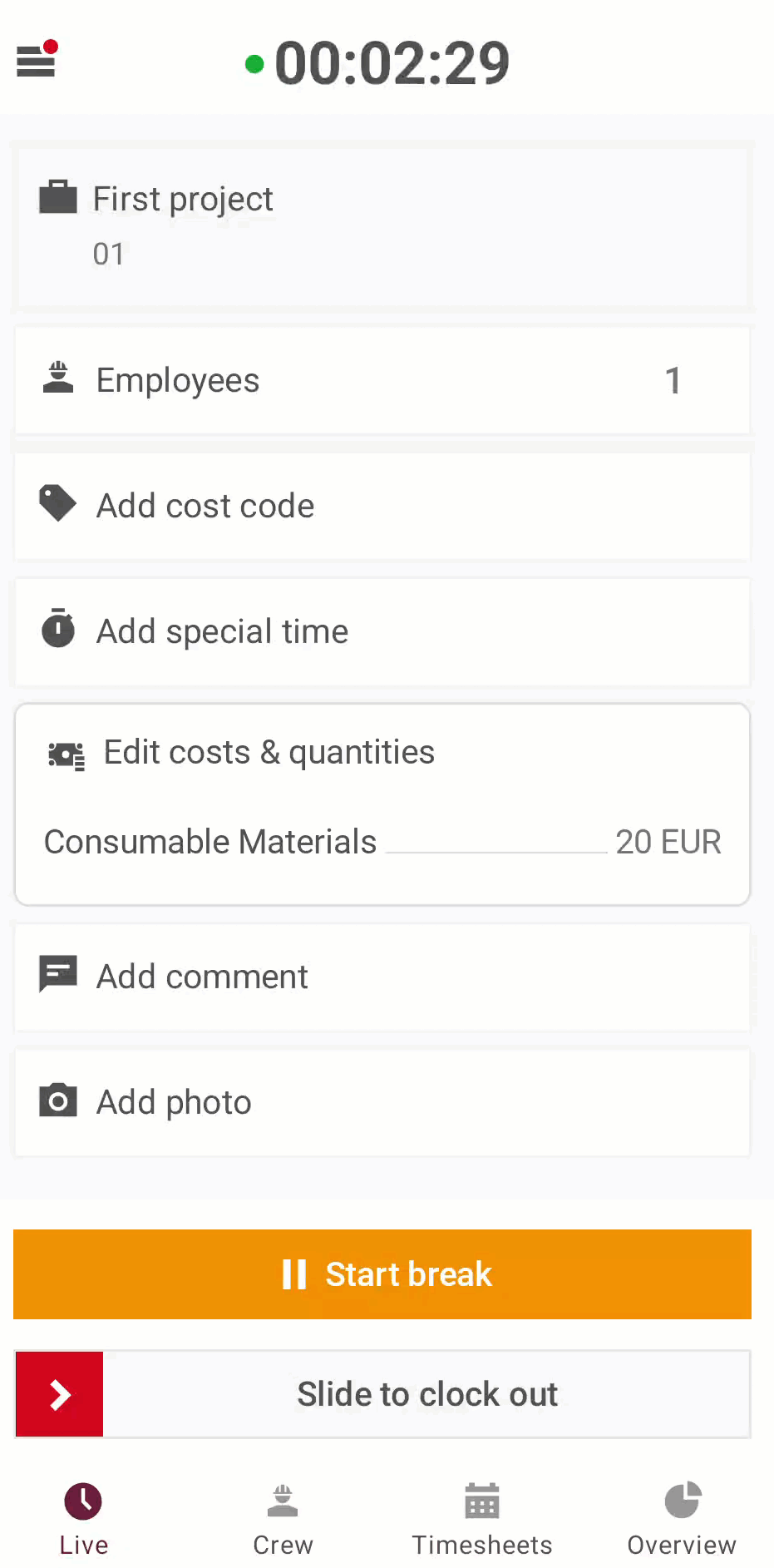

    Všichni uživatelé mohou na mobilu přidávat náklady a množství. Postupujte takto:
    1. Zaznamenejte příchod (Clock In)
    2. Vyberte Upravit náklady a množství.
    3. Vyberte jednu nebo více položek z vybrané kategorie.
    4. Stiskněte Další.
    5. Upravte množství podle potřeby.
    6. Stiskněte Potvrdit.
    Náklady a množství jsou přidány a mohou být později podle potřeby aktualizovány. Dříve vytvořené záznamy zůstávají nezměněny.

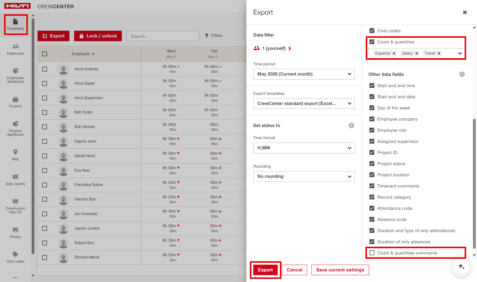

    Administrátoři mohou exportovat docházkové listy zaměstnanců včetně dat o Nákladech a množství.
    Postupujte takto:
    2. Vyberte Export.
    3. Zaškrtněte možnost Náklady a množství.
    4. Vyberte, zda zahrnout všechny kategorie nebo jen vybrané.
    5. Vyberte, zda zahrnout komentáře k Nákladům a množství.
    6. Klikněte na Export pro vytvoření souboru.

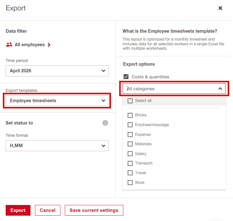

    Administrátoři mohou také zahrnout agregovaná data Nákladů a množství (N&M) do exportů docházkových listů zaměstnanců podle kategorií.
    Postupujte takto:
    2. Vyberte Export.
    3. Vyberte šablonu exportu docházkových listů zaměstnanců.

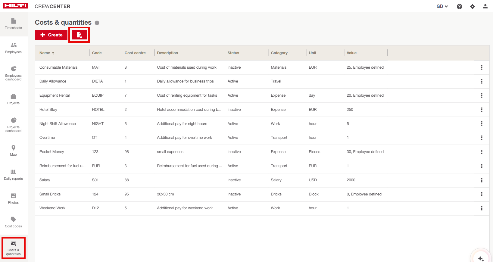

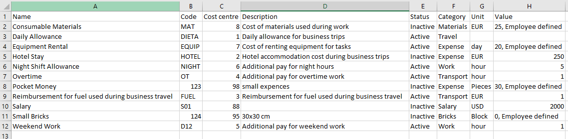

    Je také možné exportovat seznam všech existujících Nákladů a množství, jak aktivních, tak neaktivních. Postupujte takto:
    2. Klikněte na ikonu stahování.
    Poznámka: Soubor obsahující Název, Kód, Nákladové středisko, Popis, Stav, Kategorii, Jednotku a Hodnotu bude stažen do vašeho počítače ve formátu CSV.
