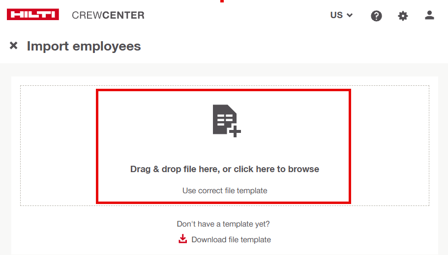

        2. Klikněte na „Přetáhněte soubor sem, nebo klikněte zde pro procházení“ pro import vašeho souboru

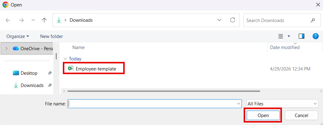

        3. Vyberte umístění, kde je soubor uložen, a klikněte na Otevřít

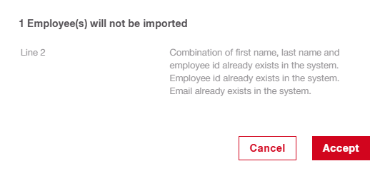

    Možné varování, pokud není importní soubor správně vyplněn
    Pokud chybí některé povinné položky, import bude odmítnut. Po nahrání souboru uvidí administrátor varovnou zprávu níže uprostřed obrazovky.
    Pokud již v systému existují duplicitní údaje o zaměstnanci, CrewCenter tyto již dostupné zaměstnance ignoruje a importuje zbylé nové zaměstnance. Administrátor uvidí níže uvedené varování:
