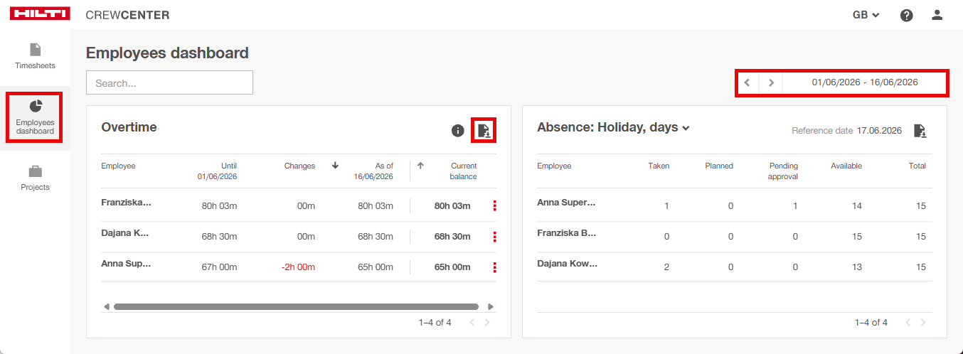

    Jak zkontrolovat přesčasy zaměstnance
    Role: Administrátor, Vedoucí | Rozhraní: Web

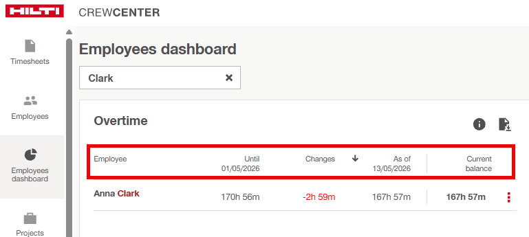

    Administrátoři mohou zobrazit přesčasy zaměstnanců v panelu zaměstnanců. Vedoucí mohou zobrazit přesčasy svého týmu.

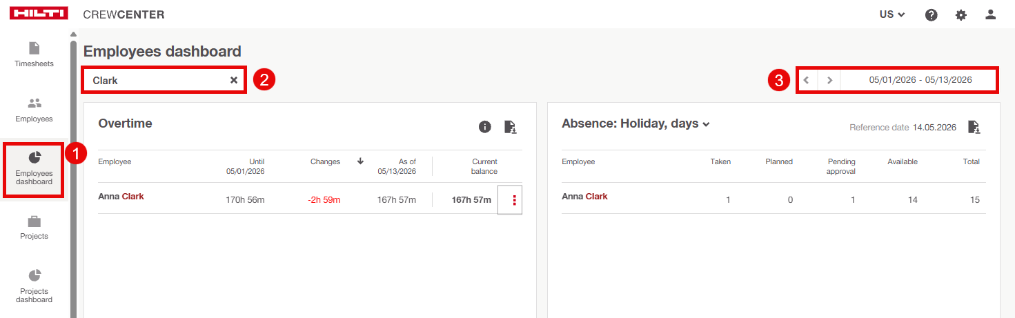

    Postupujte podle těchto kroků pro zobrazení detailů přesčasů zaměstnance:
    1. Otevřete panel zaměstnanců z levého menu.
    2. Vyhledejte zaměstnance nebo jej vyberte přímo ze seznamu.
    3. Zvolte požadované časové období pro kontrolu.
    4. Přejděte do sekce Přesčasy pro zobrazení relevantních dat.
    V sekci Přesčasy najdete:
    • Jméno zaměstnance – seznam všech zaměstnanců zahrnutých v reportu.
    • Do XX/XX/XXXX – souhrn celkových hodin přesčasů nasbíraných do vybraného data.
    • Změny - výsledek úprav provedených mezi "k datu <datum>" a "do <datum>" (nastavení nového zůstatku nebo přidání/odečtení času) administrátorem
    • Ke dni XX/XX/XXXX - zůstatek k vybranému datu
    • Aktuální zůstatek - celkové přesčasy od začátku roku do (včetně) předchozího dne, bez ohledu na vybrané časové období. Dnešní den není zahrnut.
    Důležité:
    • Výpočet aktuálního zůstatku nezahrnuje data z dnešního dne.
    • Záporné hodnoty jsou zvýrazněny červeně pro lepší přehlednost.
    • Vedoucí mohou zobrazit přesčasy a historii svého týmu, ale nemohou spravovat (měnit) zůstatky přesčasů.
    • Data ve sloupcích odrážejí vybrané časové období

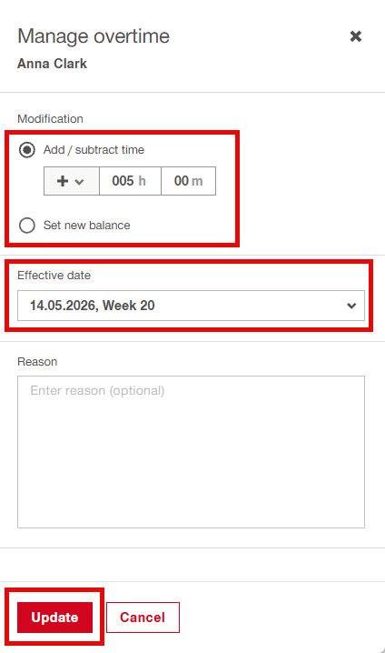

    Administrátoři mohou přidat, odečíst nebo nastavit nový zůstatek přesčasů zaměstnance jako ruční úpravu.

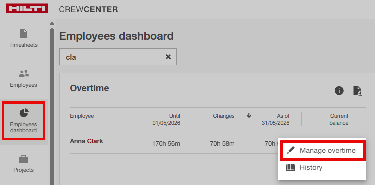

    1. Otevřete panel zaměstnanců.
    2. Najděte a vyberte zaměstnance.
    3. Otevřete menu zaměstnance kliknutím na tři tečky vpravo.
    4. Vyberte Spravovat přesčasy.
    Otevře se panel Správa přesčasů:
    1. Přidat/Odečíst – upravte aktuální zůstatek přidáním nebo odečtením času.
    Pro odečtení času klikněte na ikonu „+“ pro otevření rozbalovací nabídky a vyberte Odečíst.
    1. Nastavit nový zůstatek: Nahraďte stávající zůstatek novou celkovou hodnotou (kladnou nebo zápornou). Systém ignoruje veškerá předchozí data o přesčasech a vypočítá zůstatek pouze od tohoto konkrétního data dále.
    2. Datum účinnosti – systém aplikuje aktualizovaný zůstatek od začátku vybraného dne.
    3. Důvod (volitelný) – přidejte poznámku pro lepší kontext v přehledu historie.
    4. Klikněte na Aktualizovat pro uložení změn.
    Poznámka: Ruční úprava je účinná od zvoleného data účinnosti.

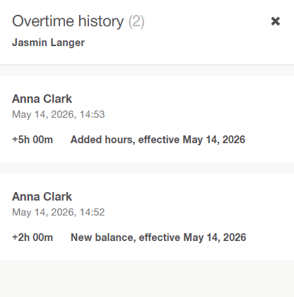

    Zobrazení historie přesčasů
    Role: Administrátor | Rozhraní: Web

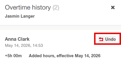

    Historie přesčasů zobrazuje změny, které ovlivnily zůstatek přesčasů zaměstnance, včetně ručních úprav.
    Pro zobrazení přehledu historie postupujte následovně:

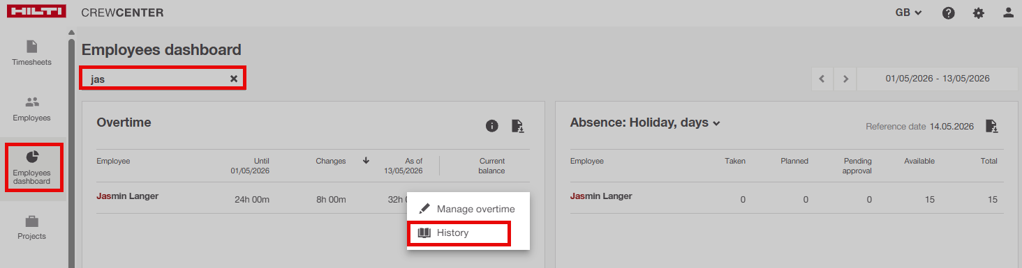

    2. Najděte zaměstnance.
    4. Vyberte Historie.
    Otevře se panel Historie:
    Panel zobrazuje všechny ruční úpravy provedené na přesčasech.
    Poznámka: Limit pro ruční úpravy je 999 hodin a 59 minut.

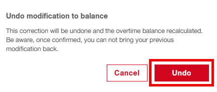

    5. Najetím myší na záznam se zobrazí tlačítko Zpět.
    1. Potvrďte akci vrácení zpět.
    Záznam bude odstraněn a zůstatek přesčasů zaměstnance bude automaticky přepočítán.

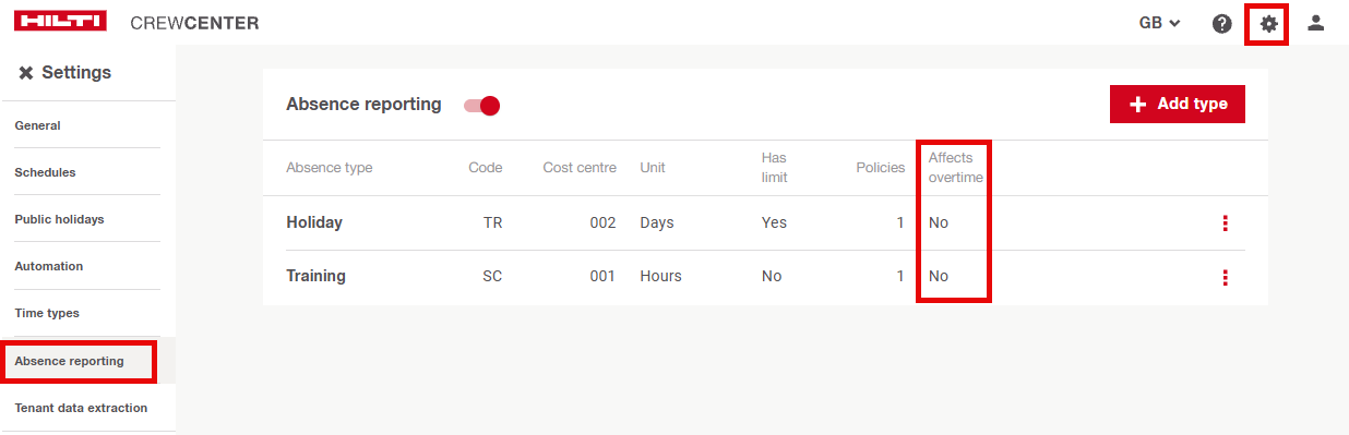

    Nastavení absencí ovlivňujících přesčasy
    Administrátoři mohou nastavit, zda určitý typ absence ovlivňuje zůstatek přesčasů.
    Postup:
    1. Přejděte do Nastavení a vyberte Hlásení absencí.
    2. Při přidávání nové absence zaškrtněte políčko v posledním sloupci. Pokud není zaškrtnuto, absence neovlivní přesčasy.

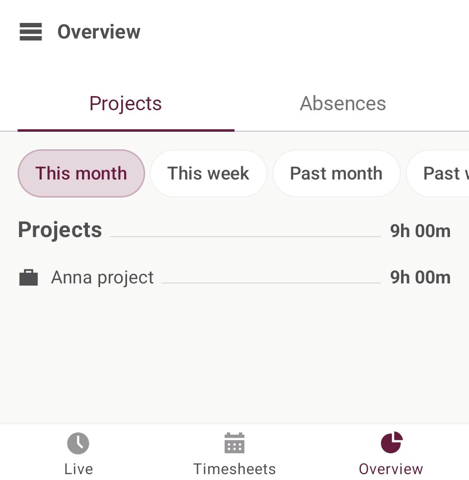

    Zobrazení přesčasů na mobilu
    Role: Administrátor, Vedoucí, Zaměstnanec | Rozhraní: Mobilní
    Přesčasy jsou dostupné v mobilní aplikaci, takže uživatelé mohou vidět zůstatky a změny.

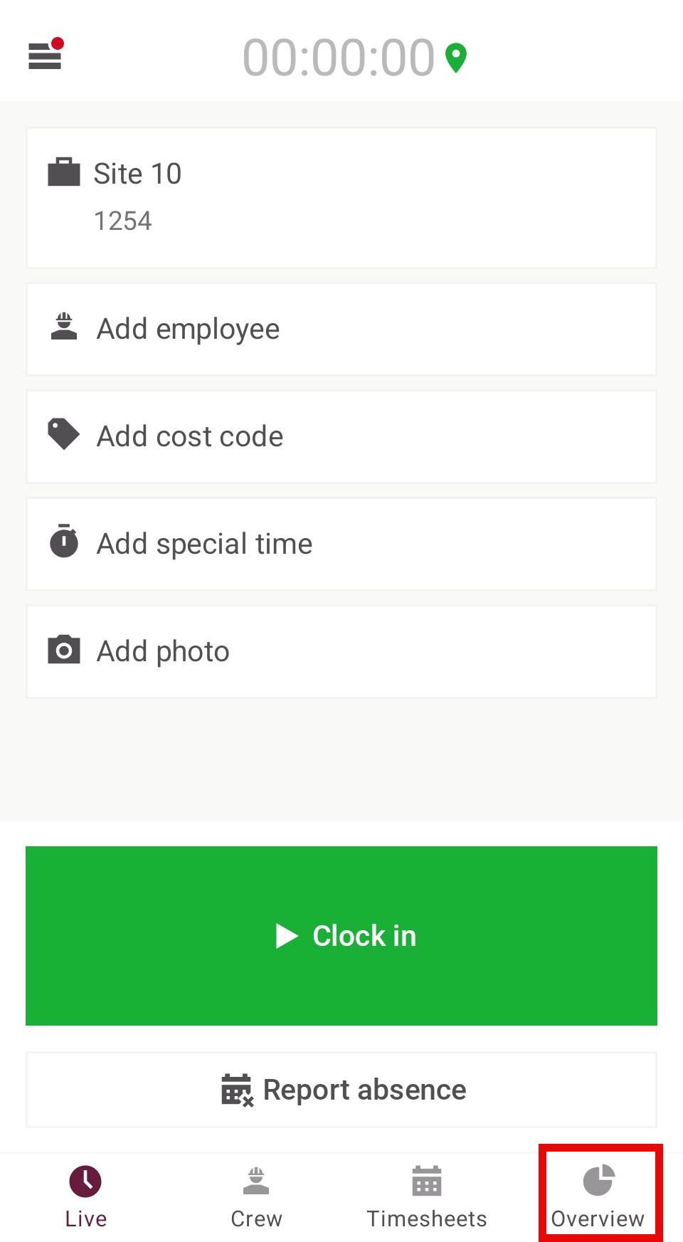

    Pro zobrazení přesčasů otevřete na mobilu záložku Přehled.
    Zaměstnanci mohou zobrazit své vlastní přesčasy rozdělené podle časového období: Tento měsíc, Tento týden, Minulý měsíc, Minulý týden a Specifické (pro nastavení vlastního rozsahu).
    Na záložce Přehled mohou administrátoři a vedoucí zobrazit přesčasy zaměstnanců:
    Administrátoři vidí přesčasy všech zaměstnanců.
    Vedoucí vidí přesčasy pouze svého přiděleného týmu.
    Při výběru zaměstnance se zobrazí jeho hodiny přesčasů za aktuální týden, předchozí týden, aktuální měsíc nebo zvolené období.

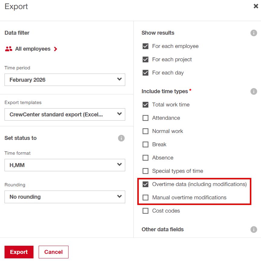

    Jak exportovat data přesčasů z docházky
    Administrátoři mohou exportovat docházkové listy zaměstnanců včetně podrobných informací o přesčasech.
    Postupujte takto:
    1. Přejděte do Docházky
    2. Vyberte požadovaný týden v pravém horním rohu
    3. Klikněte na Export
    4. Vyberte „Data přesčasů (včetně úprav)“ a případně „Ruční úpravy přesčasů“
    5. Klikněte na Export pro potvrzení
    Soubor bude stažen do vašeho počítače.

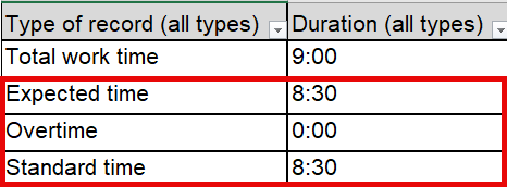

    Ve sloupci Typ záznamu jsou přidány tři položky za den: Očekávaný čas, Přesčasy a Standardní čas.
    Výběr "Ruční úpravy přesčasů" vytvoří jeden řádek pro každou ruční úpravu přesčasů v Excel souboru, bez ohledu na ostatní nastavení agregace dat.
    Komentáře spojené s ručními úpravami se zobrazí ve sloupci "Komentář", ale pouze pokud uživatel při exportu vybral "Komentář" jako "Data z jiných polí":
    Komentáře budou přidány ve sloupci Komentáře v exportovaném reportu:
    Jak exportovat přesčasy v panelu zaměstnanců
    Administrátor a Vedoucí mohou exportovat data o přesčasech přímo z panelu zaměstnanců.
    Postupujte takto:
    1. Otevřete záložku Panel zaměstnanců
    2. Vyberte požadované časové období v pravém horním rohu
    3. Klikněte na ikonu exportu v sekci Přesčasy
    4. Soubor bude stažen do vašeho počítače ve formátu CSV
    Soubor obsahuje přesně ty sloupce a data, která jsou zobrazena v panelu zaměstnanců pro vybrané časové období.
