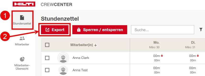

Öffnen des Export-Panels
  • Gehen Sie zur Seite Stundenzettel in CrewCenter Web.
  • Wählen Sie oben rechts Exportieren.

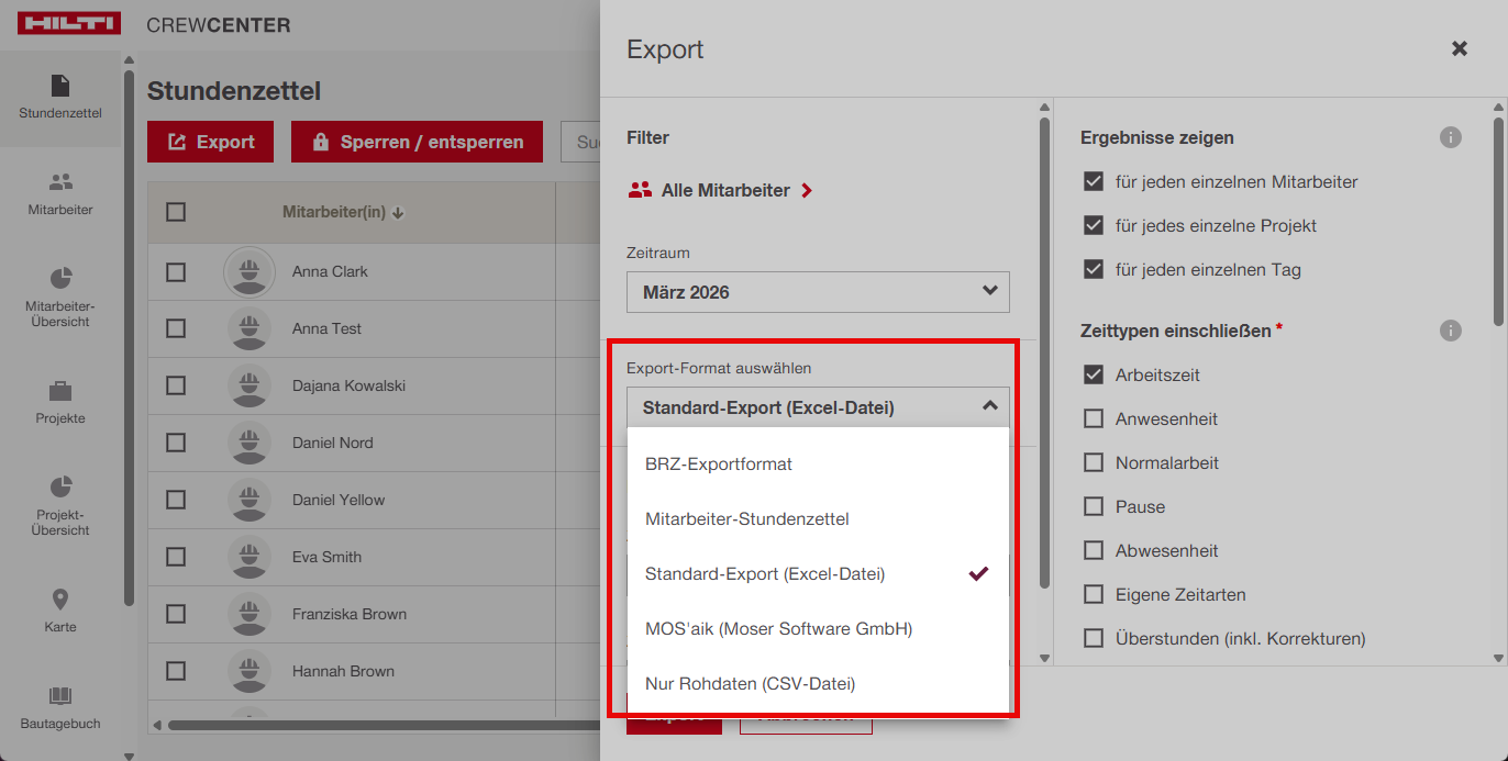

Auswahl einer Exportvorlage
Das Export-Panel wird geöffnet, und durch Klicken auf Exportvorlagen können Sie verfügbare Exportvorlagen einsehen.
CrewCenter bietet mehrere Exportvorlagen an:
  • BRZ-Exportvorlage (BRZ-Datei)
  • Mitarbeiter-Stundenzettel (Excel-Datei)
  • CrewCenter Standardexport (Excel-Datei)
  • MOS’aik (Moser Software GmbH)
  • Rohdatenexport (CSV)

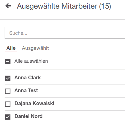

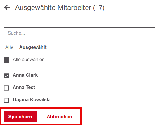

Sobald Sie sich im Menü „Export“ befinden, können Sie Alle Mitarbeiter / [X] Mitarbeiter (wobei X die Anzahl der ausgewählten Mitarbeiter ist)
Im Mitarbeiterauswahlbildschirm haben Sie folgende Optionen:
  1. Alle auswählen / Abwählen
    Folgende Symbole gelten:
    •  Alle Mitarbeiter sind ausgewählt
    • Teilweise Auswahl von Mitarbeitern
    • Keine Mitarbeiter sind ausgewählt
  2. Nur bestimmte Mitarbeiter auswählen

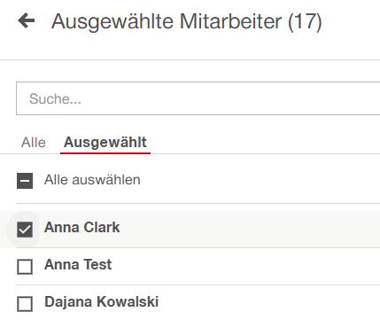

Zusätzlich haben Sie die Möglichkeit, die ausgewählten Mitarbeiter in einer separaten Ansicht zu überprüfen.

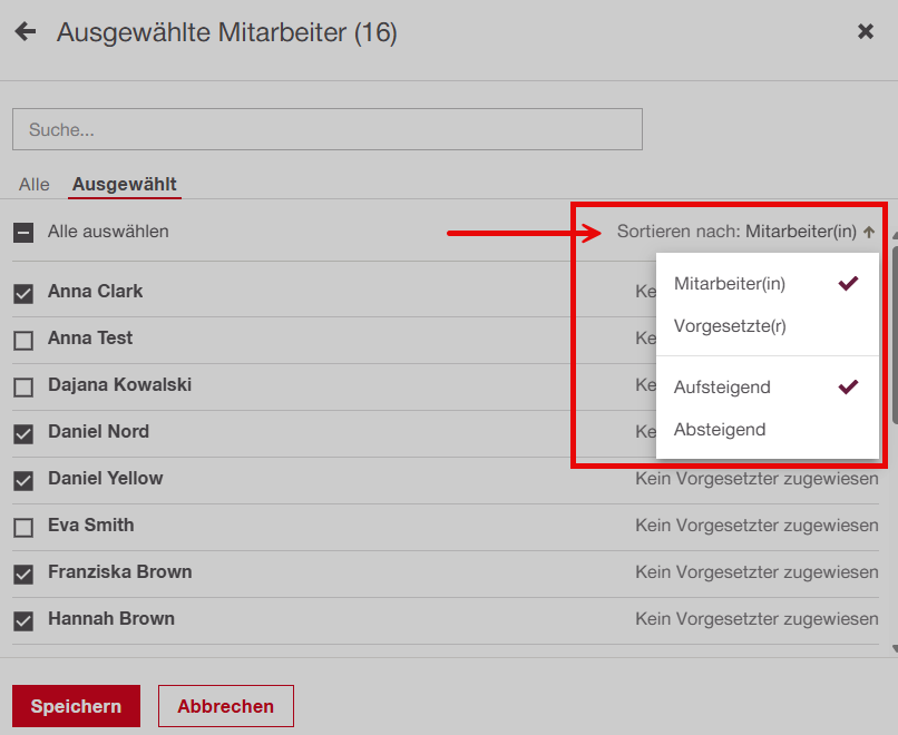

Sortieroptionen: Sortieren nach Mitarbeiter oder Vorgesetztem, aufsteigend oder absteigend.
Um die Auswahl abzuschließen, klicken Sie bitte auf Aktualisieren, oder zum Abbrechen der Auswahl auf Abbrechen.

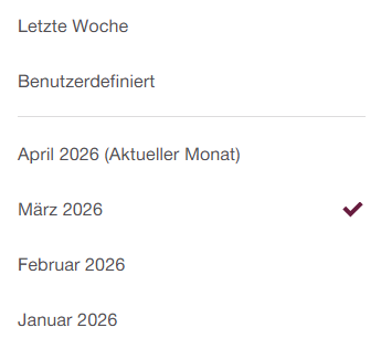

Um den Zeitraum für Ihren Export festzulegen, öffnen Sie das Dropdown-Menü Exportzeitraum.
Folgende Optionen sind verfügbar:
  • Letzte Woche
  • Benutzerdefinierter Bereich
  • Monat
Bitte beachten Sie: Standardmäßig ist der vorherige volle Monat ausgewählt:

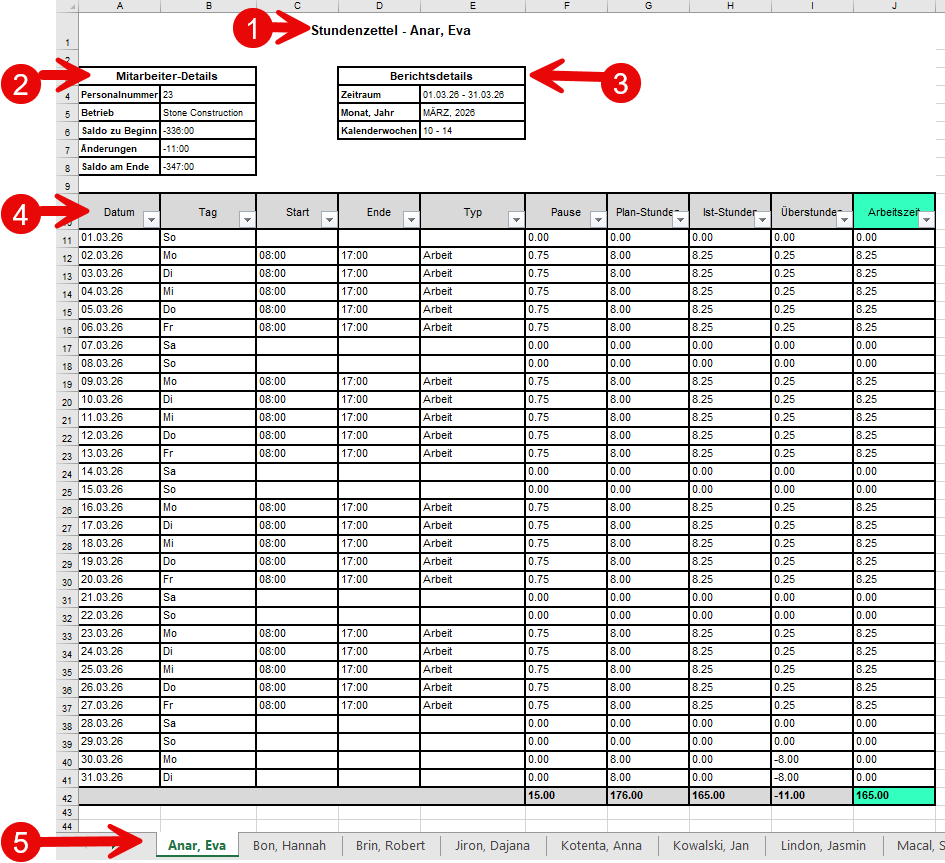

Mitarbeiter-Stundenzettel – Exportierte Daten (Excel)
Beim Export von Mitarbeiter-Stundenzetteln besteht die resultierende Excel-Datei aus folgenden Abschnitten.
1. Mitarbeiterübersicht
Die Mitarbeiterübersicht enthält den Namen des Mitarbeiters.
2. Mitarbeiterdetails
Der Abschnitt Mitarbeiterdetails umfasst Mitarbeiter-ID, Unternehmen, Überstunden zu Beginn, Änderungen und Überstunden am Ende.
3. Berichtdetails
Die Berichtdetails enthalten Zeitraum, Monat und Jahr sowie Kalenderwochen.
4. Berichtskörper
Der Hauptteil des Berichts besteht aus den folgenden Spalten: Datum, Tag, Beginn, Ende, Typ, Pause, geplante Stunden, tatsächliche Stunden, Überstunden und Arbeitszeit. Die Zeilen sind für Daten und Zusammenfassungen reserviert.
5. Mitarbeiter-Tabs
Jeder für den Bericht ausgewählte Mitarbeiter wird in ein separates Excel-Blatt exportiert, das alle entsprechenden Informationen enthält.

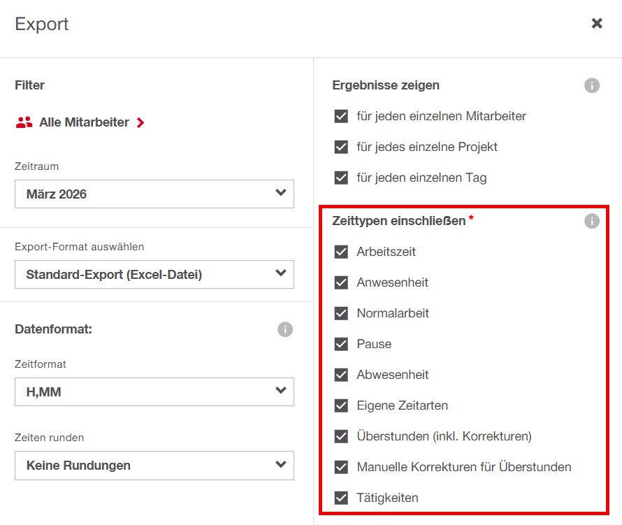

Optionen zur Datenkonsolidierung:
Für den CrewCenter Standardexport wählen Sie Gruppierungsoptionen unter „Ergebnisse anzeigen“:
  • Für jeden Mitarbeiter
  • Für jedes Projekt
  • Für jeden Tag
Die Auswahl dieser Optionen ermöglicht zusätzliche Auswahlkriterien für Zeitarten und Datenfelder.
Mehrere Gruppierungen sind erlaubt und mindestens ein Exportfeldtyp muss ausgewählt sein.
Verfügbare Exportzeitarten und -felder
Ergebnisse anzeigen: Für jeden Mitarbeiter, Für jedes Projekt, Für jeden Tag
Einschließen von Zeitarten: Gesamtarbeitszeit, Anwesenheit, Normale Arbeit, Pause, Abwesenheit, Spezielle Zeitarten, Überstundendaten (einschließlich Änderungen), Manuelle Überstundenänderungen, Kostenstellen
Andere Datenfelder: Start- und Endzeit, Start- und Enddatum, Wochentag, Mitarbeiterunternehmen, Mitarbeiterrolle, Zugewiesener Vorgesetzter, Projekt-ID, Projektstatus, Projektstandort, Kommentare, Aufzeichnungskategorie, Anwesenheitscode, Abwesenheitscode, Dauer und Typ nur der Anwesenheiten, Dauer nur der Abwesenheiten

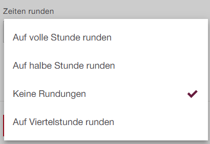

Rundung: Wählen Sie zwischen keiner Rundung, Viertelstunde, halbe Stunde oder volle Stunde.
Dies ändert keine gespeicherten Daten.
Tipp: Aktivieren Sie den Zeitraum, um einen bestimmten Arbeitszeitraum anzuzeigen.

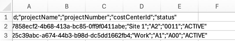

Rohdatenexport (CSV) -Vorlage
  • Erstellt ein ZIP-Archiv mit CSV-Dateien für Arbeitsprotokolle, Abwesenheiten, Mitarbeiter, Projekte und Kostenstellen/Sonderbedingungen.
  • Daten enthalten genaue, nicht gerundete Zeiteinträge, wie sie erfasst wurden.
Beispiele:
Employees.csv
Extended work log.csv
Projects.csv
work log.csv

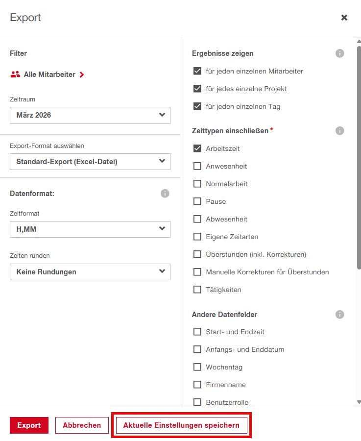

Export­einstellungen speichern
CrewCenter merkt sich Ihre Export­einstellungen für jede Vorlage. Dazu gehören unter anderem folgende Präferenzen:
  • Zeitformate
  • Rundungsoptionen
  • Ausgewählte Datenfelder
  • Weitere Export­konfigurations­einstellungen
Wenn Sie Daten erneut mit derselben Vorlage exportieren, lädt der Exportdialog automatisch Ihre zuvor gespeicherten Einstellungen. Dies reduziert manuellen Aufwand und beschleunigt wiederholte Exporte.
Hinweis: Jede Exportvorlage speichert nur einen Satz an Präferenzeinstellungen pro Vorlage.
