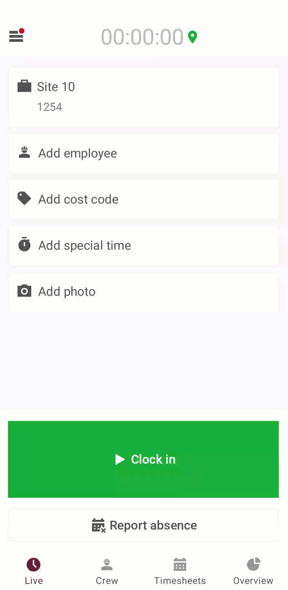

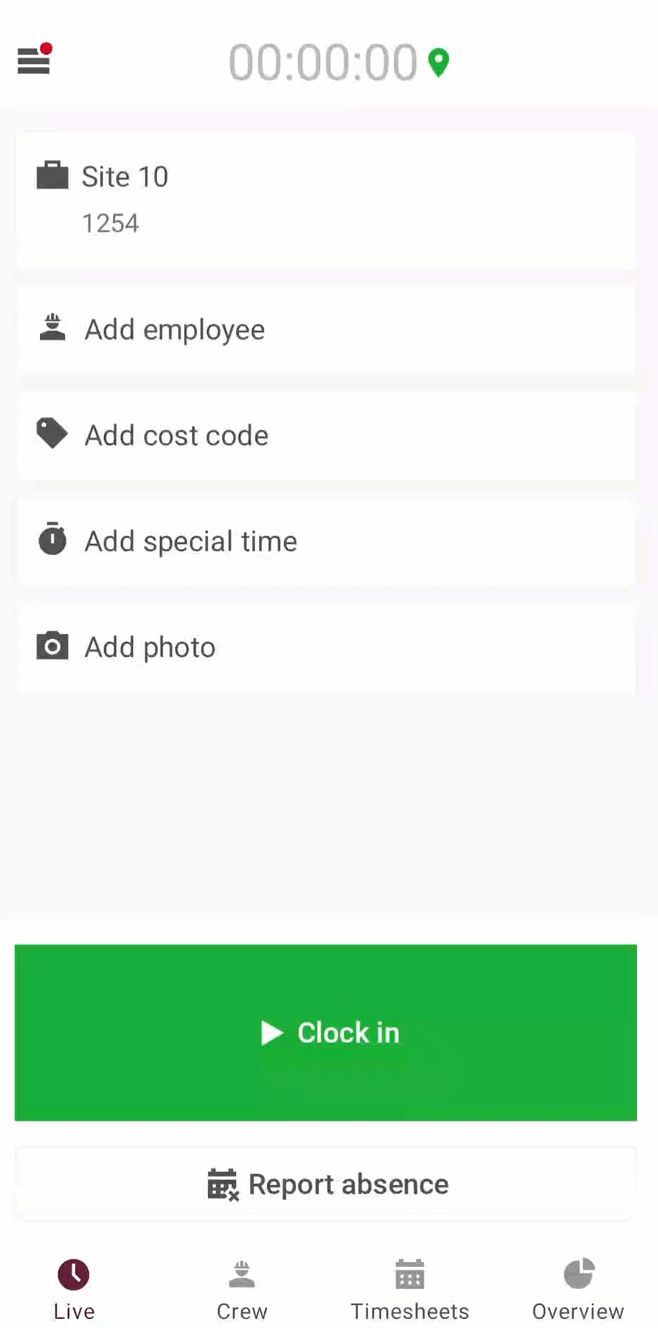

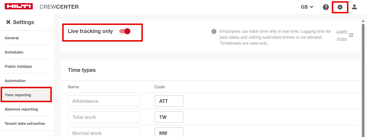

Einstellung „Nur Live-Tracking“ (neue Funktion – Aktivierung wird schrittweise bis Ende Juni ausgerollt)
Rollen: Admin | Schnittstelle: Web

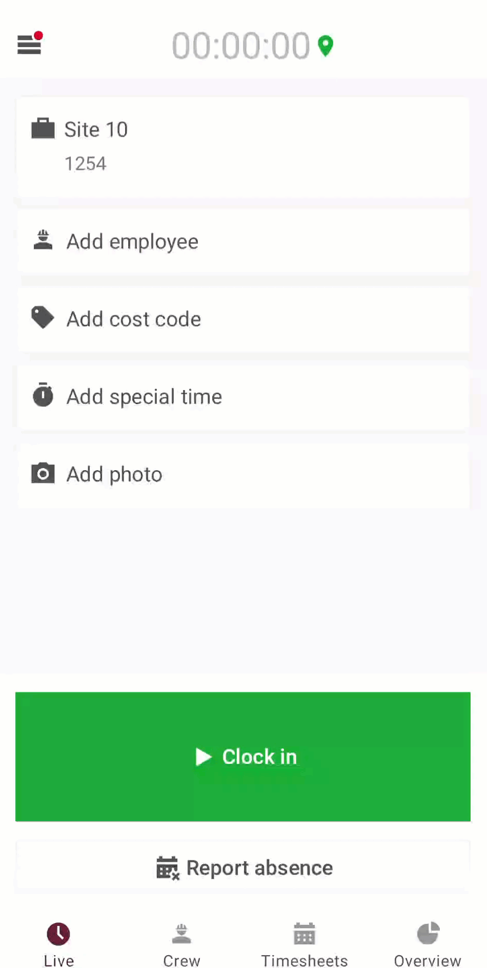

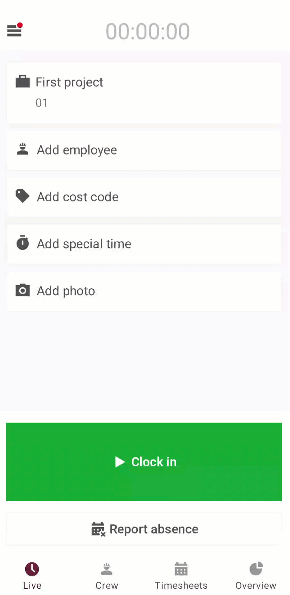

Administratoren können in der Web-App die Einstellung „Nur Live-Tracking“ aktivieren, wodurch Mitarbeiter ihre Arbeitszeit ausschließlich über Live-Tracking in der mobilen App erfassen können.
So aktivieren Sie „Nur Live-Tracking“:
  1. Gehen Sie zu Einstellungen (oben rechts)
  2. Öffnen Sie die Registerkarte Zeiterfassung
  3. Aktivieren Sie den Schalter für Live-Tracking
Wenn aktiviert:

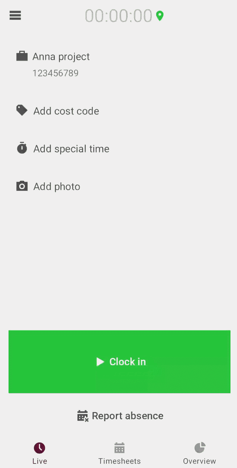

  • Mitarbeiter können nur den Live-Modus verwenden, um ihre Arbeitszeit zu starten und zu beenden – dies stellt eine genaue, Echtzeit-Erfassung der Daten sicher.
  • Die Möglichkeit, Zeiteinträge manuell hinzuzufügen, zu bearbeiten oder zu löschen, wird Mitarbeitern entzogen (Post-Modus – nur Anzeige).

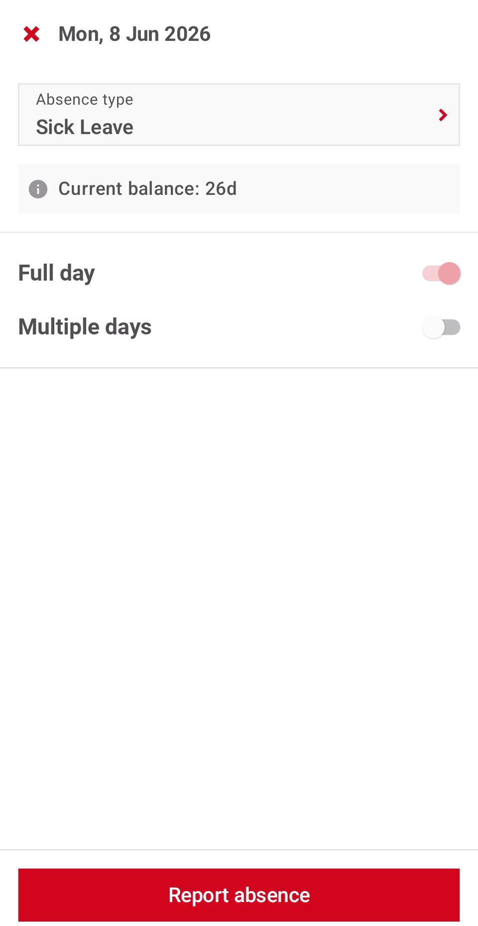

  • Die Erfassung von Abwesenheiten funktioniert weiterhin wie bisher; Mitarbeiter können Abwesenheiten melden, diese jedoch nach der Erstellung nicht mehr bearbeiten oder löschen.
Wenn Live-Tracking aktiviert ist, kann der Mitarbeiter seine Arbeitszeit nicht bearbeiten. Abwesenheiten können weiterhin gemeldet werden, nach der Erstellung jedoch nicht mehr bearbeitet oder gelöscht werden.
Wenn Live-Tracking deaktiviert ist, können Mitarbeiter ihre Arbeitszeit bearbeiten, Abwesenheiten hinzufügen sowie diese bearbeiten oder löschen.

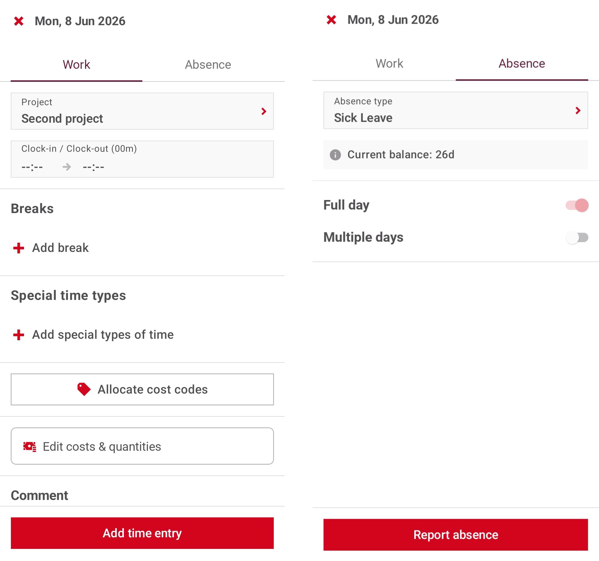

Wie man als Mitarbeiter Zeiteinträge hinzufügt oder bearbeitet
Rollen: Mitarbeiter | Benutzeroberfläche: Mobil
Mitarbeiter können auf dem Mobilgerät Zeiteinträge für den aktuellen und vergangene Tage hinzufügen oder bearbeiten.
Verwenden Sie den Tab Stundenzettel, um Zeiteinträge für einen ausgewählten Tag zu verwalten:
  1. Öffnen Sie den Tab Stundenzettel auf dem Mobilgerät.
  2. Wählen Sie den Tag aus, den Sie aktualisieren möchten.
  3. Bearbeiten Sie einen bestehenden Zeiteintrag mit der Bearbeitungsoption oder fügen Sie für den ausgewählten Tag einen neuen Eintrag mit der Hinzufügen-Option hinzu. Klicken Sie auf „Einstechen“ und stellen Sie die Stunden und Minuten durch Hoch- oder Runterscrollen ein. Klicken Sie dann auf „Ausstechen“ und wählen Sie die Stunden und Minuten auf dieselbe Weise aus.
Hinweis: Zeiteinträge gelten innerhalb eines Tages. Wenn ein Zeiteintrag die Mitternacht überschreitet, muss er in mehrere Zeiteinträge aufgeteilt werden.

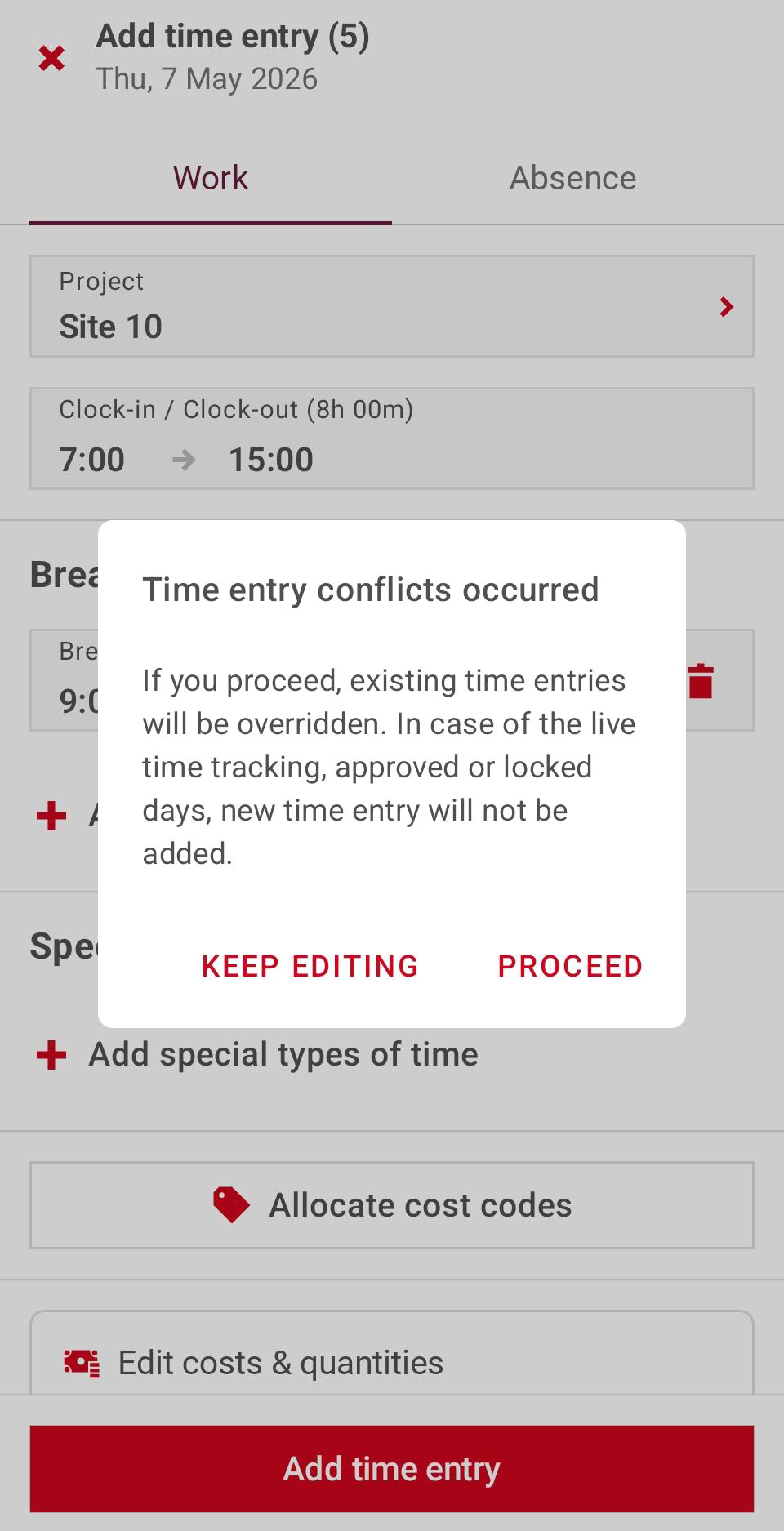

Massenoperationen für Teams können Zeiteinträge für mehrere Mitarbeiter gleichzeitig erstellen. Bei Konflikten hängt das Verhalten davon ab, ob Überschreibungen erlaubt sind und ob Supervisor/Admin die Überschreibung bestätigt.
  1. Öffnen Sie den Tab Crew.
  2. Wählen Sie die Mitarbeiter aus, für die Sie Zeiteinträge hinzufügen möchten.
  3. Fügen Sie die Details des Zeiteintrags hinzu.
  4. Klicken Sie auf Zeiteintrag hinzufügen. Klicken Sie auf „Einstechen“ und stellen Sie die Stunden und Minuten durch Hoch- oder Runterscrollen ein. Klicken Sie dann auf „Ausstechen“ und wählen Sie die Stunden und Minuten auf dieselbe Weise aus.

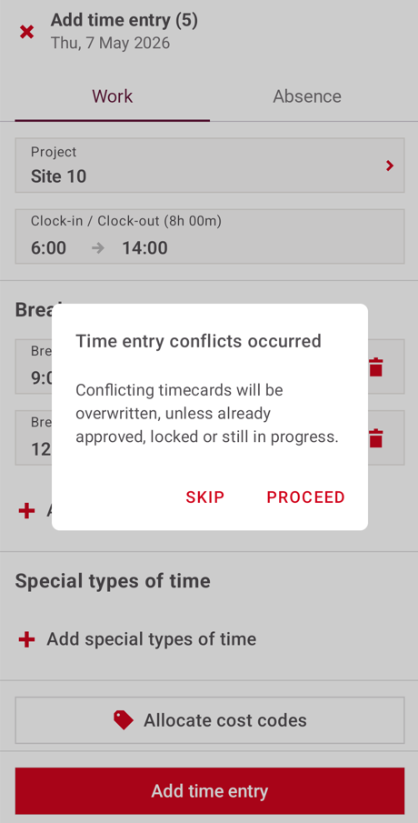

Bei Konflikten wird ein Popup bezüglich des Zeiteintrag-Konflikts angezeigt:
Der Benutzer kann wählen, ob er weiter bearbeiten oder fortfahren möchte und dabei den zuvor eingegebenen Arbeitszeitraum überschreibt.
Wenn ein oder mehrere Stundenzettel gesperrt oder bereits genehmigt wurden, sieht der Benutzer ein ähnliches Popup:
Der Benutzer kann überspringen oder fortfahren und dabei den vorherigen Arbeitszeitraum überschreiben, sofern dieser nicht genehmigt oder gesperrt ist.

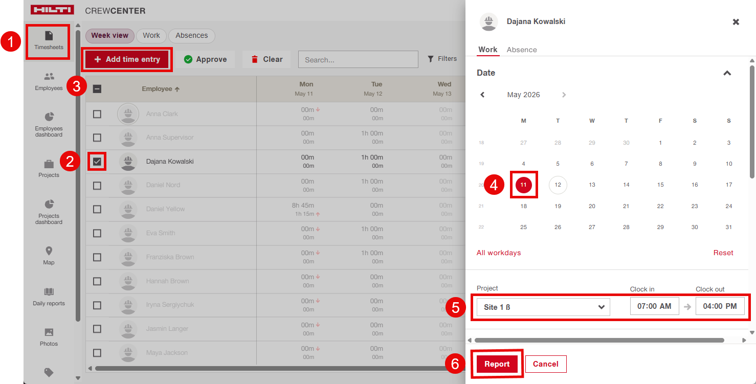

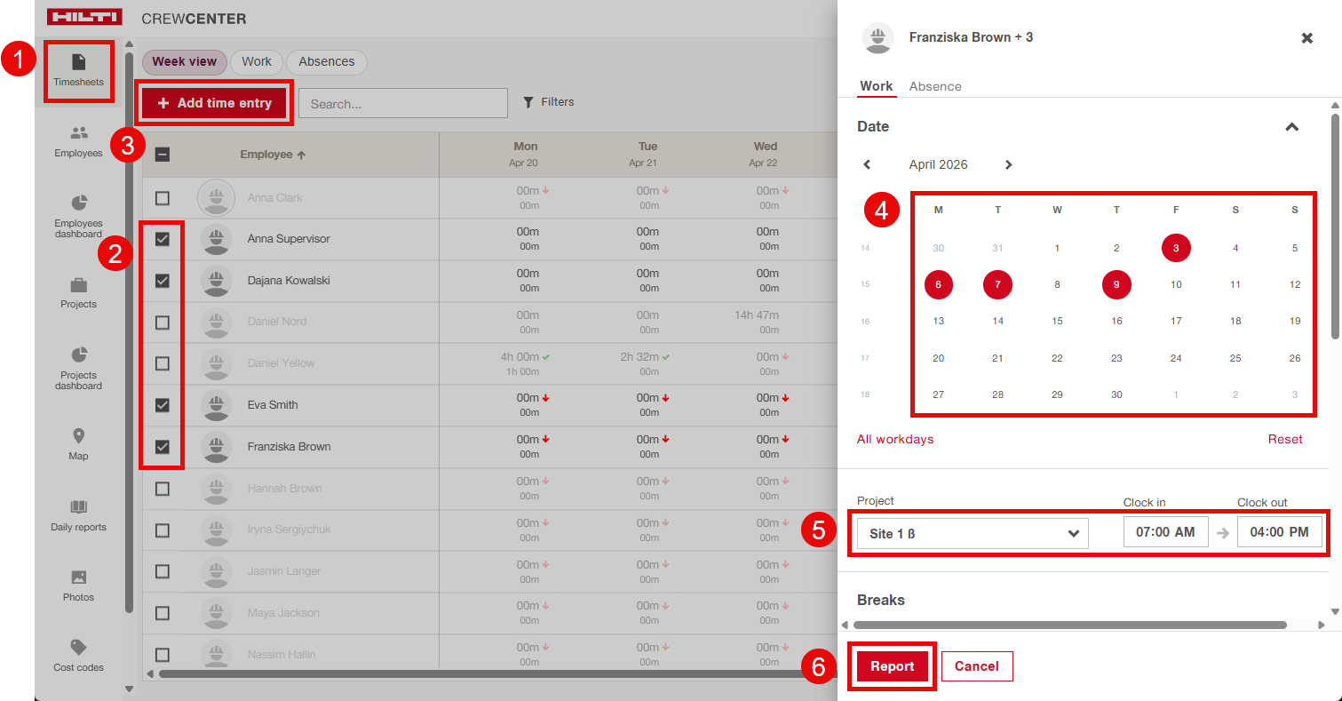

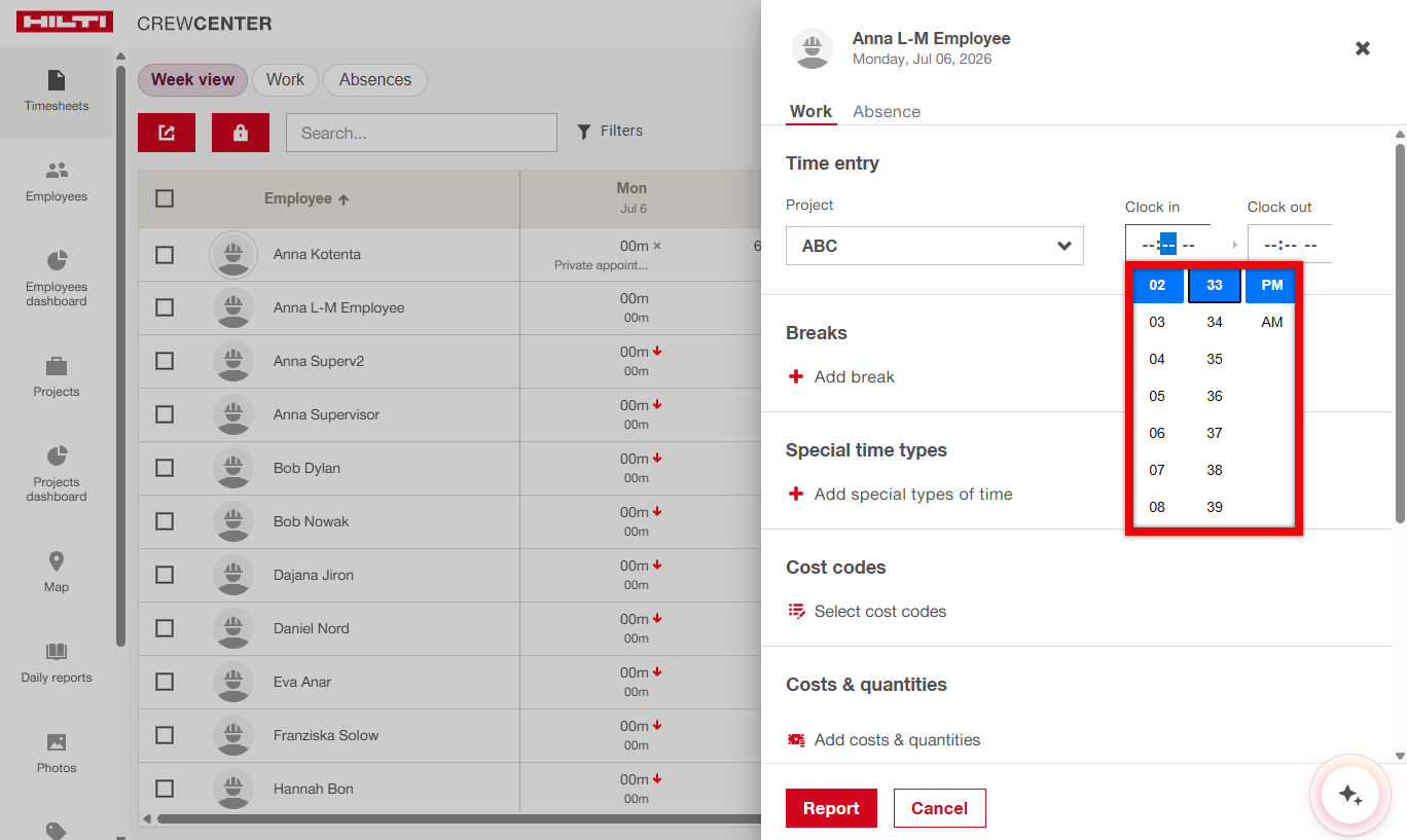

Wie man Zeiteinträge im POST-Modus hinzufügt/bearbeitet
Rollen: Administrator, Supervisor | Benutzeroberfläche: Web
Um einen Zeiteintrag im Post-Modus hinzuzufügen:
  1. Öffnen Sie Stundenzettel
  2. Wählen Sie den Mitarbeiter aus, indem Sie das Kästchen neben seinem Namen anklicken.
  3. Klicken Sie auf Zeiteintrag hinzufügen.
  4. Wählen Sie den/die gewünschten Tag(e) im Kalender im Seitenpanel aus.
  5. Wählen Sie das Projekt aus, geben Sie dann die Ein- und Ausstechzeiten ein, fügen Sie einen neuen hinzu oder ändern Sie einen bestehenden.
  6. Klicken Sie auf Bericht, um zu übermitteln.
Hinweis: Die Auswahl ist auf die aktuelle Monatsansicht beschränkt; das Navigieren zu einem anderen Monat löscht die Auswahl.

Administratoren und Supervisoren können Zeiteinträge im Post-Modus auf der Web-Oberfläche in Massen verwalten, um Zeit zu sparen und konsistente Einträge für alle ausgewählten Mitarbeiter sicherzustellen.
Um einen Zeiteintrag im Post-Modus in Massen hinzuzufügen:
  2. Wählen Sie Mitarbeiter aus, indem Sie das Kästchen neben ihrem Namen anklicken.
  5. Wählen Sie das Projekt aus, geben Sie dann die Ein- und Ausstechzeiten ein.
Tipp: Um die Auswahl für die Clock-in-/Clock-out-Zeit zu öffnen, drücken Sie die Leertaste auf Ihrer Tastatur. Verwenden Sie anschließend das Mausrad, um nach oben oder unten zu scrollen und die gewünschte Uhrzeit auszuwählen.

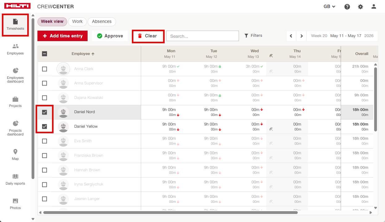

Wie man Zeiteinträge im POST-Modus löscht

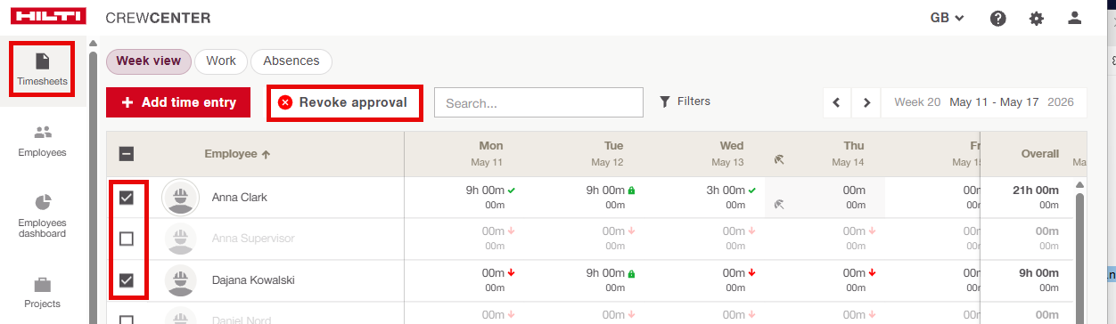

Ein Administrator oder Supervisor kann eine ganze Woche auswählen und die Daten für einen oder mehrere Mitarbeiter löschen, sofern die Stundenzettel nicht gesperrt oder genehmigt wurden.
So führen Sie diese Aktion aus:
  2. Wählen Sie den/die Mitarbeiter aus, indem Sie das Kästchen neben ihrem Namen anklicken.

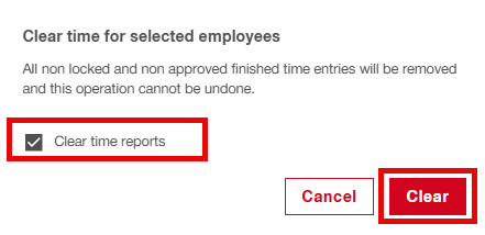

  3. Klicken Sie oben in der Leiste auf „Löschen“.
  4. Aktivieren Sie im angezeigten Popup „Zeitberichte löschen“ und bestätigen Sie die Löschaktion.
Wenn der Stundenzettel bereits genehmigt wurde, klicken Sie die ausgewählten Mitarbeiter an und drücken Sie oben in der Leiste auf „Genehmigung widerrufen“. Danach führen Sie die Löschoption aus.

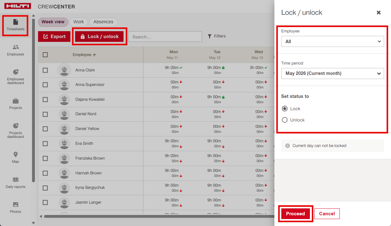

Wie man Zeiteinträge im POST-Modus sperrt
Administratoren können Zeiteinträge und Abwesenheiten über die Web-App sperren. Das Sperren verhindert weitere Bearbeitungen oder Löschungen, bis der Eintrag wieder entsperrt wird.
  1. Gehen Sie zu Stundenzettel
  2. Klicken Sie auf Sperren/Entsperren
  3. Wählen Sie Alle oder einen einzelnen Mitarbeiter aus
  4. Wählen Sie den Zeitraum (letzte Woche, aktueller Monat oder benutzerdefiniert)
  5. Stellen Sie den Status auf Sperren/Entsperren der Stundenzettel ein.
  6. Drücken Sie auf Fortfahren.
Hinweis: Der aktuelle Tag kann nicht gesperrt werden.

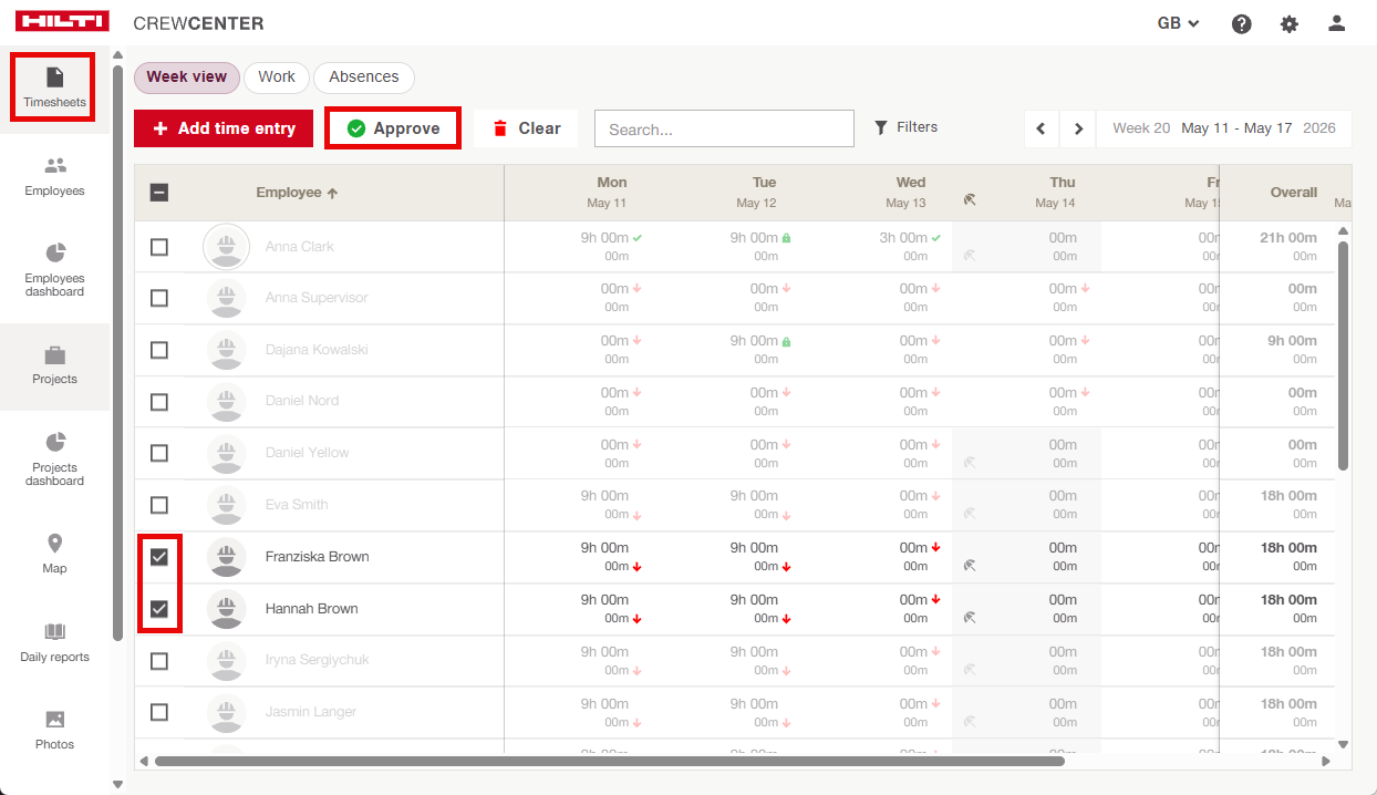

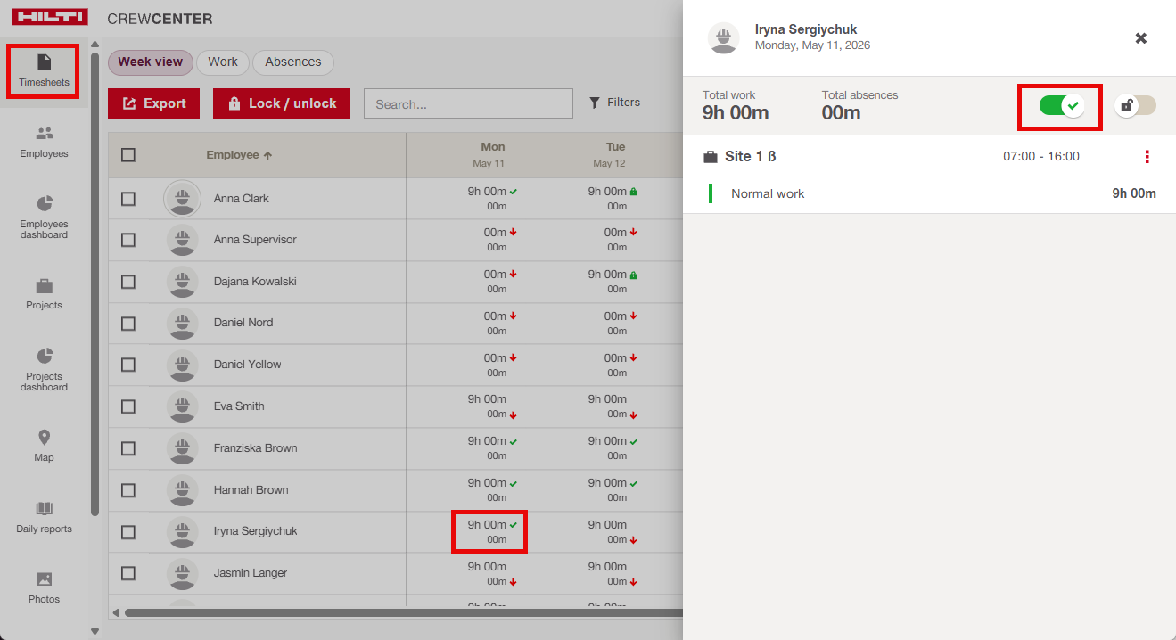

Wie man Zeiteinträge im POST-Modus in Massen genehmigt
  2. Wählen Sie einen oder mehrere Mitarbeiter aus
  3. Klicken Sie auf Genehmigen
Die zweite Möglichkeit, einen einzelnen Stundenzettel zu genehmigen, ist:
  1. Gehen Sie zu Stundenzetteln
  2. Öffnen Sie die Stundenzettel des ausgewählten Mitarbeiters für einen bestimmten Tag
  3. Schalten Sie den Genehmigen-Schalter ein.
