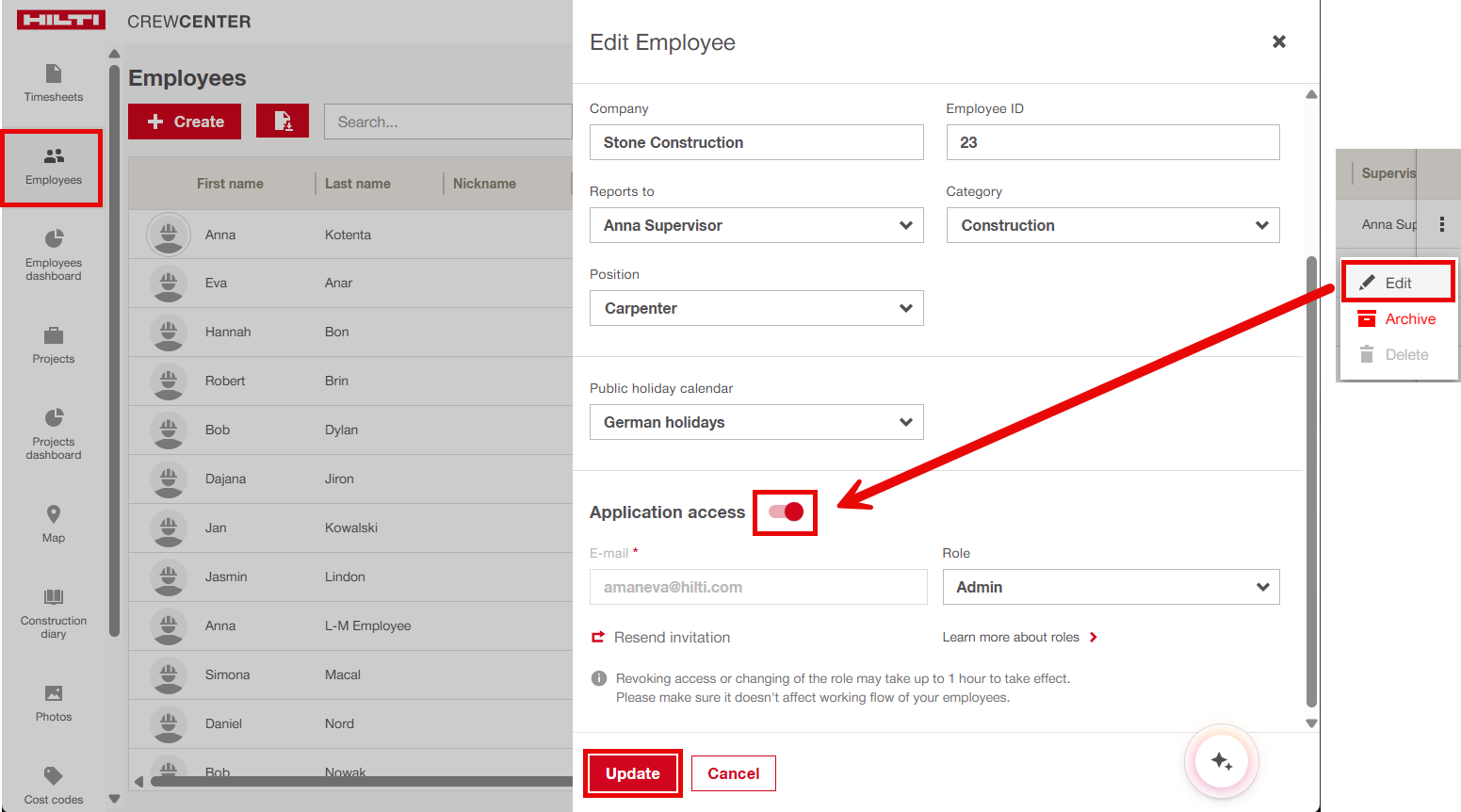

    Revocare l'accesso all'applicazione
    Se un dipendente non lavora più per la tua azienda, puoi revocare il suo accesso all'applicazione per impedirgli di accedere a CrewCenter mantenendo però visibili i suoi dati.
    Per revocare l'accesso all'applicazione:
    1. Vai alla scheda Dipendenti
    2. Apri il modulo di modifica per il dipendente specifico
    3. Disattiva o rimuovi l'impostazione di accesso all'applicazione
    4. Salva le modifiche
    Il nome del dipendente e i dati corrispondenti rimangono nelle schede Dipendenti e Fogli ore, ma non potrà più accedere alle piattaforme Web o Mobile.

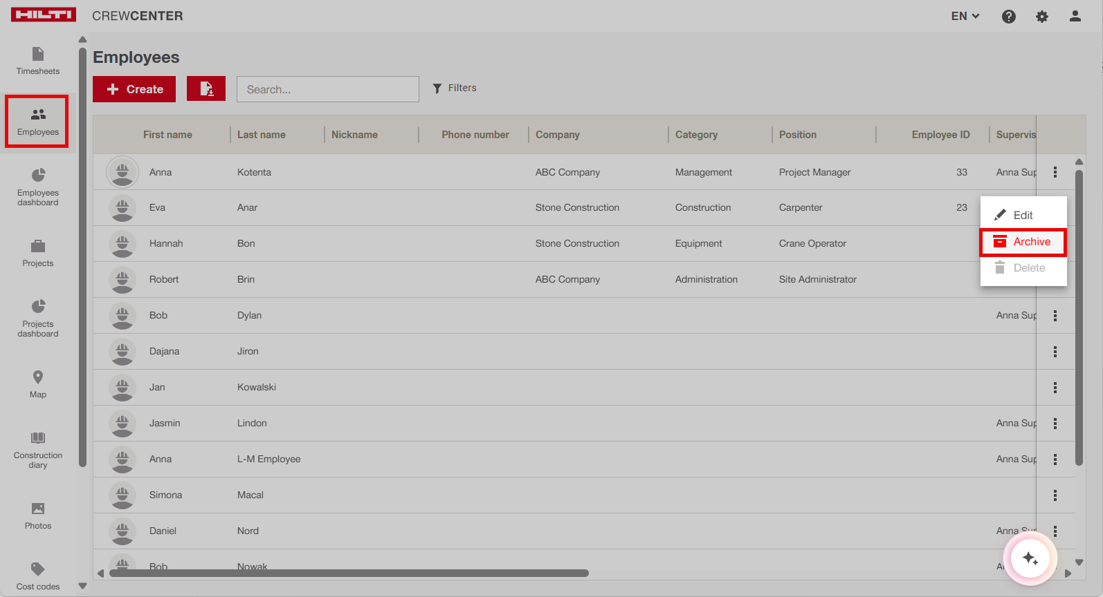

    Archiviare un dipendente
    L'archiviazione è il metodo consigliato per l'offboarding in quanto preserva i dati storici per esigenze legali (ad esempio, controlli fiscali o del lavoro) rimuovendo l'utente dalle visualizzazioni attive.
    Per archiviare il dipendente:
    2. Trova il dipendente che vuoi archiviare
    3. Seleziona il menu a tre puntini, poi scegli Archivia

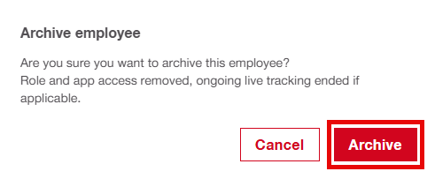

    4. Conferma l'azione nella finestra pop-up:
    Quando un dipendente è archiviato:
    • Il ruolo del dipendente e l'accesso all'applicazione vengono rimossi automaticamente.
    • Qualsiasi sessione di tracciamento in tempo reale termina immediatamente.
    • Il dipendente diventa nascosto dalla maggior parte delle liste attive e dalla selezione dell'equipaggio su Mobile.
    • I dati storici rimangono disponibili sul Web e nelle esportazioni.
    • Questa azione può essere annullata se il dipendente torna in azienda.
    • Nessuna informazione verrà esportata (visibile nei report).
    Vedi anche: Come archiviare i dipendenti

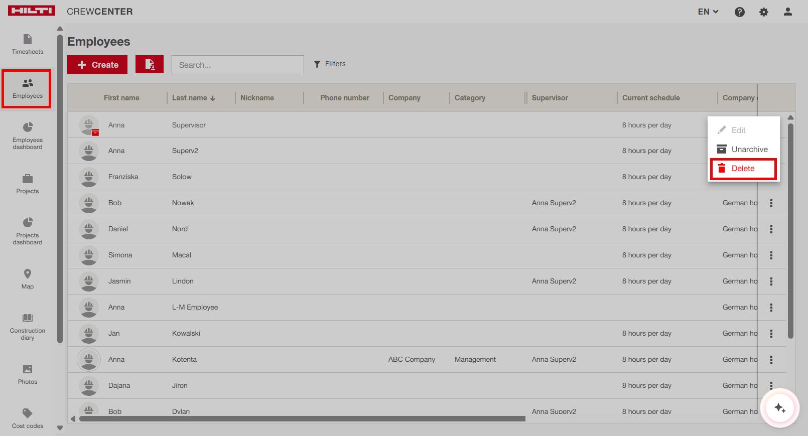

    Cancellare un dipendente
    Cancellare un dipendente è un'azione permanente che dovrebbe essere usata solo se non hai più bisogno di nessuno dei suoi dati.
    2. Seleziona il dipendente e scegli l'opzione di cancellazione
    3. Conferma l'azione
    Nota: Questa azione non può essere annullata. Una volta che un dipendente è cancellato, il suo nome e tutti i dati associati verranno rimossi permanentemente da CrewCenter e non appariranno in nessuna esportazione futura. Pertanto, raccomandiamo vivamente di gestire l'accesso all'applicazione e di cancellare i dipendenti solo se non hai più bisogno di alcun dato corrispondente.
    Vedi anche: Come cancellare il dipendente
