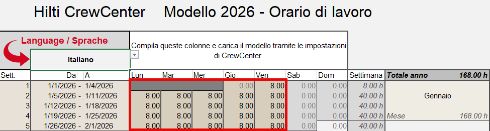

 4. Apri il file e inserisci le ore previste per ogni giorno della settimana in Excel per tutto l'anno e carica il file Excel completato.

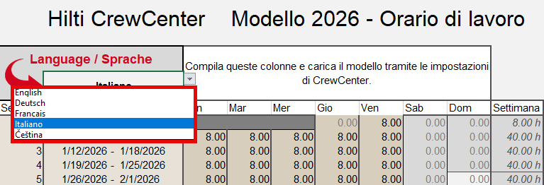

Il Modello del Programma di Lavoro è impostato di default in tedesco.
Per cambiare la lingua, clicca sulla cella in alto a sinistra del foglio di lavoro e seleziona la lingua preferita dalla lista.
Nota: Le festività regionali non sono incluse nel foglio fornito. L'amministratore è responsabile di aggiungere le festività regionali rilevanti al programma di lavoro e di impostare tutti i giorni non lavorativi a 0.
Altrimenti, se il cliente semplicemente copia e incolla 8 ore su tutti i giorni, i dipendenti vedranno ore mancanti nelle loro dashboard, poiché non dovrebbero lavorare in quei giorni.

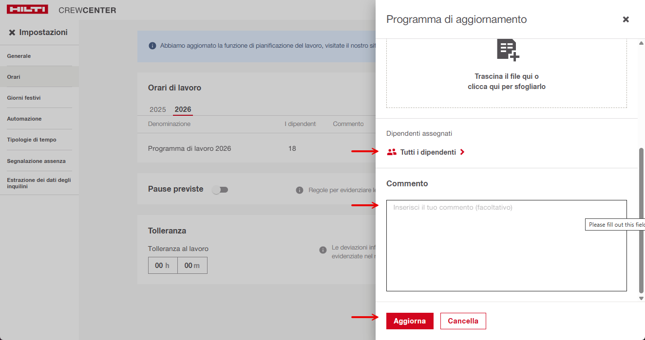

     5. Assegna i dipendenti al programma caricato, aggiungi un commento (opzionale) e clicca Completa.
Nota: Puoi creare più programmi di lavoro per lo stesso anno (ad esempio, Full-time ufficio, Full-time cantiere, Part-time). Ogni dipendente può essere assegnato a un solo programma per anno.

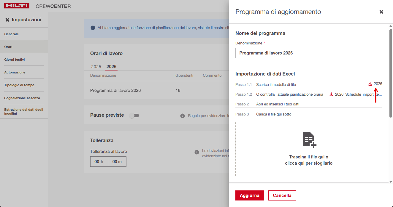

Per modificare i giorni futuri (ad esempio, cambiare le ore del venerdì a metà anno):
  1. Vai in Impostazioni
  2. Clicca su "Orari"
  3. Poi cerca il Programma di lavoro da modificare
  4. E clicca Modifica (tre puntini): modifica i dettagli
  5. Carica il file aggiornato e clicca Aggiorna.

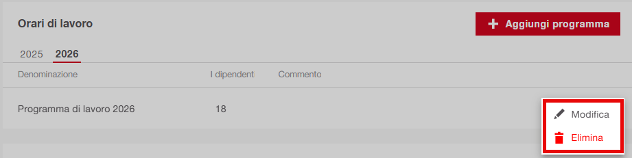

Per eliminare un programma:
  3. Poi cerca il Programma di lavoro da eliminare
  4. Clicca Elimina (tre puntini) e conferma l'eliminazione.

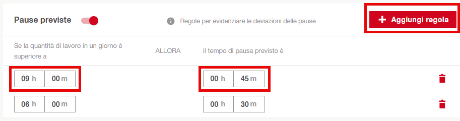

Le regole di pausa definiscono il tempo di pausa previsto basato sul tempo di lavoro registrato e sono gestite a livello di tenant.
  3. Scorri alla sezione "Pause previste" (visibile solo se esiste almeno un programma attivo).
  4. Clicca Aggiungi regola pausa o modifica una esistente.
  5. Definisci:
  • La soglia di tempo di lavoro (tempo minimo giornaliero di lavoro affinché la regola si applichi)
  • Il tempo di pausa previsto (durata della pausa richiesta al raggiungimento o superamento di questa soglia)
Nota: Sia la soglia che la pausa prevista devono essere positive. Ogni valore di soglia deve essere unico.
