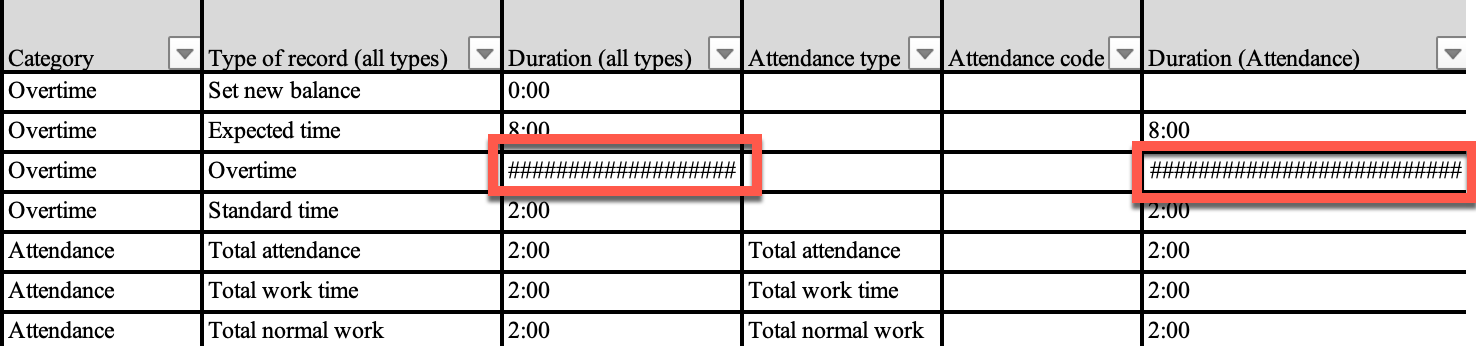

Se la tua esportazione Excel mostra ############################ per i valori temporali:
Alcune esportazioni di CrewCenter contengono valori temporali negativi, il che è previsto in scenari lavorativi reali. Ad esempio, se il tempo di lavoro richiesto è di 8 ore e il tempo effettivamente lavorato è di 2 ore, il saldo risultante sarà di –6 ore.
I dati nel documento sono corretti, ma Excel utilizza il sistema di data sbagliato (Excel non può visualizzarli correttamente con l'impostazione predefinita). Per visualizzare correttamente i valori, abilita il sistema di data 1904 per quel file specifico e salvalo.
Quel valore -6:00 è corretto e deve rimanere visibile in Excel.

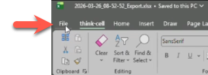

  1. Clicca su File

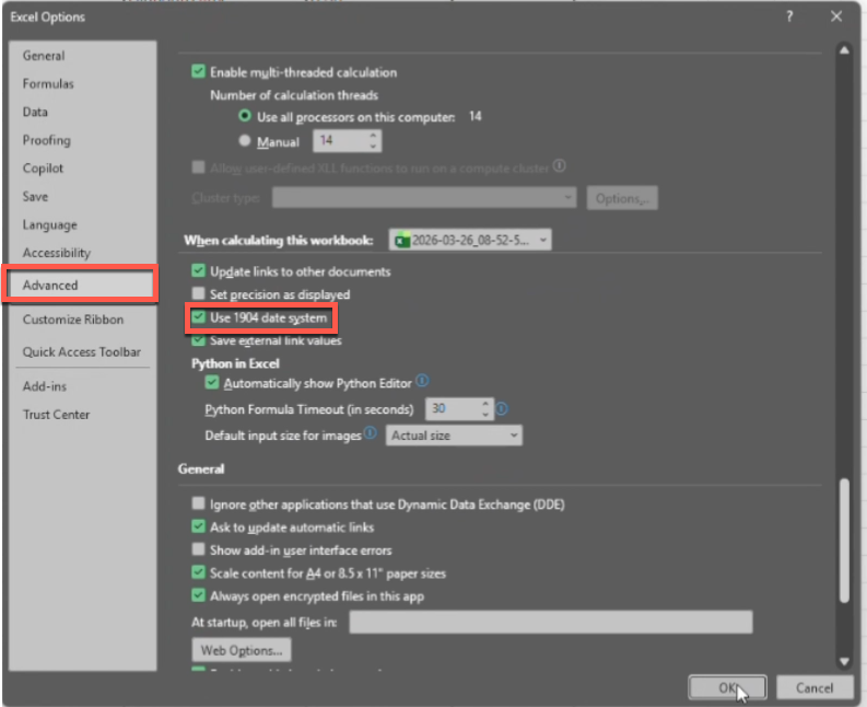

  3. Clicca su Avanzate
  4. Scorri fino a Quando si calcola questa cartella di lavoro
  5. Seleziona Usa sistema data 1904
  6. Clicca OK
  7. Salva il file

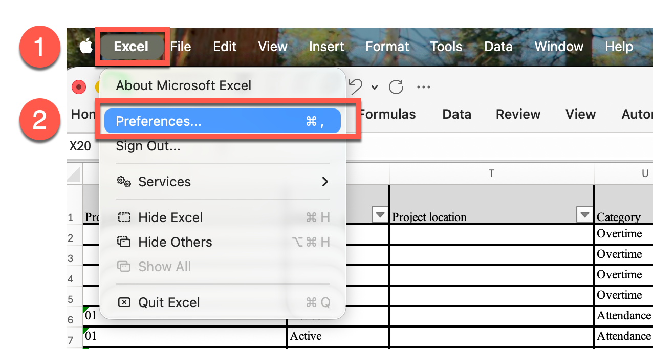

  1. Clicca su Excel nel menu in alto
  2. Clicca su Preferenze

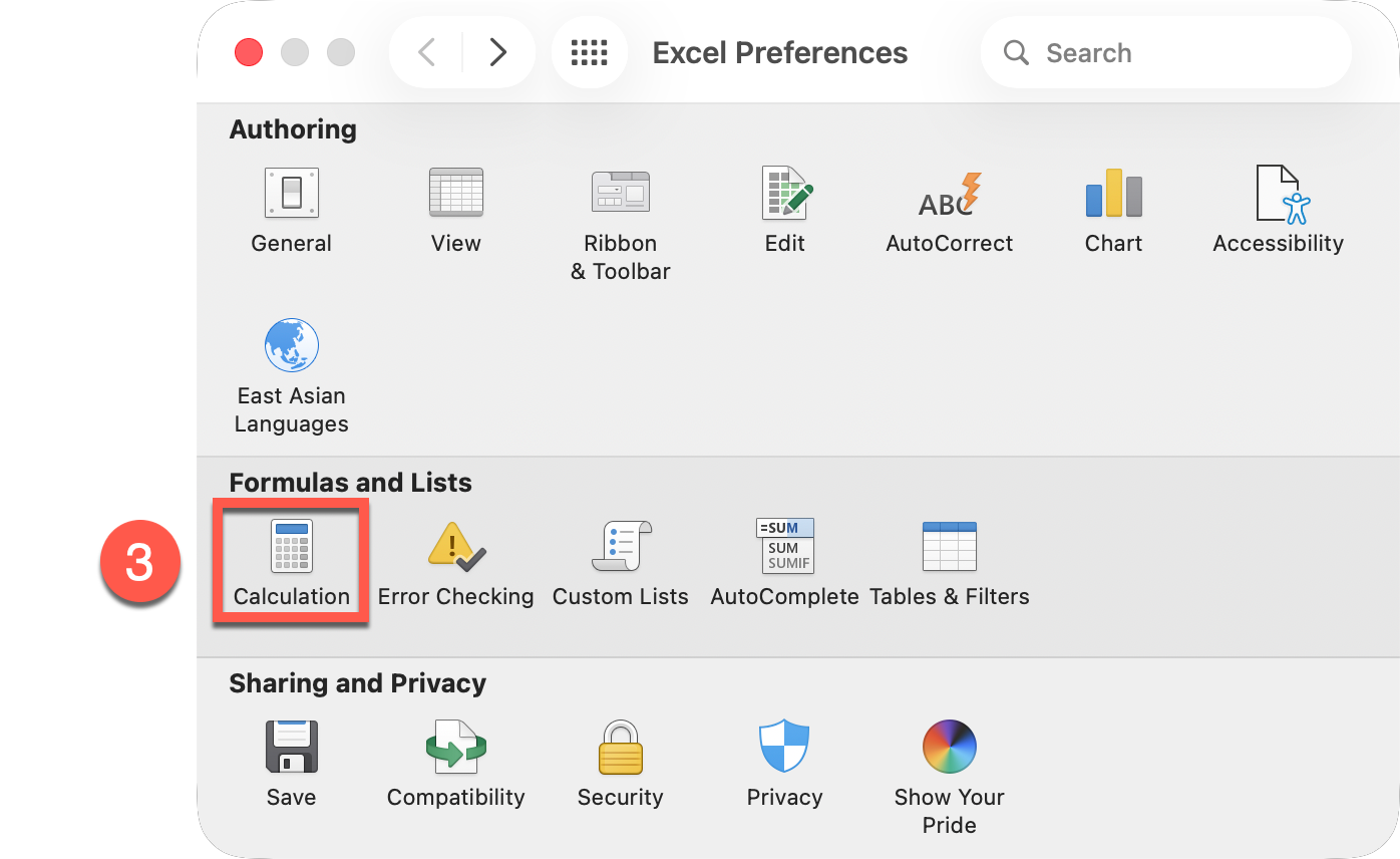

  3. Clicca su Calcolo

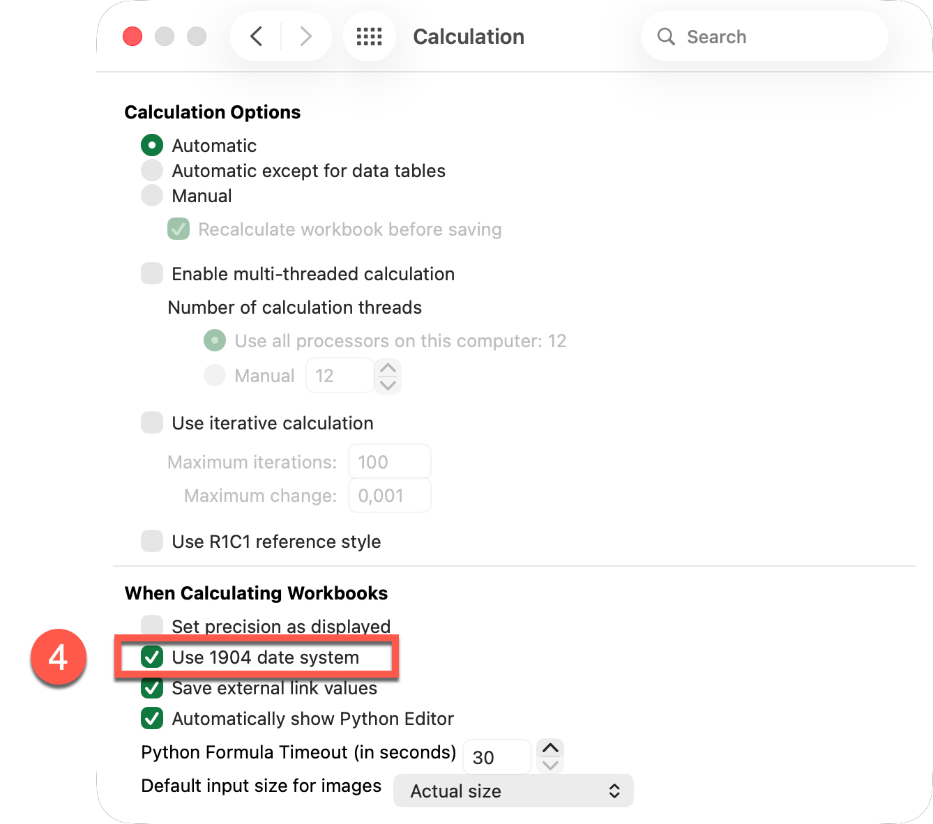

  4. Scorri verso il basso fino alle opzioni "Quando si calcolano le cartelle di lavoro" e seleziona Usa sistema data 1904
