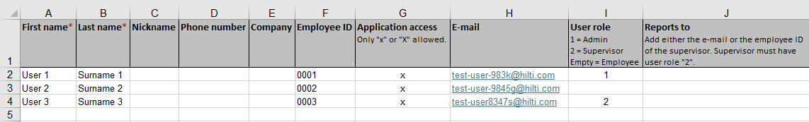

  1. Apri il file Employee-template in formato .xls e compila i seguenti campi:
Obbligatori:
  • Nome
  • Cognome
Non obbligatori:
  • Soprannome
  • Numero di telefono
  • Nome azienda
  • ID dipendente

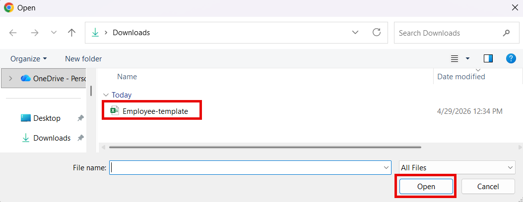

     2. Clicca su “Trascina & rilascia il file qui, oppure clicca qui per sfogliare” per importare il tuo file
    3. Seleziona la posizione in cui è salvato il file e clicca Apri

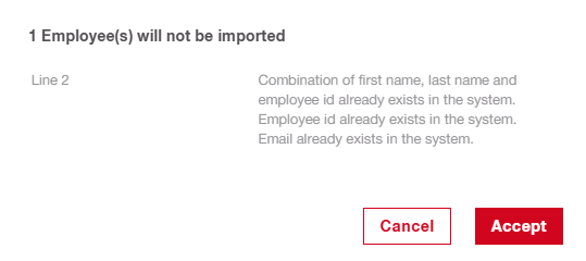

Se dettagli duplicati di dipendenti esistono già nel sistema, CrewCenter ignora il dipendente già presente e importa gli altri dipendenti nuovi. L'amministratore vedrà l'avviso qui sotto:
