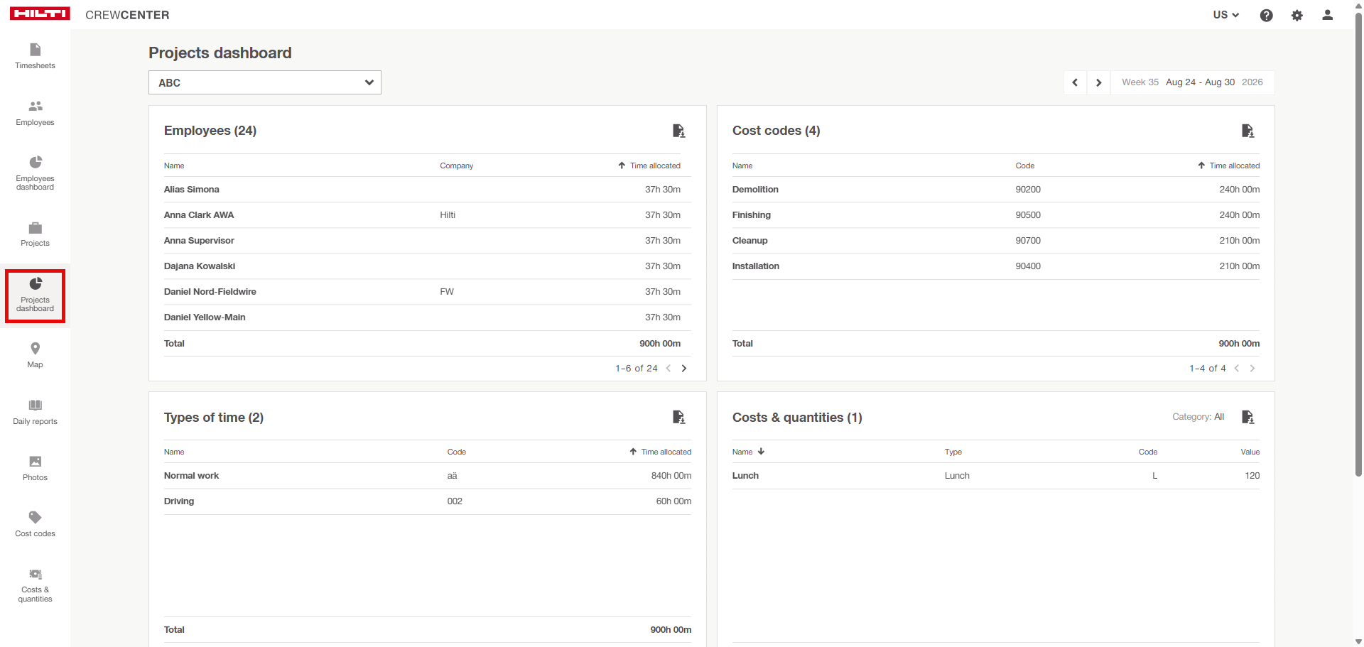

Panoramica del Cruscotto del Progetto
Ruoli: Admin | Interfaccia: Web
Il Cruscotto del Progetto fornisce un riepilogo visivo e basato sui dati del lavoro svolto su un sito specifico.
  • Widget Dipendenti: Questo widget elenca tutti i dipendenti che hanno registrato ore sul progetto. Mostra il totale delle ore per dipendente, escludendo qualsiasi tipo di tempo contrassegnato come "Escluso" (tempo non pagabile).
  • Pianificato vs. Effettivo: È possibile confrontare le ore effettivamente registrate dalla squadra con le ore pianificate definite nelle impostazioni del progetto.
  • Filtri: Sebbene il cruscotto fornisca una vista totale del progetto basata sulle date di inizio e fine, è possibile utilizzare il filtro data per restringere l’intervallo temporale specifico.

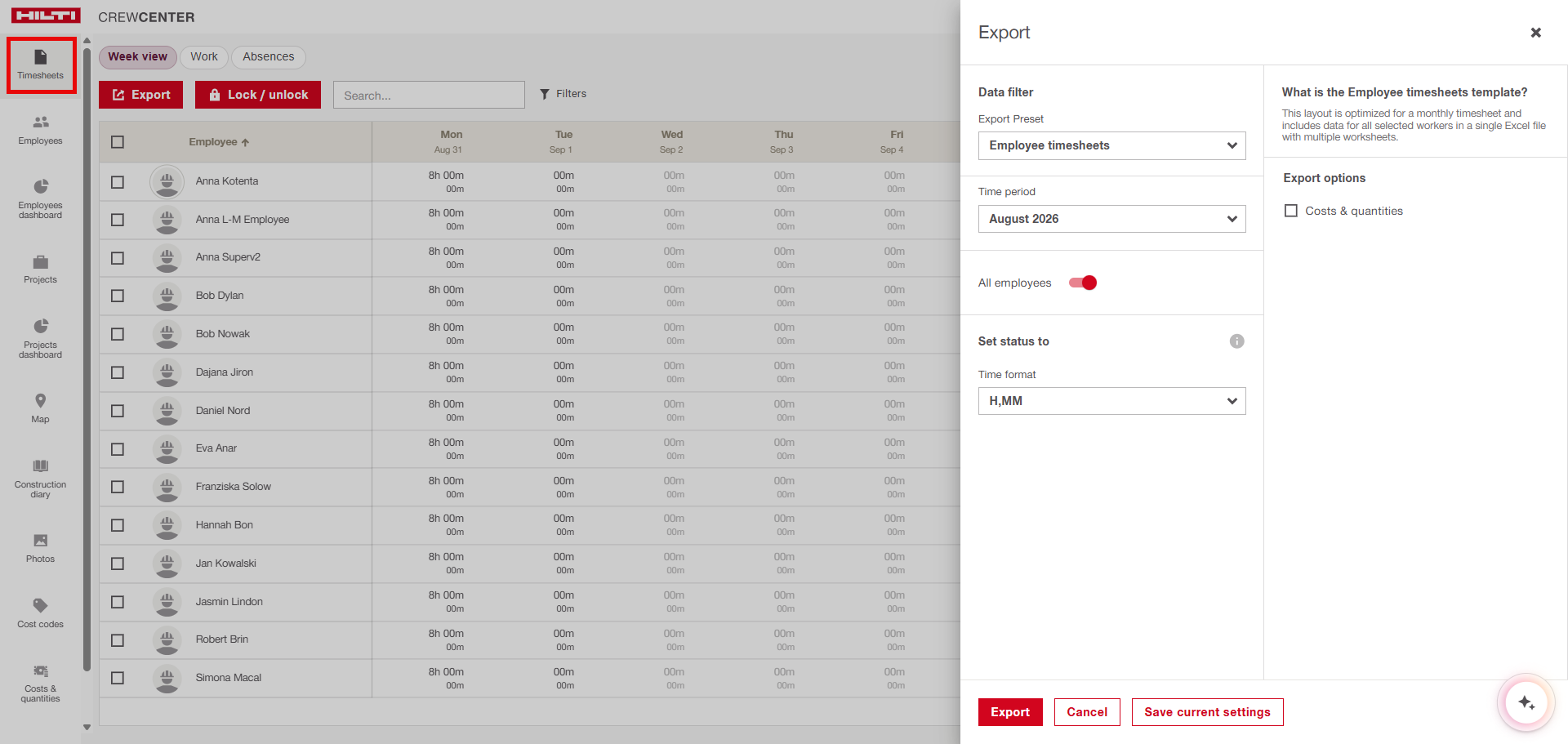

Per audit dettagliati e pagamenti, le funzionalità Rapportini ed Esportazione forniscono i dati più dettagliati.
Il Supervisore è autorizzato a visualizzare il Rapportino, mentre l’Amministratore ha i permessi sia per visualizzare che per esportare i dati.
  • Vista Rapportini: L’interfaccia Web consente di filtrare per dipendente o squadra. Ogni voce del cartellino indica esplicitamente il Nome del Progetto associato al lavoro.
  • Esportazione Rapportini Dipendente: Questa esportazione suddivide le voci del cartellino per progetto. Include il Nome del Progetto e la Località del Progetto (indirizzo formattato) per ogni voce, fornendo una chiara ripartizione di dove sono state svolte le ore.
  • Filtro Progetto per Esportazioni: Quando si genera un’Esportazione Standard, è possibile applicare un filtro per progetto per isolare i dati di un sito specifico anziché dell’intera azienda.

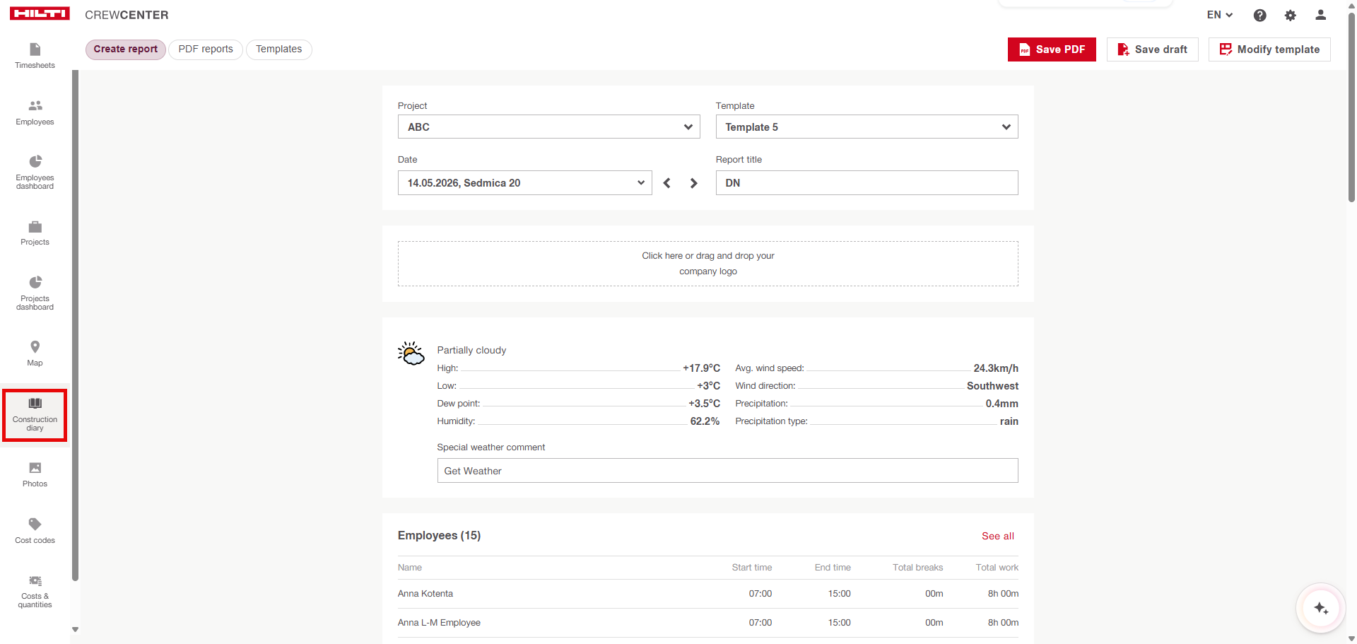

Registri del Diario di Cantiere
Il Diario di Cantiere funge da registro quotidiano ufficiale delle attività sul sito.
  • Dati della Forza Lavoro: Le ore lavorate dai dipendenti e le pause sono automaticamente recuperate dai cartellini registrati e visualizzate nel diario.
  • Documentazione del Sito: Il diario conferma quali dipendenti erano fisicamente presenti e hanno inviato cartellini per quel progetto e data specifici.
  • Tempo Escluso: Se abilitato, le ore non pagabili appaiono con l’etichetta "Escluso", assicurando che siano documentate per conformità ma non aggiunte al totale pagabile.

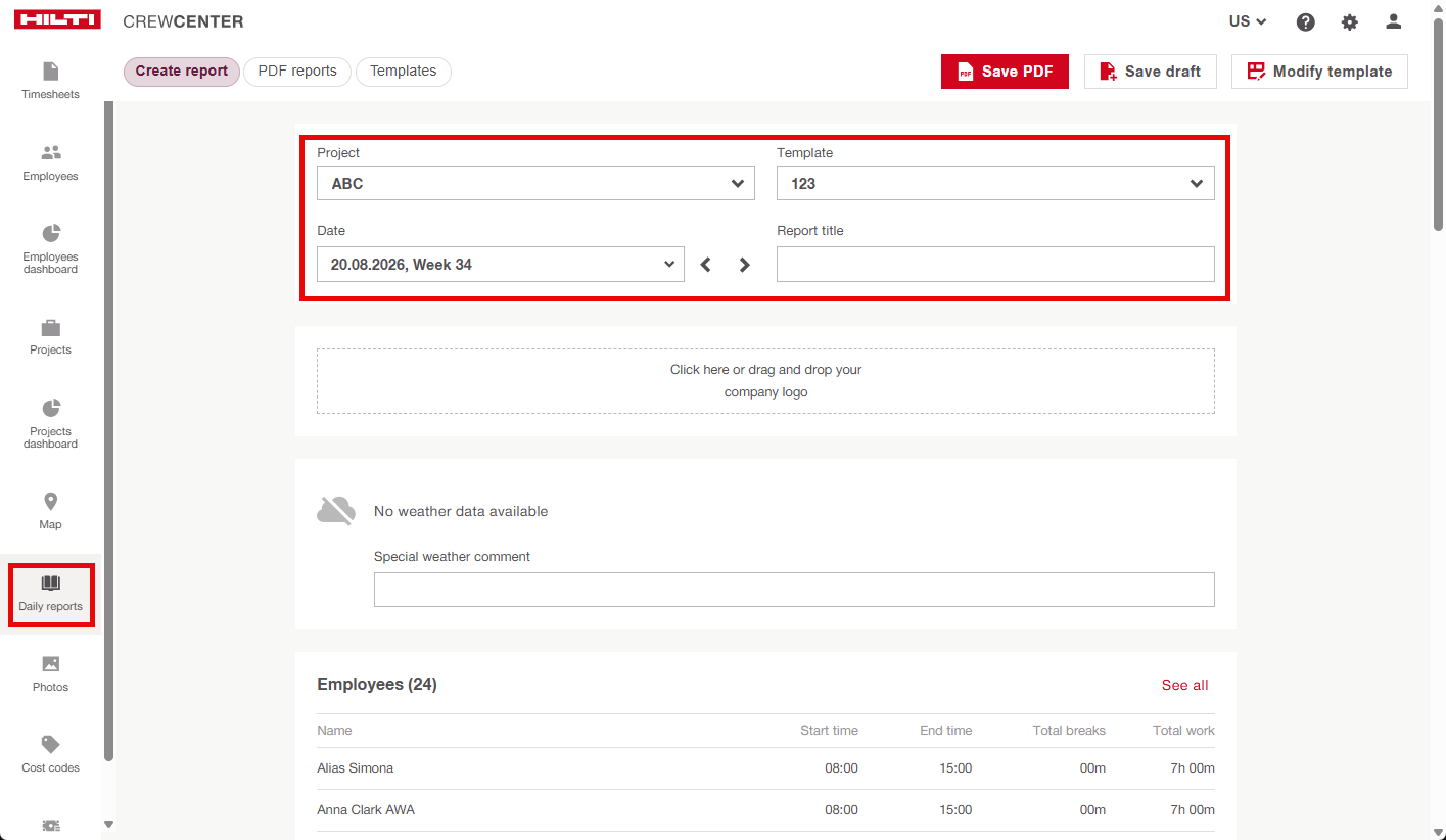

Come Visualizzare i Dati Storici del Diario di Cantiere su Web
Per visualizzare i dati storici del Diario di Cantiere sul Web, segui questi passaggi:
  1. Vai a Rapportini Giornalieri.
  2. Seleziona il progetto e la data.
  3. Scegli il modello appropriato (se applicabile).
  4. Rivedi i dati storici del diario di cantiere.

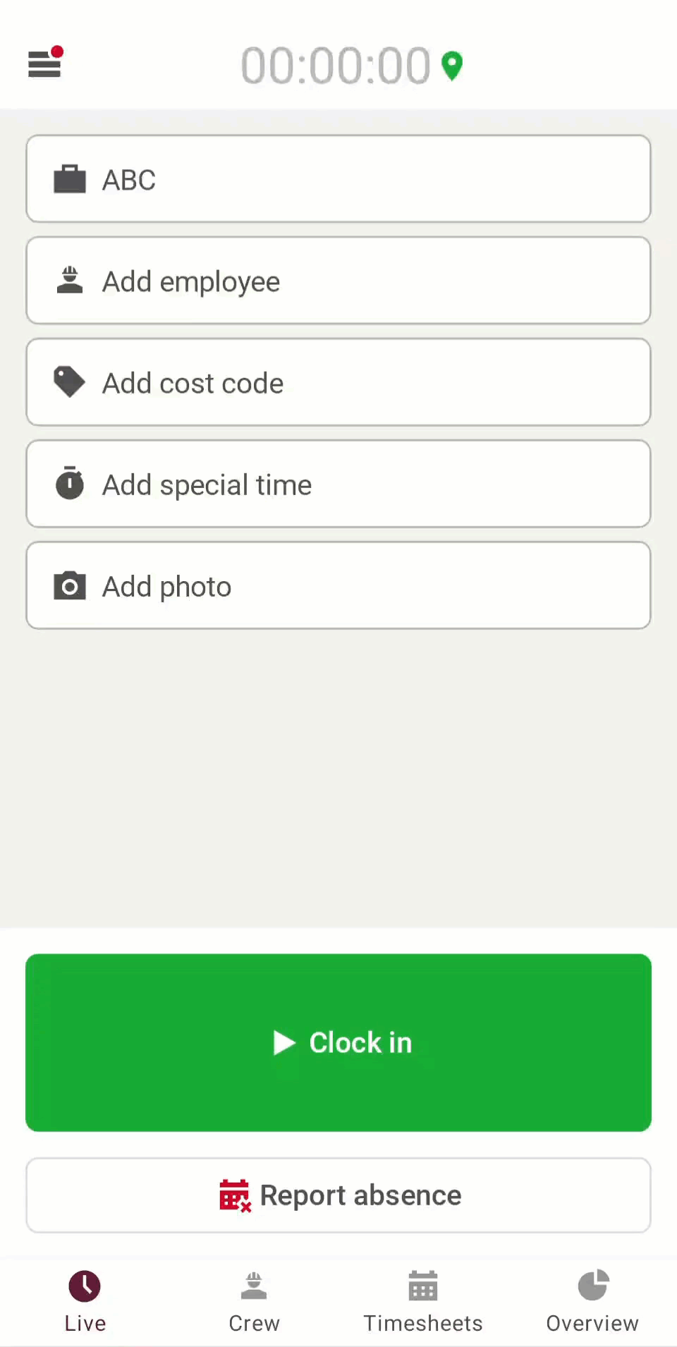

Come Visualizzare i Dati Storici del Diario di Cantiere su dispositivo Mobile
Ruoli: Admin | Interfaccia: Mobile
Per visualizzare i dati storici del Diario di Cantiere su dispositivo mobile, segui questi passaggi:
  1. Apri il Menu Profilo.
  2. Seleziona Rapportini Giornalieri.
  3. Scegli il progetto rilevante.
  4. Seleziona la data richiesta.
  5. Rivedi i dati disponibili, inclusi Dipendenti, Tipi di Tempo, Codici di Costo e Commenti.
