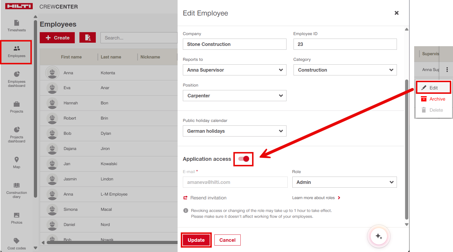

    Zrušenie prístupu do aplikácie
    Ak zamestnanec už nepracuje vo vašej spoločnosti, môžete mu zrušiť prístup do aplikácie, aby ste mu zabránili v prihlasovaní do CrewCenter, pričom jeho údaje zostanú viditeľné.
    Ako zrušiť prístup do aplikácie:
    1. Prejdite na kartu Zamestnanci
    2. Otvorte editačný formulár pre konkrétneho zamestnanca
    3. Vypnite alebo odstráňte nastavenie prístupu do aplikácie
    4. Uložte zmeny
    Meno zamestnanca a príslušné údaje zostávajú na kartách Zamestnanci a Časové výkazy, ale už nemajú prístup k webovej alebo mobilnej platforme.

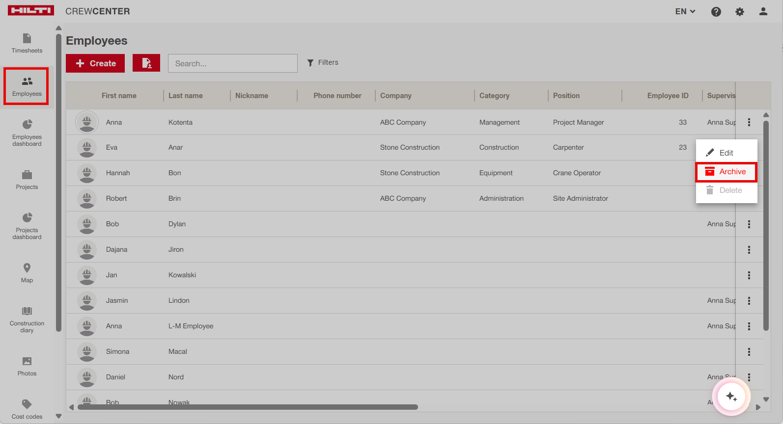

    Ako archivovať zamestnanca:
    2. Nájdite zamestnanca, ktorého chcete archivovať
    3. Vyberte menu s tromi bodkami, potom zvoľte Archivovať

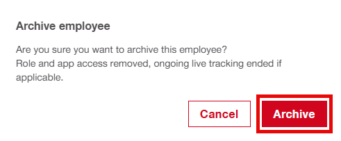

    4. Potvrďte akciu v pop-up okne:
    Po archivácii zamestnanca:
    • Rola zamestnanca a prístup do aplikácie sú automaticky odstránené.
    • Akákoľvek relácia živého sledovania okamžite skončí.
    • Zamestnanec sa stáva skrytým vo väčšine aktívnych zoznamov a vo výbere posádky v mobile.
    • Historické údaje zostávajú dostupné na webe a v exportoch.
    • Táto akcia sa dá vrátiť späť, ak sa zamestnanec vráti do spoločnosti.
    • Žiadne informácie nebudú exportované (viditeľné v reportoch).

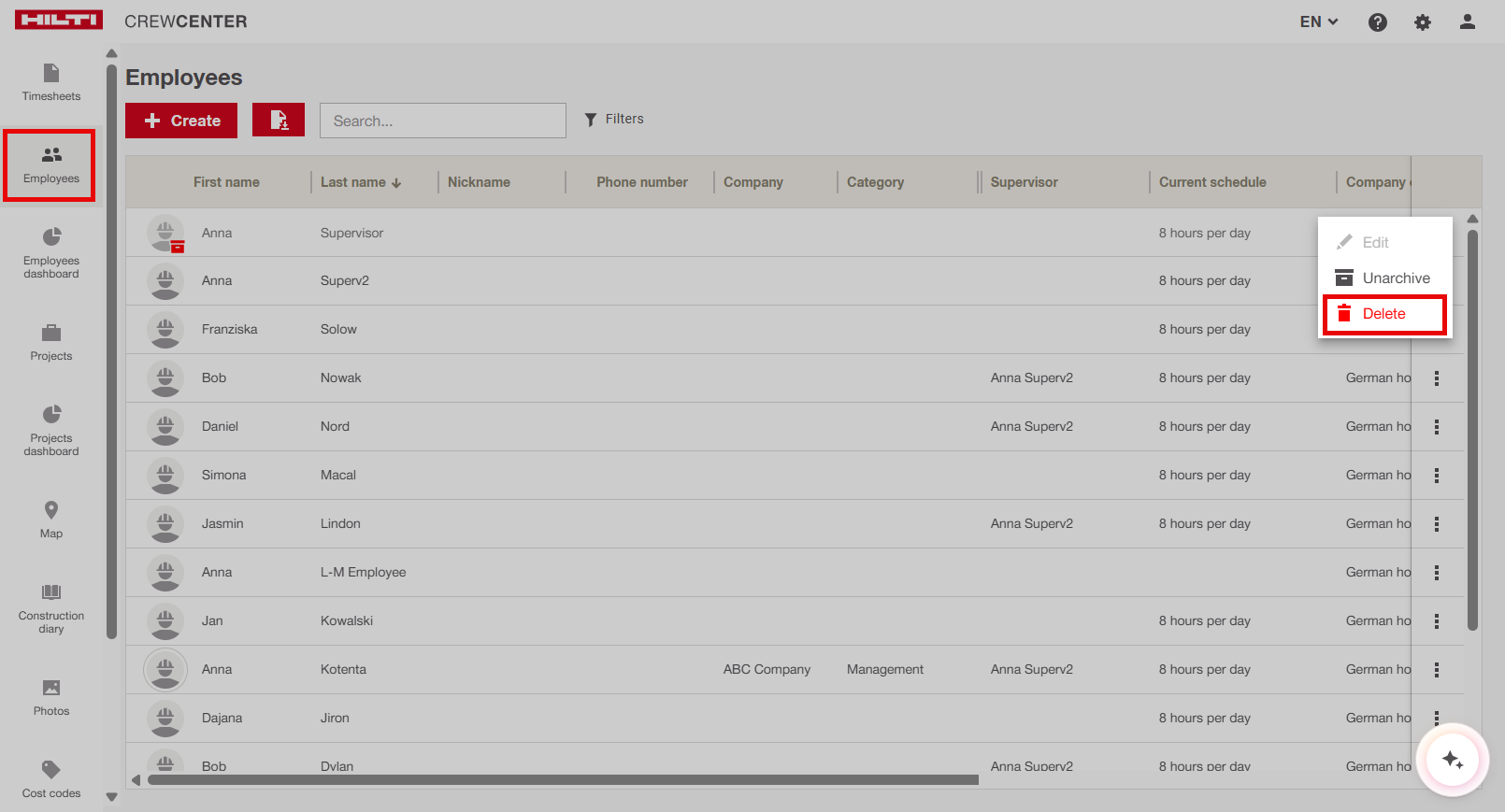

    Vymazanie zamestnanca
    Vymazanie zamestnanca je trvalá akcia, ktorá by sa mala použiť len v prípade, že už nepotrebujete žiadne z jeho údajov.
    2. Vyberte zamestnanca a zvoľte možnosť vymazania
    3. Potvrďte akciu
    Poznámka: Táto akcia sa nedá vrátiť späť. Po vymazaní zamestnanca bude jeho meno a všetky súvisiace údaje trvalo odstránené z CrewCenter a nebudú sa zobrazovať v žiadnych budúcich exportoch. Preto dôrazne odporúčame pracovať s prístupom do aplikácie a vymazávať zamestnancov len vtedy, ak už nepotrebujete žiadne príslušné údaje.
    Viac informácií: Ako vymazať zamestnanca
