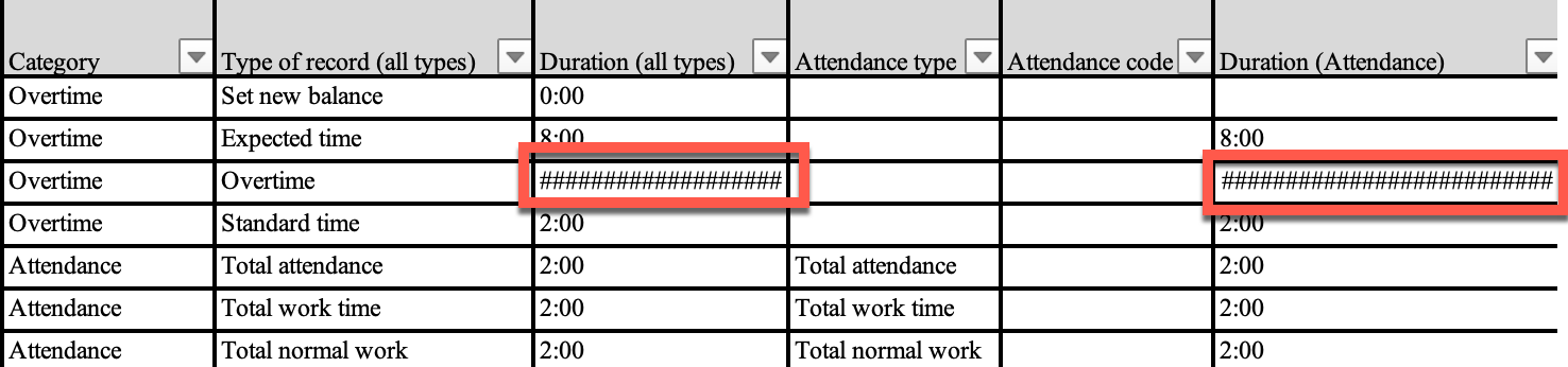

Ak váš Excel export zobrazuje ############################ pre časové hodnoty:
Niektoré exporty z CrewCenter obsahujú záporné časové hodnoty, čo je očakávané v reálnych pracovných situáciách. Napríklad, ak je požadovaný pracovný čas 8 hodín a skutočne odpracovaný čas je 2 hodiny, výsledný zostatok bude –6 hodín.
Údaje v dokumente sú správne, ale Excel používa nesprávny dátumový systém (Excel to so štandardným nastavením nedokáže správne zobraziť). Pre správne zobrazenie hodnôt povoľte pre daný súbor dátumový systém 1904 a súbor uložte.
Táto hodnota -6:00 je správna a musí zostať viditeľná v Exceli.

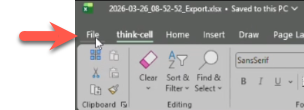

Keď otvoríte exportovaný Excel súbor:
  1. Kliknite na Súbor (File)

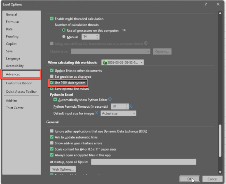

  2. Kliknite na Možnosti (Options)
  3. Kliknite na Rozšírené (Advanced)
  4. Posuňte sa na sekciu Pri výpočte tohto zošita (When calculating this workbook)
  5. Zaškrtnite Použiť dátumový systém 1904 (Use 1904 date system)
  6. Kliknite na OK
  7. Uložte súbor

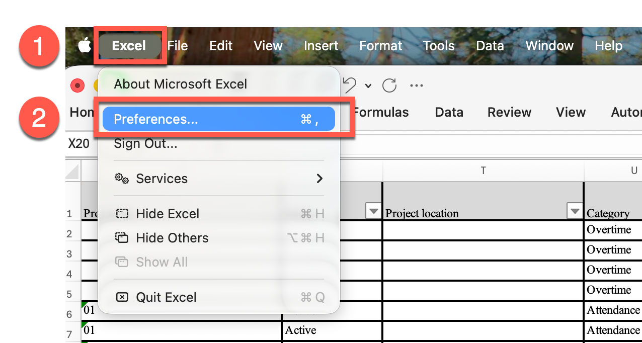

  1. Kliknite na Excel v hornom menu
  2. Kliknite na Predvoľby (Preferences)

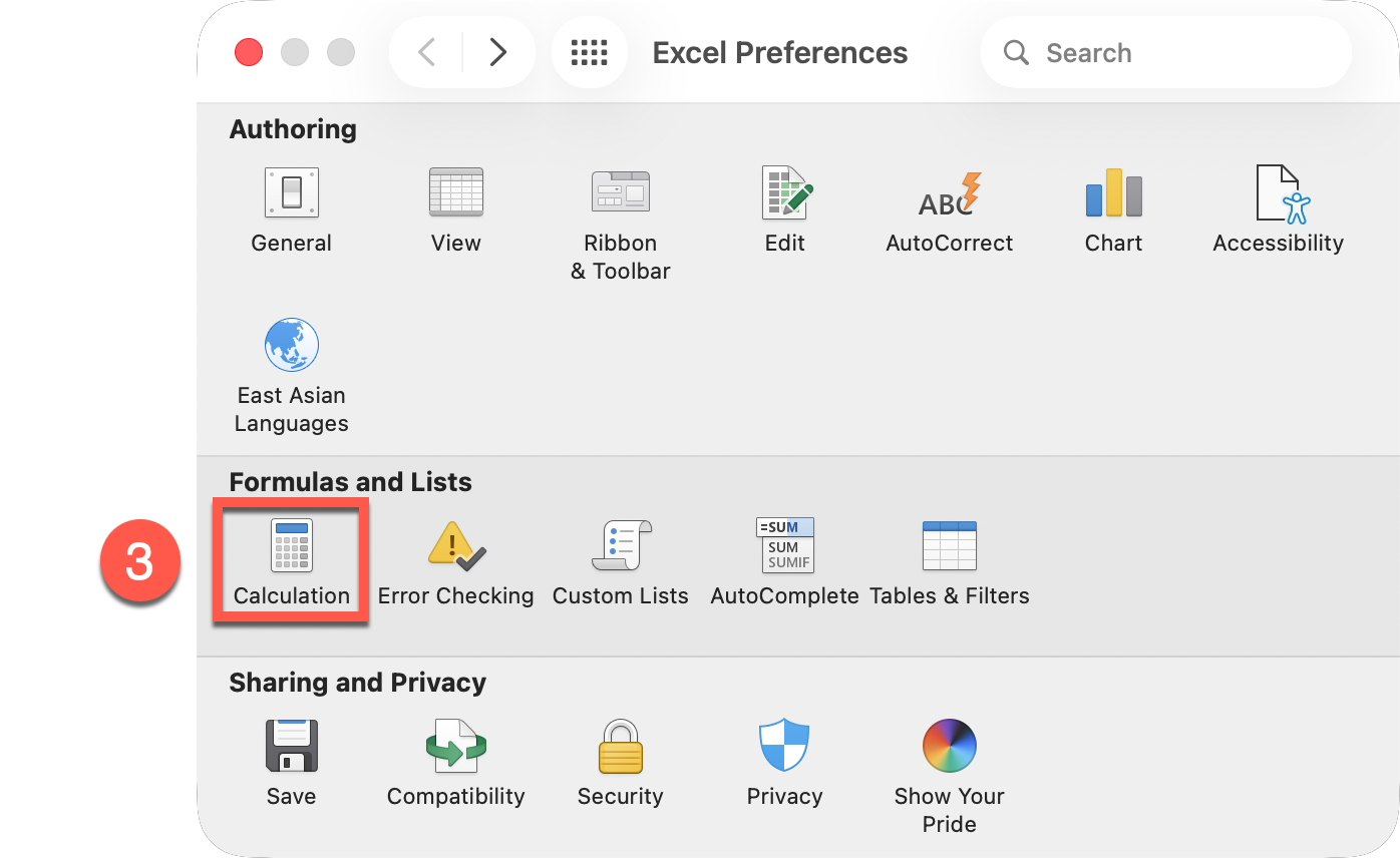

  3. Kliknite na Výpočty (Calculation)

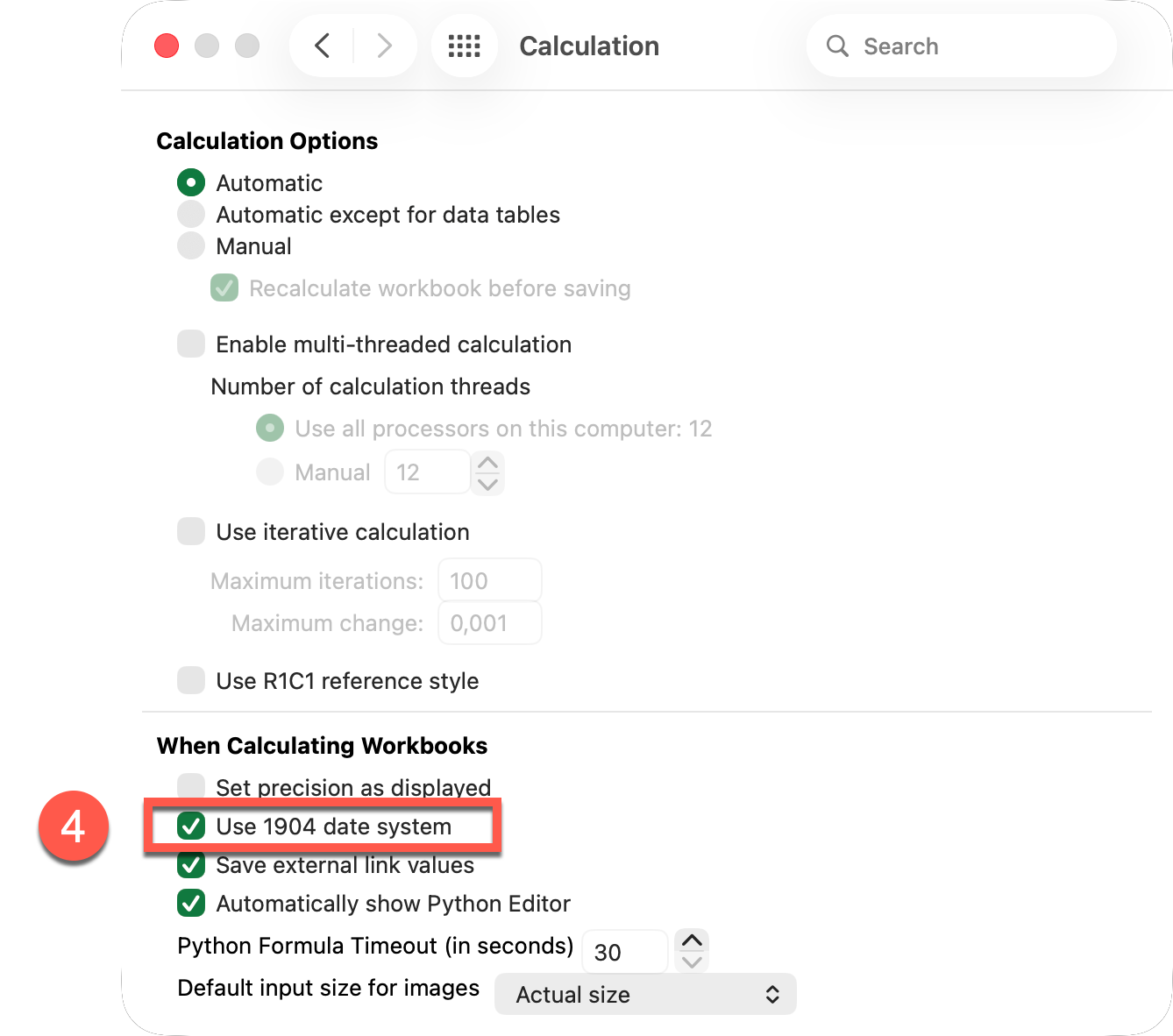

  4. Posuňte sa nadol k možnostiam "Pri výpočte zošitov" (When Calculating Workbooks) a zaškrtnite Použiť dátumový systém 1904 (Use 1904 date system)
  5. Zatvorte okno nastavení
  6. Uložte súbor (Ak dokument neuložíte, proces bude potrebné zopakovať pri ďalšom otvorení dokumentu.)
