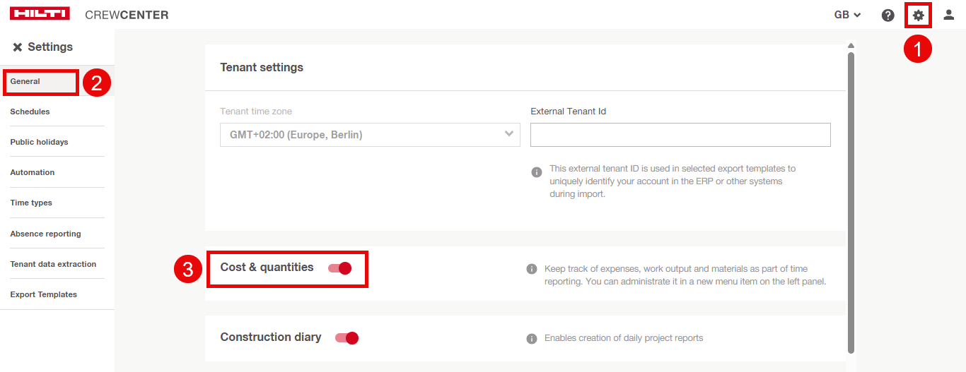

    Administrátori môžu tiež ovládať nastavenia funkcie, ako je povolenie alebo zakázanie Nákladov a množstiev a udržiavanie hlavného zoznamu typov.
    Povolenie a zakázanie Nákladov a množstiev
    Role: Administrátor | Rozhranie: Web
    Náklady a množstvá sú predvolene povolené. Používatelia ich môžu vypnúť v Všeobecných nastaveniach (všetky súvisiace prvky viditeľné pre zákazníka zmiznú, keď je prepínač vypnutý). Keď sú povolené, v navigačnom menu sa zobrazí stránka Náklady a množstvá pre administrátorov a všetci používatelia ju vidia v mobile.

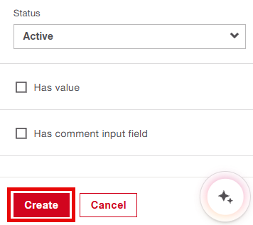

       4. Kliknite na Vytvoriť na uloženie nového typu nákladu a množstva.

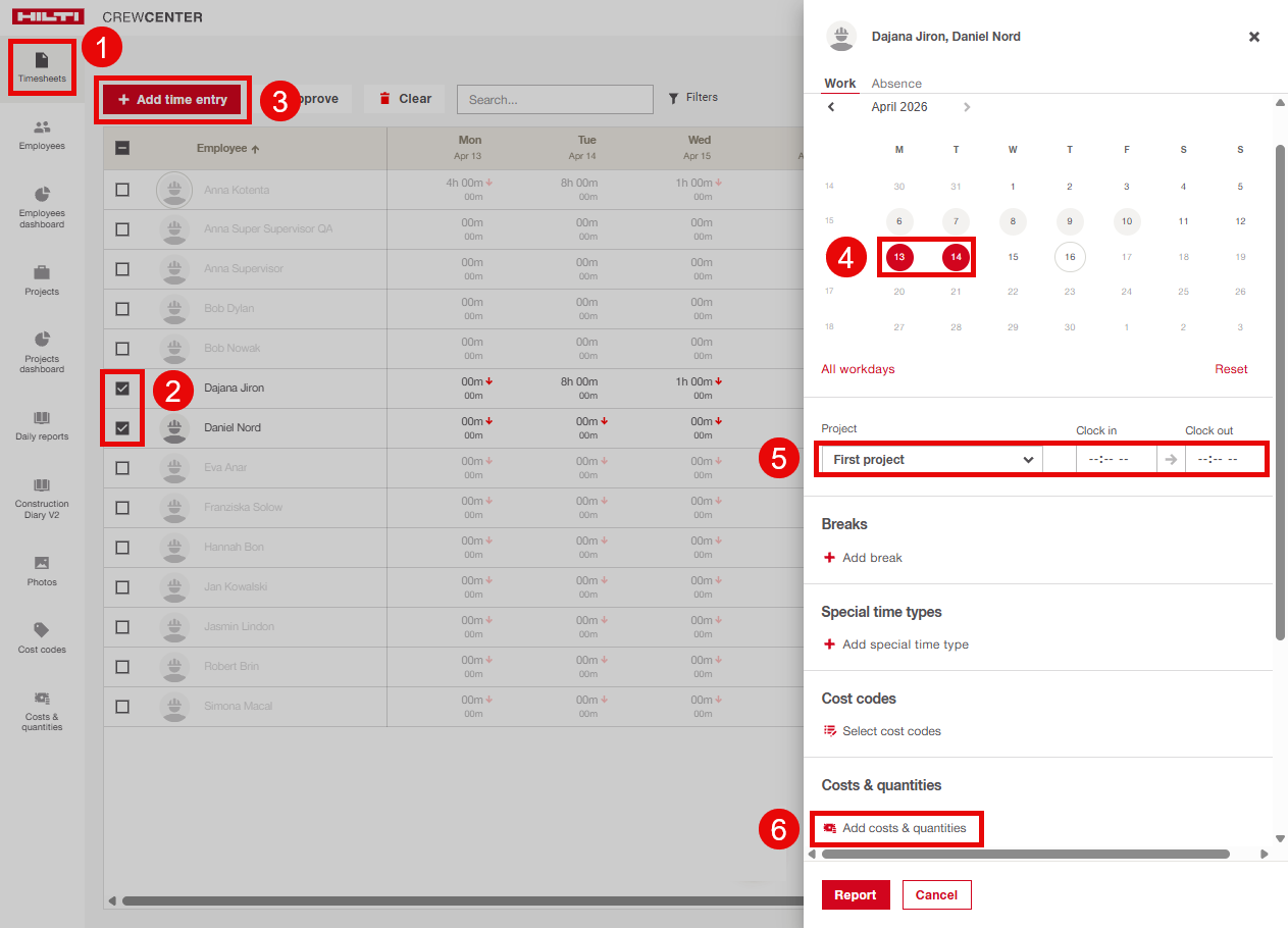

    Pridávanie Nákladov a množstiev do výkazov práce v režime viacerých používateľov
    Role: Administrátor, Supervízor | Rozhranie: Web
    Administrátor a supervízor môžu pridať hodnoty Nákladov a množstiev do viacerých záznamov vo výkazoch práce naraz, pokrývajúc dva alebo viac dní a dvoch alebo viac zamestnancov. Administrátori môžu aplikovať tieto aktualizácie na všetkých pracovníkov, zatiaľ čo supervízori môžu aktualizovať iba zamestnancov im pridelených a aj seba samých.
    Postup pri pridávaní záznamov vo výkazoch práce naraz:
    1. Prejdite do Výkazov práce.
    2. Vyberte dvoch alebo viacerých zamestnancov.
    3. Kliknite na Pridať záznam času.
    4. Vyberte dni, pre ktoré chcete pridať čas, náklady a množstvá.
    5. Vyberte projekt, potom zadajte čas príchodu a odchodu.
    6. Kliknite na Pridať náklady a množstvá.
    7. Vyberte Náklady a množstvá zo zoznamu zaškrtnutím políčok.
    8. Potvrďte výber.

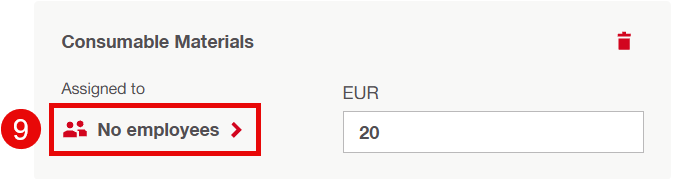

    9. Stlačte „Žiadni zamestnanci“ na priradenie zamestnancov. Tu si používateľ môže vybrať, ktorým zamestnancom priradí náklady a množstvá.
    10. Vyberte všetkých zamestnancov alebo konkrétnych zamestnancov zo zoznamu.
    11. Stlačte Potvrdiť.

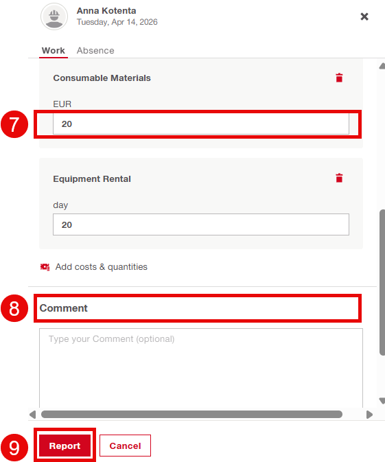

    1. Ak je potrebné, upravte hodnoty pre záznam.
    2. Ak chcete, pridajte komentár.
    3. Kliknite na Hlásiť na uloženie.

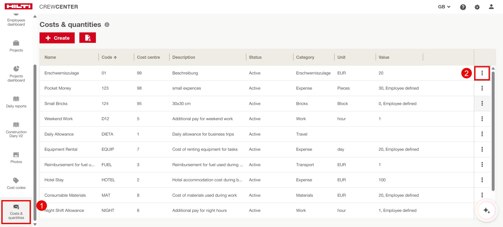

    Úprava Nákladov a množstiev
    Administrátor môže upravovať Náklady a množstvá na stránke Náklady a množstvá po ich vytvorení.
    Ak sa daný náklad alebo množstvo zmení, bude sa to vzťahovať iba na budúce záznamy; už uložené výkazy práce nebudú ovplyvnené.
    Postup pri úprave Nákladov a množstiev:
    1. Prejdite na kartu Náklady a množstvá.
    2. Vyberte záznam, ktorý chcete upraviť, a kliknite na tri bodky (menu).
    3. Kliknite na Upraviť.
    4. Upravte príslušné polia podľa potreby.
    5. Stlačte Aktualizovať.

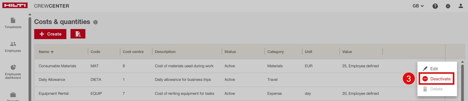

    Mazanie a deaktivácia Nákladov a množstiev

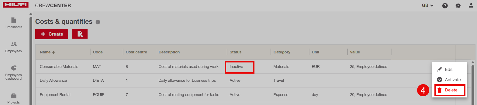

    Administrátori musia najskôr deaktivovať položku Náklady a množstvá (N&M), aby ju mohli vymazať.
    2. Vyberte záznam, ktorý chcete deaktivovať, a kliknite na tri bodky (menu).
    1. Stlačte Deaktivovať. Položka sa stane neaktívnou.
    1. Vyberte riadok Neaktívne a stlačte tri bodky. Zvoľte vymazanie
    2. Potvrďte akciu v pop-up okne.
    Dôležité: Neaktívne alebo vymazané záznamy sa už nebudú zobrazovať ako vyberateľné možnosti vo Výkaze práce.
    Existujúce záznamy, ktoré už používajú Náklady a množstvá, zostanú nezmenené.

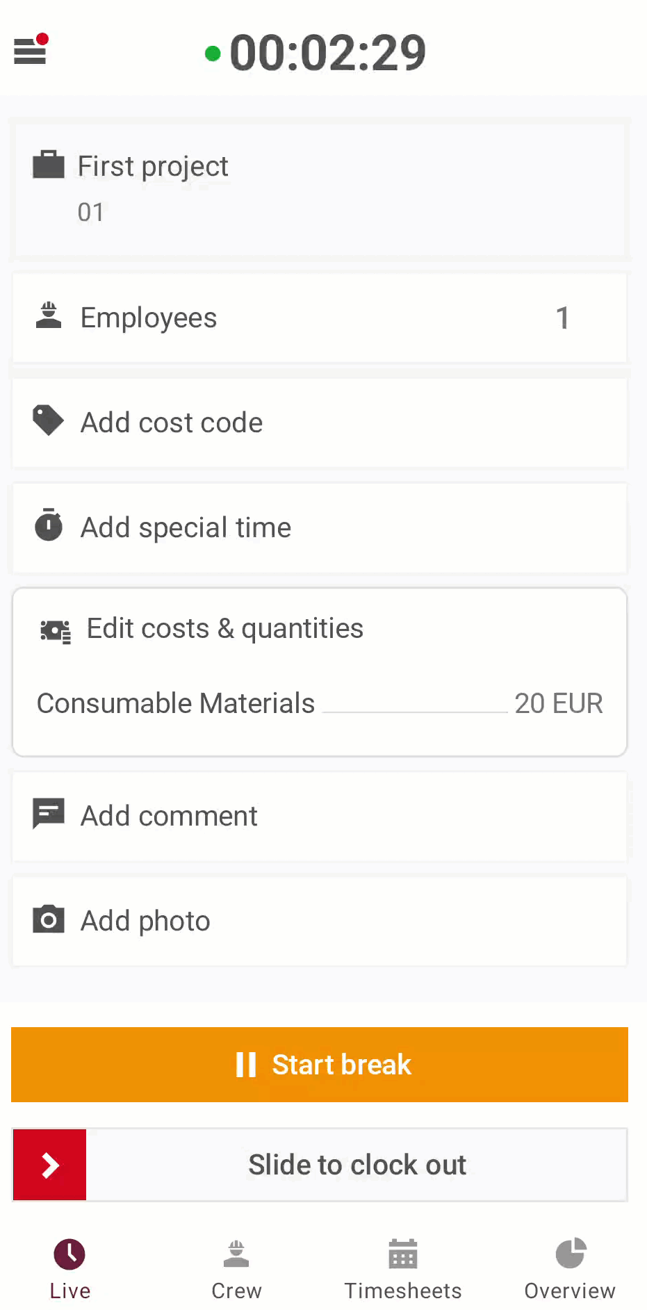

    Pridávanie Nákladov a množstiev na mobile v režime Live
    Role: Administrátor, Supervízor, Zamestnanec | Rozhranie: Mobil
    Všetci používatelia môžu pridávať náklady a množstvá na mobile. Postupujte podľa týchto krokov:
    1. Prihlásenie (Clock In)
    2. Vyberte Upraviť náklady a množstvá.
    3. Vyberte jednu alebo viac položiek z vybranej kategórie.
    4. Stlačte Ďalej (Next).
    5. Upravte množstvá podľa potreby.
    6. Stlačte Potvrdiť (Confirm).
    Náklady a množstvá sú pridané a môžu byť neskôr aktualizované podľa potreby. Predtým vytvorené záznamy zostávajú nezmenené.

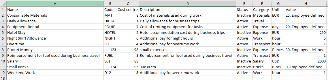

    Je tiež možné exportovať zoznam všetkých existujúcich Nákladov a množstiev, aktívnych aj neaktívnych. Postup:
    2. Kliknite na ikonu na stiahnutie.
    Poznámka: Súbor obsahujúci Názov, Kód, Nákladové stredisko, Popis, Stav, Kategóriu, Jednotku a Hodnotu sa stiahne do vášho lokálneho počítača vo formáte CSV.
