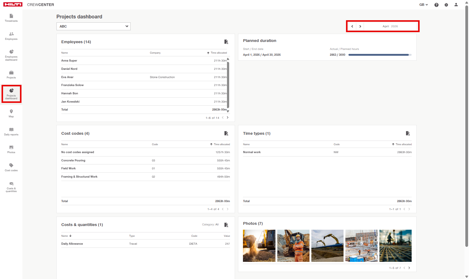

    Projektový panel v CrewCenter poskytuje prehľadný, vizuálny pohľad na výkonnosť projektu a aktivitu pracovnej sily. Umožňuje používateľom sledovať kľúčové metriky ako čas strávený zamestnancami, kódy nákladov, typy času, náklady a množstvá a fotografie nahrané pre projekt v reálnom čase.
    Poznámka: Projektový panel je dostupný iba na webovej platforme.
    Funkcie projektového panelu
    Projektový panel je centrálnym miestom, ktoré konsoliduje údaje z CrewCenter, aby poskytol jasný prehľad o stave projektu.
    Panel zobrazuje šesť kategórií údajov, ktoré poskytujú všeobecný prehľad o prevádzke projektu za vybrané časové obdobie:
    • Zamestnanci (strávený čas): Rozpis celkových odpracovaných hodín každého zamestnanca priradeného k projektu.
    • Plánovaná doba trvania: Vizualizované porovnanie skutočných hodín oproti plánovaným hodinám.
    • Kódy nákladov: Sledovanie alokácie práce podľa pracovných balíkov alebo úloh, aby sa zabezpečila zhoda s rozpočtom.
    • Typy času: Prehľad rôznych kategórií času, ako sú bežné hodiny, nadčasy a cestovný čas.
    • Náklady a množstvá: Výdavky a množstvá zahrnuté do celkových nákladov projektu.
    • Fotografie: Obrázky nahrané a prepojené s projektom.

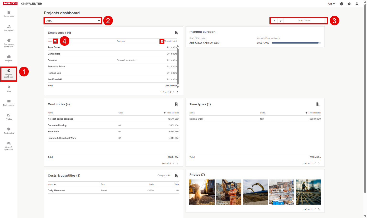

    Ak chcete získať prístup k Projektovému panelu a zobraziť relevantné informácie:
    1. Prihláste sa do CrewCenter Web a vyberte kartu Projektový panel z hlavného menu.
    2. Vyberte projekt z Projektového panelu
    3. Zvoľte časové obdobie (deň/mesiac/týždeň/vlastné)
    4. Zoradiť údaje abecedne a usporiadať pridelený čas buď vzostupne alebo zostupne v každej oblasti.

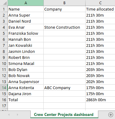

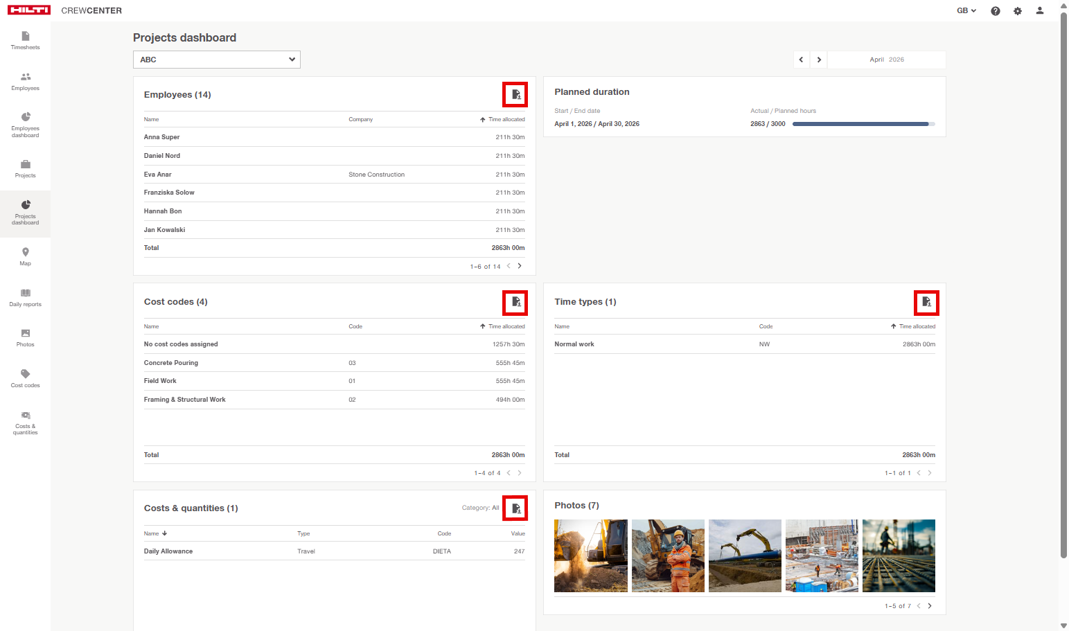

    Ako exportovať údaje z Projektového panelu
    Ak chcete exportovať údaje z akejkoľvek sekcie Projektového panelu, stačí kliknúť na ikonu Export v pravom hornom rohu danej sekcie.
    Správa bude vygenerovaná vo formáte CSV a stiahnutá do vášho lokálneho zariadenia, zobrazujúc viditeľné údaje z exportovanej oblasti.
