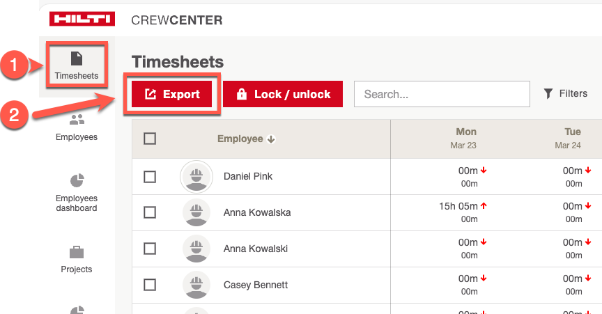

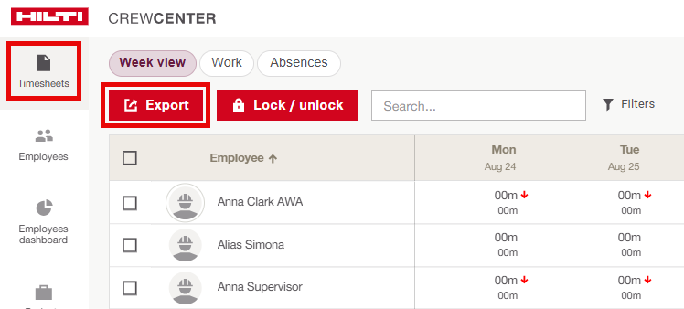

    Otevření panelu exportu
    • V CrewCenter Web přejděte na stránku Výkazy práce.
    • V levém horním rohu vyberte možnost Export.

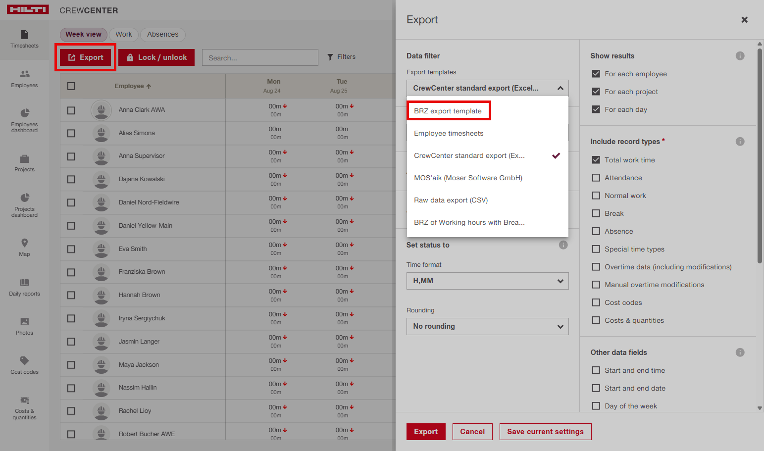

    Výběr šablony exportu

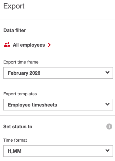

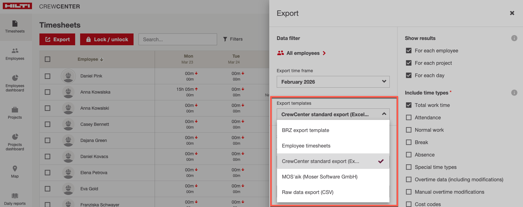

    Otevře se panel exportu. Kliknutím na rozbalovací nabídku Šablony exportu zobrazíte dostupné šablony exportu.
    CrewCenter poskytuje několik standardních šablon exportu:
    • Šablona exportu BRZ (soubor BRZ) – pokud váš ERP tým importuje tyto formáty.
    • Výkazy práce zaměstnanců (soubor Excel) – pro měsíční přehledy ve mzdovém formátu.
    • Standardní export CrewCenter (soubor Excel) – pro flexibilní souhrny.
    • MOS’aik (Moser Software GmbH) – pokud váš ERP tým importuje tyto formáty.
    • Export nezpracovaných dat (CSV) – pro integrace nebo analýzu dat.
    • BRZ pracovní doby s přestávkami – pokud váš ERP tým importuje tyto formáty.
    Tip: Pro čitelné přehledy použijte šablonu Excel. Při importu dat do jiného systému použijte export ERP nebo nezpracovaných dat.

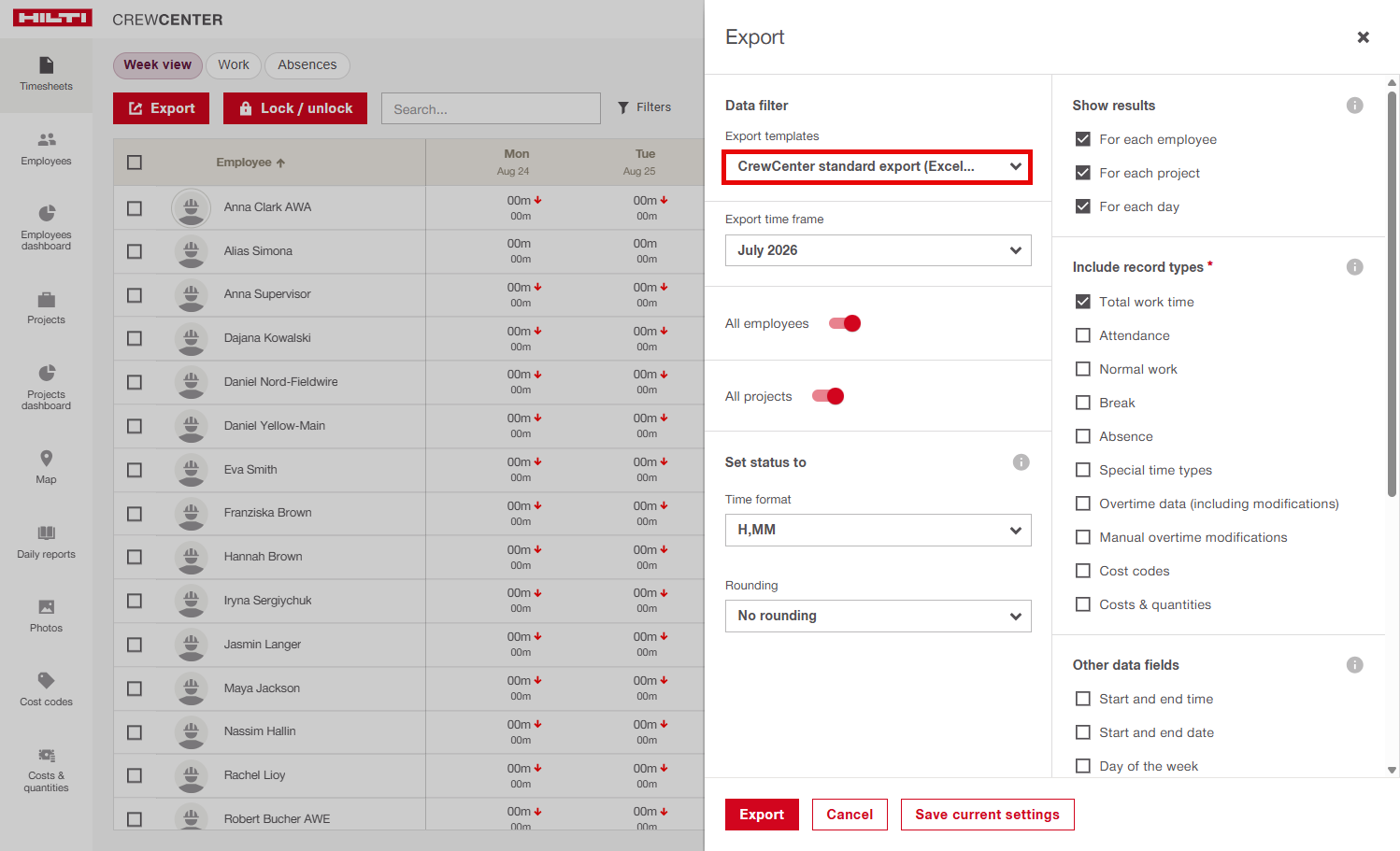

    Důležité: Výběrem jiné šablony exportu se resetují všechny aktuálně použité filtry včetně vybraného období, zaměstnanců a projektů. Abyste nepřišli o svá nastavení, nejprve vyberte šablonu exportu a teprve poté nakonfigurujte všechny ostatní možnosti exportu.

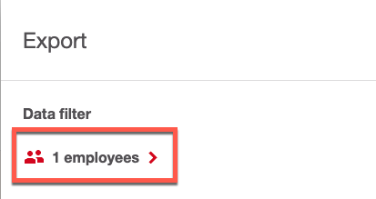

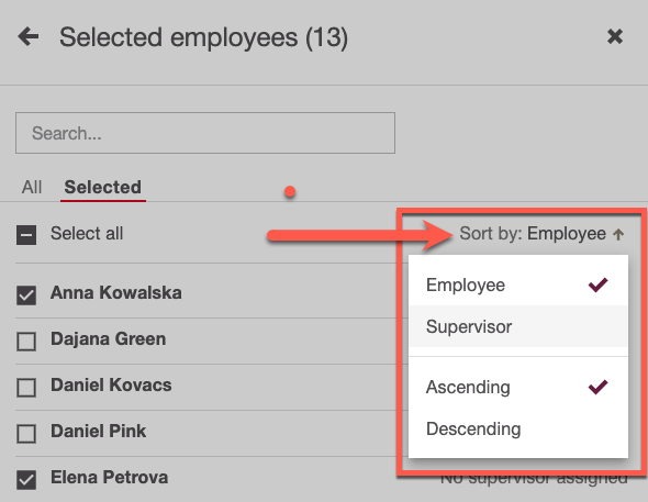

    Pod částmi věnovanými šabloně exportu a časovému období můžete zvolit, které zaměstnance chcete do exportu zahrnout. Kliknutím na možnost Všichni zaměstnanci můžete výběr upravit, ručně vybrat uživatele nebo je seřadit podle role. Chcete-li vybrat uživatele podle role, klikněte na Seřadit podle: Zaměstnanec a vyberte požadovanou roli a pořadí, ve kterém se uživatelé zobrazí.

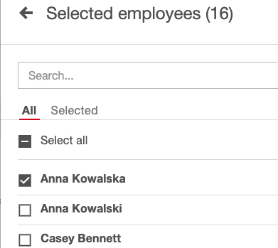

    Na obrazovce výběru zaměstnanců máte k dispozici následující možnosti:
    1. Vybrat / Zrušit výběr všech
      Používají se následující ikony:
      • Pokud jsou vybráni všichni zaměstnanci, u možnosti Vybrat vše se zobrazí zaškrtnutí:
      • Pokud je vybrána pouze část zaměstnanců, u možnosti Vybrat vše se zobrazí pomlčka:
      • Pokud není vybrán žádný zaměstnanec, políčko zůstane prázdné:
    2. Chcete-li vybrat konkrétní zaměstnance, můžete ručně zaškrtnout políčko vedle jména uživatele.
    Kromě toho můžete vybrané zaměstnance zkontrolovat v samostatném zobrazení.
    Možnosti řazení: Řazení podle zaměstnance nebo nadřízeného vzestupně či sestupně.
    Kliknutím na Aktualizovat uložíte změny, nebo klikněte na Zrušit, pokud nechcete ve výběru pokračovat.

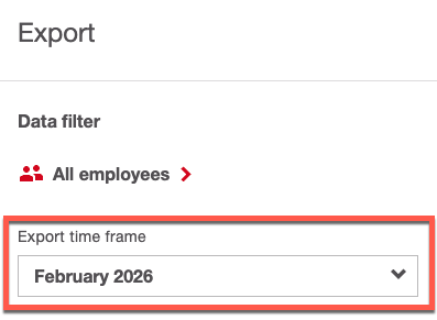

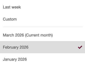

    Časové období exportu určíte otevřením rozbalovací nabídky Časové období exportu.
    K dispozici jsou následující možnosti:
    • Minulý týden
    • Vlastní rozsah
    • Měsíc
    Upozornění: ve výchozím nastavení je vybrán předchozí celý měsíc:

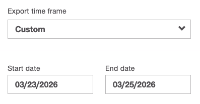

    Použití vlastního rozsahu
    Po výběru možnosti Vlastní rozsah se zobrazí pole pro počáteční a koncové datum, do kterých můžete zadat požadovaná data a vygenerovat export pro konkrétní časové období.
    Šablona Výkazy práce zaměstnanců
    Zaměstnanci: Vyberte jednoho, více nebo všechny zaměstnance. U výkazů práce zaměstnanců můžete do jednoho souboru zahrnout až 500 zaměstnanců.
    Časové období: Použijte předvolby, jako je minulý týden nebo minulý měsíc, nebo vyberte vlastní rozsah dat. Pro budoucí absence použijte vlastní výběr data (bez předdefinovaného filtru).
    Informace o projektu: Výkazy práce zaměstnanců lze rozdělit podle projektu a zahrnout název a umístění projektu. Pomocí možnosti „Zahrnout data -> Informace o projektu“ zvolte, zda mají být podrobnosti o projektu zahrnuty do exportu.
    Formát času: Zvolte zobrazení času. Například H,MM nebo H:MM.

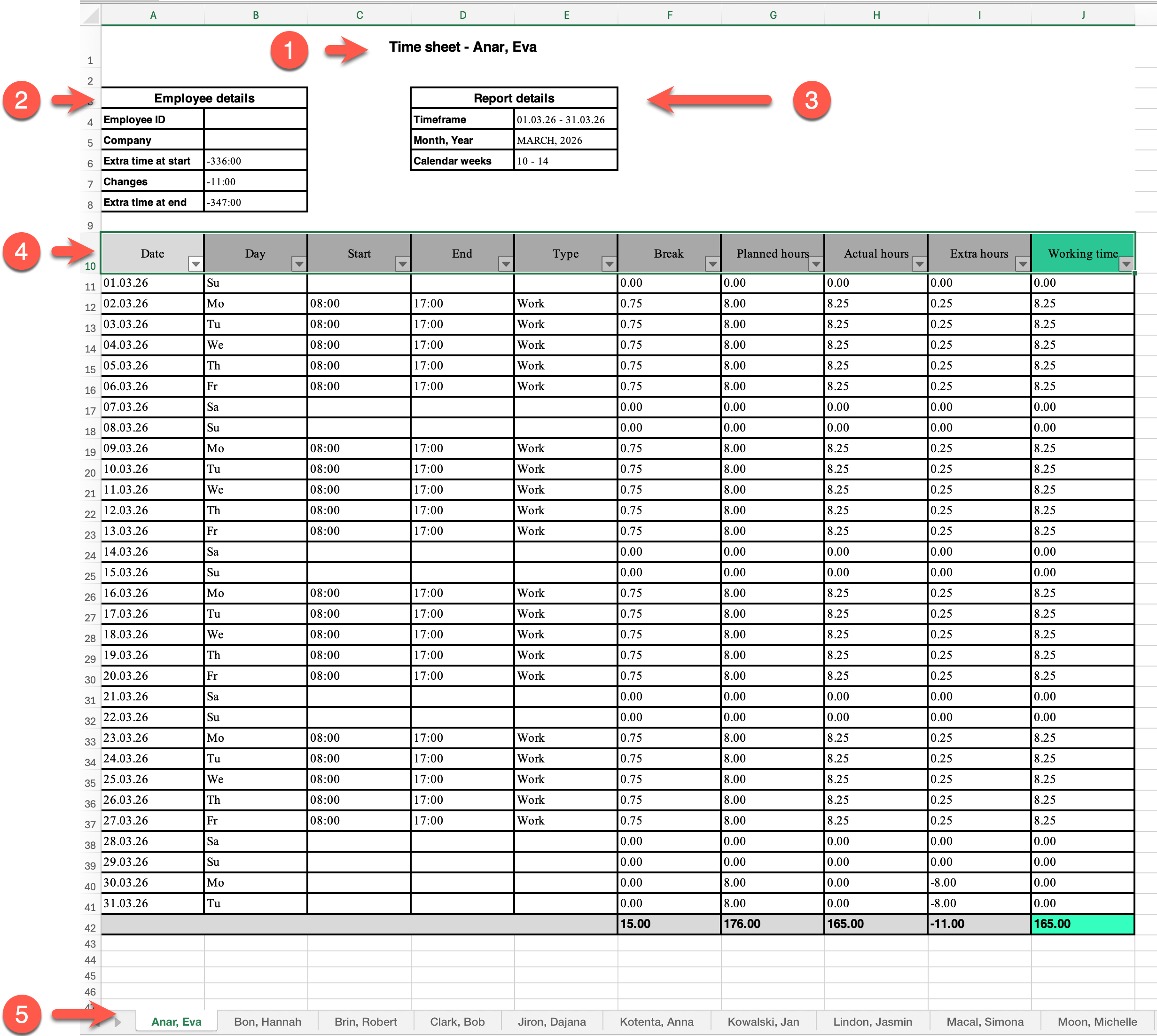

    Výkazy práce zaměstnanců – exportovaná data (Excel)
    Při exportu výkazů práce zaměstnanců obsahuje výsledný soubor Excel následující části:
    1. Přehled zaměstnance (jméno zaměstnance.)
    2. Podrobnosti o zaměstnanci (ID zaměstnance, společnost, přesčasy na začátku, změny a přesčasy na konci.)
    3. Podrobnosti přehledu (časové období, měsíc a rok a kalendářní týdny)
    4. Tělo přehledu (datum, den, začátek, konec, typ, přestávka, plánované hodiny, skutečné hodiny, hodiny navíc a pracovní doba)
    5. Karty zaměstnanců (Každý zaměstnanec vybraný pro přehled se exportuje na samostatnou kartu obsahující všechny související informace.)

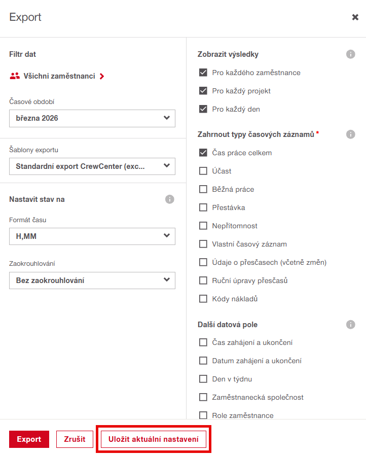

    Šablona standardního exportu CrewCenter

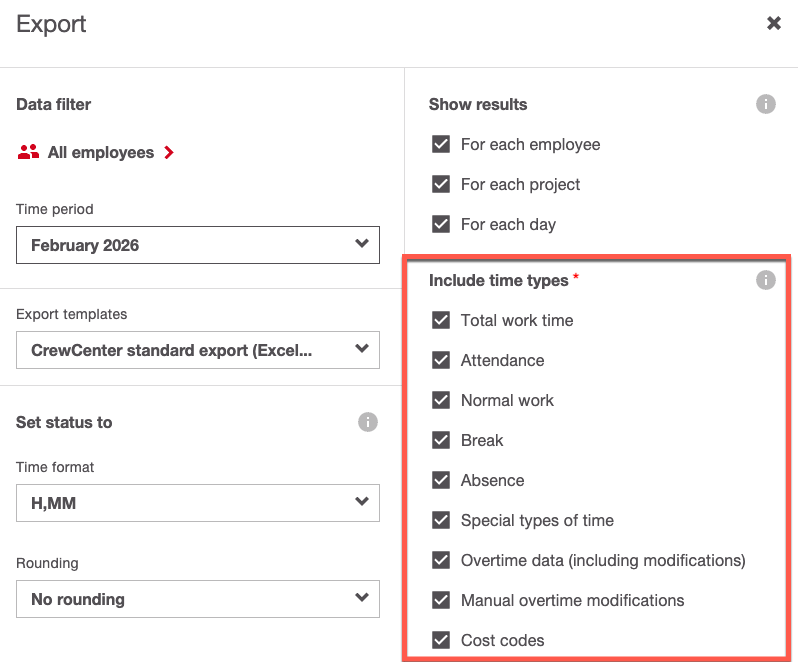

    Ve standardních exportech CrewCenter můžete zvolit zobrazení výsledků pro každého zaměstnance, každý projekt a/nebo každý den. Výběrem těchto možností se zpřístupní další kritéria výběru typů času a dalších datových polí.
    Je možné použít více seskupení a musí být vybrán alespoň jeden typ exportního pole (např. Celková pracovní doba).

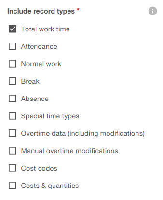

    Dostupné typy času a pole exportu
    Zobrazit výsledky:
    Zahrnout typy času:

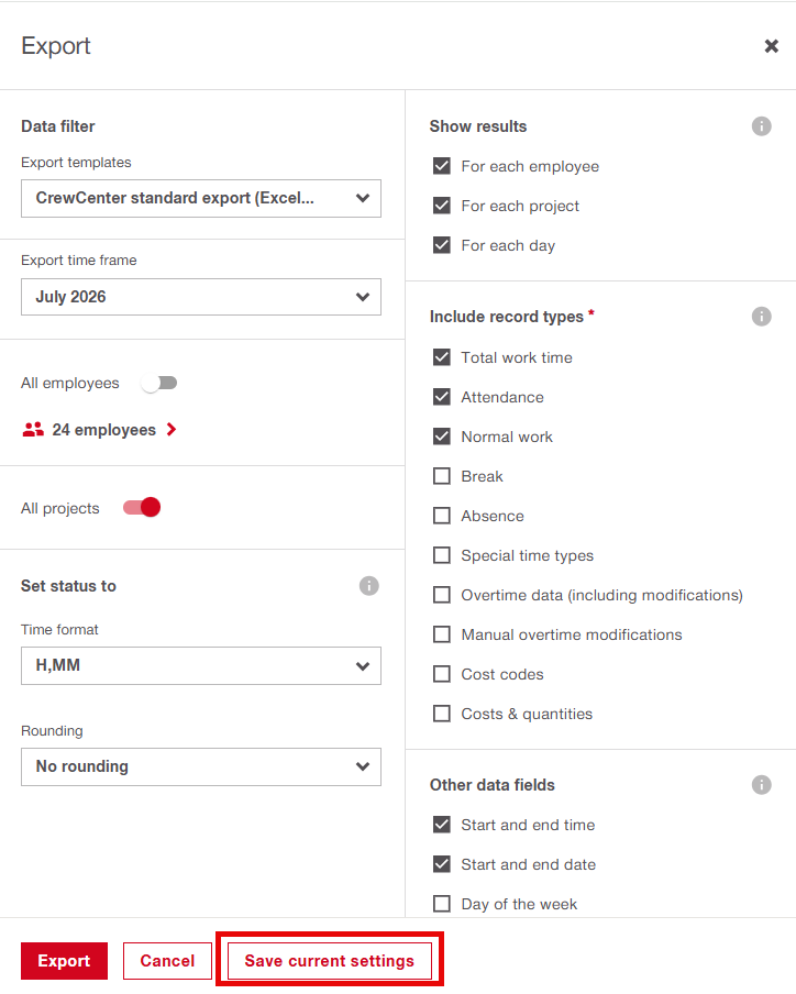

    Další datová pole:

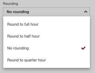

    Zaokrouhlování: Vyberte mezi zaokrouhlením na celé hodiny, zaokrouhlením na půlhodiny, bez zaokrouhlení nebo zaokrouhlením na čtvrthodiny.
    Tím se uložená data nezmění.

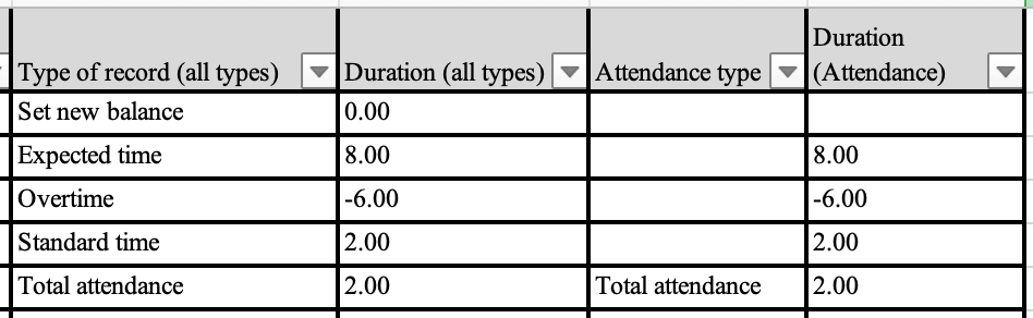

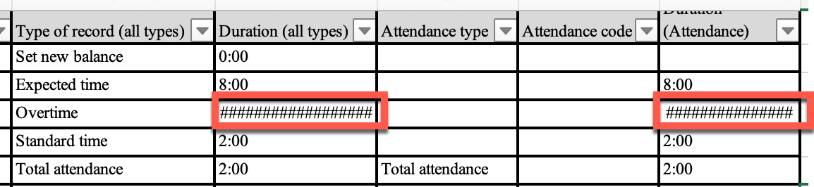

    Exporty ve formátu H:MM s oddělovači čárkou okamžitě zobrazí kladné i záporné hodnoty:
    Exportování ve formátech H:MM však může vést ke skrytí hodnot v Excelu:
    Chcete-li tento problém vyřešit, postupujte podle pokynů v následujícím článku:
    Jak správně zobrazit záporné hodnoty času v exportech CrewCenter do Excelu

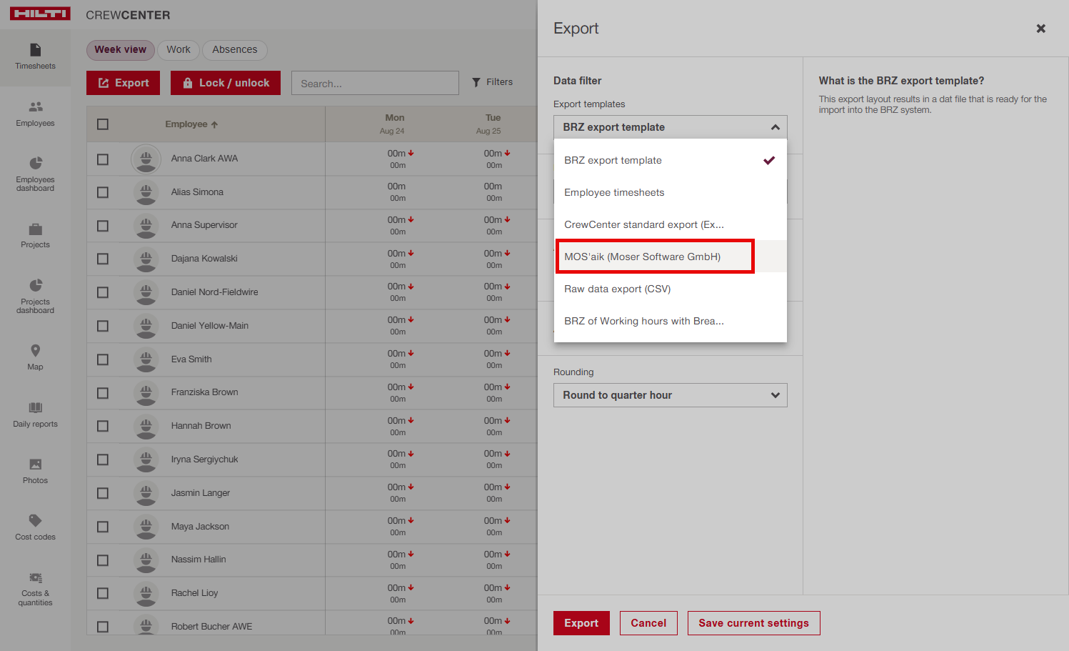

    Export pro integraci s ERP
    Šablona exportu BRZ:
    Použijte při importu dat CrewCenter do systému BRZ ERP.
    Poznámka: Před importem soubory BRZ neupravujte.
    Export MOS’aik:
    Ujistěte se, že je nastaveno externí ID tenanta a že údaje o nákladových střediscích/projektech odpovídají požadavkům MOS’aik. Výstupem je textový soubor UTF-8 oddělený tabulátory s pevně stanovenými sloupci.

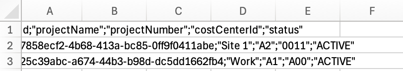

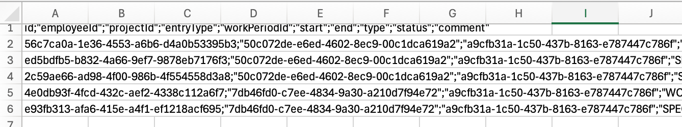

    • Export nezpracovaných dat vytvoří archiv ZIP obsahující soubory CSV s pracovními záznamy, absencemi, zaměstnanci, projekty a kódy nákladů/speciálními podmínkami.
    • Data obsahují přesné nezaokrouhlené časové záznamy tak, jak je zaznamenali uživatelé.

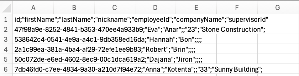

    Následující obrázek znázorňuje soubor Employees.csv
    Příklad souboru Extended work log.csv
    Příklad souboru Projects.csv

    Když data znovu exportujete pomocí stejné šablony, dialogové okno exportu automaticky načte vaše předchozí nastavení. To omezuje ruční zadávání a urychluje opakované exporty.
    Poznámka: Každá šablona exportu ukládá pouze jednu sadu uložených předvoleb pro danou šablonu.
