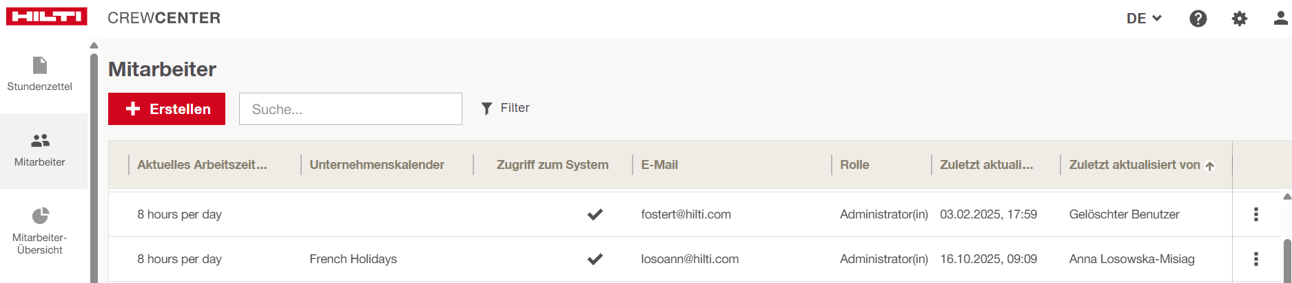

Wichtige Einschränkung
Hinweis: Ein Mitarbeiter kann nicht bearbeitet, archiviert oder gelöscht werden, wenn die letzte Änderung an seinem Profil von einem Benutzer vorgenommen wurde, der nicht mehr im Unternehmen existiert (gelöschter Benutzer).
Dieser „Eigentumssperrstatus“ verhindert Änderungen am Profil.
So beheben Sie diese Sperre
Um das Mitarbeiterprofil wieder freizuschalten:
  1. Öffnen Sie den Tab Mitarbeiter.
  2. Suchen Sie den betroffenen Mitarbeiter.
  3. Öffnen Sie das Dreipunkt‑Menü rechts und wählen Sie Bearbeiten.
  4. Nehmen Sie keine Änderungen vor — klicken Sie einfach auf Speichern.
    • Dadurch wird der Wert „zuletzt bearbeitet von“ auf Sie aktualisiert.
  5. Nun können Sie den Mitarbeiter wie gewohnt archivieren und/oder löschen.

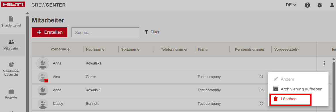

Option 1: E‑Mail‑Adresse war bereits bei der Ersterfassung falsch
Verwenden Sie diese Option, wenn der Mitarbeiter noch keine Daten in CrewCenter erfasst hat.
  1. Archivieren Sie den Mitarbeiter.
  2. Löschen Sie den Mitarbeitereintrag.
    • Hinweis: Das Löschen ist endgültig und entfernt alle Daten.
  3. Erstellen Sie einen neuen Mitarbeiter mit der korrekten E‑Mail‑Adresse.
Tipp: Verwenden Sie diese Option nur, wenn der Mitarbeiter keine Zeiterfassungen, Live‑Tracking‑Einträge oder Aktivitäten hat.
