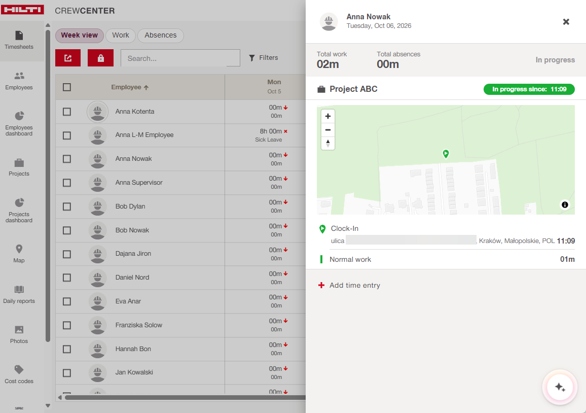

Karten-Widget in den Zeitkartendetails
Ein Karten-Widget im Detailbereich der Zeitkarte zeigt die Ein- und Ausstempelorte zusammen mit dem Projektstandort an. Dadurch können Genehmigende die Arbeitsorte einfacher überprüfen und die Freigabe von Stundenzetteln effizienter gestalten.

Es gibt drei unterschiedlich farbige Symbole, die Standortereignisse der Mitarbeitenden in CrewCenter darstellen:
  • Grünes Symbol: Zeigt den Standort an, an dem der Mitarbeiter sich eingestempelt hat.
  • Rotes Symbol: Zeigt den Standort an, an dem der Mitarbeiter sich ausgestempelt hat.
  • Graues Symbol: Bedeutet, dass die App zum Zeitpunkt des Ereignisses keinen genauen Standort erfassen konnte. Dies kann passieren, wenn Standortberechtigungen verweigert werden oder das Gerät keinen Standort bereitstellen konnte.
