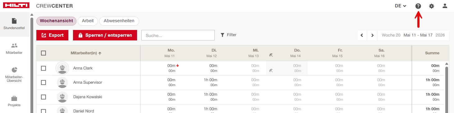

Um die CrewCenter-Kontoeinstellungen zu öffnen, tippen Sie auf das Zahnrad-Symbol in der oberen rechten Ecke. Beim Öffnen der Einstellungen wird der Benutzer automatisch zur allgemeinen Ansicht (Kontoeinstellungen) geführt.

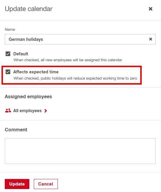

Der Feiertagskalender erlaubt es Administratoren, die erwartete Arbeitszeit auf 0 Stunden zu überschreiben. Selbst wenn der Arbeitsplan normalerweise an diesem Tag X Stunden vorsieht, behandelt das System alle geleisteten Stunden als Überstunden. Diese Umschaltung ist standardmäßig für neue und bestehende Urlaubskalender aktiviert.
Mit dieser aktiven Überschreibung werden alle im Stundenzettel erfassten Arbeitsstunden – egal ob im Live-Modus oder nachträglich eingetragen – korrekt als Mehrzeit erkannt und berechnet.
