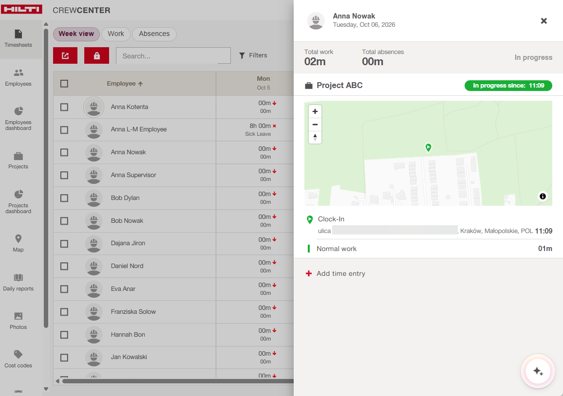

    Widget Mappa nei dettagli della scheda oraria
    Un widget Mappa nel pannello dei dettagli della scheda oraria mostra le posizioni di entrata e uscita insieme alla posizione del progetto, aiutando gli approvatori a verificare i luoghi di lavoro e a semplificare l'approvazione delle schede orarie.
