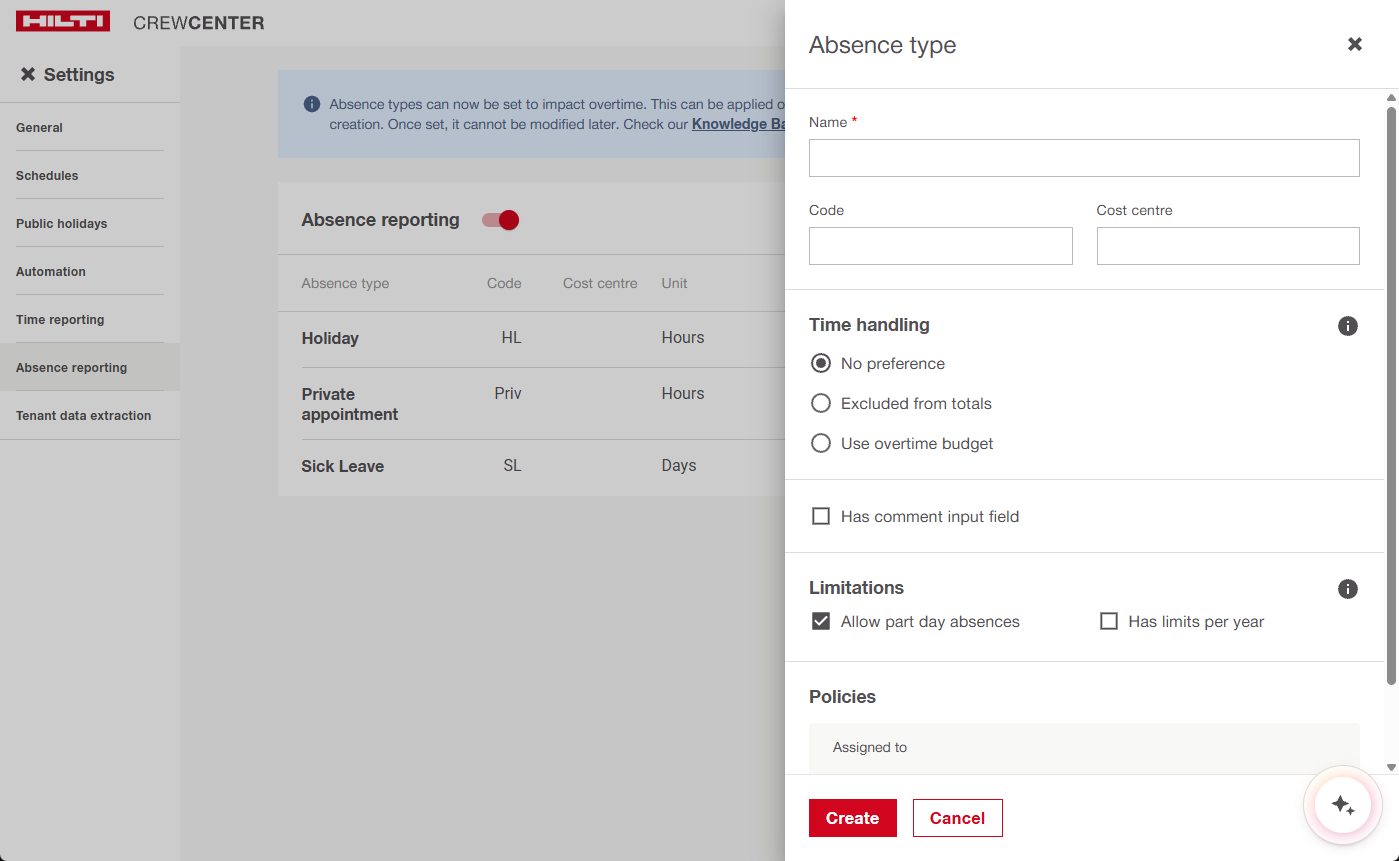

    • Definire i tipi di assenza che utilizzano un saldo annuale (ad es. “Ferie 2026”)
    • Impostare i limiti per il tempo libero consentito e assegnarli a dipendenti o gruppi selezionati
    • Possono creare o modificare le assenze anche se i saldi sono bassi o i limiti sono stati superati. Il pulsante per la creazione/l'aggiornamento rimane abilitato
    • Decidere se i commenti per un determinato tipo di assenza sono obbligatori, facoltativi o non consentiti
    • Configurare le impostazioni delle assenze (disponibile solo sul Web)

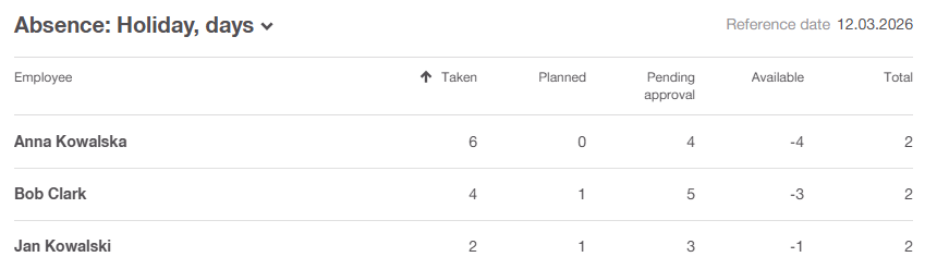

    Pannello di controllo del dipendente
    Un widget mostra i dettagli sulle assenze per utente e tipo, evidenziando:
    • Quantità già utilizzate (prima della data di riferimento)
    • Pianificate (dopo la data di riferimento)
    • In sospeso (non ancora approvate)
    • Disponibili (limite meno quantità utilizzate e pianificate)
    • Limite totale

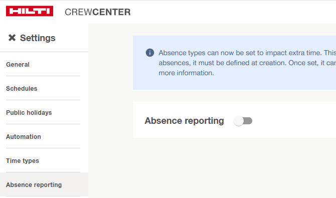

    Registrazione delle assenze disabilitata: cosa succede?
    Se la registrazione delle assenze è disabilitata per la propria azienda o il proprio tenant in CrewCenter:
    • Gli utenti non possono creare nuove assenze (passate, presenti o future) sul Web o su Mobile
    • La scheda Assenze e i pulsanti Assenza sono nascosti o disabilitati in:
      • Mobile: flussi Aggiungi registrazione delle ore (Crew, Fogli presenze, Azioni rapide)
      • Web: visualizzazioni dei Fogli presenze
    • Le assenze esistenti rimangono visibili nella cronologia e nelle esportazioni, ma non è possibile aggiungere nuove assenze future
    • Se non visualizzi l'opzione Assenza, di solito significa che la registrazione delle assenze è disabilitata per il tuo tenant. Contatta il tuo amministratore per ricevere indicazioni

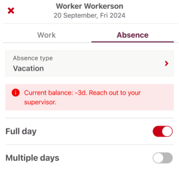

    Il dipendente può creare l'assenza solo quando i giorni selezionati rientrano nel saldo disponibile.
    Per un singolo dipendente, quando viene selezionata un'assenza limitata, l'app mostra il saldo residuo del dipendente.

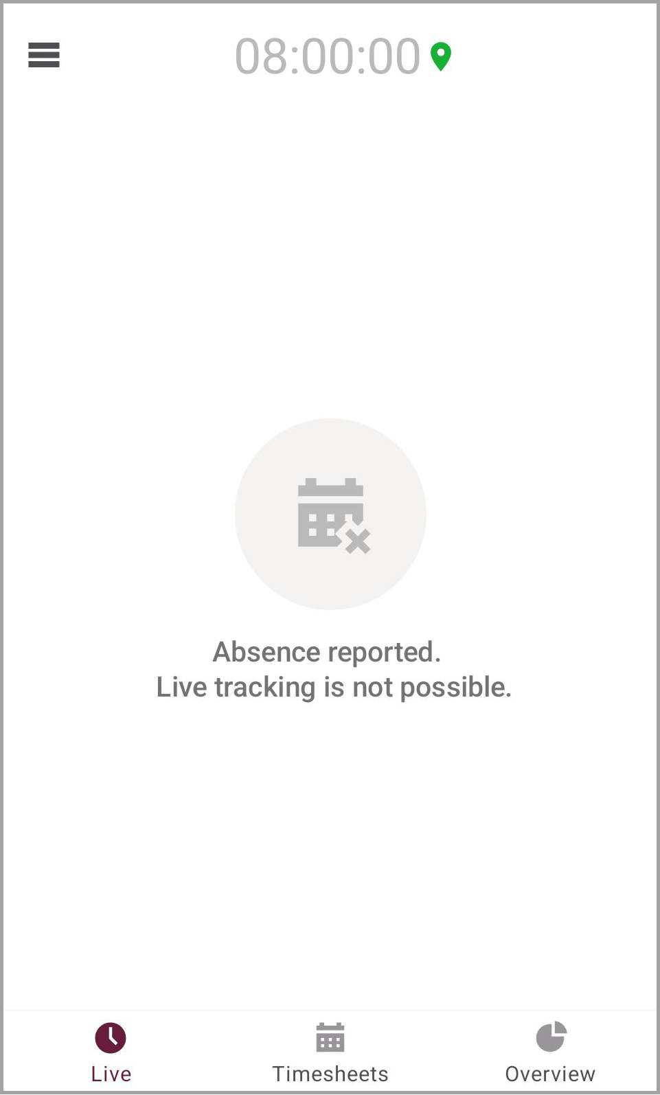

    Quando l'utente registra un'assenza, il monitoraggio in tempo reale è vietato e l'utente visualizza la schermata seguente:

    • I supervisori possono creare l'assenza solo quando i giorni selezionati rientrano nel saldo disponibile
    • Gli amministratori possono sempre creare l'assenza, anche quando il limite viene superato

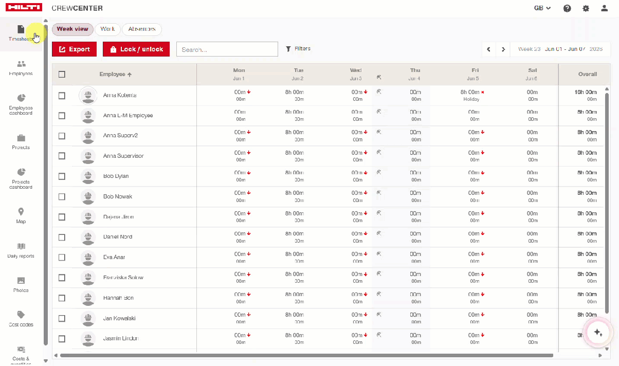

    Per aggiungere o modificare le assenze:
    1. Apri la scheda Fogli presenze
    2. Seleziona la settimana di un dipendente nell'angolo in alto a destra
    3. Fai clic sul giorno selezionato per visualizzare il riepilogo delle registrazioni delle ore e delle assenze per quel giorno
    4. Modifica le assenze facendo clic sui tre puntini accanto all'assenza
    5. Fai clic su aggiorna per salvare le modifiche

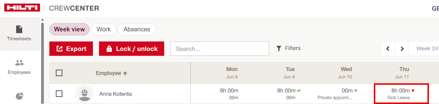

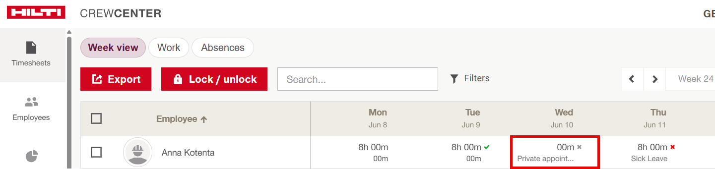

    • I tipi di assenza "esclusi" non vengono conteggiati nell'orario di lavoro
    Quando le assenze sono escluse dalle ore lavorative, nel giorno del Foglio presenze viene visualizzata una croce grigio scuro.
    Quando le assenze sono incluse nelle ore lavorative, nel giorno del Foglio presenze viene visualizzata una croce rossa.
