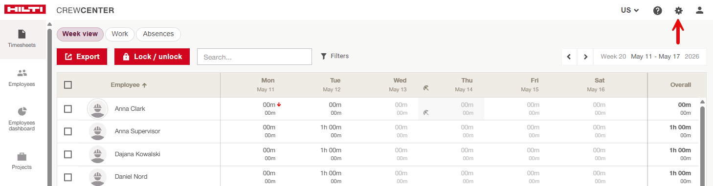

Per aprire le impostazioni dell’account CrewCenter, toccare l’icona dell’ingranaggio nell’angolo in alto a destra. Aprendo le impostazioni, l’utente sarà automaticamente indirizzato alla vista Generale (impostazioni account).
